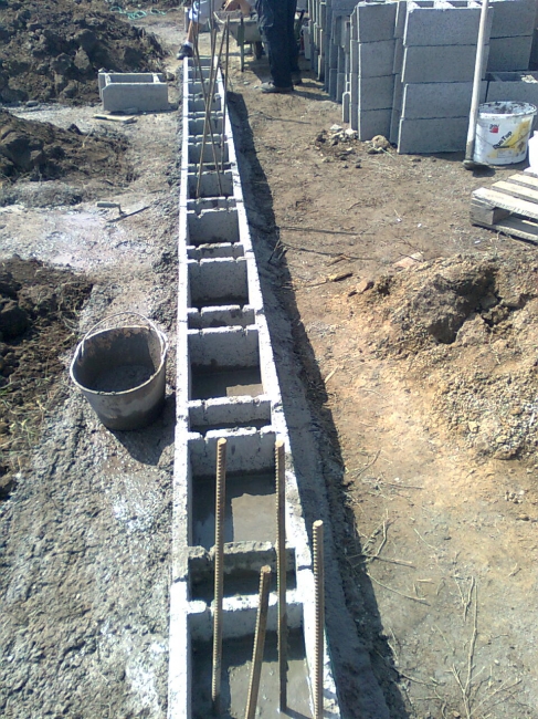

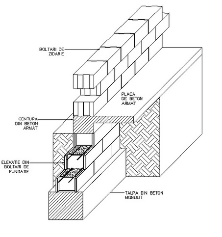

Cum pana mea se pune OB-ul ... pe net am gasit si varianta orizontala si varianta verticala ... la cum sunt spatiile decupate, as opta pt. varianta orizontala.
Diametul OB-ului? Ajunge 8 mm?
Cu ce beton se umple? B50, B75, B100 ...?
ps: vreau sa fac un beci ingropat la tara; maxim 1 m de pamant peste acoperis.
I Have No Idea What You Are Talking About
Re: HeLLp boltari fundatie ...
[ATTACH=CONFIG]214510[/ATTACH]
[ATTACH=CONFIG]214511[/ATTACH]

Pune-i pe orizontala sa legi stalpi intre ei ..tot timpul trebuie sa fie o legatura ..sa creezi o cutie din beton solida. La fiecare colt petrece bara dupa stalp cel putin 60 cm

Logica mea imi spune ca OB ul se pune orizontal cand sarcina actioneaza pe verticala ( ziduri exterioare de la casa de exemplu ), iar vertical cand peretele are mai mult sarcina pe orizontala ( ziduri de beci )

pune cate un fier beton sa nu mai spunem OB ca unii se gandesc la altele :) in acele canale din caramida pe care o ai tua colo dupa care intre ele incearca din loc in loc sa le legi cu sarma,apoi la colturi sau unde ai gandit tu deschiderea si lungimea zidului pune-i stalpi verticali tot asa armati cu macar 5 coloane de fier beton mai groase de 12-14mm legate intre ele cu alti etrieri sau cum se numesc
apoi sus la partea de sus unde va veni turnata placa de beton lafel faii centura cu fier armata.
repet nu sunt specialist dar din ce am citit si eu stiu ca betonul se comporta cel mai bine la compresiune iar fierul ii da un mare avantaj al legaturii si crearii rigiditatii structurale.
pentru ceva asemanator stiu ca cineva a facut acea groapa in pamant a turnat pe o adancime de 40cm si o latime de 60 cm o talpa de beton cu B100 apoi ainceput sa puna armatura pe conturul peretilor si la colturi,a cofrat a turnat betonul un B200 si la vibrat apoi a continuat armarea sus pe contur si a armat si placa cu 2 randuri de plasa sudata de 8 sau 10 mm nu mai stiu si a turnat o placa peste de 12-14 cm tot cu B200 si apoi intre pereti a zidit cu boltari in care a infipt de sus pana jos fier beton pe care l-a legat de centura de sus
adica odata cu turnarea stalpilor a turnat si prin gaurile dintre boltarii armati cu fier beton si le-a vibrat pe toate.

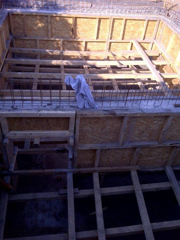

Sunt inconstient, asa este. Mi-ar fi placut sa pot aduce beton de statie, sa torn zidurile dintr-o bucata, dar drumul este lung si partial neasfaltat. Mi-au cerut 10 lei/km dus-intors. Platesc de 3 ori mai mult drumul, decat betonul. Cu beton de statie, terminam lucrarea in 2-3 zile. Asa, cu malaxorul ... si cu vremea asta imprevizibila ... o intind o saptamana - doua ... gata nu va mai retin ... fug sa leg ceva cu sarma ... sa-mi plombez singur o masea ... ma scuzati pt. deranj ...
bobbyzyp multam fain pt. MP si pt. lamuriri.
Ceva de genul asta ar fi amplasarea. Am desenat cu excel-ul (atat cat stie neinginerul din mine). Asta ar fi o sectiune st. - dr. Spate - fata, este o panta de cca 6-7 grade. Usa, ramane afara. Umplu cu pamant roata, st. dr. si spate, dupa ce se ridica si se hidroizoleaza peretii. Deasupra ... cum spuneam, pamant, maxim 1 m. Latime 4 m lungime 5 m inaltime 1,8 m. La 1 m de la intrare, vine inca un zid despartitor, ca sa ramana o perna de aer intre beci si exterior, perna ce se va transforma intr-o zona pt. depozitat unelte, ladite si mai stie cucu ce. Jos, se va tuna placa de 25 cm cu 2 randuri de plasa sudata de 6 mm cu ochiuri de 20/20cm. Inca nu stiu cum o sa torn planseul (ideal ar fi dintr-una), dar nu mai insist. O sa caut un proiectant in Cluj, am sa-i platesc onorariul conform brosurii de taxe si tarife (ca sa poata dormi toti colegii linistiti), desi la noi nu mai sunt proiectanti ... gasesti doar arhitecti ... o sa ma rog de el sa coboare printre noi pamantenii sa-mi faca si mie un proiect ... la beci ... si la cusca cainelui ... se uita saracu tot in sus ... nu stiam de ce ... ii este frica sa nu se darame cotetul pe el ... gata ... trebuie sa fug ... striga sarma dupa mine ...

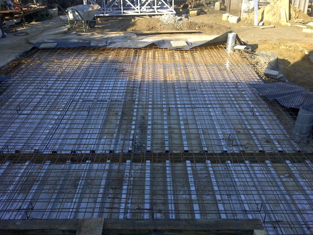

Pentru plafonul unui beci eu am folosit un "cofrag pierdut" (profil "I"200 si tabla cutata de 1mm) peste care am armat cu 2 plase de 8 si am turnat betonul (cu pompa) - iese zdravan,mai ales ca pui pamant deasupra si cred ca poti sa-l torni si treptat,la betoniera.

....salut @sean....cofragul pierdut ,de fapt ,l-ai castigat ca aport de rigidizare la fibra intinsa(de jos!) a betonului din planseu ...este ok...se procedeaza asa la combinatii de str metalice si beton...am facut si un bloc asa ...str metalica si plansee asa zis "flotante" grosime 8cm beton ,armare cu plasa sudata de 8 pe doua rinduri ,grinzi si rigle metalice pe doua directii ,bloc de 4 niveluri...avantajul betonului de statie este omogenitatea si respectarea unei retete standardizate.....in rest , toate bune....cred ca l-am lamurit si pe colegul @leredeu mai devreme...cu stima ...bogdan:wink:

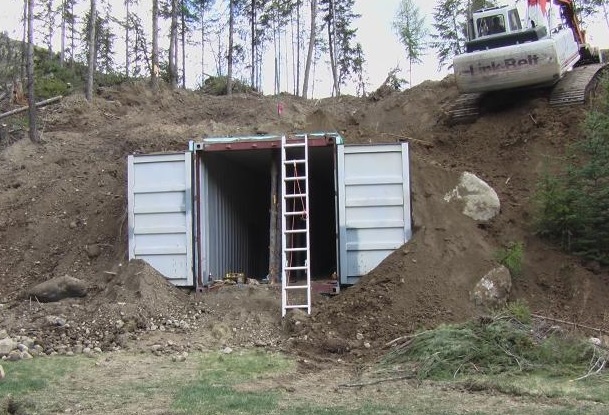

Aici a ingropat omul un container maritim de 40 de picioare. Pt. ciupercarie. container_ingropat.jpg.17914d9c25adca2fcb1c2183135b631d.jpg Cu ridigizarile verticale de rigoare. Niste profile patrate de 3 mm in carne, pe care apoi a construit si rafturile.
La noi cu cat dai pe un container, iti construiesti doua beciuri din beton.

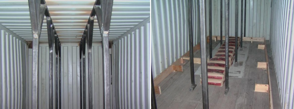

...daca priviti imaginea cu atentie ,nenea respectiv a sprijinit cu niste popi din lemn brut pe mijlocul deschiderii containerului ...pamintul cantareste destul de greu.....probabil ca a mai adus unele imbunatatiri (peretii laterali si tavan) unui container obisnuit....un strat de 1metru grosime are 1mc pe metru patrat..1 mc de pamint cantareste cam intre 1600 si 1800 de kg/mc....un planseu obisnuit de cladire cu grosimea de circa 15 cm este in general proiectat sa sustine o incarcare combinata de aprox.500 de kg pe mp...cred ca trebuiesc luate niste masuri suplimentare...este de discutat....cu stima ...bogdan

Popi au fost provizoriu, pana l-a ridigizat. rigidizare_container.thumb.jpg.7457602c08f96cb86644e2962f686b95.jpg A mai turnat si o sapa pana la nivelul cofragului din lemn ce se vede in poza din dreapta.

..interesanta ideea lu nenea....cu doua randuri de stalpi din teava pe mijlocul deschiderii ....rol de preluare a incarcarilor si tarcurile pentru rafturi...cred ca se gasesc si pe la noi containere second hand care merg reconditionate....si ranforsate cu ceva conf metalica...merge si hidroizolatie lipita pe tabla pe exterior....si polistiren....cred ca merge sa faci o analiza de pret intre solutia cu container si cea cu beci din beton....cu avantaje si dezavantajele fiecarei solutii in parte....cel de metal merge izolat cu spume de care spuneai la telefon cu grosime de 3-5 cm .....cu stima....bogdan
