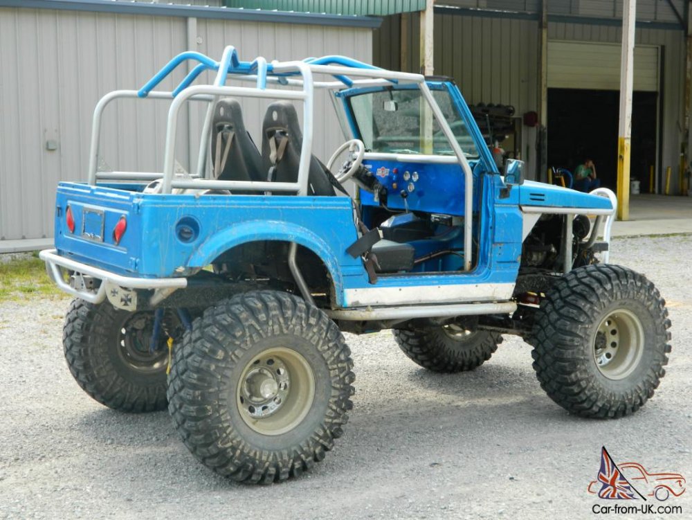

Acum incepe ciopartirea. :oo Am hotarat sa folosesc teava de constructii de 1toll jumate cu grosime de 3-4mm.
Problema este ca inca nu sunt hotarat cum sa fac partea din spate.
Daca aveti alte idei decat cele de mai jos va rog nu ezitati sa postati.
[ATTACH=CONFIG]277727[/ATTACH]ebay385371.thumb.jpg.55e505598e234c22af7a7d36357bbe77.jpgf8693c8417aed4380a2d234696895b7709033855.jpg.c796484adcb2652f4a4bf8c3aaad64a3.jpg[ATTACH=CONFIG]277730[/ATTACH][ATTACH=CONFIG]277731[/ATTACH]1283474910_luis020.thumb.jpg.05ec302a0a0e69b3d246a1cc8e226263.jpg[ATTACH=CONFIG]277733[/ATTACH]
