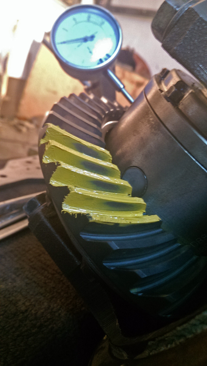

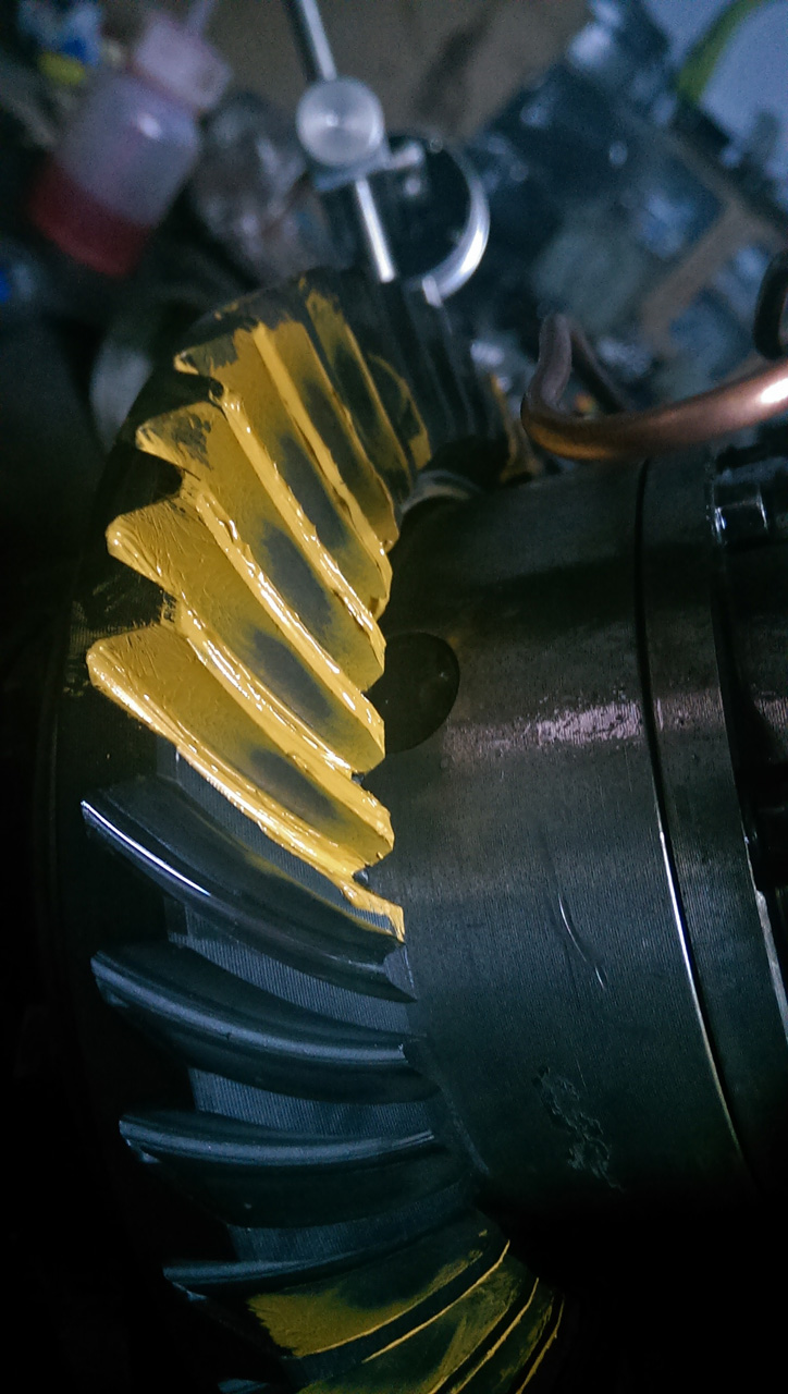

giorgel Postat Mai 21, 2014 Partajează Postat Mai 21, 2014 Re: Am băgat Bărzăunul la modificări Pata de contact cum se prezinta? Altfel spus, intai ai calat corect pinionul de atac? Cînd te-ai nascut, tu ai plîns, iar altii s-au bucurat. Traieste-ti viata astfel încît, cînd vei muri, toti sa plînga, iar tu sa zîmbesti. Link spre comentariu Distribuie pe alte site-uri Alte opțiuni partajare...
minitehnicusro Postat Mai 21, 2014 Partajează Postat Mai 21, 2014 Re: Am băgat Bărzăunul la modificări Pata de contact cum se prezinta? Altfel spus, intai ai calat corect pinionul de atac? pata e calatoare odata cu jocul. nu am inlocuit rulmentii de la pinion, a fost desfacut pentru spalare. am strans piulita pana am obtinut prestrangerea din manual, adica in pozitia originala. problema este de la coroana/carier. 3x Suzuki Jimny 1x Suzuki Samurai Dacia DoubleCab 4x4 Link spre comentariu Distribuie pe alte site-uri Alte opțiuni partajare...

minitehnicusro Postat Mai 23, 2014 Partajează Postat Mai 23, 2014 Re: Am băgat Bărzăunul la modificări S-a rezolvat problema diferentialului si a backslashului prin schimbarea ring & pinion. da, ieri am schimbat angrenajul cu unul care stiam ca este bun. la cel vechi varia jocul de la un dinte la altul cu valori de 0,15-0,20mm. am refolosit rulmentii de la pinion, asa ca trebuia sa o luam de la inceput. am pornit de la o saiba de 1,15mm si pata de contact arata ca este prea pe varf si trebuie coborata putin. apoi am folosit o saiba de 1,30 mm si BL de 0,15-0,18 pata de contact arata mult mai bine, dar pe drive mai trebuia coborata putin. apoi am scazut la 1,25 si un BL de 0,13-0,15mm si acum este bine, chiar foarte bine pentru un angrenaj folosit. acum este bine. ma declar multumit. trecem mai departe la asamblat puntea fata. 3x Suzuki Jimny 1x Suzuki Samurai Dacia DoubleCab 4x4 Link spre comentariu Distribuie pe alte site-uri Alte opțiuni partajare...
cos Postat Mai 23, 2014 Partajează Postat Mai 23, 2014 Re: Am băgat Bărzăunul la modificări Sefu' vaz ca chinui cu vopsea . Las-o la gard si foloseste un marker cu vopsea , d-ala industrial , e mult mai comod si mai precis , nu te obliga sa fii si pictor cu mana usoara , se curata foarte usor . La angrenaje mai finute cu jocuri mici eu folosesc direct markerul obisnuit de birou . Prin finute vreau sa zic tusarea supapelor la verificarea initiala , carcase/arbori pentru rulmenti , alezajele axelor cu came , cuzineti & altele asemenea . ... sa fim corecti pana la capat ! Nu cere nimeni sa fii impecabil si un fel de varf de gama , doar corect e destul ! Link spre comentariu Distribuie pe alte site-uri Alte opțiuni partajare...

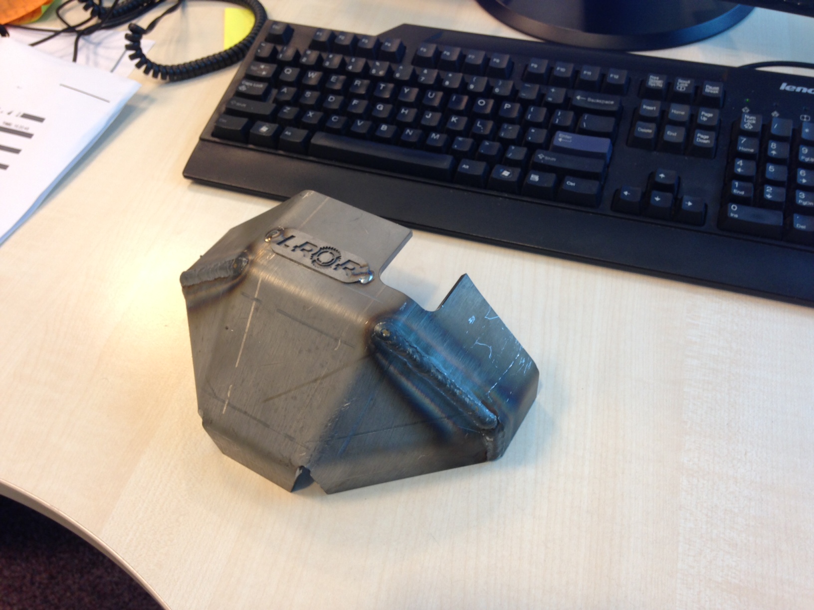

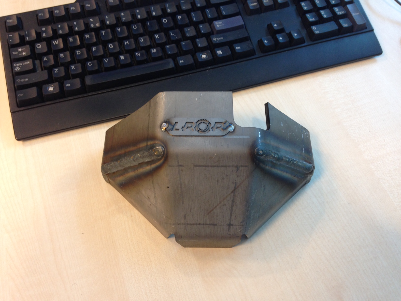

omoroka Postat Mai 27, 2014 Autor Partajează Postat Mai 27, 2014 Re: Am băgat Bărzăunul la modificări Azi a sosit scutul pentri diferentialul fata Va salut ! Link spre comentariu Distribuie pe alte site-uri Alte opțiuni partajare...
Byk Postat Mai 27, 2014 Partajează Postat Mai 27, 2014 Re: Am băgat Bărzăunul la modificări It was made by Lancaster or by Don Quijote? Link spre comentariu Distribuie pe alte site-uri Alte opțiuni partajare...
omoroka Postat Mai 28, 2014 Autor Partajează Postat Mai 28, 2014 (editat) Re: Am băgat Bărzăunul la modificări It was made by Lancaster or by Don Quijote? Hand made in the USA :wink: Sunt luate de la Lowrange... 29 usd + transport Editat Mai 28, 2014 de omoroka Va salut ! Link spre comentariu Distribuie pe alte site-uri Alte opțiuni partajare...
minitehnicusro Postat Mai 28, 2014 Partajează Postat Mai 28, 2014 Re: Am băgat Bărzăunul la modificări Hand made in the USA deocamdata. in curand, "Fabricat in Romania" ! 3x Suzuki Jimny 1x Suzuki Samurai Dacia DoubleCab 4x4 Link spre comentariu Distribuie pe alte site-uri Alte opțiuni partajare...
Busu4x4 Postat Mai 28, 2014 Partajează Postat Mai 28, 2014 Re: Am băgat Bărzăunul la modificări La un moment dat, mi se pusese si mie pata pe scuturi pt diferentiale. Nu mai stiu unde am gasit informatia, cum ca merge facut din capat de teava (dop) de 8 inch. Am si cautat atunci si cel mai ieftin, gasisem pe la o firma prin Brasov, la vreo 68 lei bucata. Iar dintr-un capac d-ala, iti ies doua scuturi :wink: Viata e scurta si plina de KKT Samurai 2002 Link spre comentariu Distribuie pe alte site-uri Alte opțiuni partajare...

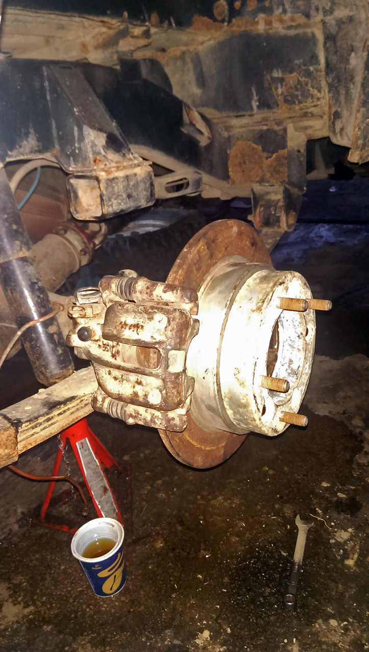

minitehnicusro Postat Iunie 3, 2014 Partajează Postat Iunie 3, 2014 (editat) Re: Am băgat Bărzăunul la modificări Exact. Pe fata se va monta diferential blocabil ARB cu 26 caneluri, identic cu cel pe de spate. Blocantul e montat, puntea-i sub masina, masina a intrat pe roti in garaj. Maine seara ne distram cu franele disc pe spate. Editat Iunie 3, 2014 de minitehnicusro 3x Suzuki Jimny 1x Suzuki Samurai Dacia DoubleCab 4x4 Link spre comentariu Distribuie pe alte site-uri Alte opțiuni partajare...

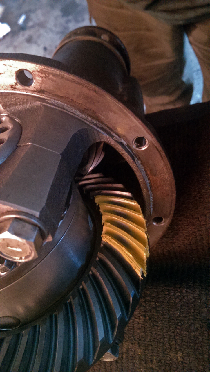

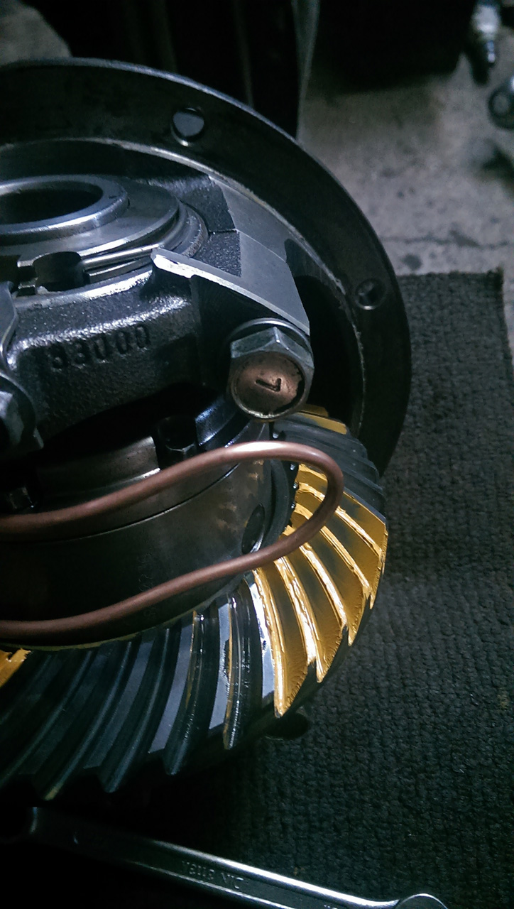

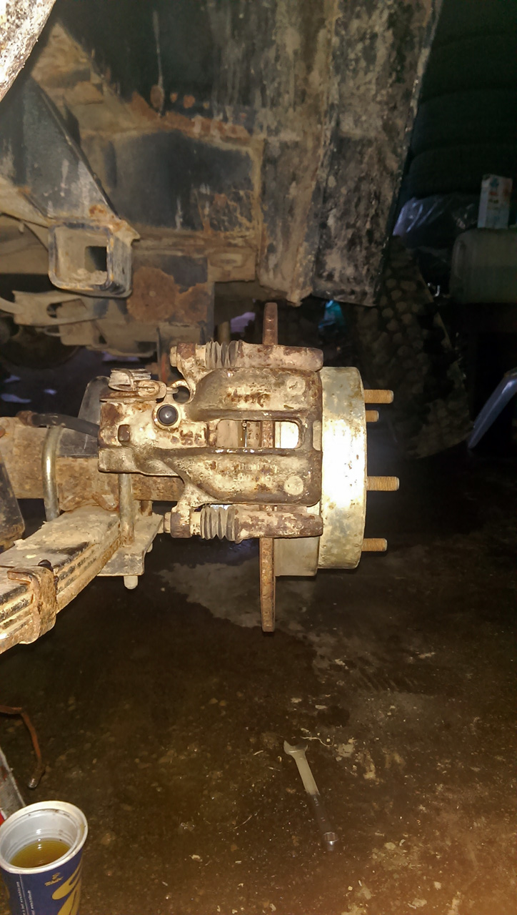

minitehnicusro Postat Iunie 4, 2014 Partajează Postat Iunie 4, 2014 Re: Am băgat Bărzăunul la modificări ce nu-i in regula in imaginile de mai jos? 3x Suzuki Jimny 1x Suzuki Samurai Dacia DoubleCab 4x4 Link spre comentariu Distribuie pe alte site-uri Alte opțiuni partajare...

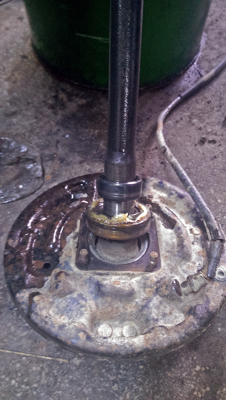

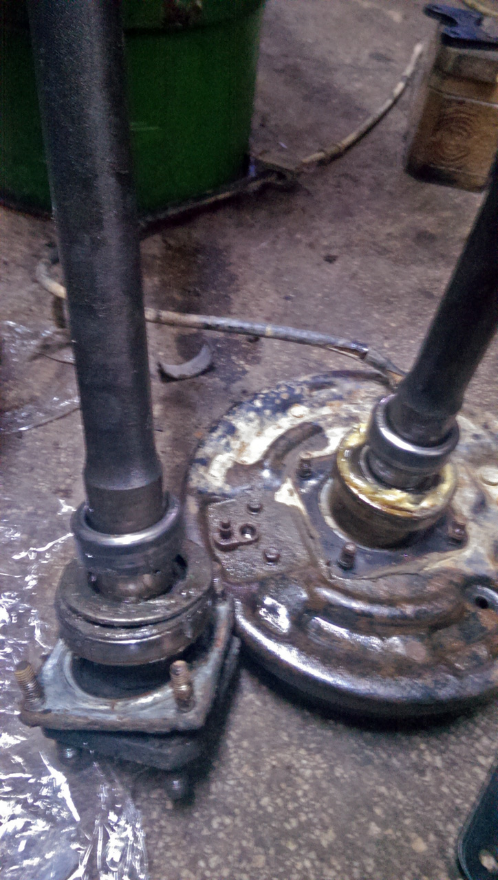

minitehnicusro Postat Iunie 4, 2014 Partajează Postat Iunie 4, 2014 Re: Am băgat Bărzăunul la modificări se lucreaza: 3x Suzuki Jimny 1x Suzuki Samurai Dacia DoubleCab 4x4 Link spre comentariu Distribuie pe alte site-uri Alte opțiuni partajare...
symy139 Postat Iunie 5, 2014 Partajează Postat Iunie 5, 2014 Re: Am băgat Bărzăunul la modificări ce nu-i in regula in imaginile de mai jos? [ATTACH=CONFIG]216789[/ATTACH] [ATTACH=CONFIG]216790[/ATTACH] Bucsile alea de rulment au iesit asa frumos si usor si nesilite de nimeni, sau e rodul unei munci de ore bune? Plus, saiba lipsa in prima poza, asta daca nu ai dato inainte jos, fata de planetara nr 2. Don't :dr1 faster than your angel can :pl1 . symy139@yahoo.com 0766718187 - Service 4x4 Iasi Link spre comentariu Distribuie pe alte site-uri Alte opțiuni partajare...
dragosd13 Postat Iunie 5, 2014 Partajează Postat Iunie 5, 2014 Re: Am băgat Bărzăunul la modificări Ca sa poata sa iasa trebuia ca cineva sa le bage :) masina mergea de ceva timp cu ele exact asa cum le vedeti in poze Suzuki Samurai - made in Japan...perfected in my garage Link spre comentariu Distribuie pe alte site-uri Alte opțiuni partajare...
