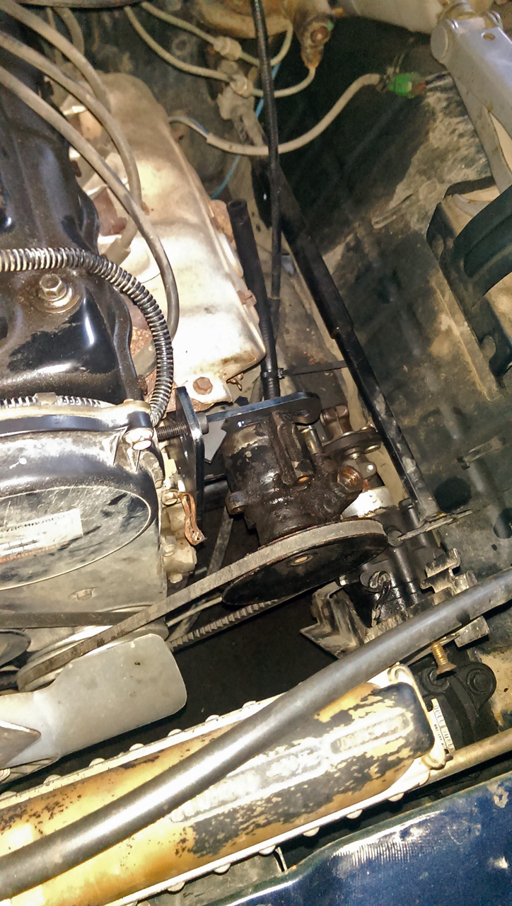

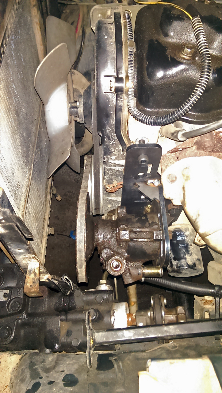

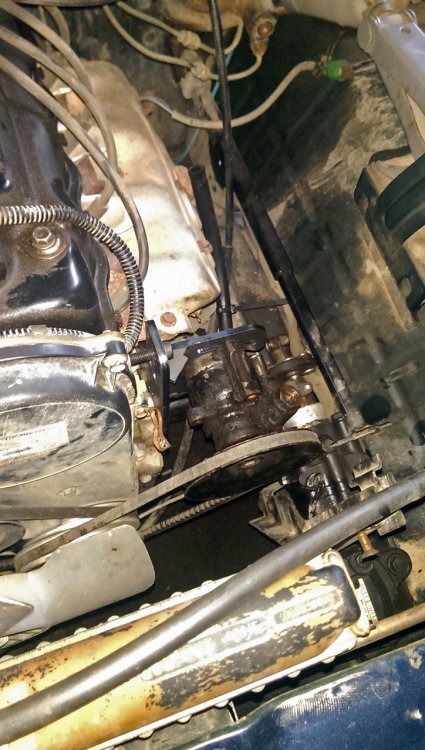

minitehnicusro Postat Iunie 5, 2014 Partajează Postat Iunie 5, 2014 Re: Am băgat Bărzăunul la modificări barzaunele sa lasa greu imblanzit. astazi iar ne-a tras-o pe la discurile de spate, unde la montajul final am remarcat ca portetrierul atinge de disc. maine frezam 2mm din suport si totul se aliniaza perfect. de suparare am fabricat suportul pentru pompa servo si l-am montat de proba pe motor. 3x Suzuki Jimny 1x Suzuki Samurai Dacia DoubleCab 4x4 Link spre comentariu Distribuie pe alte site-uri Alte opțiuni partajare...
omoroka Postat Iunie 6, 2014 Autor Partajează Postat Iunie 6, 2014 Re: Am băgat Bărzăunul la modificări barzaunele sa lasa greu imblanzit. astazi iar ne-a tras-o pe la discurile de spate, unde la montajul final am remarcat ca portetrierul atinge de disc. maine frezam 2mm din suport si totul se aliniaza perfect. de suparare am fabricat suportul pentru pompa servo si l-am montat de proba pe motor. [ATTACH=CONFIG]216877[/ATTACH] [ATTACH=CONFIG]216878[/ATTACH] Oho, arata frumos pompa. Vezi ca suruburile si bucsa distantiera de aluminiu se afla in masina. Ai folosit etrierii mei de opel sau aia ai tai de golf? Va salut ! Link spre comentariu Distribuie pe alte site-uri Alte opțiuni partajare...
minitehnicusro Postat Iunie 6, 2014 Partajează Postat Iunie 6, 2014 Re: Am băgat Bărzăunul la modificări Ai folosit etrierii mei de opel sau aia ai tai de golf? cei de opel erau oversized pentru samurai spate, am folosit unii de audi care sunt 90% identici cu cei de golf/polo. am fabricat conducte noi de cupru si in seara asta barzaunele o sa aiba frane. hm, ce poate sa mai mearga rau? 3x Suzuki Jimny 1x Suzuki Samurai Dacia DoubleCab 4x4 Link spre comentariu Distribuie pe alte site-uri Alte opțiuni partajare...

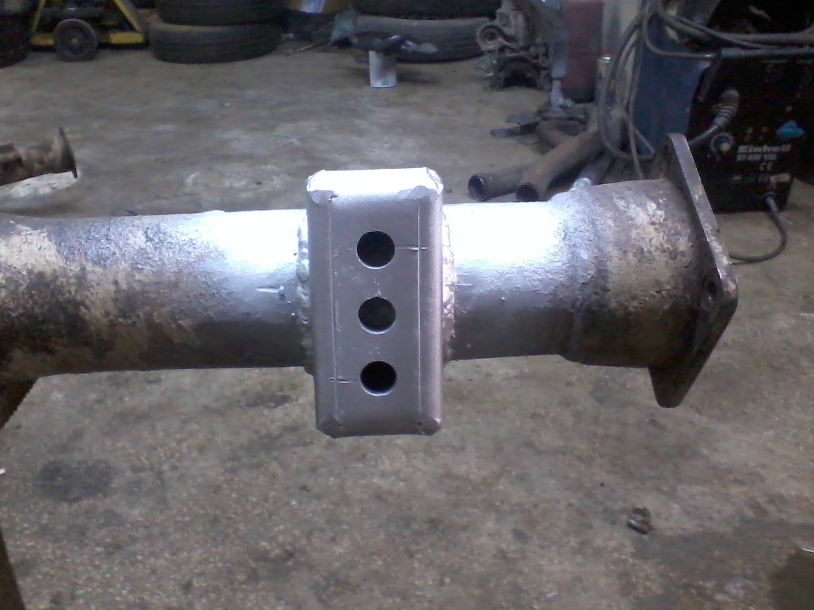

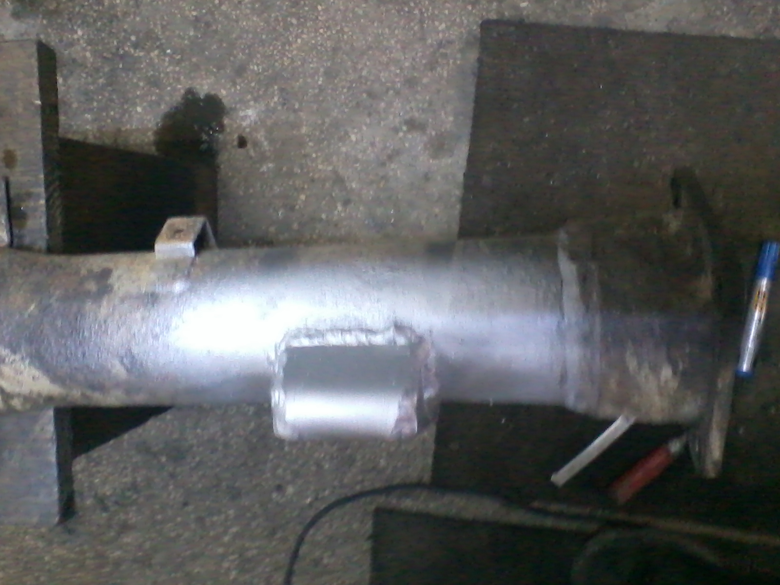

minitehnicusro Postat Iunie 18, 2014 Partajează Postat Iunie 18, 2014 Re: Am băgat Bărzăunul la modificări a venit randul puntii spate. s-au inlocuit talpile pe care stau arcurile, pentru ca dupa cum stiti, la ultima iesire proprietarul le-a distrus. au fost cumparate de la lowrangeoffroad.com, desi avea si optiunea de a le achizitiona local. grupul spate se prezinta bine, desi din el a curs un litru de zeama neagra. angrenajul conic are jocul cam mic, dar nu-l mai deranjam. a fost resudat suportul reductorului de pe lonjeronul stanga care era desprins de ceva timp. in week-end merge la padure, iesirea de test, inainte de TOE. 3x Suzuki Jimny 1x Suzuki Samurai Dacia DoubleCab 4x4 Link spre comentariu Distribuie pe alte site-uri Alte opțiuni partajare...

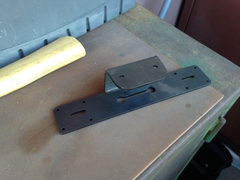

Giani Postat Iulie 4, 2014 Partajează Postat Iulie 4, 2014 Re: Am băgat Bărzăunul la modificări Noua ta traversa de la reductor KDJ 90, DID-163 hp Link spre comentariu Distribuie pe alte site-uri Alte opțiuni partajare...
minitehnicusro Postat Iulie 8, 2014 Partajează Postat Iulie 8, 2014 Re: Am băgat Bărzăunul la modificări Noua ta traversa de la reductor Nu, este tabla de atarnat diverse la oglinda retrovizoare. Nici io n-am inteles la ce foloseste si cum se monteaza, dar i-am facut omului placerea. 3x Suzuki Jimny 1x Suzuki Samurai Dacia DoubleCab 4x4 Link spre comentariu Distribuie pe alte site-uri Alte opțiuni partajare...
yknot Postat Iulie 8, 2014 Partajează Postat Iulie 8, 2014 Re: Am băgat Bărzăunul la modificări :oo Doamne fereste sa dai un cap la tabla aia! .... ca samuraiul e cam zbuciumat. 4x4 Link spre comentariu Distribuie pe alte site-uri Alte opțiuni partajare...
armand18us Postat Iulie 8, 2014 Partajează Postat Iulie 8, 2014 Re: Am băgat Bărzăunul la modificări Chiar sunt curios cum se foloseste "minunea"....poate pot sa o folosesc si eu :)) ....sa devina un trend, daca ai samurai..neaparat sa ai si obiectul... Pajero Sport 2004 2.5 Link spre comentariu Distribuie pe alte site-uri Alte opțiuni partajare...
