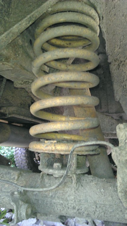

mariusradovici Postat Mai 18, 2014 Partajează Postat Mai 18, 2014 Re: Suspensie discovery I ? asa arata ale mele... Link spre comentariu Distribuie pe alte site-uri Alte opțiuni partajare...

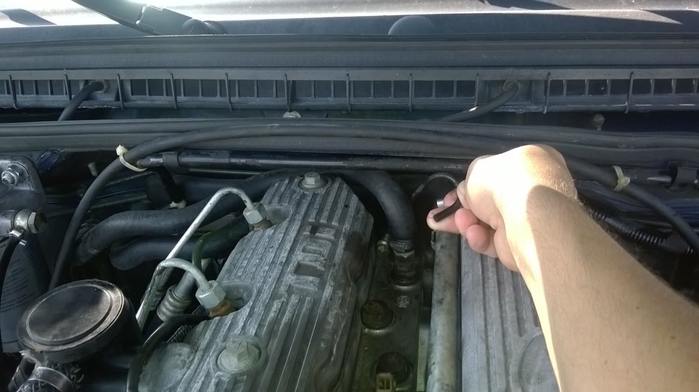

claudiu12 Postat Mai 25, 2014 Autor Partajează Postat Mai 25, 2014 (editat) Re: Suspensie discovery I ? [ATTACH=CONFIG]216068[/ATTACH]Deasupra pe chiulasa,pe la mijlocul ei este un bulb la care imi vin 2fire. Pe langa aceste 2 fire mai am 5 fire taiate care nu stiu de unde vin si unde ar trebui sa fie conectate.daca ma poate ajuta cineva,dau o bere,2,3... Editat Mai 26, 2014 de claudiu12 Link spre comentariu Distribuie pe alte site-uri Alte opțiuni partajare...

RETI Postat Mai 26, 2014 Partajează Postat Mai 26, 2014 Re: Suspensie discovery I ? Deasupra pe chiulasa,pe la mijlocul ei este un bulb la care imi vin 2fire. Pe langa aceste 2 fire mai am 5 fire taiate care nu stiu de unde vin si unde ar trebui sa fie conectate.daca ma poate ajuta cineva,dau o bere,2,3... Pe la mijloc ....nu e la mijloc...si sunt numai sondele de apa./temperatura. Land Rover Discovery I Mercury Sable LR serie III Link spre comentariu Distribuie pe alte site-uri Alte opțiuni partajare...

claudiu12 Postat Mai 26, 2014 Autor Partajează Postat Mai 26, 2014 Re: Suspensie discovery I ? Salut baieti. Reti, ai dreptate are legatura cu temperatura lichidului de racire, dar si cu cele 2 fire taiate imi indica la bord temperatura normala la apa. Astazi am legat cele 2 fire care au fost rupte dar am mai ramas cu 5 fire care nu stiu unde ar trebui legate. Am deasupra pompei de apa un dop!!! si cred ca nu este original pt ca nu e infiletat complet, pare a fi un aerisitor nu sunt sigur.(o sa il fotografiez), poate si acolo o fi fost ceva bulb sau sonda la car poate se legau din firele astea 5. Va multumesc pt.sfaturi. Link spre comentariu Distribuie pe alte site-uri Alte opțiuni partajare...

doctoru26 Postat Ianuarie 23, 2016 Partajează Postat Ianuarie 23, 2016 Re: Suspensie discovery I ? Va salut. Vin si eu cu o intrebare si nici macar nu stiu daca postez unde trebuie asa ca imi cer scuze inca de pe acum. Disco al meu a fost inaltat cu +2 si acum 2 saptamani am fost pe un teren destul de accidentat cu foarte multe damburi iar la sfarsit unul din arcurile spate a iesit practic jumatate de sus, din oala aceea. Exista solutii pentru asa ceva? Precizez ca arcurile au fost practic montate in locul celor originale fara alte modificari sau piese/suruburi schimbate. Va multumesc! Link spre comentariu Distribuie pe alte site-uri Alte opțiuni partajare...
