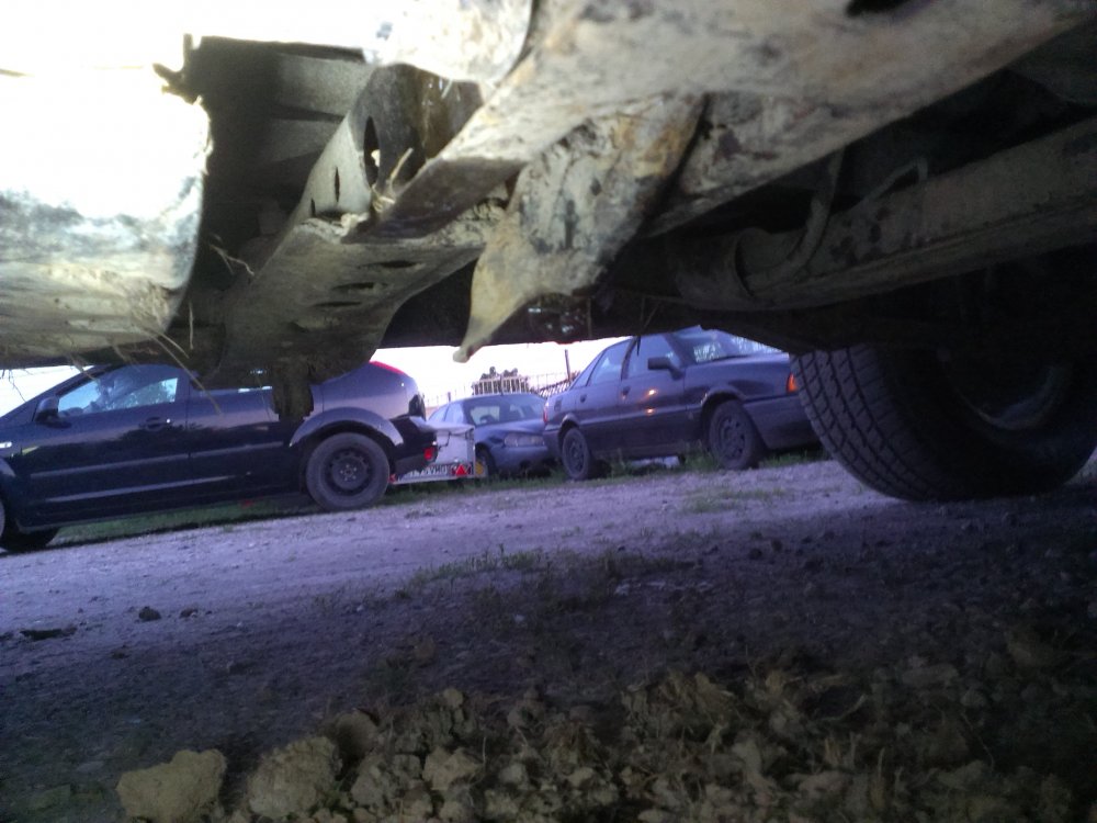

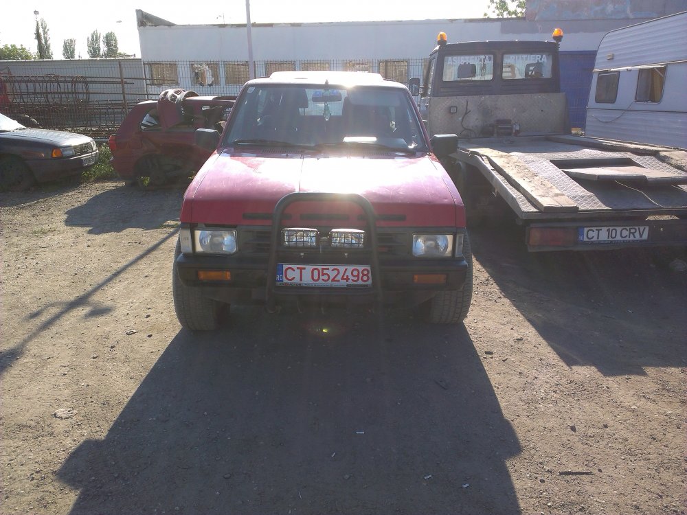

ilidanx Posted May 19, 2014 Author Share Posted May 19, 2014 (edited) Re: terrano 1 momentan nu am facut decat poza asta cand am adus-o.o sa ii fac maine niste poze ca sa vezi cum sta si o sa incerc sa ii fac si pe dedesubt poate gasim niste idei. multumesc frumos.e mai inalta pe partea dreapta. intr-adevar pe stanga spate e putin plecat suportul de arc cam 2 cm in sus. cel superior dar ea e lasata si pe fata. Edited May 19, 2014 by ilidanx Link to comment Share on other sites More sharing options...
gedaci_2005 Posted May 19, 2014 Share Posted May 19, 2014 Re: terrano 1 Baga maine niste poze. Daca suportul stanga este mai ridicat decat cel din dreapta este sigur de la rugina. Asta este inceputul. Sasiul este corodat dinspre interior catre exterior. Zona asta de sasiu este destul de sensibila la WD21. Se poate reface. Eu am refacut toata zona spate la un D21 ( camioneta cu 4 usi) in cateva zile. La masina refacuta a fost mai usor ca am dat jos decat bena, la tine va trebui sa dai jos caroseria.( locul este foarte ingust) EX-NISSAN :tk Link to comment Share on other sites More sharing options...

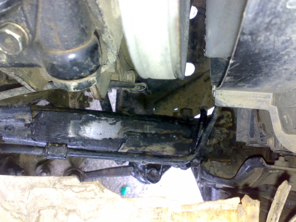

ilidanx Posted May 20, 2014 Author Share Posted May 20, 2014 Re: terrano 1 am gasit problema. furca ce tine reglajul de la bara de torsiune pe stanga e deformata si a intrat reglajul prin ea.tre sa o desfac sa so indrept si sa o pun la loc.problema e daca se va desface. Link to comment Share on other sites More sharing options...
