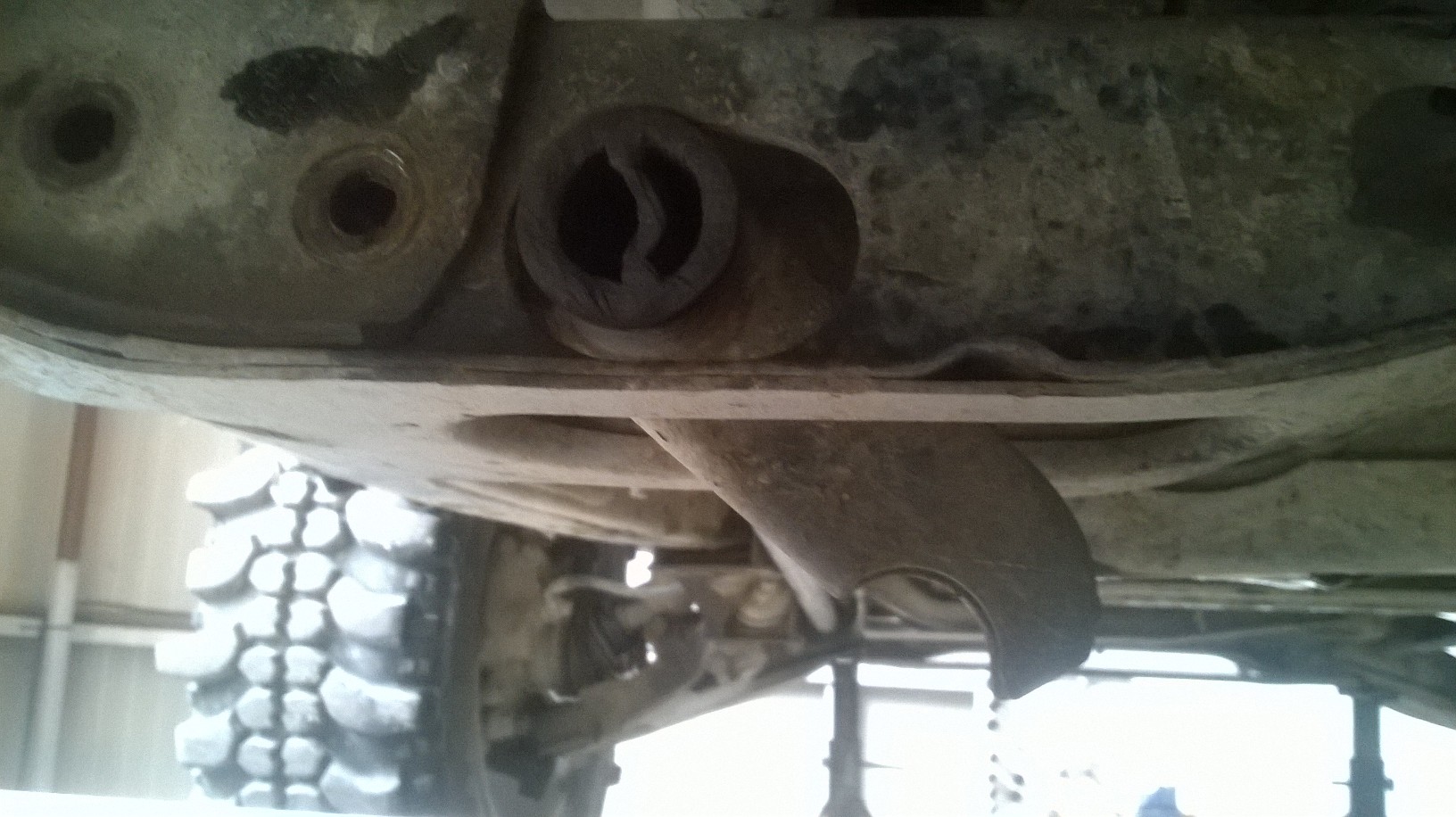

gedaci_2005 Postat Octombrie 4, 2014 Partajează Postat Octombrie 4, 2014 Re: terrano 1 Am si eu nevoie mare de ajutor.imi trebuie si mie furca ce intinde bara de torsiune de pe partea stanga.oare se potriveste de la terrano 2?orice idee e binevenita.va multumesc anticipat Salut, Din experienta mea cu suspensia fata la terrano I iti spun ca cel mai bine pune piese originale. La inceputul anului am avut probleme la cutia de viteze. A trebuit data jos. Masina a ajuns la un service ( prezent pe forum) unde i s-a demontat CV si s-a montat la loc. Numai ca la montajul barelor de torsiune mecanicii nu au montat corect bara de torsiune (stanga) in flansa care se fixeaza la bratul inferior. Rezultatul a fost ca masina pur si simplu a cazut pe partea stanga- aripa atingand in roata la prima denivelare- nici nu am apucat sa ies pe poarta:grin:. Canelurile din flansa s-au dus si a trebuit sa comand o alta flansa( 150ron la Alpadrino). Dupa ce au montat din nou suspensia masina statea stramba ca draku, cu toate ca suruburile de reglaj erau la maxim. Am luat masina acasa si am desfacut-o si am montat barele conform manualului de service( am gasit pe net fragmente). Din cate stiu eu barele de torsiune difera, ca numar de caneluri intre T1 si T2. PS:Te-am vazut in urma cu vreo 2-3 saptamani in Ovidiu.:br EX-NISSAN :tk Link spre comentariu Distribuie pe alte site-uri Alte opțiuni partajare...

gedaci_2005 Postat Octombrie 6, 2014 Partajează Postat Octombrie 6, 2014 Re: terrano 1 multumesc pentru raspunsuri.Am gasit pe stoc una la al padrino.O astept sa vina sa vad ce fac, ca deja stau cu masina pe dreapta de doua zile si imi vine sa urlu de nervi.Am vrut sa iau de t2 de la dezmembrari dar in Ct nu am gasit niciunul si nu vreau sa comand din tara ca mi-e frica sa nu se potriveasca si sa nu le iau degeaba ca am vazut ca cea de t2 are alt cod fata de t1.Sper sa o rezolv. Salut, Te sfatuiesc sa ai mare grija la montajul barei in flansa canelata de pe brat. Deasemenea am observat ca daca nu bagi piesa de reglaj in canal ( ca in foto anexat) masina trosneste si in timp sa lasa intr-o parte. Daca bara de torsiune nu intra suficient de mult in flansa exista riscul sa patesti ce am patit eu in postul de mai sus. Bafta la montaj!!! EX-NISSAN :tk Link spre comentariu Distribuie pe alte site-uri Alte opțiuni partajare...
