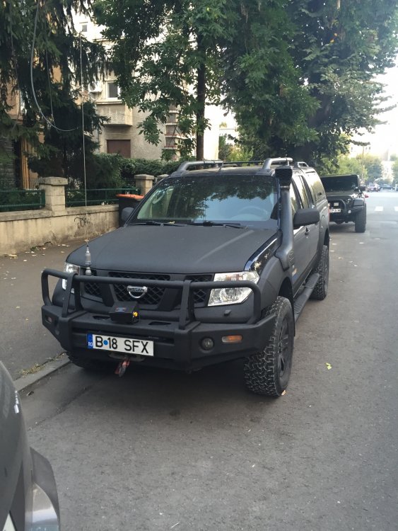

Masina: Nissan Navara D40, Pick-up Double Cab,
Motor: Yd 25, Cilindree 2488cmc, Putere 126 kW, Carburant: Motorina,
Masa Proprie: 2159 Kg (stock) Max aut: 2805 Kg
Navara sau Rubicon? Asta e intrebarea?

A urmat cuiul de tractare cu un sistem adaptor pentru hi lift, ocazie cu care am scapat si de cromarea de pe bara spate transformand-o in culoarea masinii.

Dupa cum ii spune si denumirea...este un adaptor pentru a nu pune hi-liftul pe bara stock, ci pe suportul de tractare care este foarte solid si fixat pe sasiu. Am sa ignor intrebarea "matale" ... sau nu suntem pe un site de off-road...

S-au mai adaugat niste accesorii strict necesare: canistra, scule de mana, trusa cu de toate, hi-lift mate, sufa de pom, sufa tractare ARB, sufa 9m, sufa 20m, trusa becuri si sigurante, WD40, lanterna Peli Nemo 400 Scuba, ocheti, scripete, cabluri de curent HD, talpa troliu Hi Lift Base, frigider Campingas combo (cald-rece), compresor T-max.

:g Este: topor Fiskars, geaca si pantaloni GoreTex, polartecuri, manusi, veste reflectorizante, lanterne frontale Petzel, casti Petzel, cizme cauciuc pescaresti, biocanci piele GoreTex, lopata, lanturi Iceman Z etc. in cutia neagra :grin:

Scuturile le-am confectionat singur. Dupa modelul Asfir. Au iesit identice (fara logoul Asfir). Tabla de aluminiu de 6mm, debitata la plasma, indoite la abcant hidraulic etc.
Referitor la amortizoare spate: poate ca e din cauza unghiului din care am fotografiat? Am schimbat tot setul de arcuri-amortizoare-bucse-cercei gresabili, toate de la Old Man Emu. Masina are o tinuta ok.
