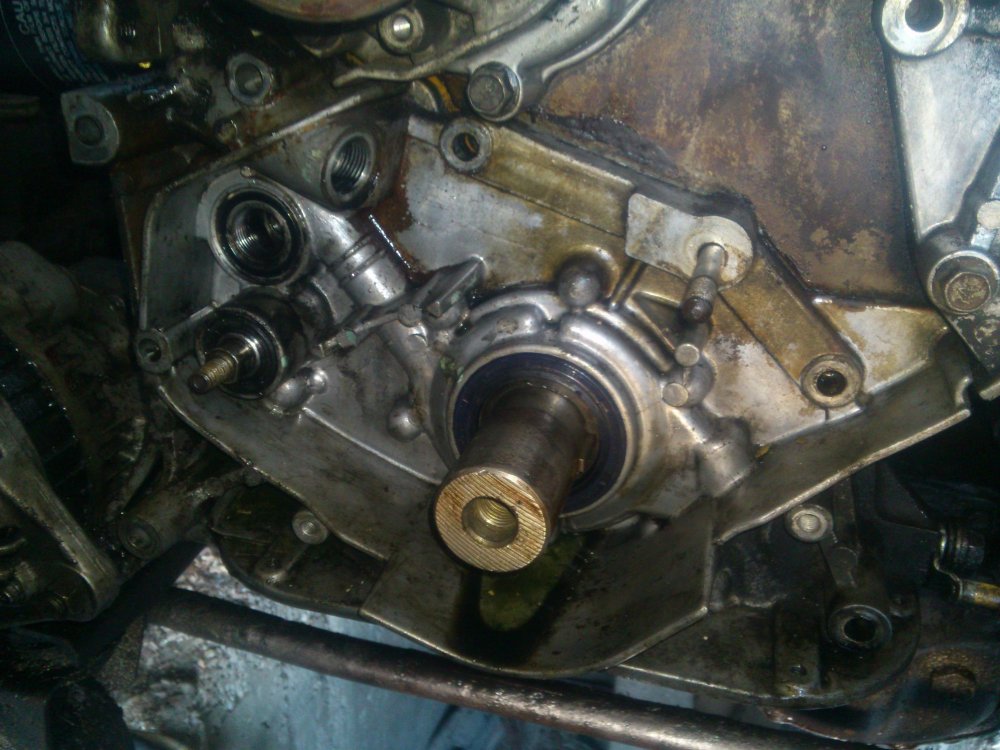

mariusoi Postat Martie 21, 2015 Autor Partajează Postat Martie 21, 2015 Re: ghinion din prima zi va salut . am si eu nevoie de ajutorul dv , vreau sa schimb garnitura de la capacul blocului motor care vine pe arborele cotit si nu stiu cum parca mai tine in ceva . pana acum am dat baia jos toate suruburile , pinionul din stanga si a mai ramas semeringul dupa vibrochen care nu as vrea sa l dau jos cal rup si dupa nu cred ca mai e bun . tot capacu s deslipeste cam 5 mm de bloc dar se aude ca tine in ceva ,sub semering este ca un inel de metal cu o pana sub el jumate , pana nu iese ,o trebuii sa scot inelu ala de metal si dupa o iesi si capacul? cel mai bn ma dc si i fac o poza Link spre comentariu Distribuie pe alte site-uri Alte opțiuni partajare...

PYZ Postat Martie 21, 2015 Partajează Postat Martie 21, 2015 Re: ghinion din prima zi Nu am desfacut exact tipul asta de motor pina acum, dar din ce vad si stiu, lucrurile stau in felul urmator.Cea ce numesti tu capac de bloc motor, este defapt, pompa de ulei.Ca sa o poti scoate, trebuie sa dai baia de ulei jos, si sa demontezi sorbul de pe ea.Din ce stiu eu, pompa nu are o garnitura nume, ci se etanseaza cu garnitura din aceea la tub.NEAPARAT schimba si simeringul de la arborele cotit.Faptul ca il scoti si il pui la loc pe vibrochen s-ar putea sa ii fie fatal, si sa te cam enervezi daca incepe sa curga peste citeva zile/saptamini.Eu unukl nu m-as risca pt 20-30 de RON, cit costa unul nou. Link spre comentariu Distribuie pe alte site-uri Alte opțiuni partajare...
mariusoi Postat Martie 21, 2015 Autor Partajează Postat Martie 21, 2015 Re: ghinion din prima zi in primul rand merci pt reply , capacul ala nu stiu dc este pompa de ulei dar baia de ulei am dato jos impreuna cu sorbul , garnitura se gaseste sa cumperi si este 25 de lei .deci eu trebuie sa dau jos capacul de aluminiu din jurul arborelui cotit. Link spre comentariu Distribuie pe alte site-uri Alte opțiuni partajare...
