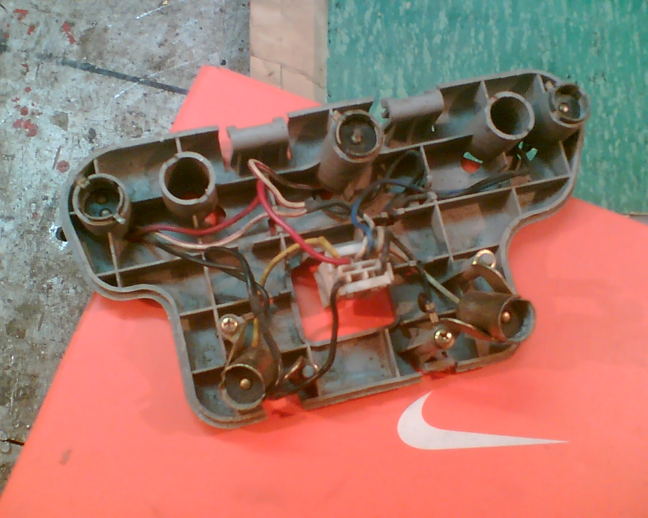

madax Postat Iunie 11, 2014 Partajează Postat Iunie 11, 2014 Se pot monta dulii cu becuri pt semnalizare directie la stopurile din spate la un y61-2003, fara a schimba stopul? Intreb asta intrucat am vazut ca stopul, in interior, are proiectat asa ceva numai ca este nedecupat. Ma gandesc ca s-ar putea decupa atent zona si atasa dulie cu bec de semnalizare, legat la cel din bara. Mentionez ca pe partea stanga, am asa ceva ; ori asa a venit din fabrica ori fostul proprietar i-a facut operatia ( dar de ce nu aafacut si la celalalt?-Curios ). Multumesc anticipat de sfaturi GREEN DRAGON Y61, 3,0 Link spre comentariu Distribuie pe alte site-uri Alte opțiuni partajare...
teo pes Postat Iunie 11, 2014 Partajează Postat Iunie 11, 2014 Re: Montare becuri semnalizare spate in stopurile de sus la y61 2003. Se poate si cum? Am pus fasunguri recuperate de la o lampa de cielo si holsuruburi de cand am luat masina si nu s au ars inca , trebuie sa fii atent sa nu duci becurile prea aproape de difuzorul lampii sa o topesti sau decolorezi ! in rest cu varnis termoretaractabil si un letcon m am lipit direct cu conductor litat de pinii aferenti in mufele de jos ,nu e o mare inginerie ,mai frumos ca in laboratorul de fizica :ha: VIATA-I GREA DAR TRECE !!!:ypu Link spre comentariu Distribuie pe alte site-uri Alte opțiuni partajare...
madax Postat Iunie 15, 2014 Autor Partajează Postat Iunie 15, 2014 Re: Montare becuri semnalizare spate in stopurile de sus la y61 2003. Se poate si cum? Am pus fasunguri recuperate de la o lampa de cielo si holsuruburi de cand am luat masina si nu s au ars inca , trebuie sa fii atent sa nu duci becurile prea aproape de difuzorul lampii sa o topesti sau decolorezi ! in rest cu varnis termoretaractabil si un letcon m am lipit direct cu conductor litat de pinii aferenti in mufele de jos ,nu e o mare inginerie ,mai frumos ca in laboratorul de fizica :ha: Poti pune, te rog o poza cu ce ai facut ( exterior, interior cat se vede)? Ms. anticipat. GREEN DRAGON Y61, 3,0 Link spre comentariu Distribuie pe alte site-uri Alte opțiuni partajare...
alexei Postat Iunie 16, 2014 Partajează Postat Iunie 16, 2014 Re: Montare becuri semnalizare spate in stopurile de sus la y61 2003. Se poate si cum? Salut, si eu m-am apucat exact de aceasta modificare. Deocamdata sunt in faza in care am dat gaurile in stopuri si trebuie sa le finisez oleaca. Diametrul gaurilor care trebuie date depinde de fasungurile / suporturile lor pe care le ai pregatite pentru treaba asta. Am pregatite niste fasunguri recuperate din dezmembrari, neoxidate, pe care vreau sa le montez in triplele superioare originale. Daca am ceva timp si ma lasa vremea la sfarsitul saptamanii poate mai apuc sa fac ceva la aceasta lucrare si fac si poze, daca mai ai rabdare pana atunci. Referitor la partea cu incalzitul lampii, ma gandesc sa pun becuri cu led ca sa evit incalzirea excesiva si eventualele urmari (deformare / decolorare lampa). Link spre comentariu Distribuie pe alte site-uri Alte opțiuni partajare...
Yonutz Postat Iunie 16, 2014 Partajează Postat Iunie 16, 2014 (editat) Re: Montare becuri semnalizare spate in stopurile de sus la y61 2003. Se poate si cum? Gaura in lampa cu o carota, introduci fasungul, il lipesti si dupa care vari beacele. Operatiunea nu este foarte complicata. Eu am renuntat la aceasta idee dupa ce mi-am gasit niste lampi cu leduri cu doua faze duble (sus semnalul, jos pozitia si frana) pe care le-am incadrat foarte bine in bara custom spate. Am pastrat mersul inapoi si ceata pe lampile masinii in varianta originala (e vorba de Y60). Dar voi monta pe mersul inapoi doua proiectoare cu led (5x3w) sa nu ma trezesc ca dau cu curu-n vreun copac noaptea...si imi cade ursul din pom pe plafon sa mi-l indoaie! :ha: Editat Iunie 16, 2014 de Yonutz consiliere - diagnoza - evaluare - recovery Link spre comentariu Distribuie pe alte site-uri Alte opțiuni partajare...
madax Postat Iunie 16, 2014 Autor Partajează Postat Iunie 16, 2014 Re: Montare becuri semnalizare spate in stopurile de sus la y61 2003. Se poate si cum? Salut, si eu m-am apucat exact de aceasta modificare. Deocamdata sunt in faza in care am dat gaurile in stopuri si trebuie sa le finisez oleaca. Diametrul gaurilor care trebuie date depinde de fasungurile / suporturile lor pe care le ai pregatite pentru treaba asta. Am pregatite niste fasunguri recuperate din dezmembrari, neoxidate, pe care vreau sa le montez in triplele superioare originale. Daca am ceva timp si ma lasa vremea la sfarsitul saptamanii poate mai apuc sa fac ceva la aceasta lucrare si fac si poze, daca mai ai rabdare pana atunci. Referitor la partea cu incalzitul lampii, ma gandesc sa pun becuri cu led ca sa evit incalzirea excesiva si eventualele urmari (deformare / decolorare lampa). Ok, astept poze. In functie de ele, voi face si eu, poate chiar imi vin oarece idei ca sa nu stric tripla aiurea. GREEN DRAGON Y61, 3,0 Link spre comentariu Distribuie pe alte site-uri Alte opțiuni partajare...
alexei Postat Iunie 16, 2014 Partajează Postat Iunie 16, 2014 Re: Montare becuri semnalizare spate in stopurile de sus la y61 2003. Se poate si cum? Gaura in lampa cu o carota, introduci fasungul, il lipesti si dupa care vari beacele. la Y61 inlocuirea becurilor se face prin extragerea fasungurilor din lampa - asa ca nu le-as lipi (adica nu poti scoate "sticla" ca sa ai acces la becuri si fasungurile sa ramana fixe pe partea din spate a lampii). la Y60 daca imi amintesc eu bine (ca nu il mai am de multi ani) merge asa cum zici tu. In rest, asa e ordinea operatiilor, cum ai descris tu. Gaura cu burgiu pentru centrare gaura cu carota potrivita (sau freza, sau burghiu conic, etc.) finisare cu pila pentru acele mici crestaturi, 3 la numar, pentru introducerea si fixarea prin rasucire a fasungului distractia cu innaditul firelor montare becuri verificare inchidere lucrare bere :be Link spre comentariu Distribuie pe alte site-uri Alte opțiuni partajare...
