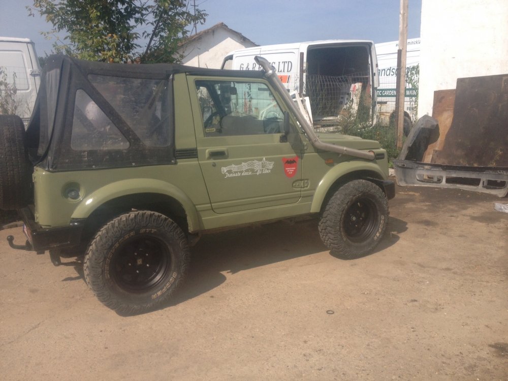

MihaiK Posted June 18, 2014 Share Posted June 18, 2014 (edited) Salutare colegi de forum, de off road, de modificari si de masini si de pasiune. Anul trecut am reusit sa achizitionez si sa modific al meu Mitsubishi Pajero Pinin pe care il iubesc iar anul acesta am reusit, Doamne iti multumesc, dupa ceva cautari si timp in care am strans banutii sa imi achizitionez un mult indragit(deja) Suzuki Samurai. Am mare noroc deoarece l-am gasit aproape de casa si este exact cum l-am vrut de la inceput. Masina este din 1994, motorul este de 1.3 injectie, tabla refacuta si revopsita, fara gram de rugina si decapotabil. Modificari si adaugari care as vrea sa i oe aduc: - suspension lift- inca nu m-am hotarat exact la cati inch. - bodylift de 2 inch - cauciucuri cross sau mud terrain 235/75/15 - flanse distantiere de 30-40 mm - jante cu et negativ - ambreiaj heavy dudy - bara fata hd - bara spate hd - proiectoare - troliu-- nici la troliu nu mam hotarat inca de cati lbs - snorkel - statie cb - scaune sport - volan si butuc sport cu butuc lung Daca am omis ceva am sa adaug pe parcurs. Deocamdata nu stiu prea multe despre masinuta pt ca, desi e a mea deja nu am fost inca dupa ea sa o aduc in parcare si deci nu am studiat-o in amanunt. Vor mai veni si alte poze in scurt timp Edited June 18, 2014 by MihaiK Link to comment Share on other sites More sharing options...

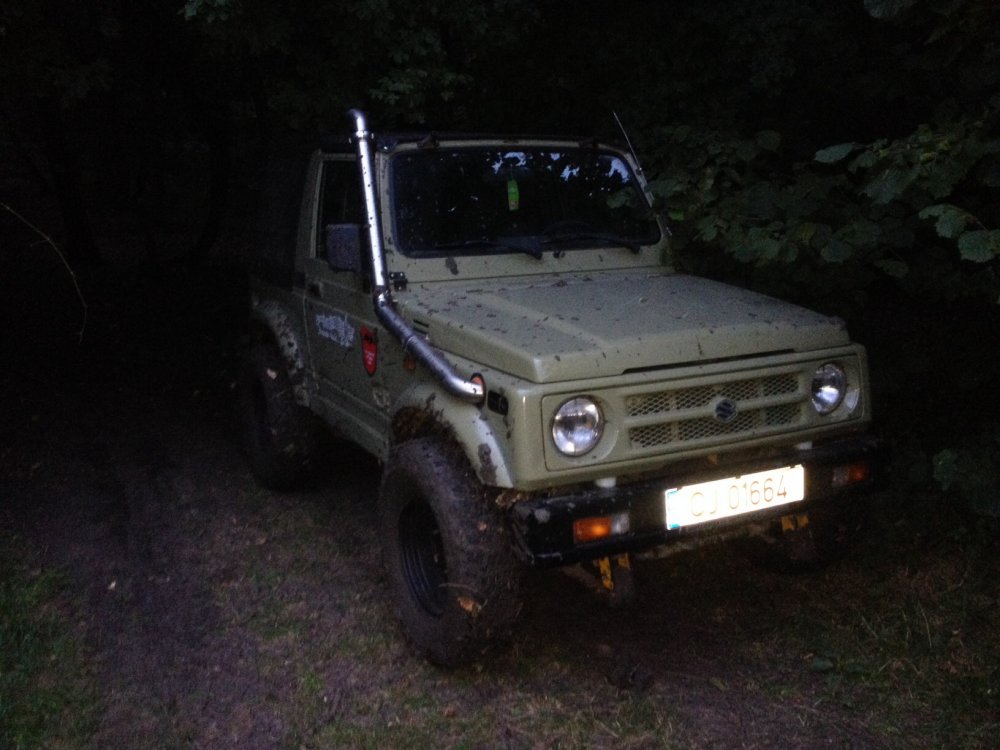

MihaiK Posted July 31, 2014 Author Share Posted July 31, 2014 Re: Samuraiul meu de suflet. Salut, zilele acestea am reusit sa schimb cerceii cu unii mai mari si l-am echipat pe Sami cu anvelope mai serioase si anume Sami a primit 4 buc. Cooper Discoverer STT de 235/75/15 care merg bine si pe asfalt si pe noroi din cat am vazut pana acum la o iesire scurta prin padurile din imprejurimile clujului. In saptamana care vine sper sa reusesc sa ii fac un bodylift de 1 inch astfel incat sa incapa mai bine rotile, de asemenea Samuraiul va primi arcuri OME fata-spate, amortizoare OME pe fata si pe spate amortizoare de Niva( pe forumurile din rusia se practica mult asta cu amortizoarele de Niva asa ca am zis sa incercam si noi). O poza cu masina in starea actuala. Link to comment Share on other sites More sharing options...

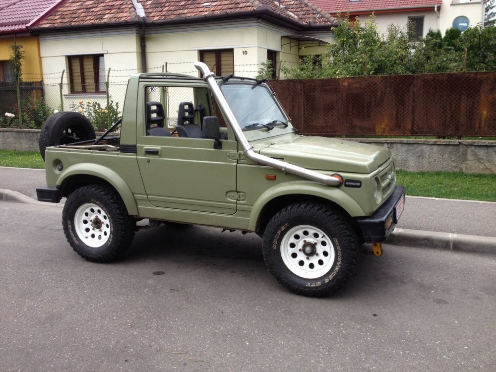

MihaiK Posted September 2, 2014 Author Share Posted September 2, 2014 Re: Samuraiul meu de suflet. Nu am mai scris demult aici asa ca m-am hotarat sa postez poze si expicatii ale modificarilor facute in ultimul timp. Masina a primit Body Lift-ul de 35 mm. Nu au fost probleme decat provocari. Singurul furtun care a impus mici modificari a fost furtunul care conecteza busonul rezervorului la rezervor in sine. Treaba s-a rezolvat prin desfacerea colierului de pe furtun din partea busonului si mutarea furtunului de cauciuc 2 cm mai jos(pentru ca dupa lift statea intins) si apoi strangerea colierului inapoi. Ultimul retus a fost alinierea corecta a caroseriei fata de sasiu. Am montat un set de flanse distantiere de 38 mm si odata cu flansele am montat jante intoarse de samurai, intoarse la propriu:grin:. Dupa marirea ecartamentului se simte (cum era si de asteptat) o crestere semnificativa a stabilitatii la ruliu. In poze se poate vedea oala tamburilor spate cam coapta asa ca am hotarat ca untr-una din zile sa scot rotile si sa curat si vopsesc oalele tamburilor. Link to comment Share on other sites More sharing options...

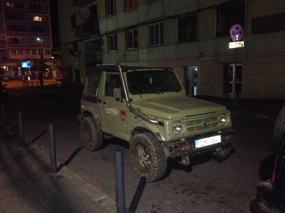

MihaiK Posted October 21, 2014 Author Share Posted October 21, 2014 (edited) Re: Samuraiul meu de suflet. Astazi am montat semnalizarile si pozitile aditionale astfel incat sa fie masinuta pregatita pt bara fata HD. De asemenea tot azi am montat si led bar-ul care mai trebuie legat la alimentare. Edited October 21, 2014 by MihaiK Link to comment Share on other sites More sharing options...
MihaiK Posted October 21, 2014 Author Share Posted October 21, 2014 Re: Samuraiul meu de suflet. Dupa o mica noroiala. Link to comment Share on other sites More sharing options...

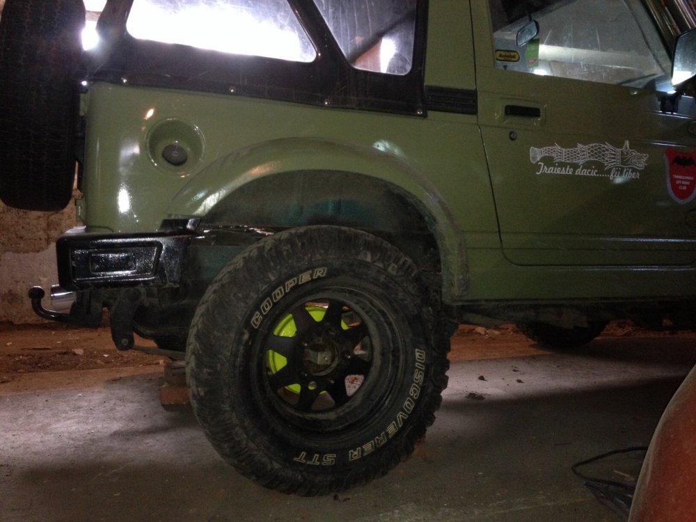

MihaiK Posted October 24, 2014 Author Share Posted October 24, 2014 Re: Samuraiul meu de suflet. Oalele tamburilor erau praf asa ca le-am curatat cu peria de sarma, le-am primat si apoi am aplicat 3 straturi de vopsea peste ele. Sper ca asa sa tina fara sa mai rugineasca macar 2 ani. Link to comment Share on other sites More sharing options...
