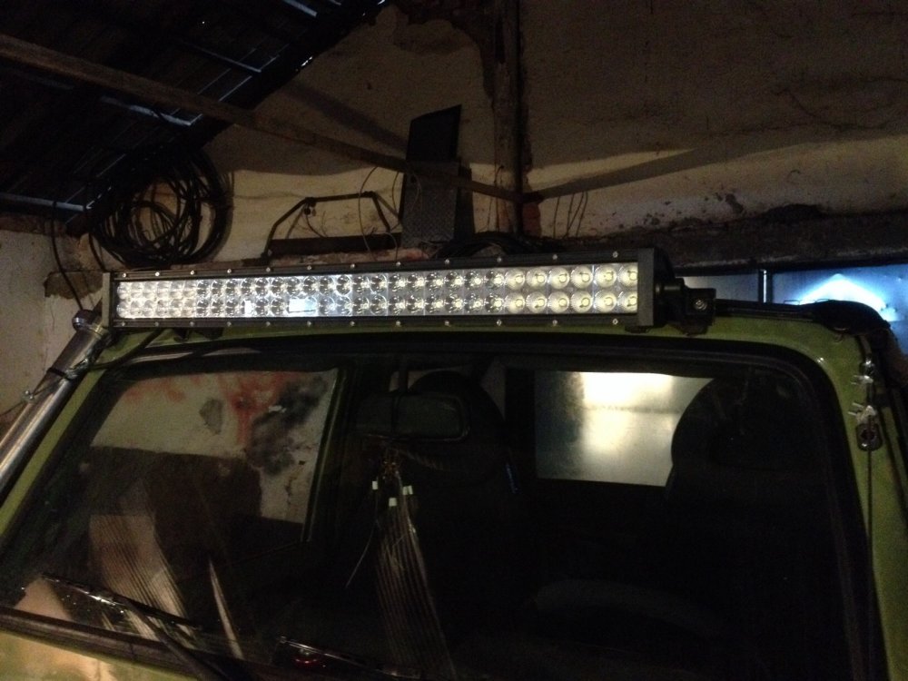

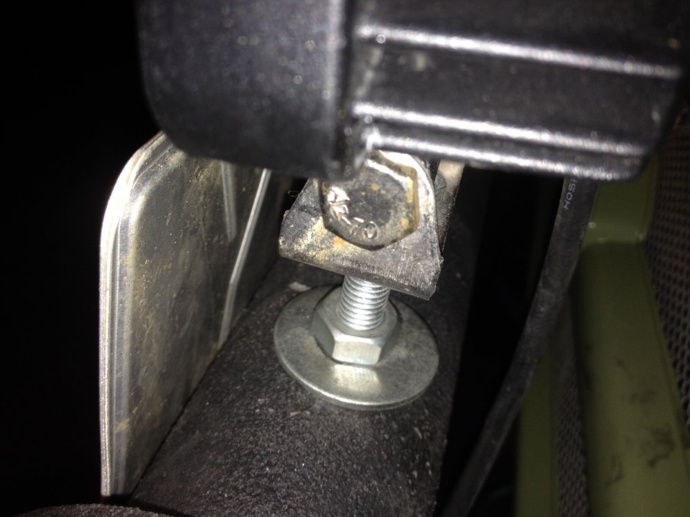

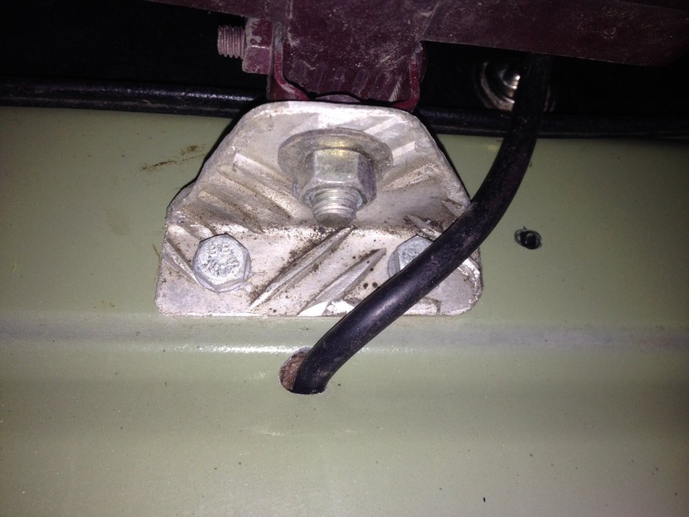

Am montat un led bar pe acele tampoane de pe rama parbrizului, cele pe care culca capota cand o lasi pe spate. Bine inteles ca fiind plastic, la greutatea led bar-ului s-ar fi rupt foarte usor asa ca pe intradosul acelori suporti in forma de A am dublat cu aluminiu si asa sunt ceva mai rigizi si sigur mai solizi.
Face toata diferenta in padure, doar farurile fiind insuficiente in offroad noaptea.
Aici niste poze de ansamblu sa vedeti cam despre ce e vorba:

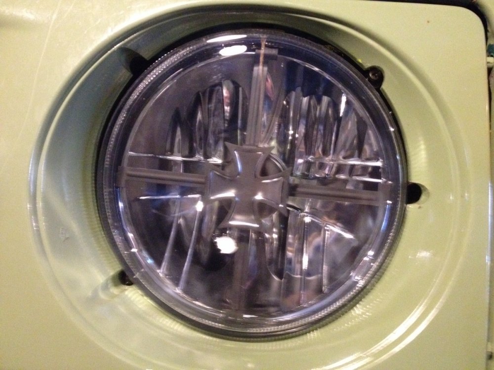

Daca tot vorbeam de faruri, farurile originale ale masinii erau cam praf adica unul era in regula dar rama de prindere era ruginita tare iar in celalalt intrase apa, asa ca am hotarat sa le schimb cu un set de faruri cu sticla clara luate de la un coleg de aici de pe forum care au venit cu tot cu rame/suporti noi si care mie personal chiar imi place cum arata si cum se vede cu ele noaptea.
Stiu ca nu sunt necesare cu sticla clara dar mi-a placut ideea:grin:
Au necesitat niste modificari si anume au trebuite relocate gaurile de prindere in caroserie.

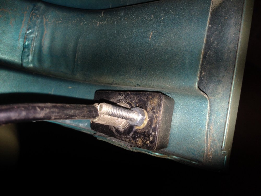

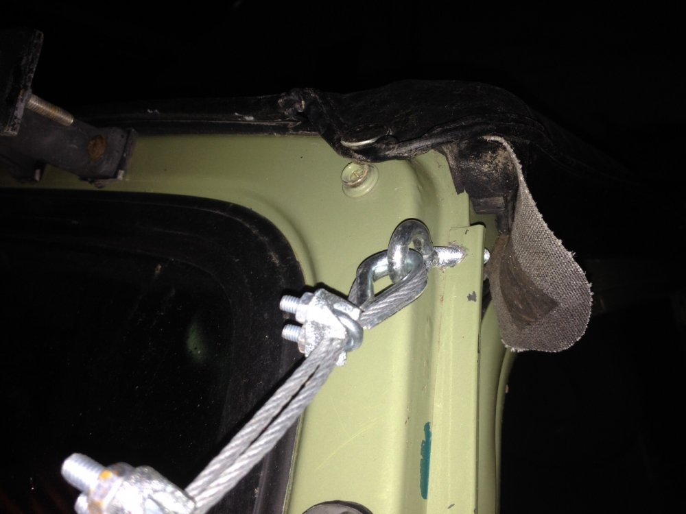

Dupa o zi de offroad prin padure am ajuns acasa cu parbrizul spart de la o creanga care a arcuit si a lovit parbrizul fix pe muchie, la incastrarea in rama, solutia ca sa nu se mai intimple asta asa usor a fost sa echipez masina cu cabluri de crengi si de cand le-am pus pe masina am facut cateva ture lejere prin padure si am constatat ca nu sunt degeaba, parbrizul fiind mai bine protejat de loviturile crengilor.
Solutia care am considerat-o cea mai ok a fost sa prind cablurile intre aripi si rama parbrizului.
Am fixat cate un ochet cu filet in aripa si tot cate un ochet in marginea ramei parbrizului.
Intre ochetul de jos adica cel de pe aripa si cablu exista un intinzator pe filet astfel pot tensiona si detensiona cablurile foarte usor.
Rezultatul il vedeti in poze:

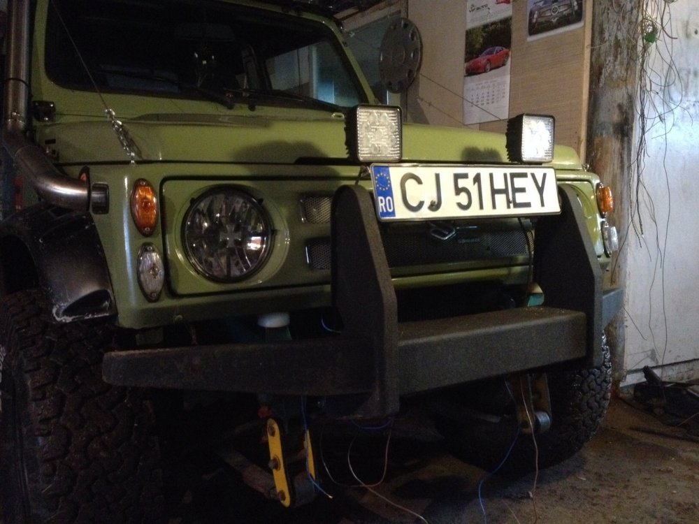

Samurai-ul a primit de asemenea si bari HD.
Bara fata este facuta din tabla de 2,5 si 3 mm. Pe ea am montat doua proiectoare pe led(doar asa ca le-am avut), le-am prins in bara cu suruburi lungi astfel imi este permis un mic reglaj pe inaltime. Numarul de inmatriculare l-am montat de asemenea pe bara si urmeaza si un troliu pozitionat undeva sub numar.
Bara este montata in prinderile de pe sasiu ale vechii bari, prinderile standard.
Edited by MihaiK

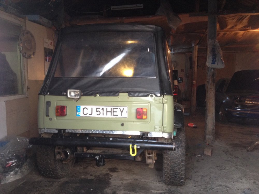

Bara spate este chiar o bara sau mai bine teava:banana, am vrut sa fie asa pentru ca e mai simplu de facut si de schimbat in caz ca o lovesc.
Bara se prinde in sasiu acolo unde se prinde si "bara" carligului.
Deasupra acestei bari am placat "metalele" caroseriei care mie mi se parea ca se vad urat, cu aluminiu striat prins in nituri. Din nou stiu ca nu are nici o noima dar este pur estetic. ,mentionez ca intre aluminiu si caroserie am pus silicon ca sa nu intre apa intre ele si sa se coaca de rugina pe acolo.
Edited by MihaiK
Link to comment
Share on other sites
Re: Samuraiul meu de suflet.

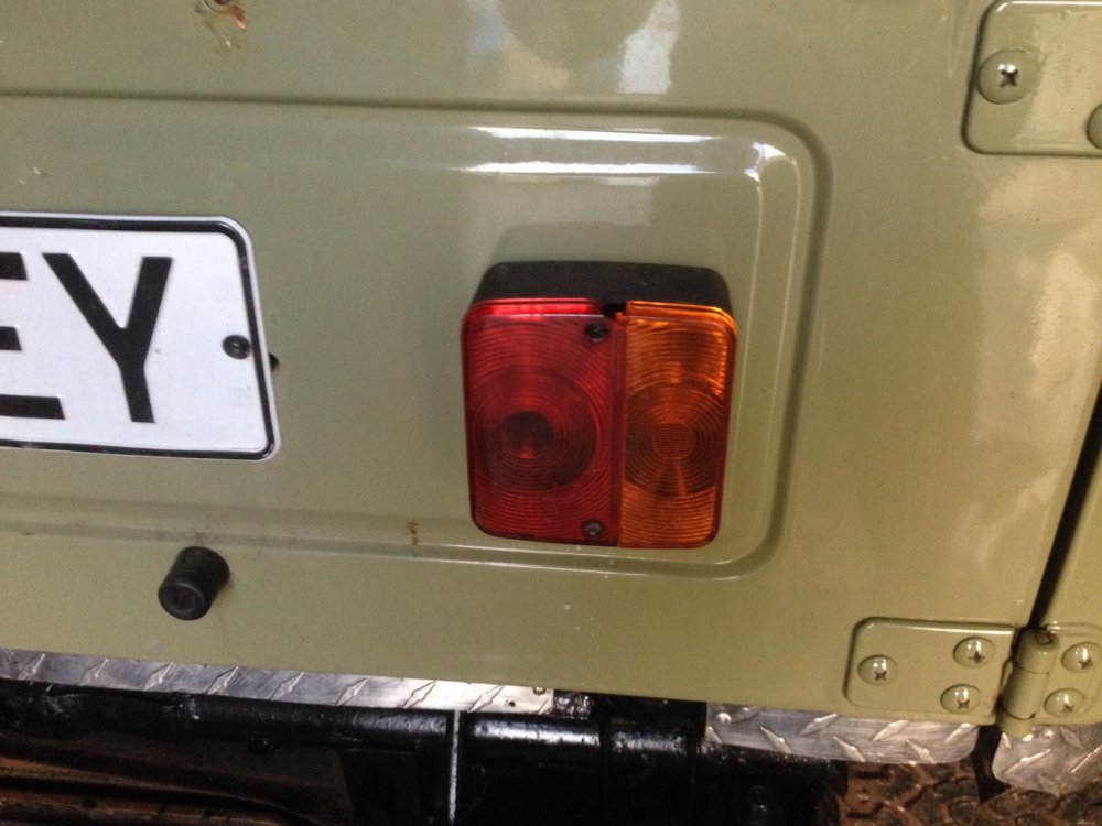

Din lipsa de semnalizari si stopuri, deoarece erau in vechea bara am montat niste lampi de remorca care se vad chiar ok si plus de asta imi lumineaza si numarul.
Numarul de inmatriculare a ajuns montat in mijlocul usii portbagajului astfel am renuntat la roata de rezerva care statea acolo. Oricum vroiam sa o mut deoarece trocanea usa de la portbagaj din cauza greutatii rotii de rezerva asa ca acum e silentioasa si usa:wink:
Roata de rezerva o sa o iau cu mine in portbagaj sau ulterior ii voi face o prindere undeva sus pe bara spate sau pe viitorul roll cage, ma voi gandi la asta.
De asemenea din lipsa de lampa de marsarier am montat un proiector de marsarier la buton deci nu pe bulb, asa ca il pornesc si il opresc cand vreau.
L-am prins pe caroserie printr-un suport facut din al striat. Este de 5 mm deci nu se indoaie asa usor si nu se misca de la vibratii.

Mai facusem un soft top tip safari, numai deasupra capului din fata si pana in spate- era facut dintr-un softtop vechi.
Ledbar-ul intradevar era expus acolo dar nu am reusit nici o data sa il sparg, e drept ca l-am cam si ferit.
Se poate vedea in poze despre ce fel de soft top vorbeam mai sus.
