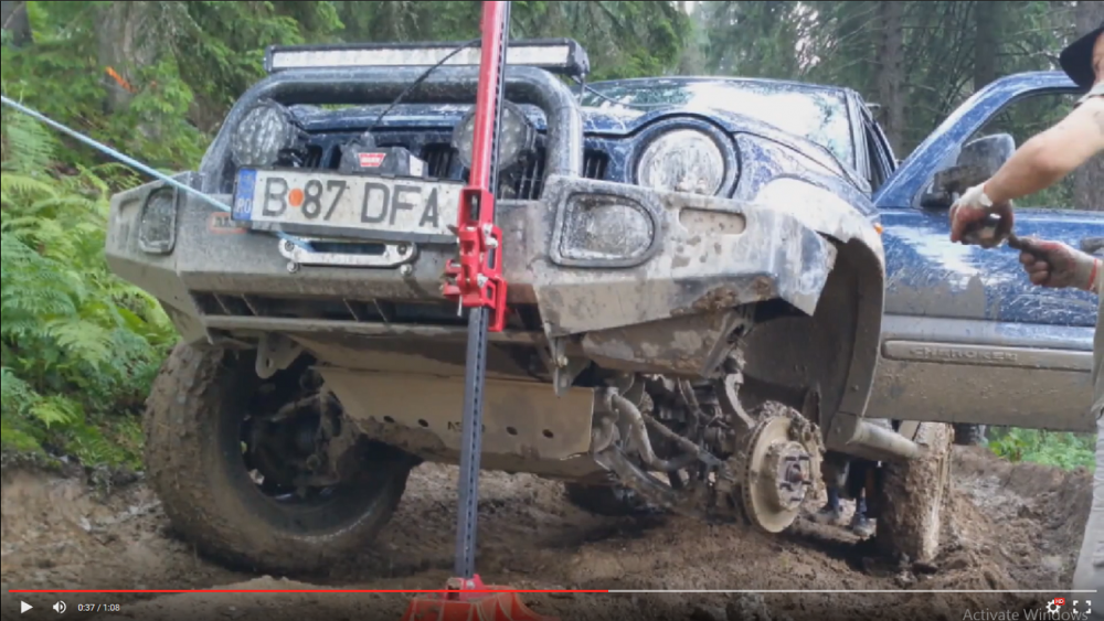

adrianfd Posted January 11, 2016 Share Posted January 11, 2016 Re: Cric Hi-Lift origine versus Hi-Lift Farm Jack daca o iei asa nu mai folosesti hi-lift-ul deloc, ca doar siguranta nu scrie pe el.:ha: talpa e chiar foarte utila, spre exemplu in poza mea de mai sus, masina era asigurata cu troliu cu doi scripeti fata/spata. iar fara talpa era imposibil de facut ceva in smagulina de pe jos. puteai si sa dansezi pe masina, ca statea foarte bine cum statea. :wink: iar in teren ajungi intr-un milion de pozitii, unde e mai bine sa ai decat sa nu ai. cea cu "echilibrare" am vazut-o folosita mai mult la nisip, nu am avut, ma gandesc cum e prin namoale cu ea, poate nu prea usor uneori. ps. eu ii zic la wd40 vaselina :grin: ; la modelul meu de hi-lift chinezul a vrut sa bage vopsea prin toate gaurile. :ha: Link to comment Share on other sites More sharing options...
