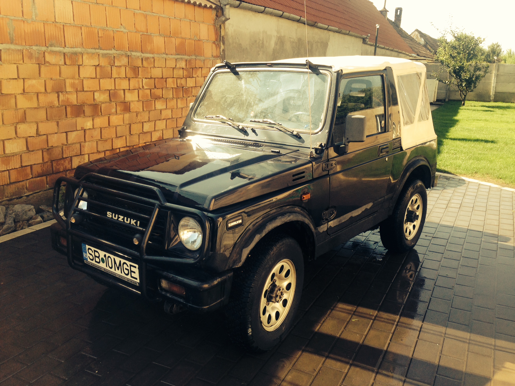

Lionhart Postat Iulie 4, 2014 Partajează Postat Iulie 4, 2014 De ieri sunt fericitul posesor a unui samurai din 1990 soft top. am sa incep procesul de modificare si pregtire pt off road. primul pas sunt jantele si cauciucurile si am nevoie de ceva sfaturi in aceasta privinta. Link spre comentariu Distribuie pe alte site-uri Alte opțiuni partajare...

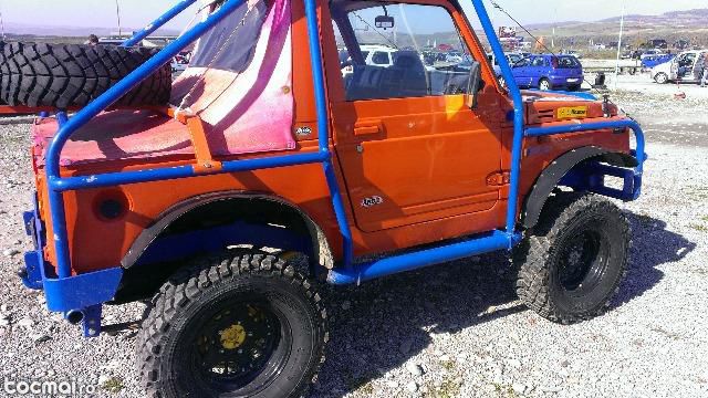

Lionhart Postat Iulie 6, 2014 Autor Partajează Postat Iulie 6, 2014 Re: Modificare Samurai Jack caut jante cu et negativ cat mai mare montate fara flanse profil simex obligatoriu...cu dimensiunea e mai greu de ales, vreu sa pun cele mai mari gume, pe care sa le duca motorul, fara sa inalt masina sau sa schimb rapoarte, sunt dispuns in schimb sa tai din caroserie. urmeaza bara hd + troliu asta e prima etapa de pregatire pt off road mai apoi blocabil+rapoarte Link spre comentariu Distribuie pe alte site-uri Alte opțiuni partajare...

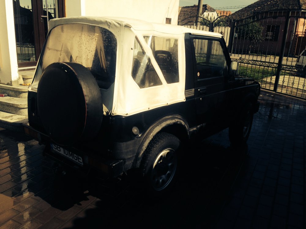

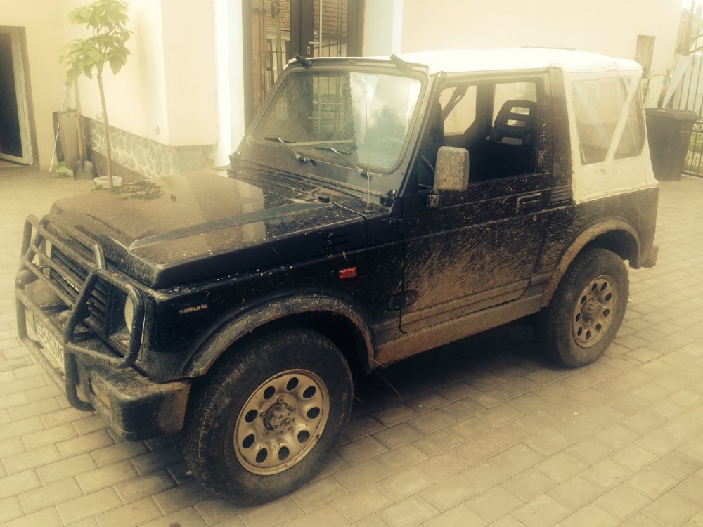

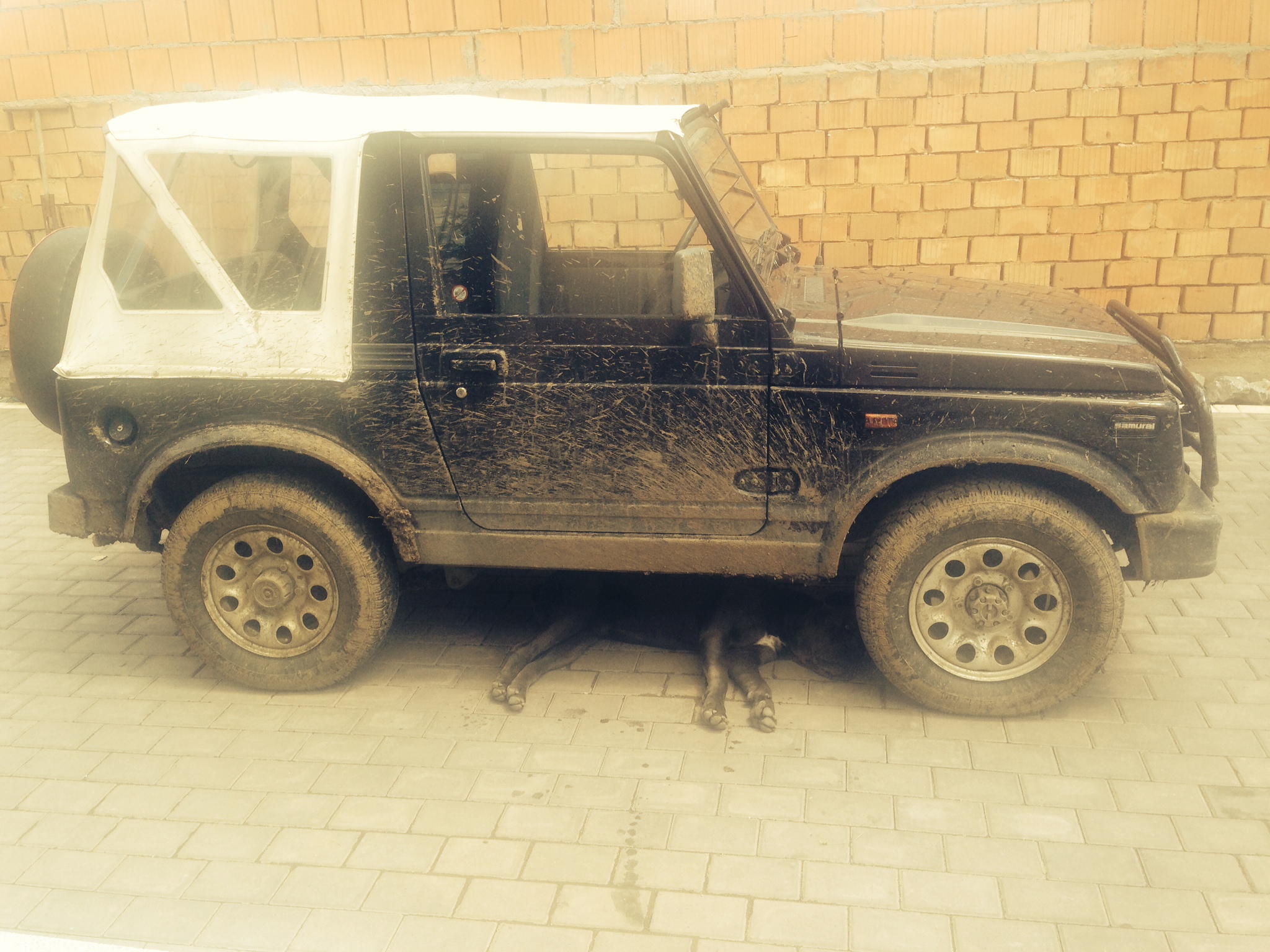

Lionhart Postat Iulie 6, 2014 Autor Partajează Postat Iulie 6, 2014 Re: Modificare Samurai Jack in sfarsit poze cu agregatul inainte si dupa prima tura pe teren SAMURAI JACK: Link spre comentariu Distribuie pe alte site-uri Alte opțiuni partajare...

Busu4x4 Postat Iulie 7, 2014 Partajează Postat Iulie 7, 2014 Re: Modificare Samurai Jack Este al doilea topic in care se bat campii rau de tot! Primul fiind ala cu Samuraiul cu motor puturos, care nu tragea rotile de 235 :ha: @Lionhart: Pune niste 195/80/15 profil Simex, fie ca sunt INSA Turbo SPECIAL TRACK fie ca sunt MALATESTA KAIMAN sau altceva si baga masina la noroi. Apoi vei vedea ce alte modificari mai ai nevoie. Nu iti trebuie neaparat sa ai rotile cat mai mari, ci sa le poata si invarti motorul, pt a le descarca. Dupa cum ti-am mai zis intra fara nici o modificare majora 215x80xR15 (trebuie taiat doar un pic la aripile fata) si batut cu ciocanul contraaripile alea....ca altfel le taie. Trebuie luat neaparat asta: http://www.lowrangeoffroad.com/index.php/suzuki/samurai/transfer-case/suzuki-samurai-eos-extreme-duty-transfer-case-cradle.html si asta: http://www.lowrangeoffroad.com/index.php/suzuki/samurai/clutch-tranny/hd-unbreakable-rear-transmission-mount.html Fara alte inaltari si nebunii. Poate pe viitor o sa mai vrei si asta: http://www.lowrangeoffroad.com/index.php/suzuki/samurai/differentials/4-57-and-5-38-ring-and-pinion-gears.html Si poate un troliu. Si o sa ai o masina super potenta. Cam astea sunt modificarile minime pe care le-ai putea face fara sa bagi o caruta de bani in ea. @KiNeTic, fara suparare. De la cauciucuri si pana la suporti de transfer si de cutie de viteze "unbreakable" este cale lunga, foarte lunga. Am vazut tampoane rupte, dar la Samuraie cu rapoarte schimbate. Chiar si eu am rupt un tampon, dar dintr-o prostie de a mea: pe o urcare, i-am dat din a 2-a in 1-a. Cat despre suporti rupti, la fel la masinile cu rapoarte schimbate sau doar daca dai in ea ca surdu-n clopot! Aaaaaa......era sa uit: Bara stabilizatoare trebuie data jos si aruncata. Bara stabilizatoare, o scoti in momentul in care faci o inaltare mai "nesimtita", poate nici atunci, doar o modificisau faci un Panhard! La o masina care si asa este instabila, il pui sa mai dea si bara stabilizatoare jos!!!! Nu neg, stiu ca Sorin Parvulescu, se da in Campionat, cu un Samurai aproape stock, dar acolo este vorba si de piesa aia dintre volan si scaun :wink: Fratilor, s-au facut si s-au "stricat" o gramada de Samuraie. Chiar nu am reusit sa invatam nimic? Viata e scurta si plina de KKT Samurai 2002 Link spre comentariu Distribuie pe alte site-uri Alte opțiuni partajare...

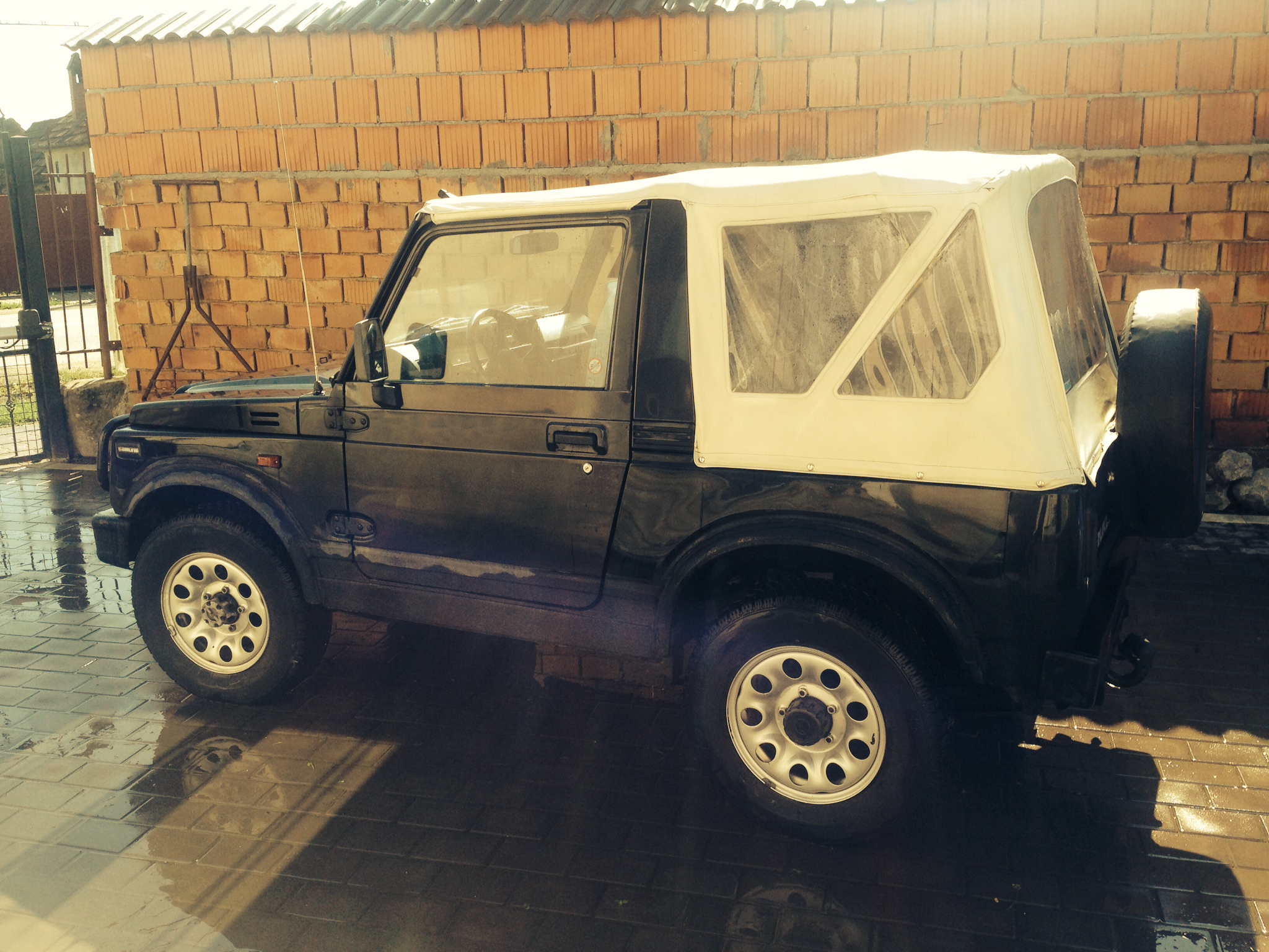

Lionhart Postat Iulie 8, 2014 Autor Partajează Postat Iulie 8, 2014 Re: Modificare Samurai Jack Am gasit anvelope 225 75 15 lerma gomme cu jante cu et -25 7j exact ce doream , sper cat mai curand sa le vad pe masina Link spre comentariu Distribuie pe alte site-uri Alte opțiuni partajare...

Lionhart Postat Iulie 11, 2014 Autor Partajează Postat Iulie 11, 2014 Re: Modificare Samurai Jack au ajuns rotile si le-am montat pe masina. 225/75/15 diametru 75 cm am dat bara jos, am taiat din suportii barii, putin din praguri si au intrat. pt strada si soft off road e ok si nu freaca.urmeaza sa tai din aripi si praguri pt a evita atingerea caroseriei de roti. in ce priveste greutatea , anvelopa lerma gomme cu dimensiunile de mai sus cantareste impreuna cu janta otel 32,5 kg fata de anvelopa stock de 195 70 15 bridgestone dueler cu janta care cantaresc 19 kg. masina merge f ok , am rulat cu 90 km /h in treapta a 5-a fara probleme. si sa nu uit am dat si bara stabilizatoare jos, nu mi se pare mare diferenta la tinuta de drum pe strada. acum trebuie doar sa ploua sa o pot baga la noroi putin :) , sa vedem ce poate Link spre comentariu Distribuie pe alte site-uri Alte opțiuni partajare...
