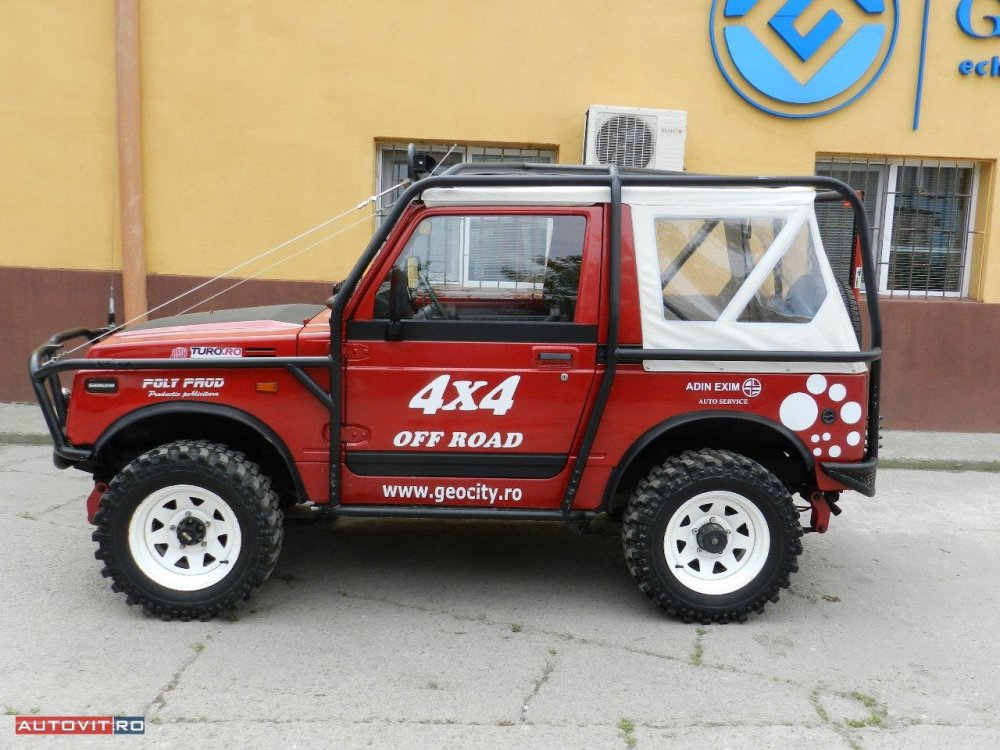

Lionhart Postat Ianuarie 7, 2015 Autor Partajează Postat Ianuarie 7, 2015 Re: Modificare Samurai Jack dupa rotile dedicate off-road, au urmat bara fata hd, bara spate hd, praguri hd, cercei hd , s-a inaltat masina circa 3-4 cm distantiere roti 50 mm facut tabla si vopsit, am taiat din aripi si praguri overfendere wrangler(desi mi s-a recomandat sa nu le pun caci se sparg- si dupa 4 luni de iesit pe munte nu le-am spart) era sa uit ...mp3 player pioneer :)) , f important Link spre comentariu Distribuie pe alte site-uri Alte opțiuni partajare...
Lionhart Postat Ianuarie 7, 2015 Autor Partajează Postat Ianuarie 7, 2015 Re: Modificare Samurai Jack si pozele de rigoare Link spre comentariu Distribuie pe alte site-uri Alte opțiuni partajare...
Lionhart Postat Ianuarie 7, 2015 Autor Partajează Postat Ianuarie 7, 2015 Re: Modificare Samurai Jack sumar dupa 6 luni de off road: indoit bara spate hd(nu recomand montarea stopurilor in bara- slabeste f mult rezistenta) indoit bara directie rupt tampon cutie viteze rupt tampon reductor oglinda stanga rupt prelata ars ambreiaj si bineinteles zgarieturi cat cuprinde urmeaza etapa 2 de modificari : rollcage rapoarte vitara , eventual blocant spate troliu warn M8000 kit suspensie calmini 5 inch ambreiaj hd bari directie hd scut diferentiale+ rezervor volan sport sparco scaune sport +centuri in 4 puncte revizie generala statie cb ps sfat pt incepatori sau cei care nu vor offroad extrem : samurai stock cu anvelope tip simex merge de rupe fara nici o alta modificare pss cel mai important accesoriu este rollcage-ul (am vazut vreo 3 rasturnari si siguranta e pe primul loc) Link spre comentariu Distribuie pe alte site-uri Alte opțiuni partajare...

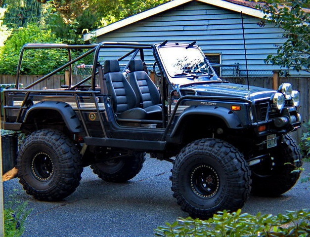

timberland0910 Postat Ianuarie 8, 2015 Partajează Postat Ianuarie 8, 2015 Re: Modificare Samurai Jack sumar dupa 6 luni de off road: indoit bara spate hd(nu recomand montarea stopurilor in bara- slabeste f mult rezistenta) indoit bara directie rupt tampon cutie viteze rupt tampon reductor oglinda stanga rupt prelata ars ambreiaj si bineinteles zgarieturi cat cuprinde urmeaza etapa 2 de modificari : rollcage rapoarte vitara , eventual blocant spate troliu warn M8000 kit suspensie calmini 5 inch ambreiaj hd bari directie hd scut diferentiale+ rezervor volan sport sparco scaune sport +centuri in 4 puncte revizie generala statie cb ps sfat pt incepatori sau cei care nu vor offroad extrem : samurai stock cu anvelope tip simex merge de rupe fara nici o alta modificare pss cel mai important accesoriu este rollcage-ul (am vazut vreo 3 rasturnari si siguranta e pe primul loc) Ai aici niste modele de rollcage... poate te inspiri :) Natural Disaster Response Operations Link spre comentariu Distribuie pe alte site-uri Alte opțiuni partajare...
Lionhart Postat Ianuarie 9, 2015 Autor Partajează Postat Ianuarie 9, 2015 Re: Modificare Samurai Jack 400 lei+transport , de la Baia Mare parca le-am luat , gasesti anunt pe olx, dar sunt peste asteptari e rezistente @timberland0910 multumesc mult pt poze , in ce priveste rollcage-ul vreau ceva simplu gen spartacus sa fie cat mai usor Link spre comentariu Distribuie pe alte site-uri Alte opțiuni partajare...
