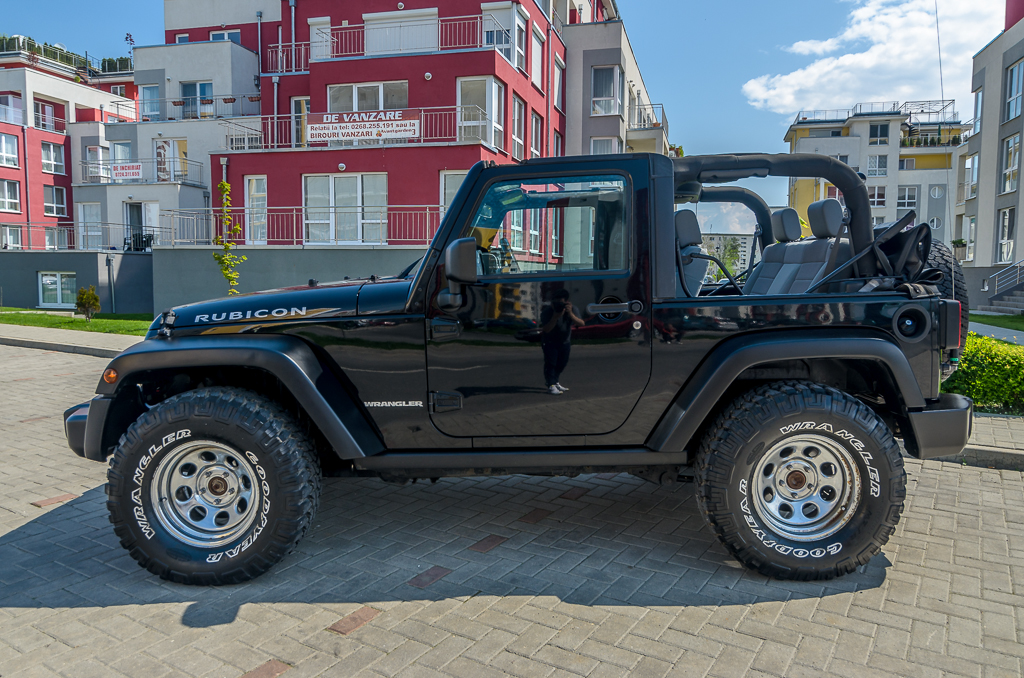

Flow Postat Iulie 19, 2014 Partajează Postat Iulie 19, 2014 Re: wrangler, wrangler dar de care? Este cel vechi din poze, nu il mai am, actualul este pe benzina inaltat pe 35 :) Prea mult timp liber dauneaza mintii si asa odihnite. Link spre comentariu Distribuie pe alte site-uri Alte opțiuni partajare...
ra4x4 Postat Iulie 20, 2014 Autor Partajează Postat Iulie 20, 2014 Re: wrangler, wrangler dar de care? Este cel vechi din poze, nu il mai am, actualul este pe benzina inaltat pe 35 :) ...Inteleg, ma gandesc ca asteptarile tale de la off sunt mai mari...asa ca probabil este de bun simt tranzitia... Mai am o intrebare: oare dpdv al confortului este diferenta intre rubicon si sport/sahara, sau nu difera decat puntile si atunci vorbim de acelasi lucru? nu este niciodata prea tarziu pentru o copilarie fericita Link spre comentariu Distribuie pe alte site-uri Alte opțiuni partajare...
