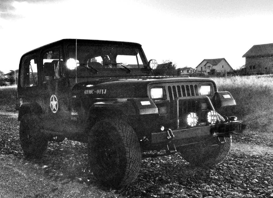

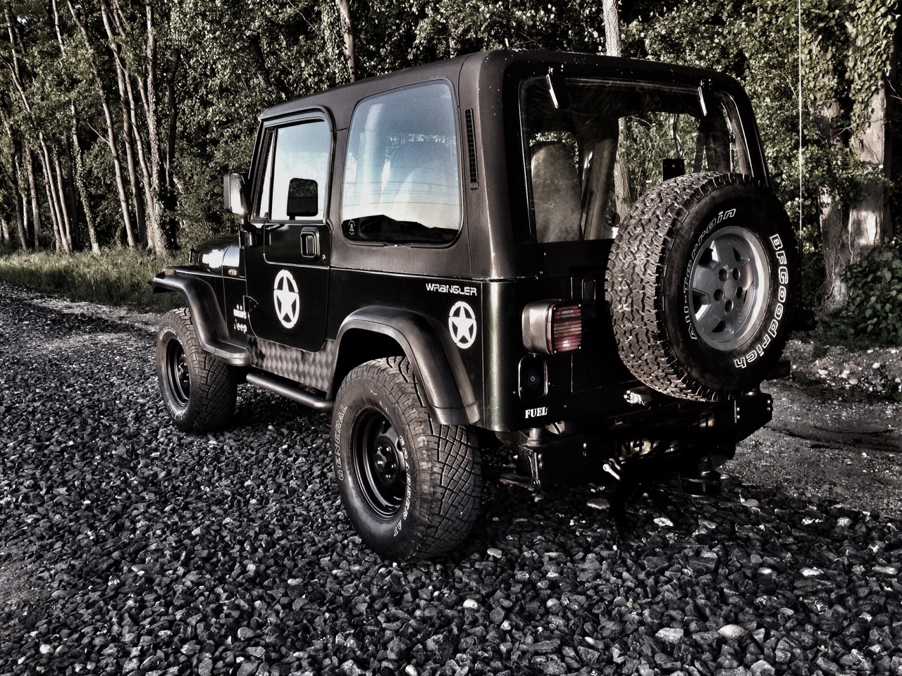

Smokerider Postat Mai 13, 2014 Autor Partajează Postat Mai 13, 2014 (editat) Re: Sfaturi achizitie Wrangler YJ an 1995 Recunoasteti masina?...in special @mita31 ca ai si vazut-o inainte. Inca nu este gata definitiv, daca am timp voi posta mai multe poza din timpul cosmetizarii. O zi frumoasa, Editat Mai 13, 2014 de Smokerider Link spre comentariu Distribuie pe alte site-uri Alte opțiuni partajare...
mita31 Postat Mai 13, 2014 Partajează Postat Mai 13, 2014 Re: Sfaturi achizitie Wrangler YJ an 1995 Da. E total schimbată, acum, față de cum era, când am mers eu cu ea. În bine! Din ce văd, ai luat anvelope General Grabber AT2, dimensiunea bănuiesc că tot pe 31 ai rămas. I-ai făcut scărițe HD, foarte mișto, i-ai făcut bullbar (aceeași formă ca și la a mea:h5), i-ai mutat două proiectoare la parbriz și ai renunțat la ălea 2 mari din mijlocul barei față, ai dat jos semnalizările alea mari și urâte și ai găsit/montat unele omenești în loc, (asta vreau să fac și eu), i-ai schimbat jantele cu altele cu ET negativ (apropo de unde le-ai luat și cât te-au costat?), ai pus steluța (autocolant), ochete pe bara față ... asta e cam ce se vede în poze. Ți-a ieșit foarte mișto și sunt convins că ai făcut mult mai mult decât se vede/deslușește în poze. Ai curățat șasiul? Ți-ai făcut calculele cu înmatricularea pe Bg sau Ro, sau rămâne deocamdată așa? La mutat volanul te-ai gândit, sau ești ok cu el așa? Cum se comportă mașina, așa la modul general? Consumul real pe benzină și pe gpl (separat) urban-extraurban care e? Nu mai fii zgârcit, pune mai multe poze și dă-ne mai multe detalii :banana ... Eu unul sunt foarte încântat de mașinuțele astea și chiar mi-ar face plăcere să împărtășim experiențele și poate, până la urmă să ne și vedem la o ieșire, ceva. Toate cele bune!:h5 All-Wheel Drive - it`s all we'll drive! ▀ lllllll ▀ Link spre comentariu Distribuie pe alte site-uri Alte opțiuni partajare...
Smokerider Postat Mai 13, 2014 Autor Partajează Postat Mai 13, 2014 Re: Sfaturi achizitie Wrangler YJ an 1995 Imi tot propun sa pun de mai mult timp, dar toate modificarile mi-au luat timp (asta ca sa le fac cost effective) si atunci mi-a fost greu sa tot tin pasul.Si acum inca nu este gata, mai trebuie sa fac hardtop-ul dar il "atac" in cateva zile cand il dau jos si imi instalez bikini-ul, element doors si windjammer-ul + duster. Da, masina nu este rebuilt ca a lui @ar99kid dar nu exista surub sa nu fi fost scos, uns cu vaselina si pus inapoi.Dedesubt este totul re-grunduit negru iar de schimbat, am schimbat inclusiv cover-urile la pedale :) Mai sunt si alte accesorii originale pe care nu le vezi : carlig fata pe bara si spate suport/blocator roata rezerva pe care am montat antena de statie(da, in interior am statie si DVD :)) Am sa pun si poze din timpul procesului dar mai amanat putin, oricum am facut multe. Cateva raspunsuri: -jentile le-am luat de pe mercador, gasite in Alba Iulia la 400 RON toate 4 -semnalizarile din Piata, 10 RON bucata, sunt semnalizari agabaritice pentru camioane. -cauciucuri second din Timisoara, de la cineva care si-a pus Simex-uri; uzura 10% Raman pe Anglia, am ITP pe 2 ani si RCA pana in septembrie full valabil.Nu schimb pozitia volanului, este cool :) Cu GPL-ul am cam pus-o, adica joi ma mai duc la un doctor...m-a pus **** sa spal motorul iar calculatorul era asezat invers, cu mufele in sus asa ca...ramane sa vad.Motorul merge ceas. Multumesc @mitza pentru sfaturile initiale. Link spre comentariu Distribuie pe alte site-uri Alte opțiuni partajare...

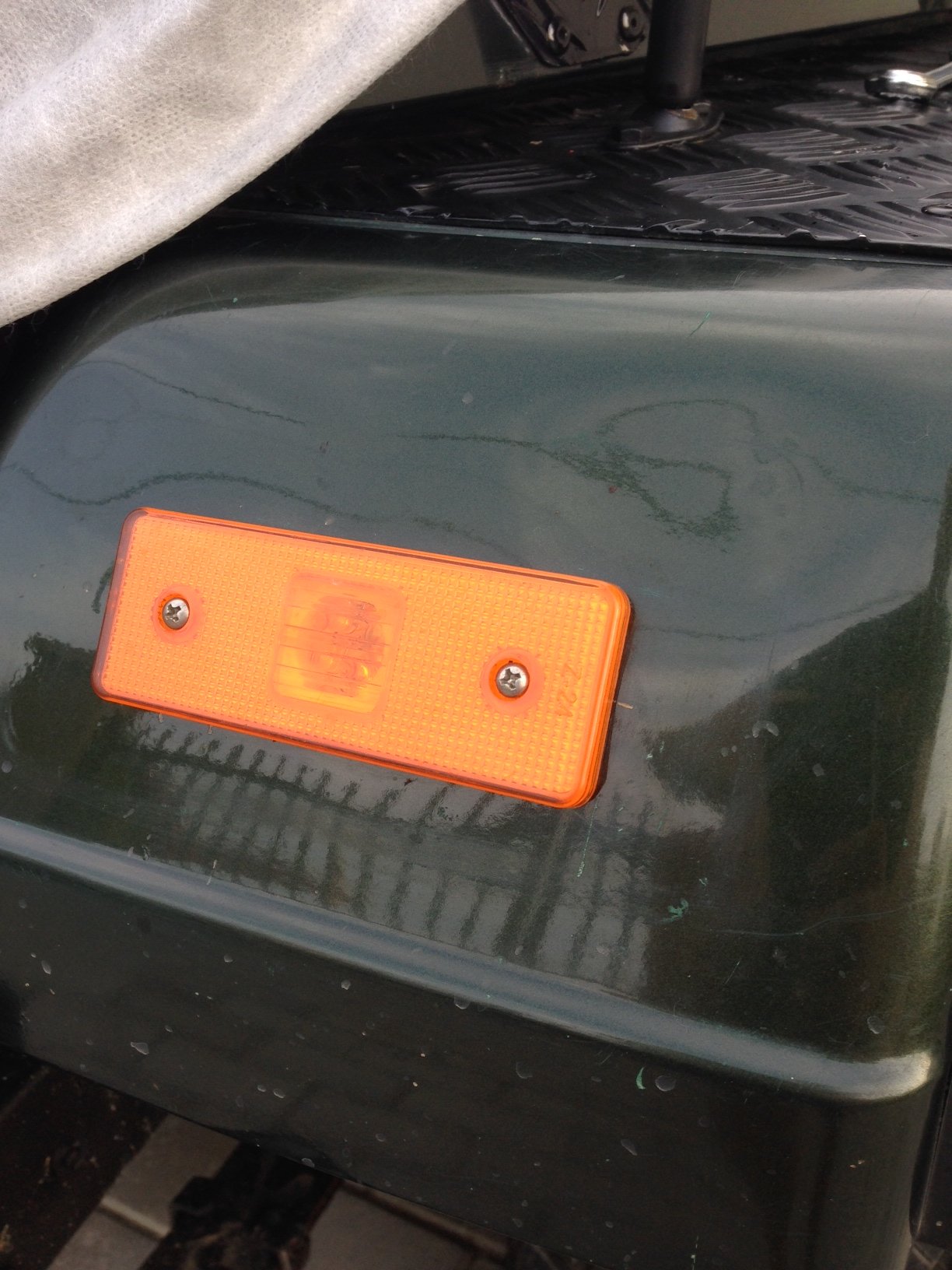

Dan Popescu Postat Iulie 21, 2014 Partajează Postat Iulie 21, 2014 Re: Sfaturi achizitie Wrangler YJ an 1995 intrebare: semnalizatoarele pe fata asa plate, ai taiat din aripa sa le pui sau se brodesc intamplator pe gauri? o poza detaliu se poate? de unde din piata? LA MULTI ANI Link spre comentariu Distribuie pe alte site-uri Alte opțiuni partajare...

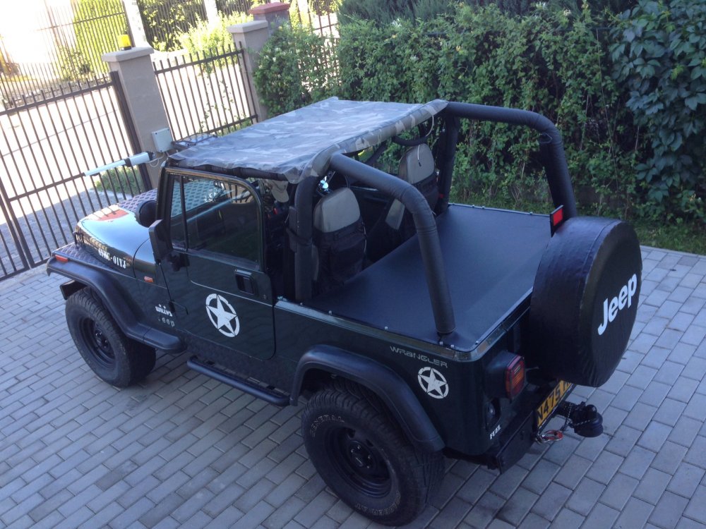

Smokerider Postat Iulie 22, 2014 Autor Partajează Postat Iulie 22, 2014 Re: Sfaturi achizitie Wrangler YJ an 1995 intrebare: semnalizatoarele pe fata asa plate, ai taiat din aripa sa le pui sau se brodesc intamplator pe gauri? o poza detaliu se poate? de unde din piata? Semnalizatoarele sunt exact pe locul celor vechi si cum zici tu se brodesc foarte bine.Vezi poza fata si verso :) Din Piata inseamna de la un targ unde se vand accesorii auto din Turcia si Polonia. In poza mai poti vedea care va fi intentia mea de modelare a aripilor. Link spre comentariu Distribuie pe alte site-uri Alte opțiuni partajare...
Smokerider Postat Iulie 22, 2014 Autor Partajează Postat Iulie 22, 2014 Re: Sfaturi achizitie Wrangler YJ an 1995 Cu summer bikini personalizat :) Lipsesc: -element door (nefinalizat din cauza ploilor) -kit de aripa si prag Link spre comentariu Distribuie pe alte site-uri Alte opțiuni partajare...
Dan Popescu Postat Iulie 22, 2014 Partajează Postat Iulie 22, 2014 Re: Sfaturi achizitie Wrangler YJ an 1995 Arata bine. Acum am realizat, sunt lampi de gabarit pentru camioane. Cred ca am pe acasa. O sa incerc si eu sa vad cum vin, niciodata nu mi-au placut alea originale, au fost obligatorii pentru omologarea europeana. Arata ca ochii de melc. Multumesc pentru poze. LA MULTI ANI Link spre comentariu Distribuie pe alte site-uri Alte opțiuni partajare...

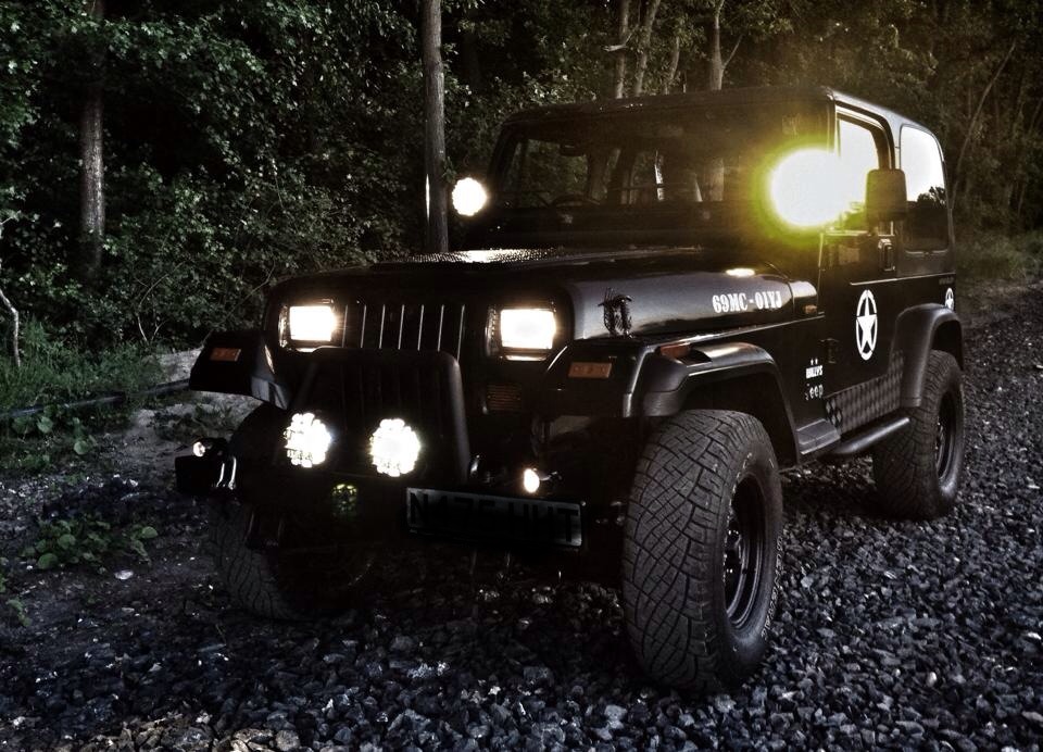

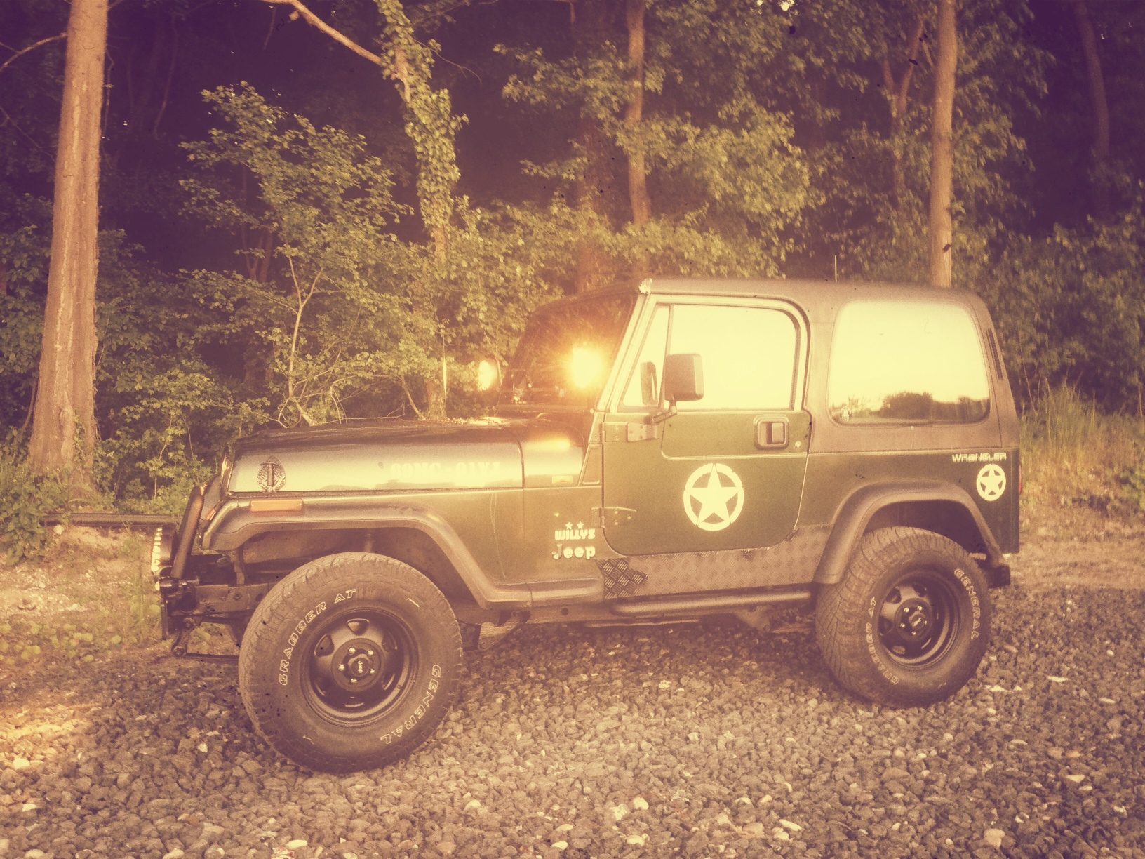

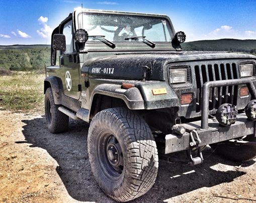

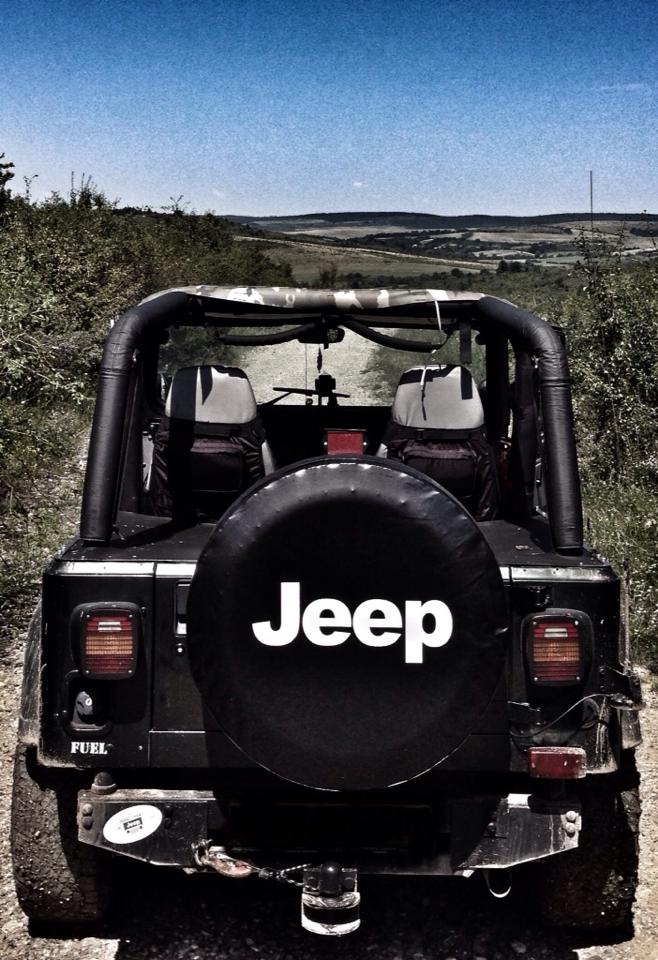

Smokerider Postat August 13, 2014 Autor Partajează Postat August 13, 2014 Re: Masina mea - Wrangler YJ Cateva poze... Link spre comentariu Distribuie pe alte site-uri Alte opțiuni partajare...
Onutu Alexandru Postat August 18, 2014 Partajează Postat August 18, 2014 Re: Masina mea - Wrangler YJ Salut si sa stapanesti sanatos jepul , imi place ca ai grija de el, suspensia cum este ? Link spre comentariu Distribuie pe alte site-uri Alte opțiuni partajare...
Smokerider Postat August 19, 2014 Autor Partajează Postat August 19, 2014 Re: Masina mea - Wrangler YJ Suspensia este cea originala, nu am modificat nimic si este ok. Merci pt aprecieri Link spre comentariu Distribuie pe alte site-uri Alte opțiuni partajare...
alin-jeep Postat Octombrie 5, 2014 Partajează Postat Octombrie 5, 2014 Re: Masina mea - Wrangler YJ Pana la urma nu mai este ,,cool" cu volanul pe dreapta :grin: :h5 Link spre comentariu Distribuie pe alte site-uri Alte opțiuni partajare...
Smokerider Postat Octombrie 6, 2014 Autor Partajează Postat Octombrie 6, 2014 Re: Masina mea - Wrangler YJ Nu este intr-adevar. A trebuit sa ma conving, astea sunt cele mai bune lectii :) Link spre comentariu Distribuie pe alte site-uri Alte opțiuni partajare...
