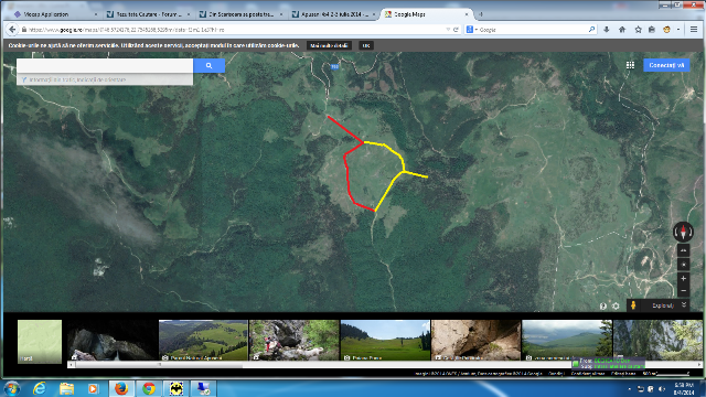

am incercat sa pictez pe harta cat m-am priceput...
cu rosu pe unde am fost eu si probabil se intra in rezervatia aia , iar cu galben banuiesc ca e traseul propus de Crisguide , care evita rezervatia , iar in dreapta ai linia galbena pe care poti sustine ca vii din Calineasa
repet sunt parerile mele , poate-ti raspund cei mai avizati ca mine
P.S. pe google maps o sa recunosti zona , e vorba de sesul Garzii.in afara de poienita aia , nu cred ca drumul pune probleme , evident nu stiu ce ravene , inundatii s-or fii facut anul asta
