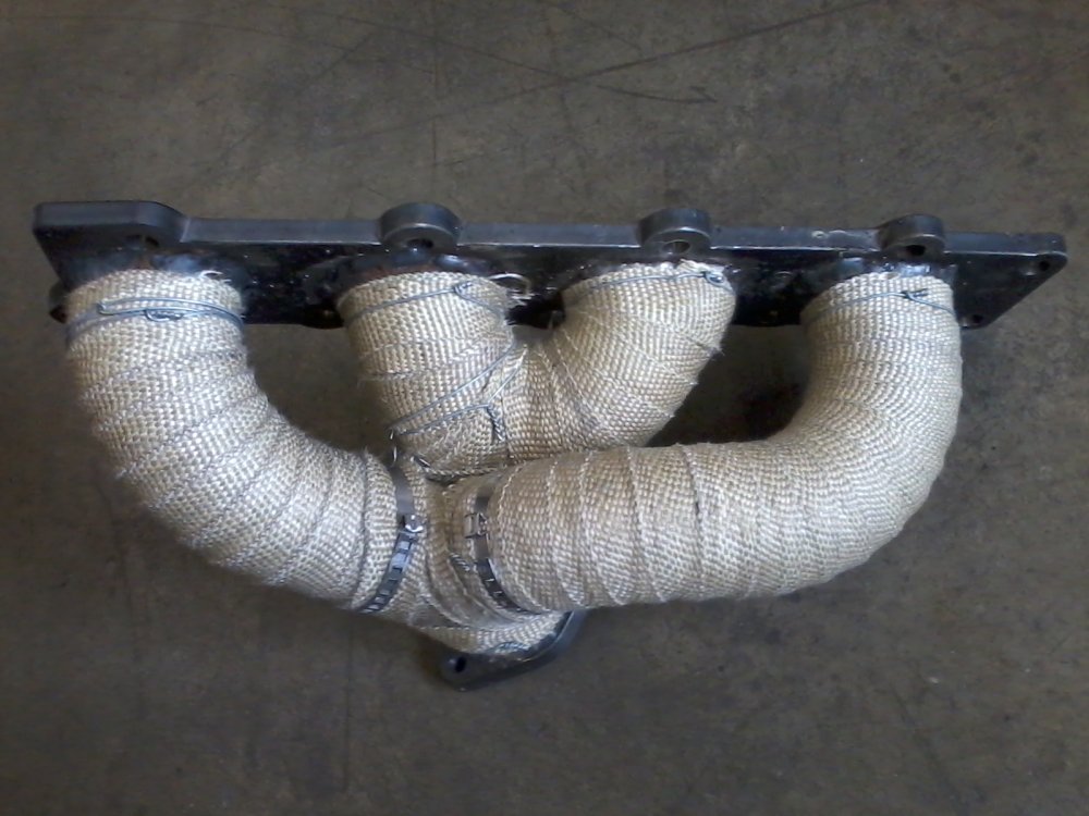

Ma intereseaza avantajele si dezavantajele unei astfel de operatiuni ,infasurarea galerieii cu banda izolatoare termica ...
Se foloseste predominant la evacuarile de motociclete, mai ascunde rugina, nu mai emana chiar atat de multa caldura, pastreaza o anumita temperatura gazelor de evacuare. La motorizarea de pe masina ta nu este prea indicata, 1.8 este un motor cam deficitar pe racire, de ce l-ai incinge suplimentar pe partea de evacuare?
Re: Izolare termica galerie evacuare...
nu stiu cum e la motorul tau dar eu am practicat aceasta infasurare si pot sa spun ca in primul rand iti scade temperatura in compartimentul motor,prin faptul ca tevile in loc sa radieze caldura in imprejurimi o tin sub acea infasurare si o dirijeaza spre catalizator
care in esenta ajuta la o curgere gazodinamica mai buna si la asa numita hp scavaging sau cum se scrie in engleza
metoda folosita de multi de peste ocean.
personal o folosesc cu succes iar daca folosesti niste produse de calitate superioara unii spun ca poti ajunge pana la a tine mana pe evacuare ...eu nu am incercat dar am avut niste fibra de genul celor folosite la scuturile termice la navete in teste si pot sa spun ca tinute unele in mana si inzalzite cu acetilena la celalalt capat nu era nici o problema
eu personal repet iti recomand sa o folosesti ca te va ajuta
-va scadea temperatura in compartimentul motor
-va crea o curgere mult mai buna a gazelor de evacuare
-va ajuta catalizatorul (la benzina cel putin) sa functioneze mai cald si deci in randament mai bun
-datorita curgeri gazelor mai buna vei avea o senzatie ca motorul trage mai bine
astea au fost la mine

Dacule, are 1.8, benzinar. Motorul ala este cunoscut ca fiind deficitar la sistemul de racire. Banda aia va rezolva problema caldurii emise de galeria de evacuare, atat. Motorul este subdimensionat pe partea de racire, acelasei bloc motor a fost folosit de Ford pe motoare incepand de la 1100 cc fara nici un upgrade la circuitul de racire. Daca avea un KV6 era alta poveste.

Avantajul major e ca nu ti se mai încalzeste caroseria, resp. compartimentul motor si/sau alte piese din apropierea esapamentului.
Cine se da cu masini fara mocheta înauntru, stie ce înseamna sa te coci în masina.
Dezavantajul e ca ai de lucru cu bandajatul si dai bani pe "bandaj".

D'asta de la Racing Nick am pus eu acu' fro ' 3-4 ani pe teava de la turbo pana la racordul flexibil.
Nicio problema de atunci si pana acum, arata la fel, este foarte rezistenta. Si daca nici masina mea n-a vazut talpi sau namoale pana la usi, n-a mai vazut niciuna:wink:.
Dupa ce "scap" si de toba intermediara, restul de teava se va infasura cu banda.
Singurul dezavantaj este pretul, destul de piperat pentru o banda, dar are si niste caracteristici care ar justifica banii.
Capetele se fixeaza cu coliere metalice, sper ca nu trece cuiva prin cap sa incerce cu adezivi sau coliere din plastic.

stai linistit ca au fost unii care au pus sarma de cupru sa nu rugineasca:):):)
ideea e ca in mai putin de o luna era si desprinsa si taiata:)
eu pentru ca nu am avut colierele respective special destinate am folosit coliere de furtune de apa deala din inox si nici pana in ziua de azi adica de vreo 2 ani nu prezinta vreo problema
atentie la infasurare ca ea se face petrecuta si producatorul recomanda cam jumate din latime sa fie petrecerea:) deci in final ai defapt doua straturi grosime de banda pe teava
eu am folosit asta si urmeaza sa mai folosesc pe o masina daca nu o vand intre timp :)

Ca tot zicea un coleg mai devreme "problemele apar iarna "...se incalzeste mai greu motorul iarna cu banda asta???
Dacu' vorbea de diesel. Motorul nu se incalzeste mai greu cu banda asta, dar spatiul din jurul lui da! Si cu cat e mai frig in jurul dieselului iarna, cu atat sansele sa descoperi branza-n motorina cresc! :ha: Dar asta-i alta discutie... :grin:
