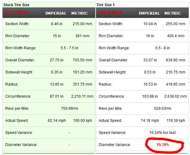

klingo_21 Postat August 30, 2014 Partajează Postat August 30, 2014 am un jeep tj din 97 si vreau sa i pun jenti de tabla cu et ul -30 pe 16 si cauciucuri pe 255-85-16 el avand 215-75-15 credeti ca ar consuma carburant mult mai mult decat acum? Link spre comentariu Distribuie pe alte site-uri Alte opțiuni partajare...
Astral Postat August 31, 2014 Partajează Postat August 31, 2014 (editat) Re: sfat alegere jante si ANVELOPE - Wrangle r TJ In primul rand, daca masina este neinaltata, este foarte posibil sa nici nu-ti intre marimea asta de anvelope pentru ca daca te-ai fi uitat pe link-ul de mai jos, unde sunt mai multe calculatoare pentru anvelope, ai fi gasit ca marimea pe care o vrei tu este mai mare cu aproape 20% decat marimea stock : http://forum.club4x4.ro/showthread.php?54160-Calculator-comparator-pentru-anvelope-si-jante&p=694562&viewfull=1#post694562 Si, da, iti va consuma mai mult..... PS - Mai poti citi ceva pareri si aici : http://forum.club4x4.ro/showthread.php?70389-Recomandari-marime-anvelope-pentru-TJ-stoc&highlight=anvelope Editat August 31, 2014 de Astral REGULAMENT FORUM CLUB 4X4 Rescue 4x4 & MyTrip Link spre comentariu Distribuie pe alte site-uri Alte opțiuni partajare...
klingo_21 Postat August 31, 2014 Autor Partajează Postat August 31, 2014 Re: sfat alegere jante si ANVELOPE - Wrangle r TJ deci oricum o sa l inalt cu 5 cm mai trebuie si distantiere si gata am rezolvat))multumesc pt ajutor nu de alta dar jantele deja le am cumparat Link spre comentariu Distribuie pe alte site-uri Alte opțiuni partajare...
