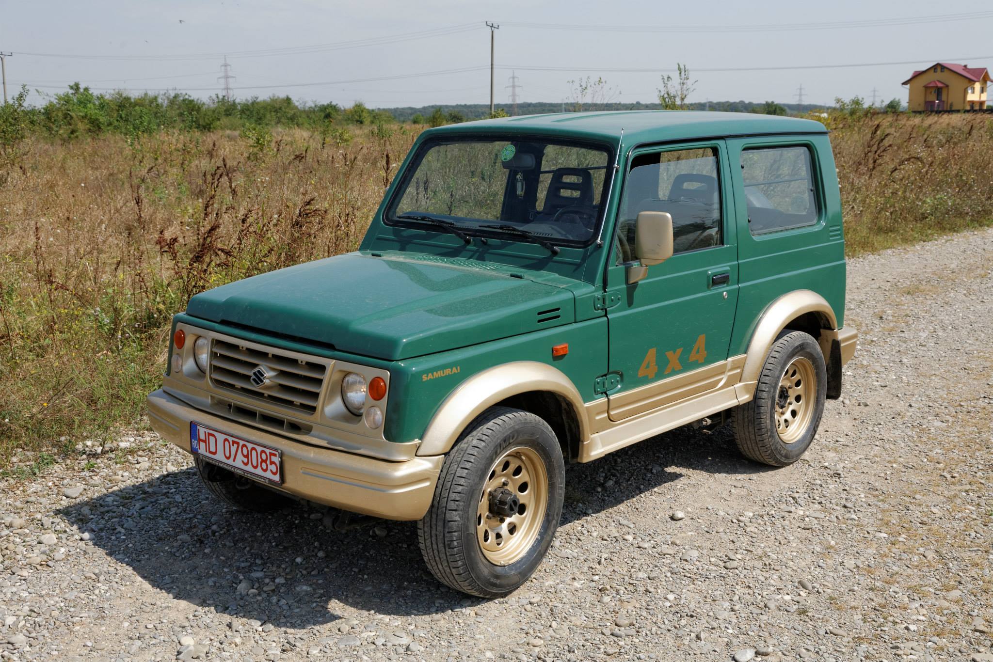

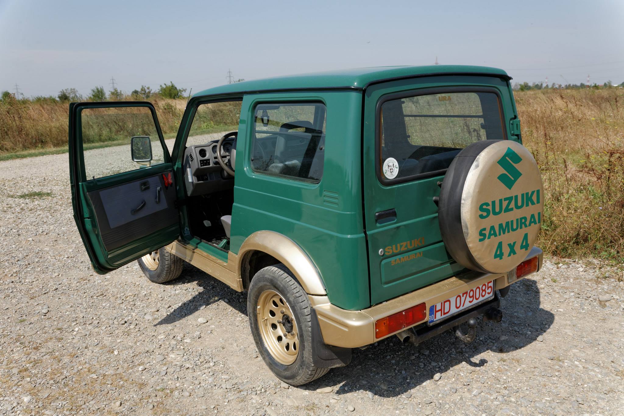

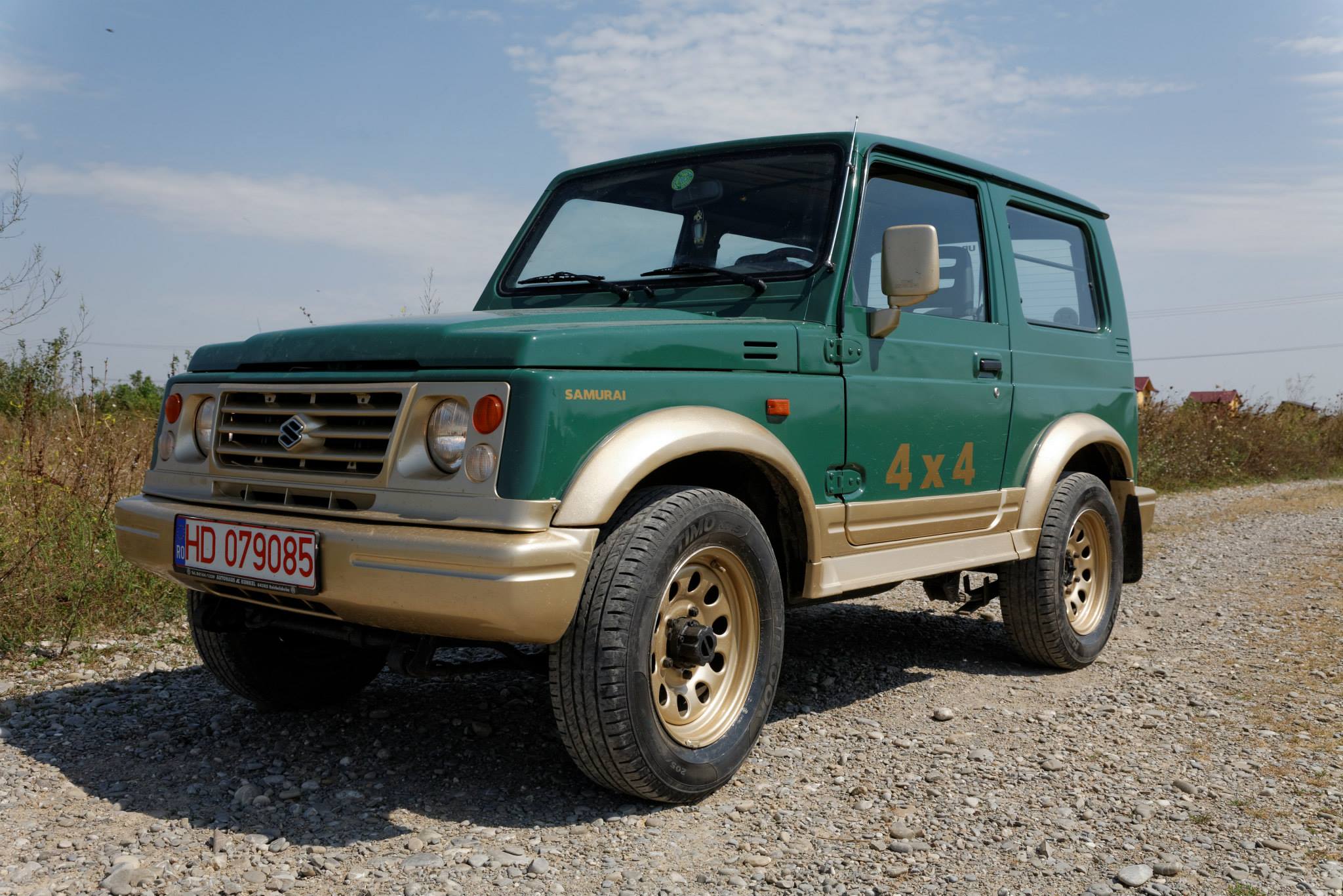

Sunt nou aici , si vreau sa va prezint Samurai-ul meu de suflet, deja alintat de jumatatea mea"Samurica fara frica" :grin:
Santana, motor 1,3, 1999, doi proprietari in Germania ( primul nascut in '34, al doilea in '40... slabe sanse sa fi facut offroad cu el vre-unul ! )
Adus de vreo luna in tara si dupa lupte seculare , devenit al meu ...
Tocmai am facut RAR-ul , "injinerul" mi-a spus ca motorul si franele sunt impecabile . A fost reparat la caroserie , e loc si de mai bine, dar asta mai pe viitor .
Acuma no ... cum am ajuns la el ? Eh , poveste destul de lunga . Dar o sa dau varianta scurta acum :).
In fiecare an , merg cu o gasca de preteni la munte , cu cort si tot tam-tam-ul , asta pe langa unele week end-uri cu fata, tot cam in stilul ala . De ceva vreme , cu baietii mergem cu 2 masini dintre care una, Logan-ul personal . Care am zis eu ca face fata la drumurile pe care ma duceam - adica forestiere fara "damage" extrem .
Toate bune si frumoase pina anul asta , cand am mers pe Valea Valsanului , spre M-tele Oticu. Si era efectiv sa rup Loganul, asta daca nu ramanea pe coclauri pe acolo ca monument pentru posteritate ...
Am reusit totusi sa ma intorc, la asfalt mi-am facut cruce si am zis ca asa nu se mai poate . Si ca trebuie optiune pt asa ceva.
Mi-a fost clar ca idealul este un gabarit mic, ingust-scurt-inalt. Si ieftin , recunosc ... Rezultatul - Sami !
Inceput si cautat, facut ca fraierul ( asta e alta poveste) vreo 1500 km ca sa vad diverse cazane dar pina la urma s-a ales.
Sincer vreo 20 km cand am plecat cu el spre casa, era sa mor de nervi , am crezut ca am facut greseala vietii mele - efectiv aveam senzatia ca nu pot sa merg drept cu el , caroseria se balansa- serpuia la hopuri de vedeam in fata okilor "final destination", nu vroia neam sa intre in a 1-a... Noaptea pe Dealul Negru a fost cosmar ... Dar ajuns acasa, am tras concluzia ca ... imi place de mor , nu alta !
Pina la urma , are un joc in crucea cardanica, bucsaraia cam uzata si cauciucuri- geometrie destul de varza. Dar astea se fac, sa termin cu distractia nationala a inmatricularii si .. .banzai !!!
In mare cam asta ar fi , in masura timpului disponibil am sa va tin la curent cu evolutia si am sa cer o gramada de sfaturi . Am tras saptamana asta cu ochiu' pe aici si tare mi-a placut ce am vazut !
Numai bine !

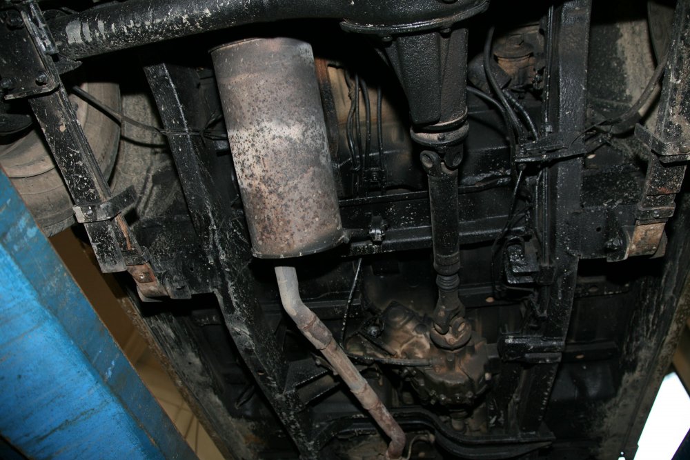

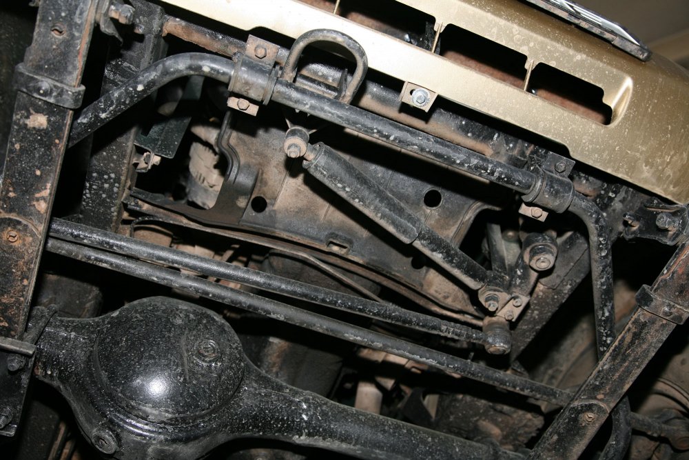

Sa- l stapanesti sanatos ! , ...pe spate stanga parca lipsesc suruburile de la foile de arc !
Multam de urare !
Tot ce e posibil ... O sa am de invatat ce si cum despre el , asta e sigur. Si nu as fi surprins sa mai gasesc cine stie ce probleme la el ... Dar sa reusesc sa il inmatriculez, pt. mine e ceva greu de inteles cat trebuie sa alergi in multe locuri ca sa se poata face. Dar e un bun antrenament confruntarea cu SISTEMUL !:ha:

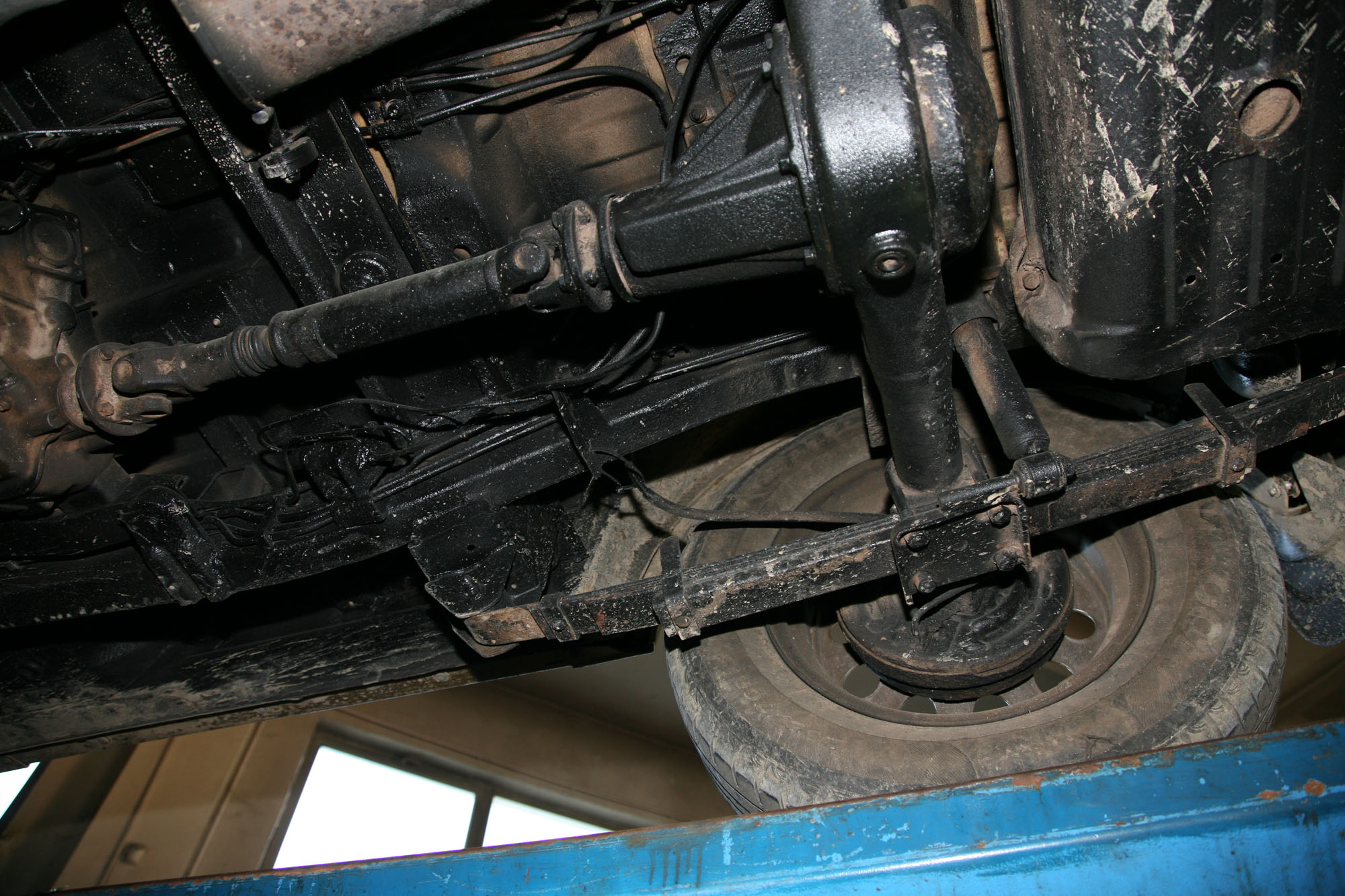

-nu intra in a I-a. Respectiv, dimineata la rece intra perfect. Merg cu el , se incalzeste motorul , dupa care nu mai vrea sa intre . Da' neam de vrea, in toate felurile incercat. "injineru'" de la RAR a zis ca e nu stiu ce ghidaj uzat ... A mai intalnit cineva problema asta ? o rezolvare la ea, un sfat sa dau mecanicului sa nu se apuce sa faca totul bucati ?
-Serpuire-balasn caroserie la hop-uri , in viteza. Deci , in mers. Asfalt bun . No problem , pina da de un mic hop ... asta , pe la 70-90 lh/h. Moment in care intra intr-un balans destul de urat , un fel de serpuire cu balansare, senzatie destul de oribila . Tot asa, nea' "injiner" a zis ca sunt bucsele , geometria de verificat ... Panteu ca e prima data cand merg cu utilajul de acest fel , banuiesc ca un balans al caroseriei va exista . Dar cat de puternic? cat de normal este ce v-am descris mai sus ? Daca este in neregula , ce ar mai fi de verificat ?
- Nu am apucat sa fac schimburi de nici un fel - distributie , filtre , uleiuri .... Samurache este chiar asa de zgomotos? pe autostrada la 110 km/h, parca eram in carlinga de fighter, asa suierau angrenajele ...
- dezmembrai de Sami in Bucuresti , stiti ?( stopuri pe spate si as vrea sa schimb mrl-urile , astea parca au carcasa de plastic(!), poate gasesc o servo SH de Sami ( nu as vrea sa ma bag la adaptari ... )
Dupa cum v-am povestit , este luat cu un scop precis in minte , si anume de folosit pe drumuri forestiere, nimic cu adevarat extrem. Dar sigur va fi cu incarcatura de 3 persoane cu bagaje/ rucksaci aferenti . As putea spune , cam full load.
De aici intrebarea: ce imi recomandati de schimbat la suspensie ? un kit OME 2"ar fi fezabil? Cauciucuri AT 195/75 r15 ar fi ok ?

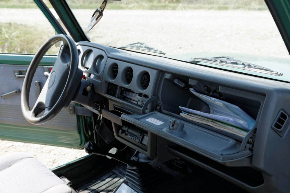

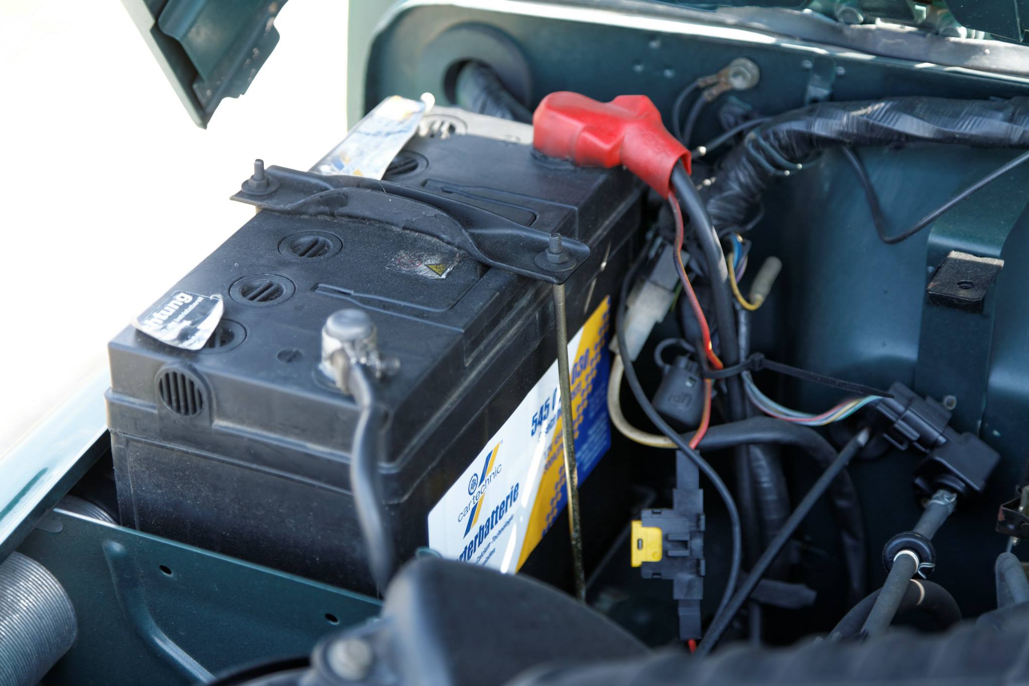

Am uitat sa va spun chestia cea mai haioasa .... Mosulica ce mi l-a vandut mi-a spus ca neamtul de unde il are , i-a facut ceva la pornire ca sa nu o comita accidental nepotii lui ... eu intreb , "ce anume? "
Iar respectivul imi arata un buton dosit pe lateran la consola de centru ... Si mi-a placut tare , pui contact si dupa aia, apasat buton ....:ha:

Atentie la treaba cu butonul(asa e si la mine) de obicei masinilea astea sufera de probleme la demaror/electromotor si de asta multi pun buton ca sa scape de o posibila situatie cand dai la automat sa nu faca nimic decat un click. Pt mai multe detalii cauta "clicky starter" la search la sectiunea Samurai.
E indicat sa verifice un electrician instalatia sa fi sigur ca sa facut calumea.

cu a I-a o sa ai probleme si nu cred ca o sa se rezolve cu un simplu schimb de ulei....nu cunosc mai multe incat sa-ti ofer o solutie.
nu este o masina de 110 km/h daca mecanica nu-i pusa bine la punct exact cum zici tu face si doamne fereste sa nu trebuiasca sa pui frana brusca la viteza aia ca esti cu ia pe tot drumu...nu este masina de viteza....
daca ai de gand sa schimbi suspensia sa sti ca o sa te ajute foarte mult un kit OME...o sa fie mult mai confortabila si pe drum si in teren , este scump un kit dar merita.

Daca masina e pusa la punct, pe asfalt, ruleaza cu viteza maxima de pe bord (acceleratia este limitata) - cele stock.
Geometria rotilor - nu prea ai ce regla, rulmentii rotii, rulmentii kingpin, capetele de bară și caseta de direcție dacă sunt în mințile lor nu-s probleme; altfel altele OK și se rezolvă geometria.
Balansul este dat de: amortizoare defecte, arcuri duse ori necorespunzatoare și dupa aia bucși s.a.

Ca sa nu mai valseze pe strada schimba bucsile de la foile de arc cu unele din poliuretan ... se va obtine o tinuta de drum mult imbunatatita. Apoi elimina toate jocurile din capetele de bara la directie ... se va schimba mult in bine.
Si daca dispui de fonduri nu uita amortizoarele.
Regleaza franele asa incat sa nu piarda traiectoria la franare si asigura-te ca repartitorul lucreaza si e reglat bine ...
Desfa si tamburii pe spate si verifica jocul intre sabot si tambur, pistonasele sa nu curga si sa nu fie blocate si daca ai scurgeri de ulei pe la simeringurile de planetara.
Faptul ca nu intra in viteza a I-a nu trebuie sa te sperie, trebuie numai stranse putin piulitele de la cablul de ambreiaj la partea dinspre cutia de viteze ... ai grija sa lasi jocul liber al pedalei de ambreiaj ... cei care au avut Dacia stiu despre ce este vorba.

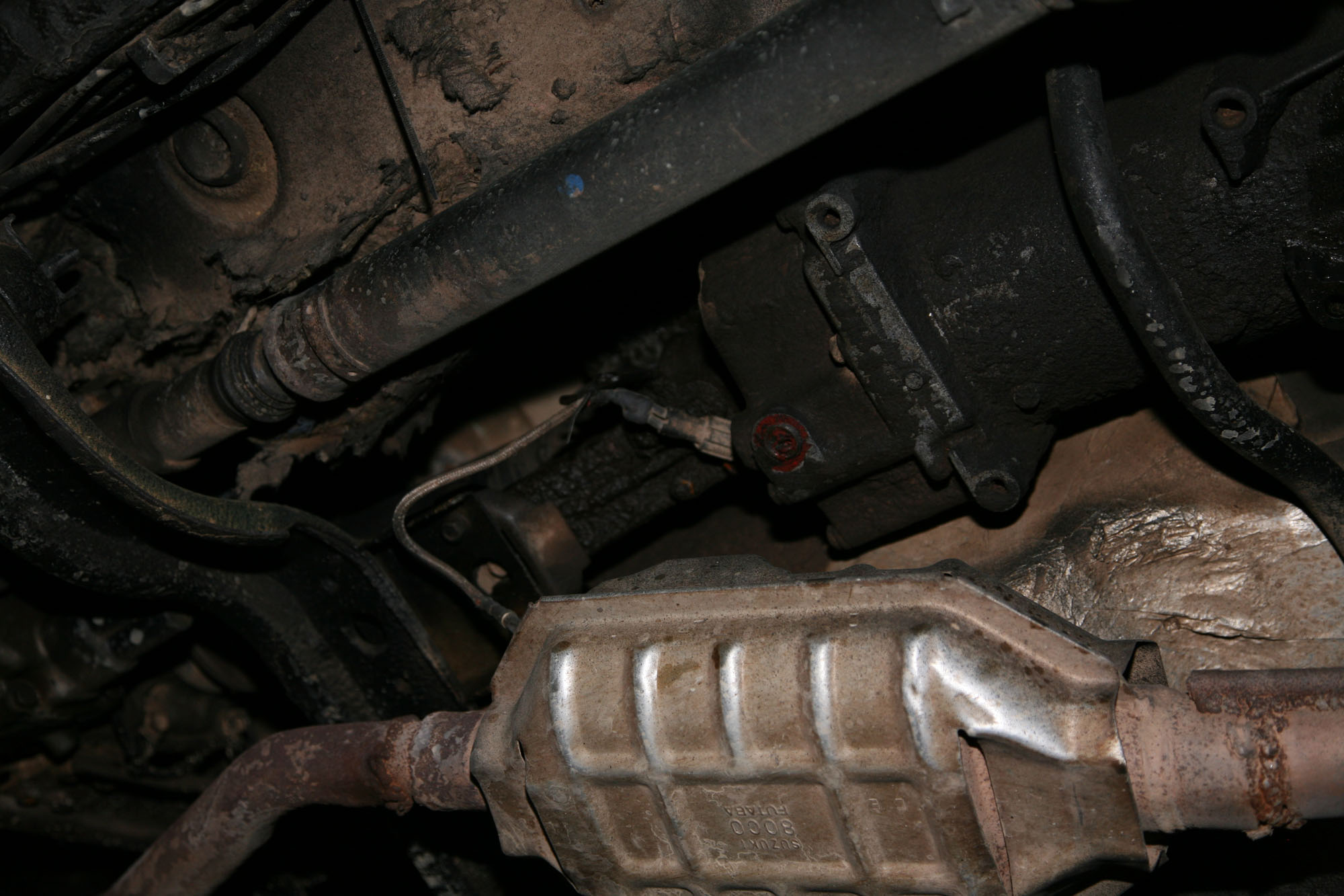

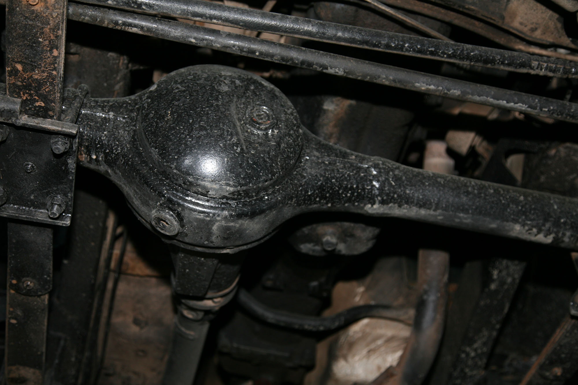

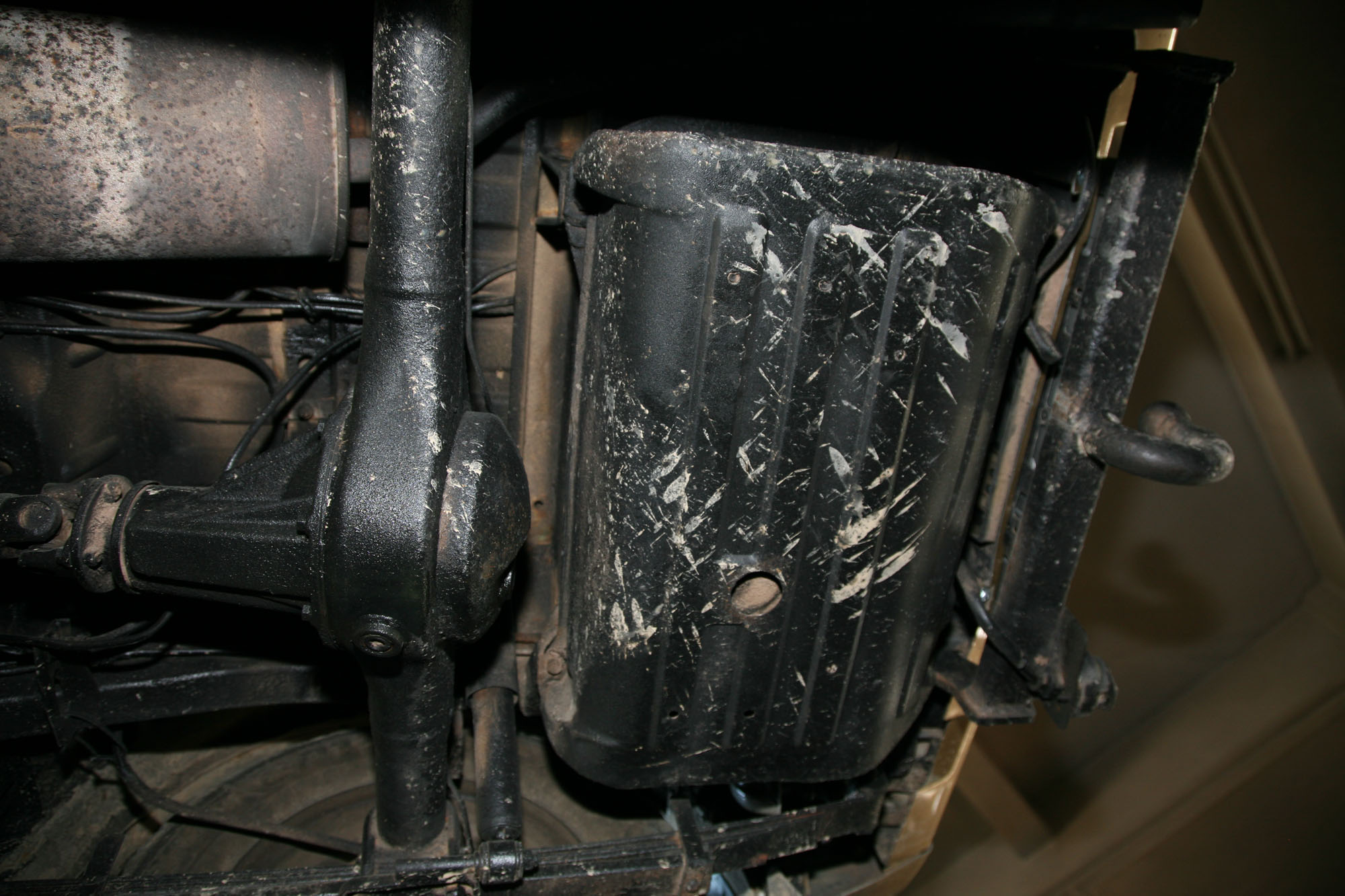

In sfarsit am ajuns la service cu el .
La prima vedere, problema cu viteza I-a nu e (din nefericire) numai din cablu. Ambreiajul tine foarte sus, posibil sa fie pe duca. Se va clarifica dupa ce se va desface si am sa va tin la curent.
Cu ocazia asta am apucat sa fac si niste poze sub el si sunt cam deprimat, abia acum am vazut mai bine ce si cum - a fost vopsit la pistol, nici nu stiu daca e teroson si mai mult ca sigur ca or sa fie probleme de rugina cand voi ajunge sa curat sasiu si punti + anexe ... Dar asta este , tot Samurica fara frica ( SFF :grin: la numar ) ramane si place la mine de el.
Verificare eventual joc la directie, verificat si schimbat eventual bucsi.
Macar motorul este aparent brici.
Din pacate numai atat , inca nu am reusit sa fac rost de fonduri .
Si niste poze - ce parere aveti ?
  • 3 săptămâni mai târziu...
Re: Samurica fara frica
Servus la toata lumea !
No, vesti noi .
Fondurile aparent sunt sigure, deci s-a trecut la prima faza:
-Schimbat distributie (curea, rola, parca si pompa de apa - nu m-am uitat bine in punga cu piesele vechi luate inapoi)
-Filtre aer, ulei, benzina
-Schimbat ulei motor (Mobil Super 2000 X1 10W40 4l), completat la transmisie (Wolf Extendtech, 1l )
-2 semeringuri ( unu e de arbore cotit- palier parca, celalalt am uita sa intreb de unde era)
-cap bara stanga ( partea sofer)
-Kit ambreiaj ( Jakoparts)- ce era pe masina era tocit la nituri ...
-reglaj la caseta de directie.
Per total , se simt imbunatatirile dar a ramas problema principala , tot nu intra in viteza 1-a .
Teoretic trebuia sa se rezolve din kit-ul de ambreiaj , bajetii au zis la tel ca s-a rezolvat dar azi dimineata candd m-am dus sa o iau , problema era doar ... hm ... mai rafinata .
Adica:
Urcat in masina , contact , pornit motor, bagat 1-a. Merge perfect.
Pornit masina , schimbat 2, 3, 4, 5, si inapoi, merge perfect pina vreau sa intru in a 1-a . Care in mers nu vrea neam .
SINGURUL mod este sa opresc total masina din miscare, sa calc odata ambreiajul,schimbatorul in punct mort, lasat ambreiaj , calcat din nou si atunci intra fara probleme. In mers nu este valabila aceeasi combinatie ...
Nu am mai comentat ca de ce mi-au spus ca s-a rezolvat problema, dupa spusele lor "uite dom'le asa nu am verificat" nu mai am nimic de spus. Decat ca nu mai merg acolo neam .
Dupa niste telefoane, aparent ar putea fi o problema de la un rulment din CV.
Asa ca orice ar fi aparent nu scap de demontat cutia de viteze .
A mai avut cineva simptomele astea ?
In alta ordine de idei, dupa spusele lor ar fi uzura in grupul spate, pinion de atac- coroana, ceea ce da un zumzet destul de accentuat in mers in unele momente. Nu stiu daca sa ma ingrijoreze sau nu .
Cam asta este pentru moment si mergem mai departe !
O zi buna la toata lumea !
