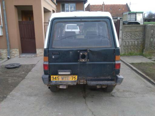

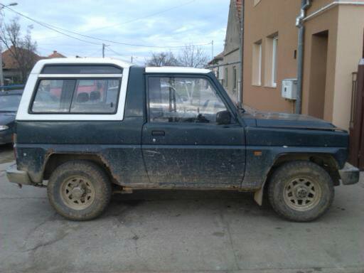

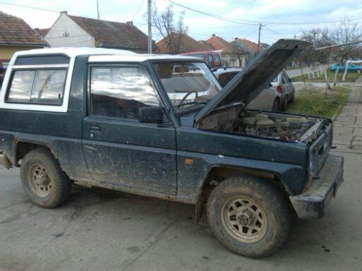

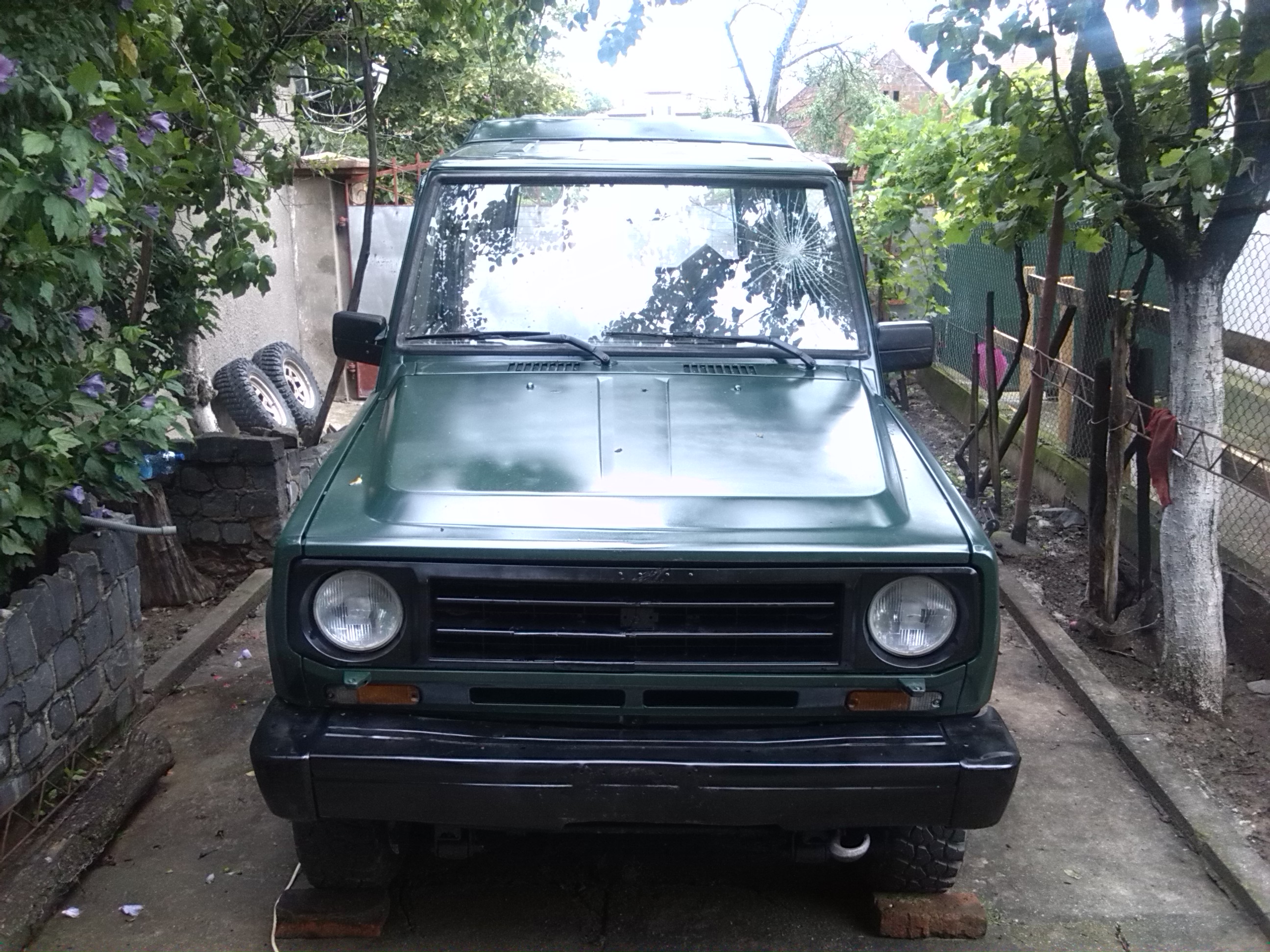

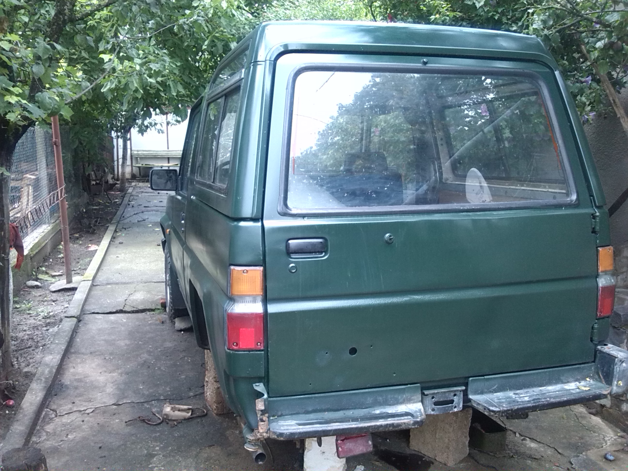

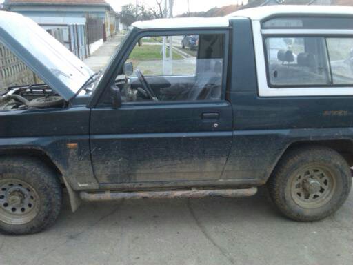

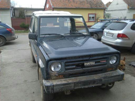

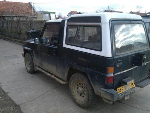

ceoe Postat Decembrie 27, 2013 Autor Partajează Postat Decembrie 27, 2013 (editat) Re: Pareri pro si contra DAIHATSU ROCKY Si acesta este Rocky, inaite de restaurare, o sa va mai tin la curent cu poze in timpul operatiei. Editat Decembrie 27, 2013 de ceoe Link spre comentariu Distribuie pe alte site-uri Alte opțiuni partajare...

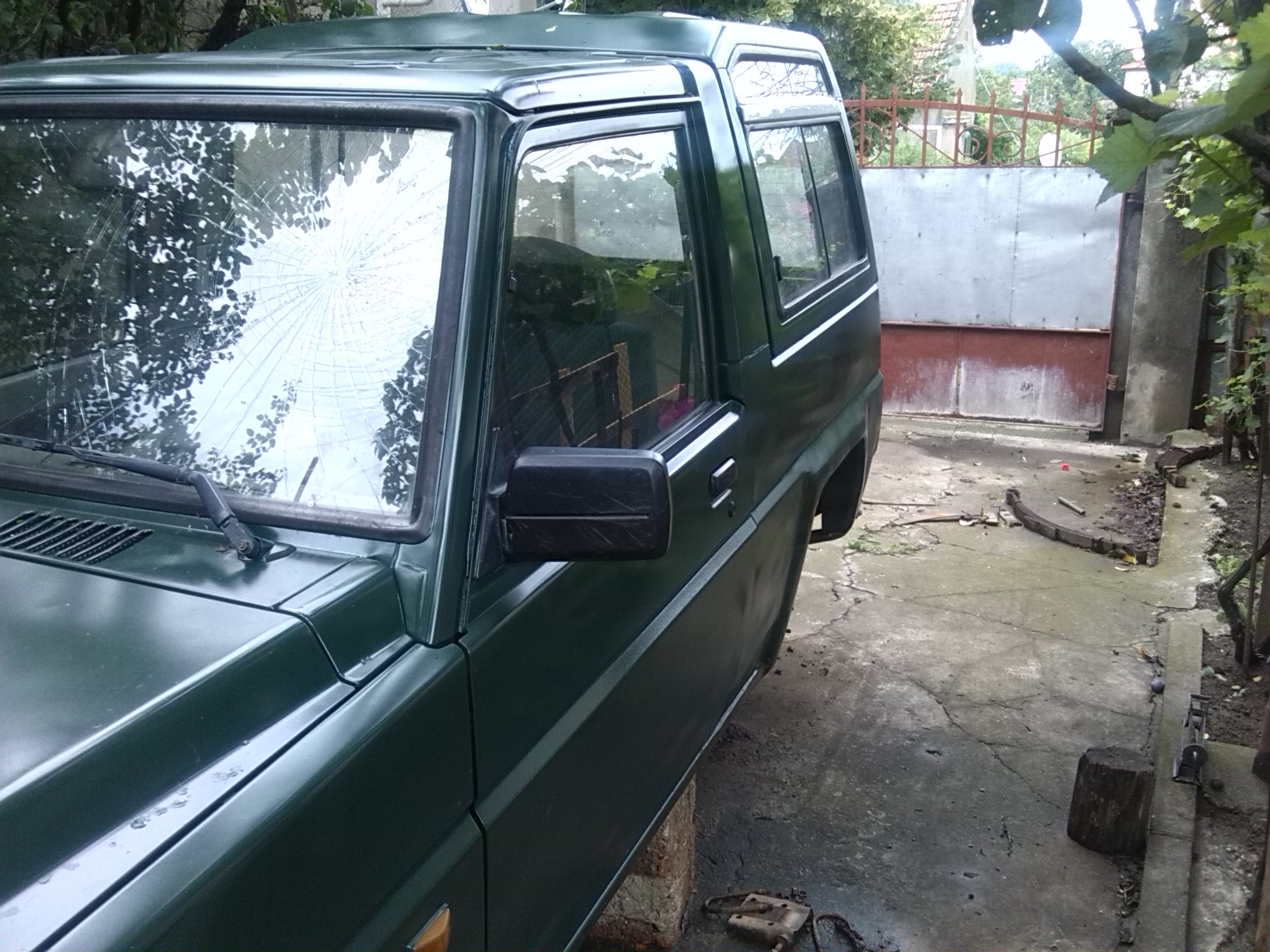

ceoe Postat Martie 1, 2014 Autor Partajează Postat Martie 1, 2014 Re: Pareri pro si contra DAIHATSU ROCKY Incepand de azi intra in reconditionare mecanica :grin: ca estetica inca nu detin fondurile necesare. Acel zgomot care l=am auzit acel carait era de la cardanul fata unde are acea cupla culisanta acele caneluri au cedat de la uzura prea mare! Intre timp am reusit sa sparg parbrizul. Daca stiti sau cunoasteti pe cineva care ma poate ajuta cu un alt cardan si un alt parbriz> Va multumesc anticipat!! Link spre comentariu Distribuie pe alte site-uri Alte opțiuni partajare...

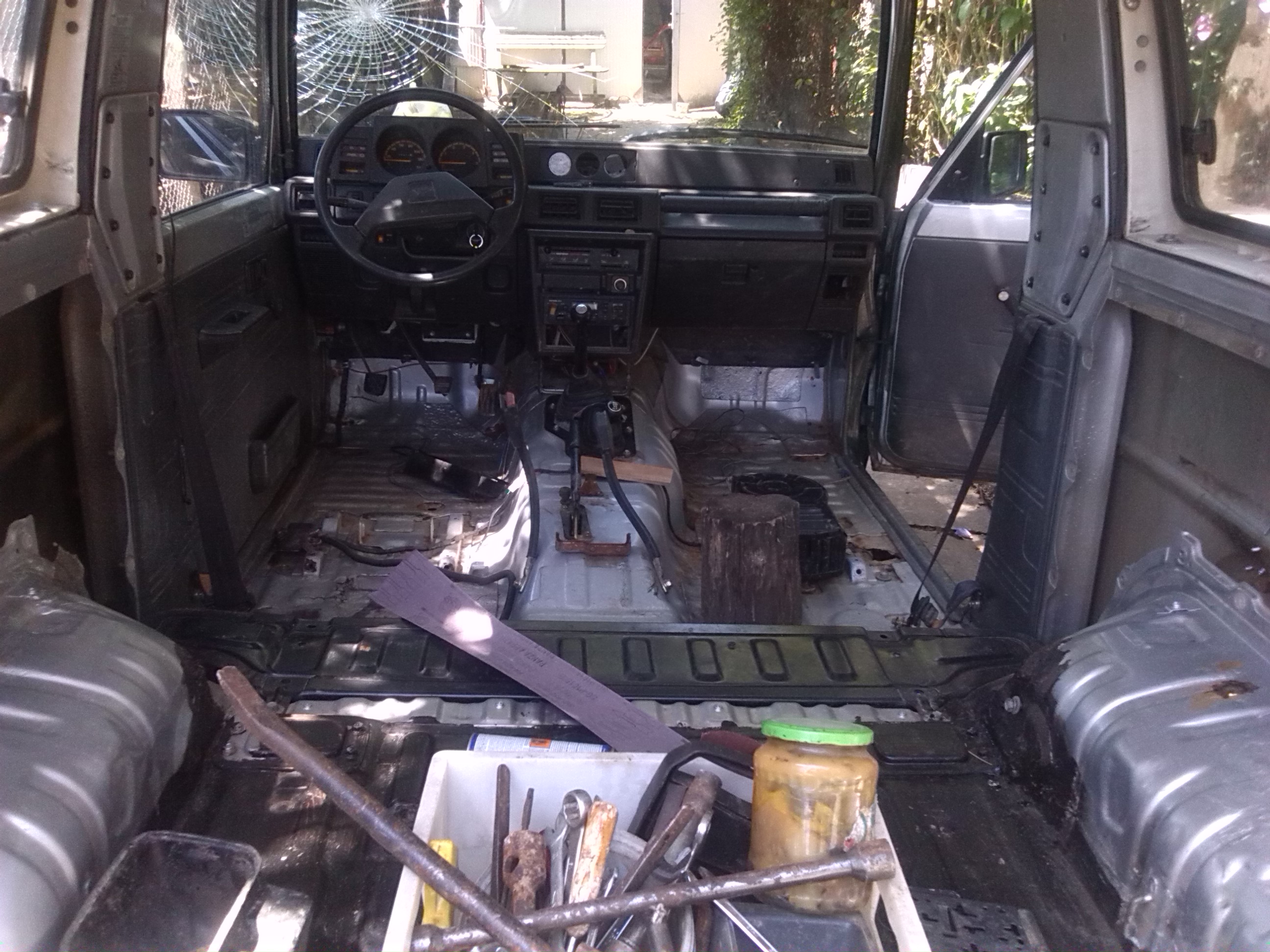

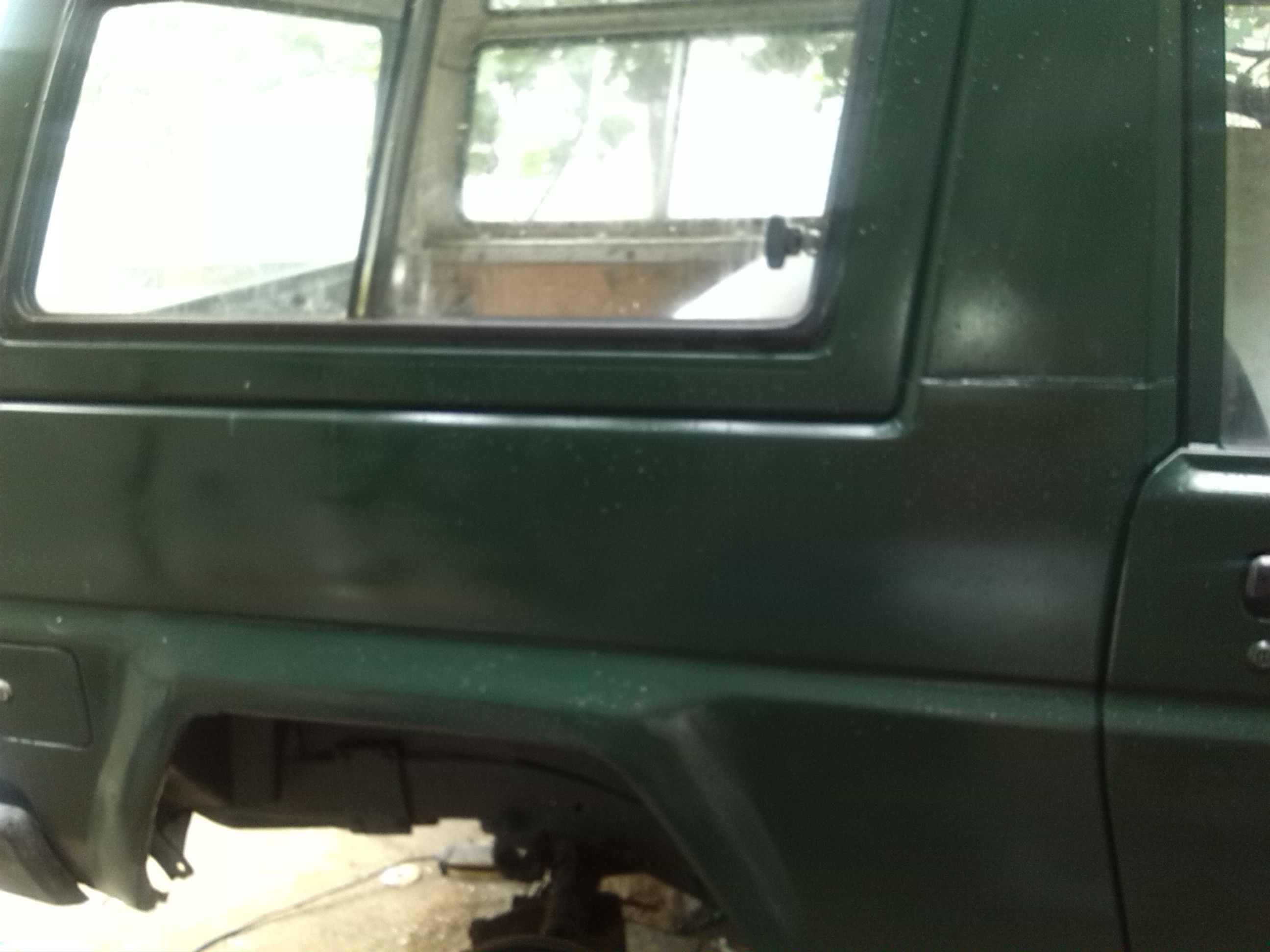

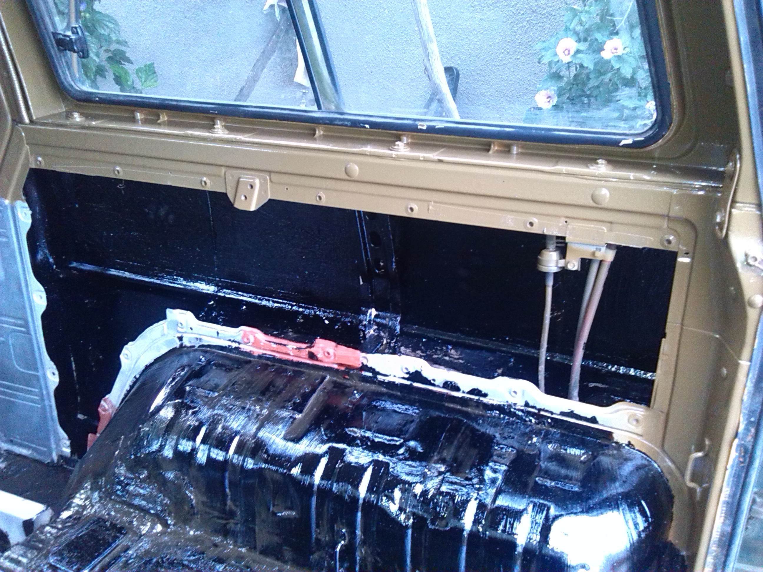

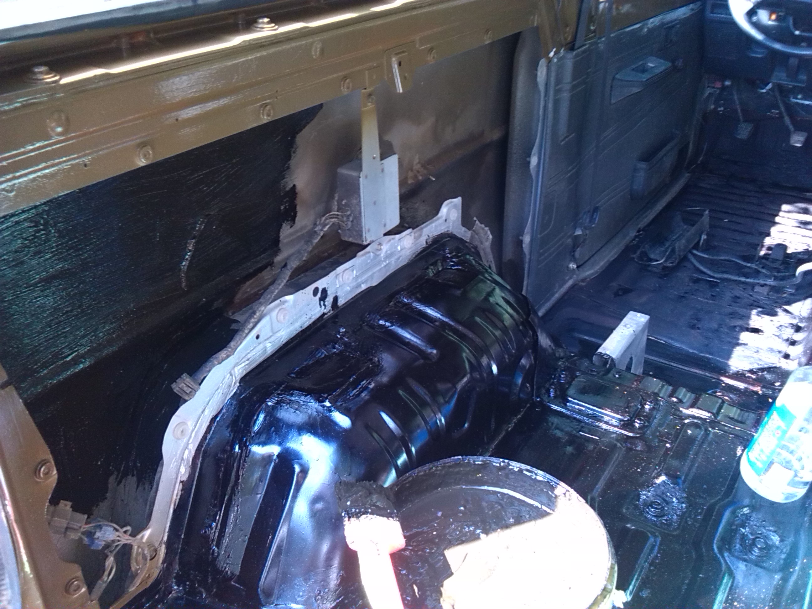

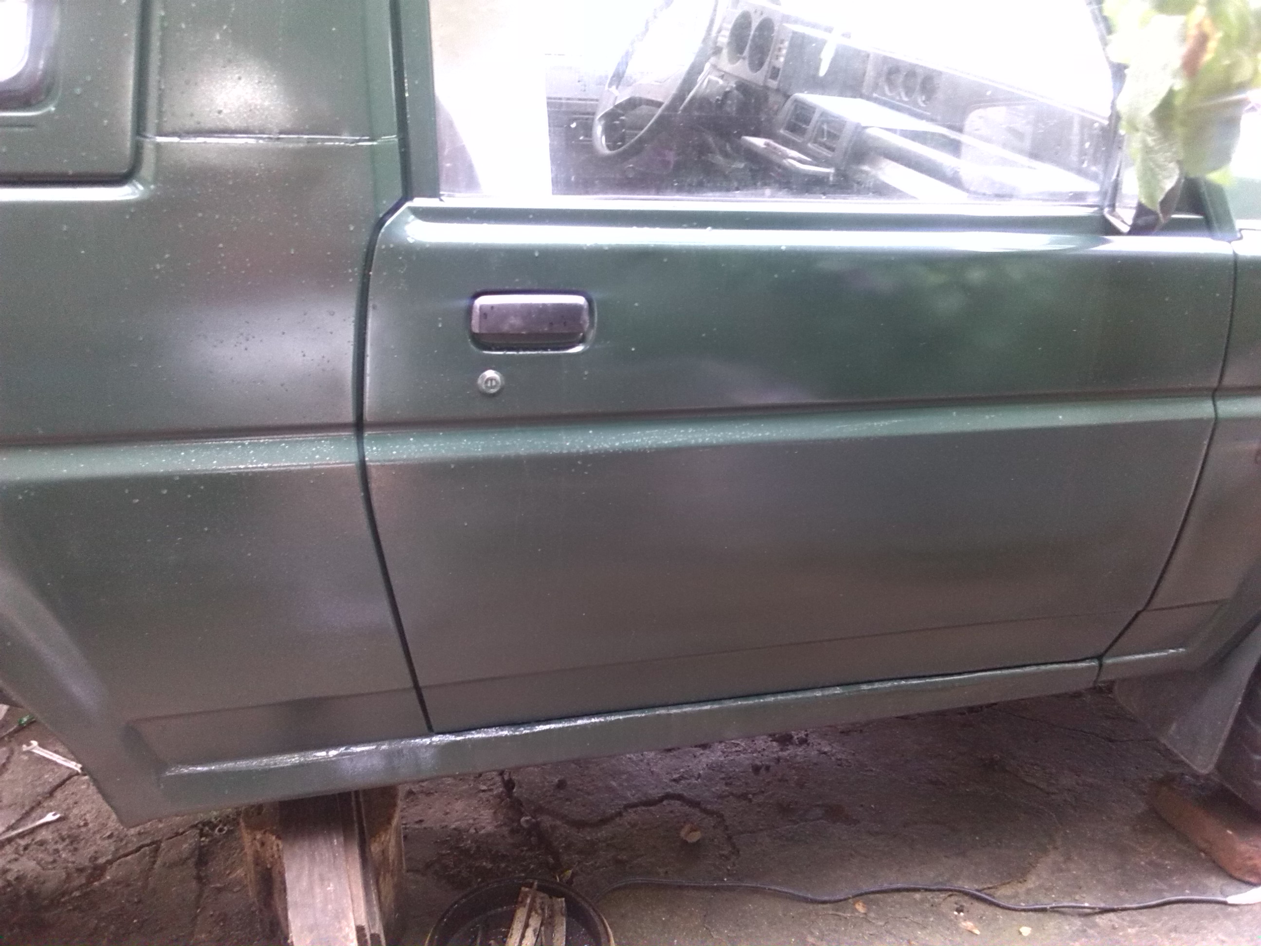

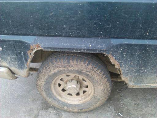

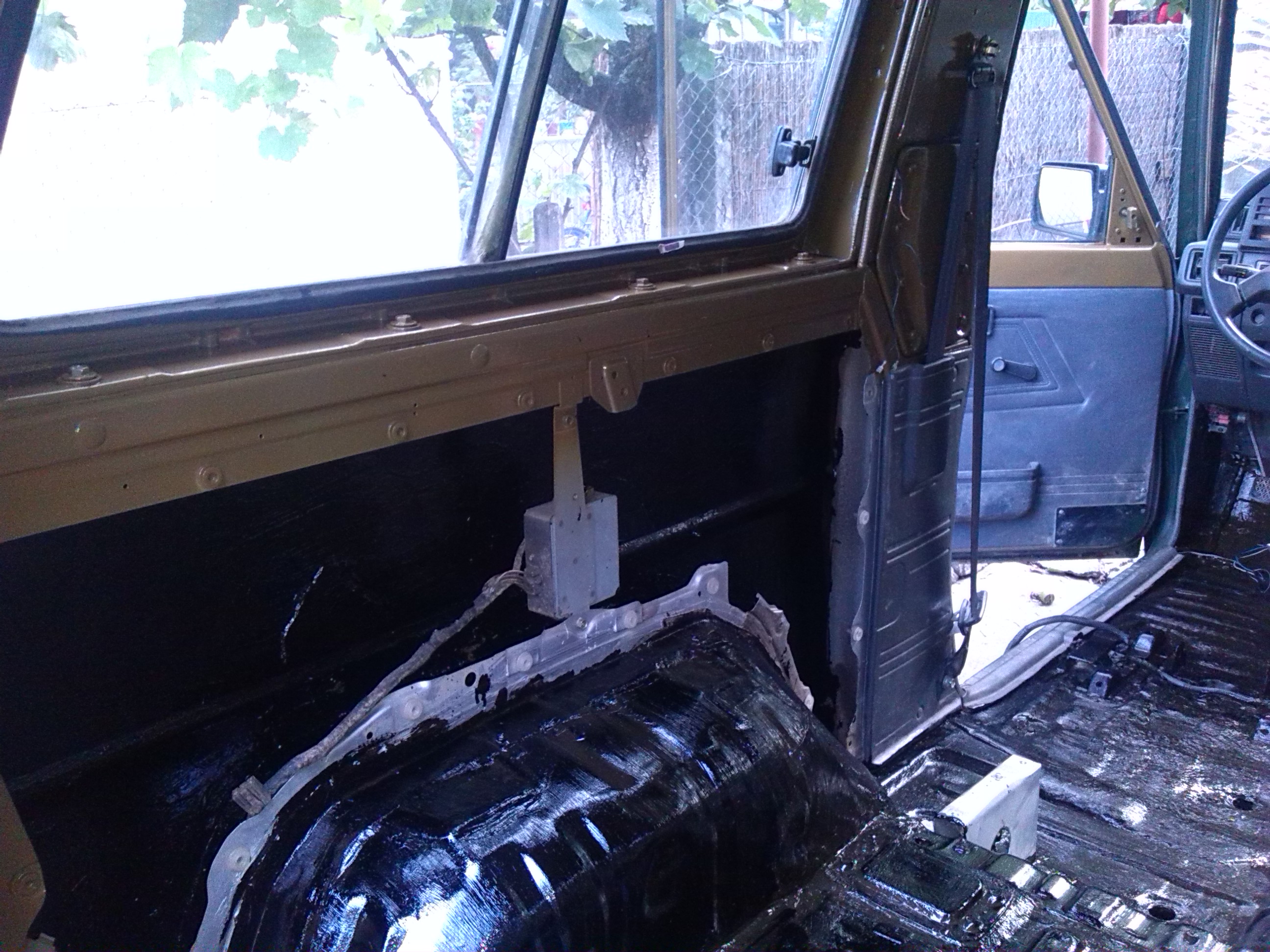

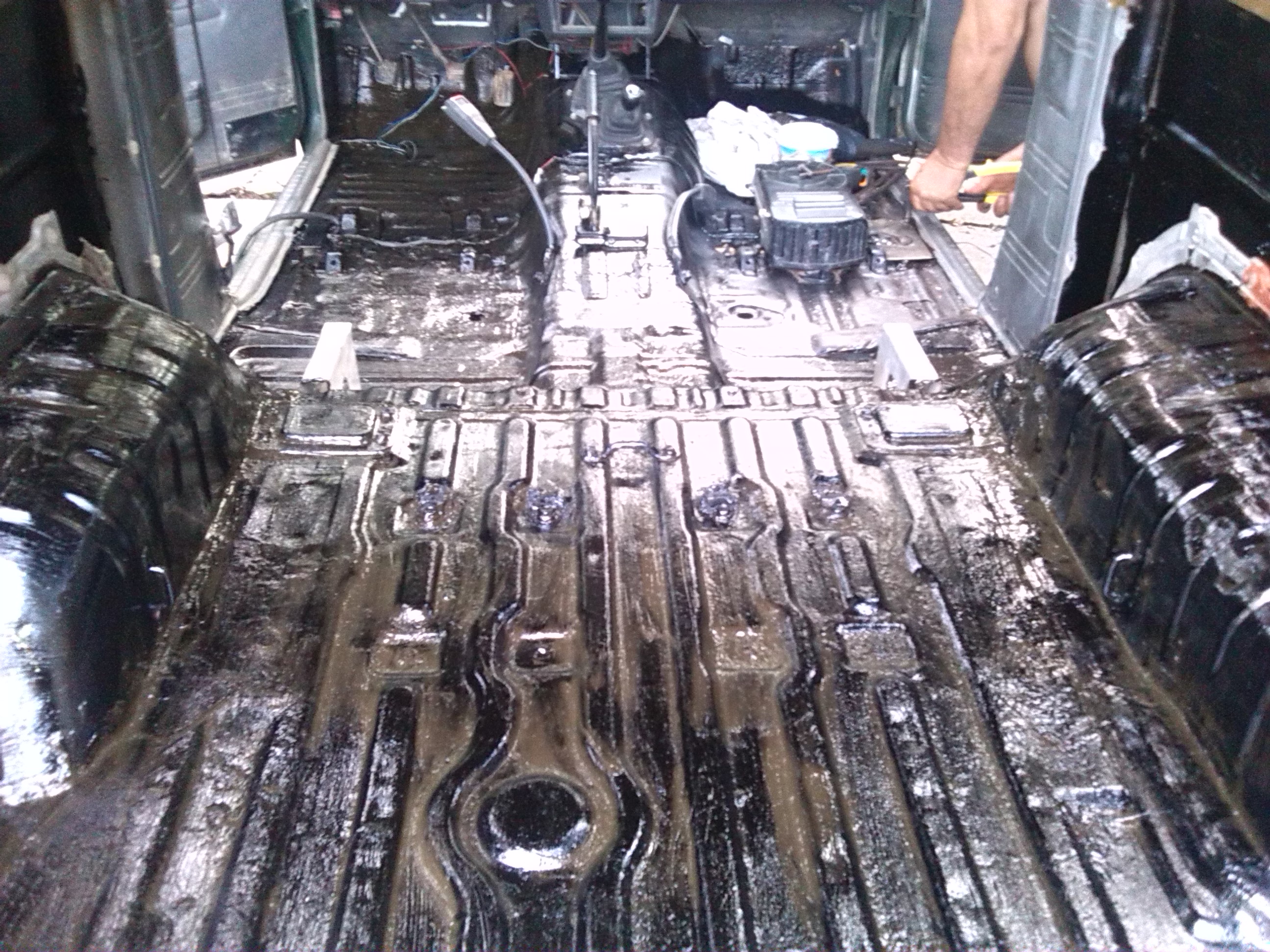

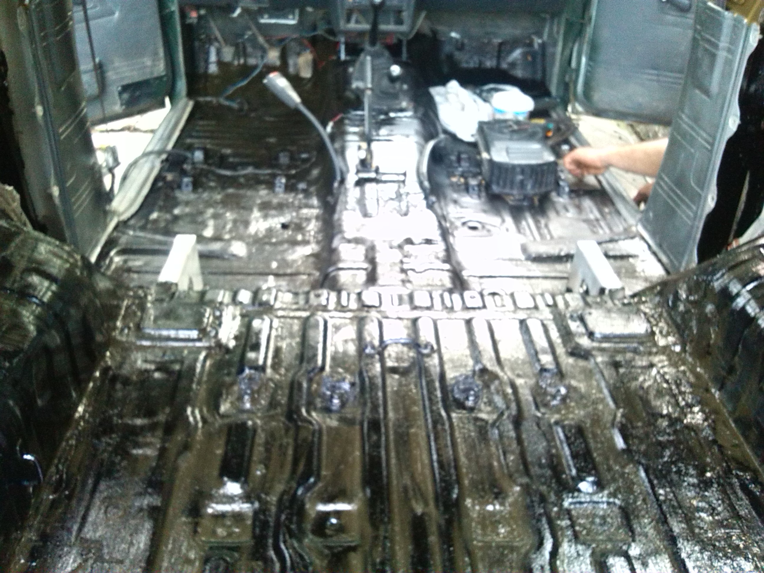

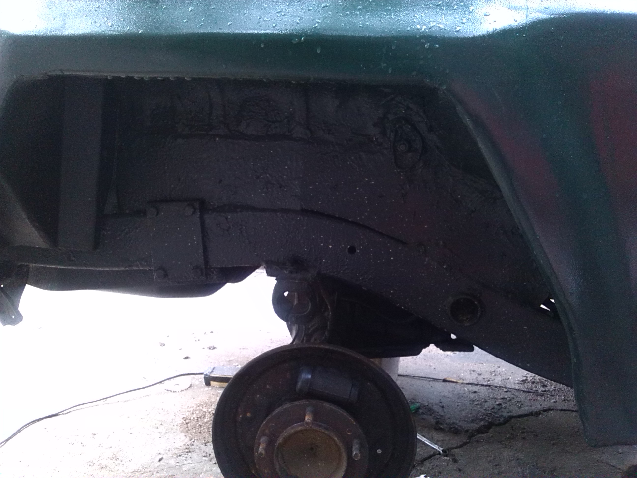

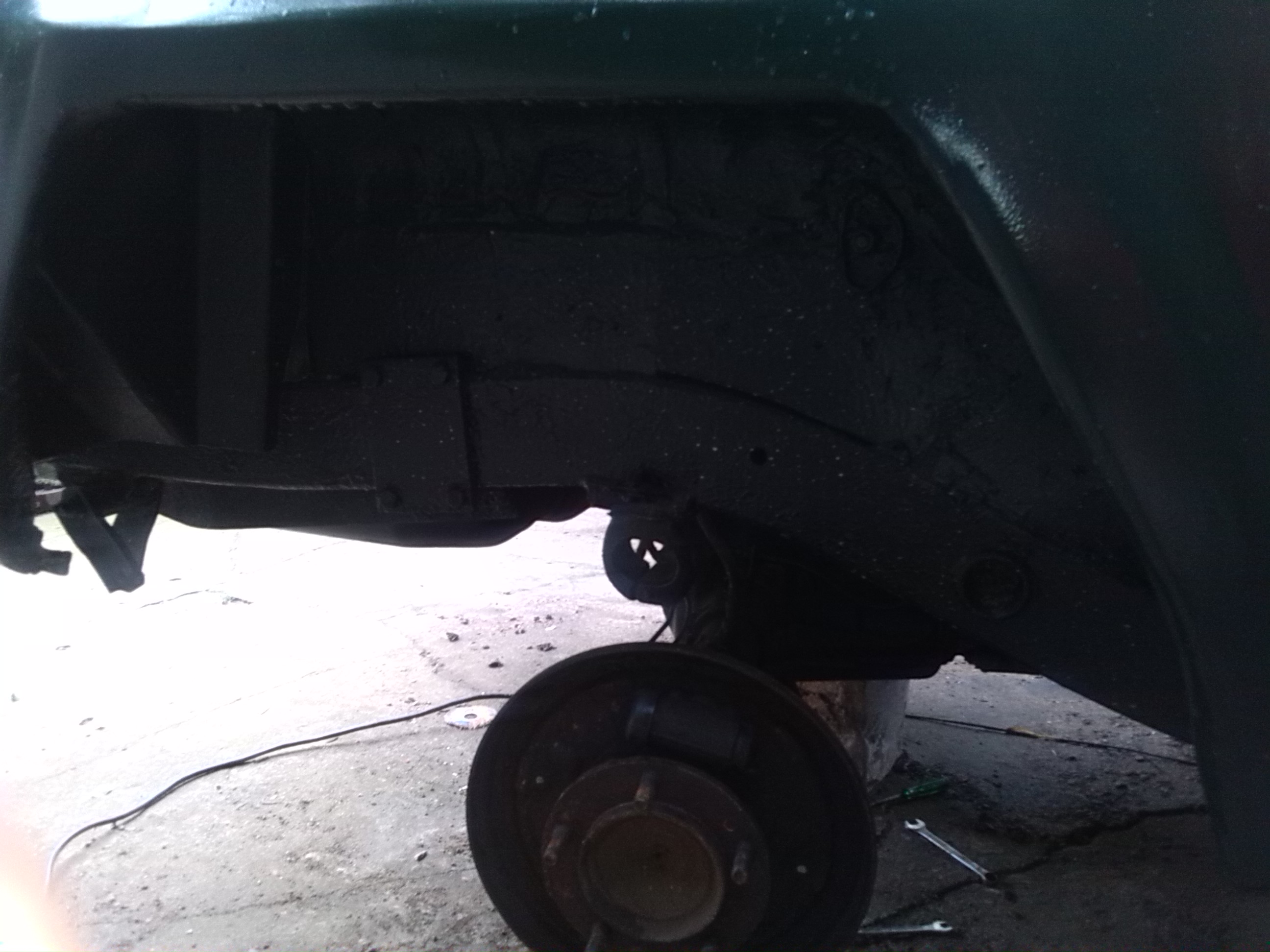

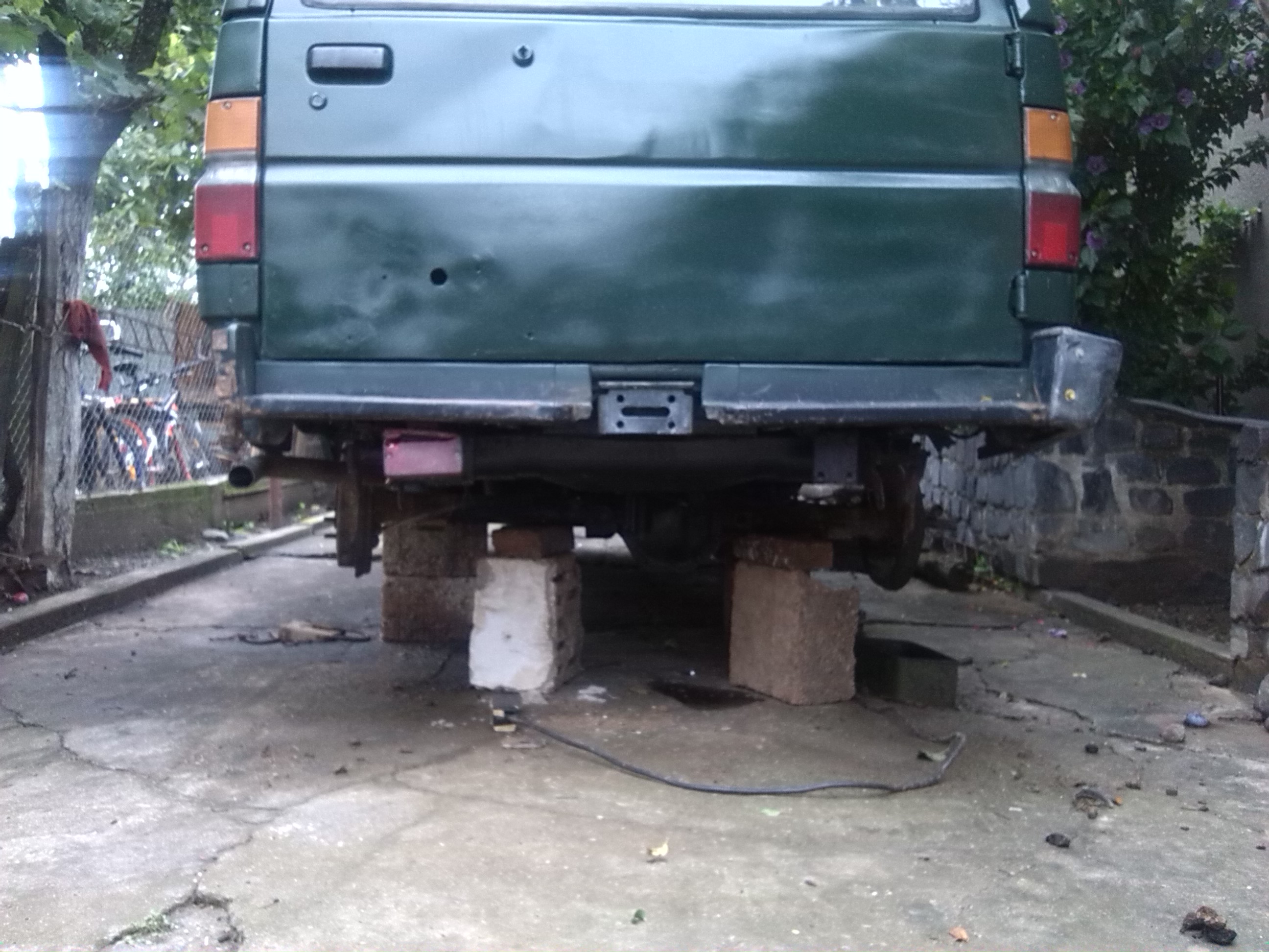

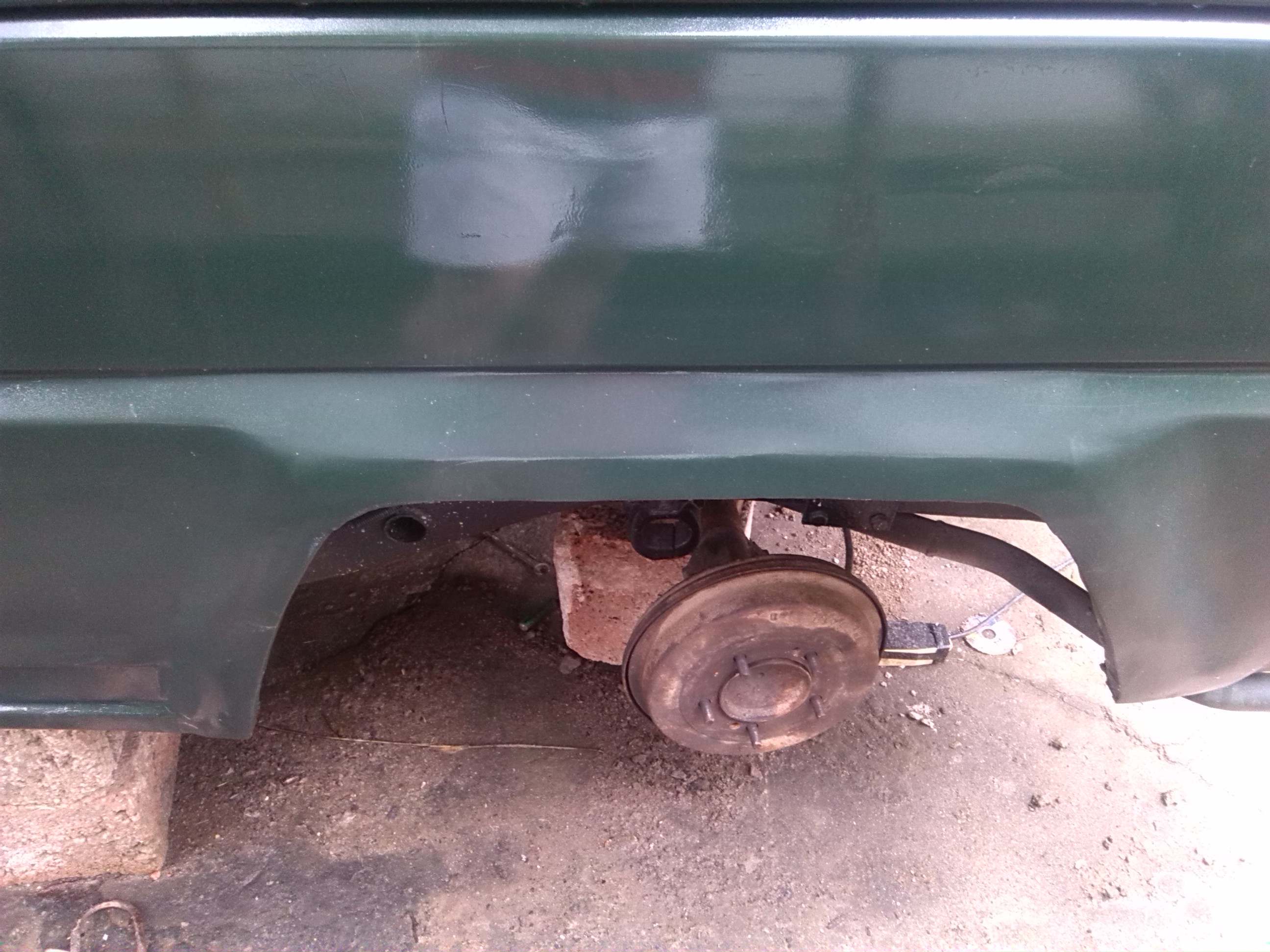

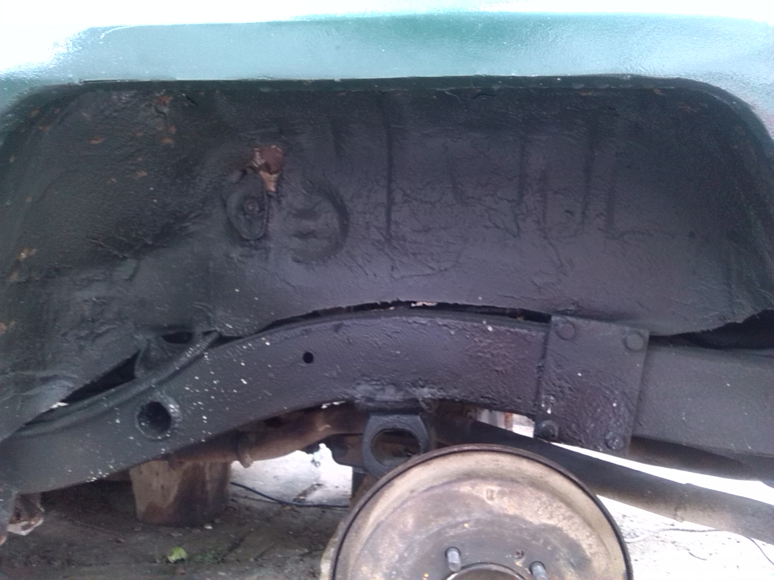

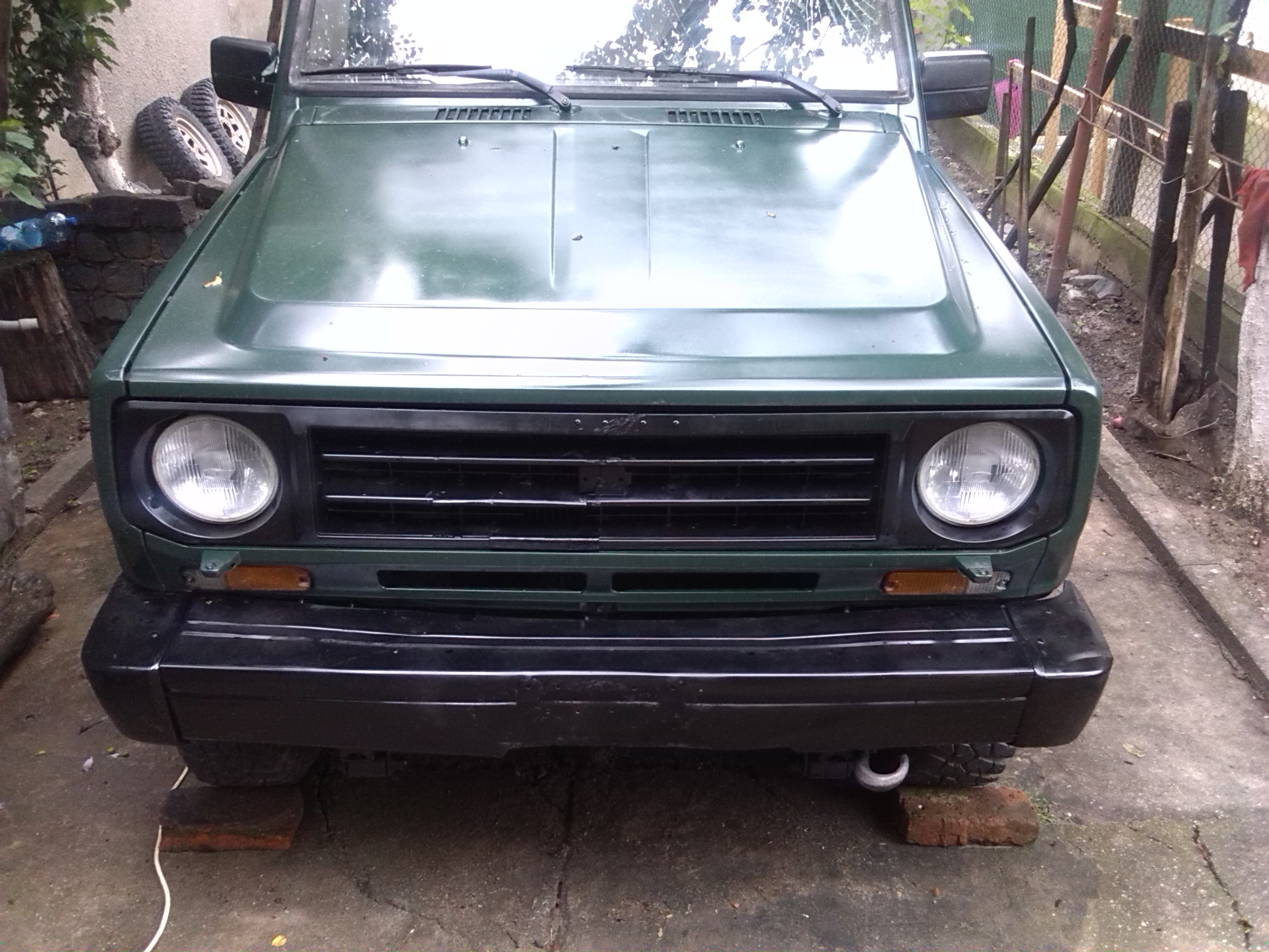

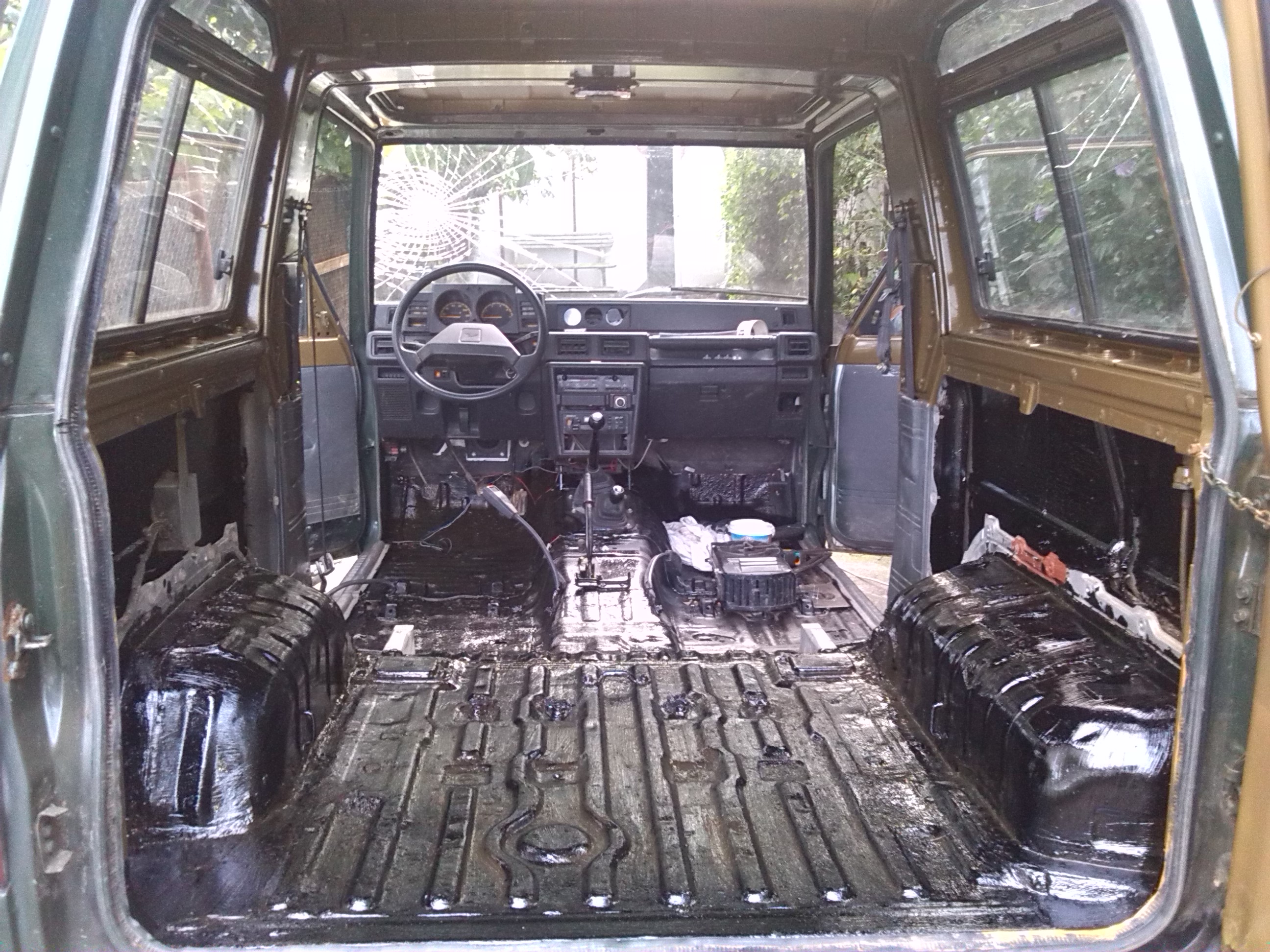

ceoe Postat Iulie 12, 2014 Autor Partajează Postat Iulie 12, 2014 (editat) Re: Pareri pro si contra DAIHATSU ROCKY Rocky a intrat si in reparatie estetica si mecanica!! :dr3:dr3:dr3:dr3 A fost ceva de lucru de la cum a fost se pot vedea pozele din inaite si cum este acum. A trecut prin urmatoarele: -schimbat cardan fata -schimbat toate consumabilele -schimbat pompa benzina -schimbat cauciucuri -schimbat ambele aripi spate -schimbat aripi interioare spate -schimbat praguri ambele parti -reparati la caroserie unde se prinde pe sasiu -vopsit in mare :D:grin: Mai urmeaza de facut: -schimat foi arc fata- spate -schimbat tamburi spate si discuri fata -schimbat parbriz care este spart dintr-un off-road extrem pe ploaie torentiala :D:grin: -posibil montat instalatie de gpl -folie geamuri -revopsit camo Va mai tin la curent cine este interesat.:old Editat Iulie 12, 2014 de ceoe Link spre comentariu Distribuie pe alte site-uri Alte opțiuni partajare...

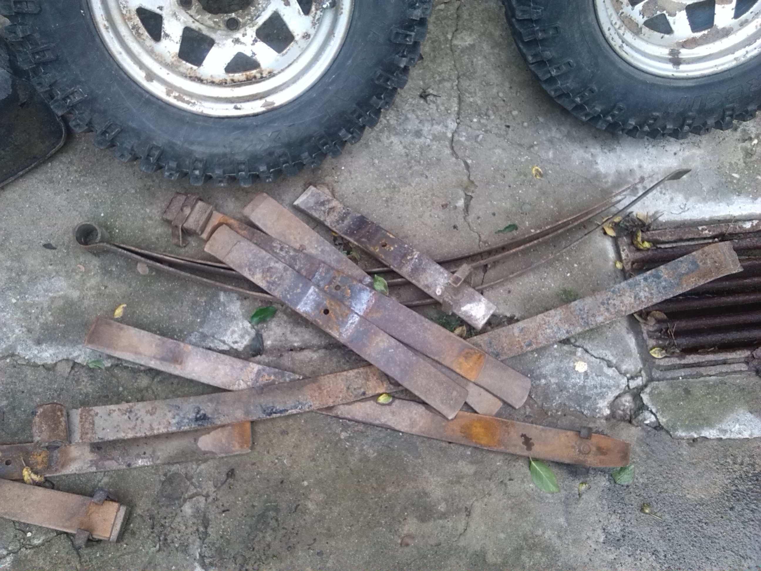

ceoe Postat Iulie 12, 2014 Autor Partajează Postat Iulie 12, 2014 Re: Pareri pro si contra DAIHATSU ROCKY Am nevoie de un sfat!!:hl Pot confectiona undeva bucse pentru foile de arc pt ca ce am gasit pe original pt rocky nu se potrivesc! :cr1 Daca cunoaste cineva unde le pot face pe comanda la cotele ce le am eu??? Multumesc!!:tk Link spre comentariu Distribuie pe alte site-uri Alte opțiuni partajare...
ceoe Postat Iulie 18, 2014 Autor Partajează Postat Iulie 18, 2014 Re: Pareri pro si contra DAIHATSU ROCKY Va salut din nou am reusit sa fac rost de bucse s-au potrivit de la patrol la fix. Mai am ceva de lucru dupa care o sa revin cu ceva poze! Daca este vrun coleg de forum care are cunostinta de un parbriz as fi recunoscator!! Link spre comentariu Distribuie pe alte site-uri Alte opțiuni partajare...

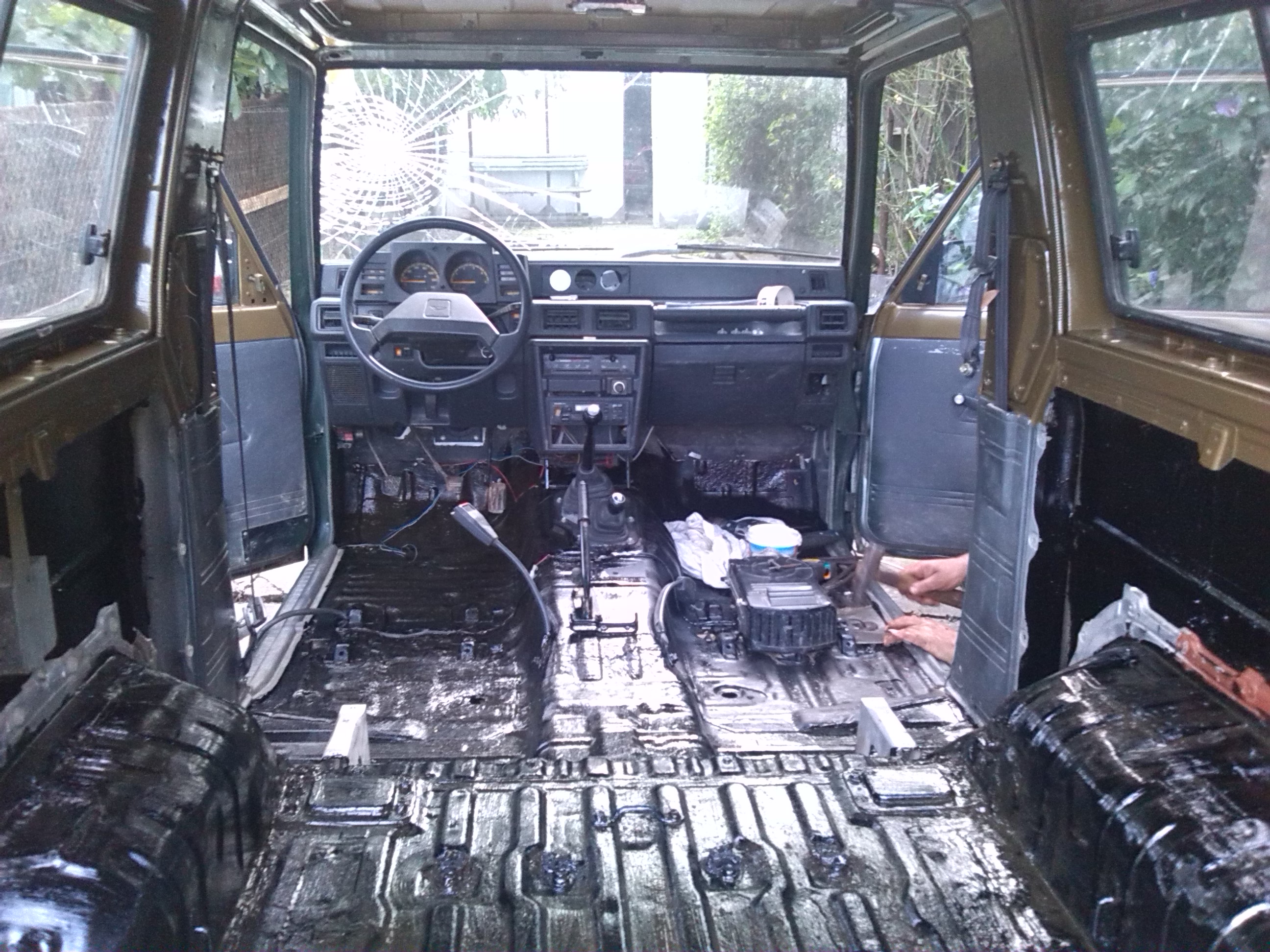

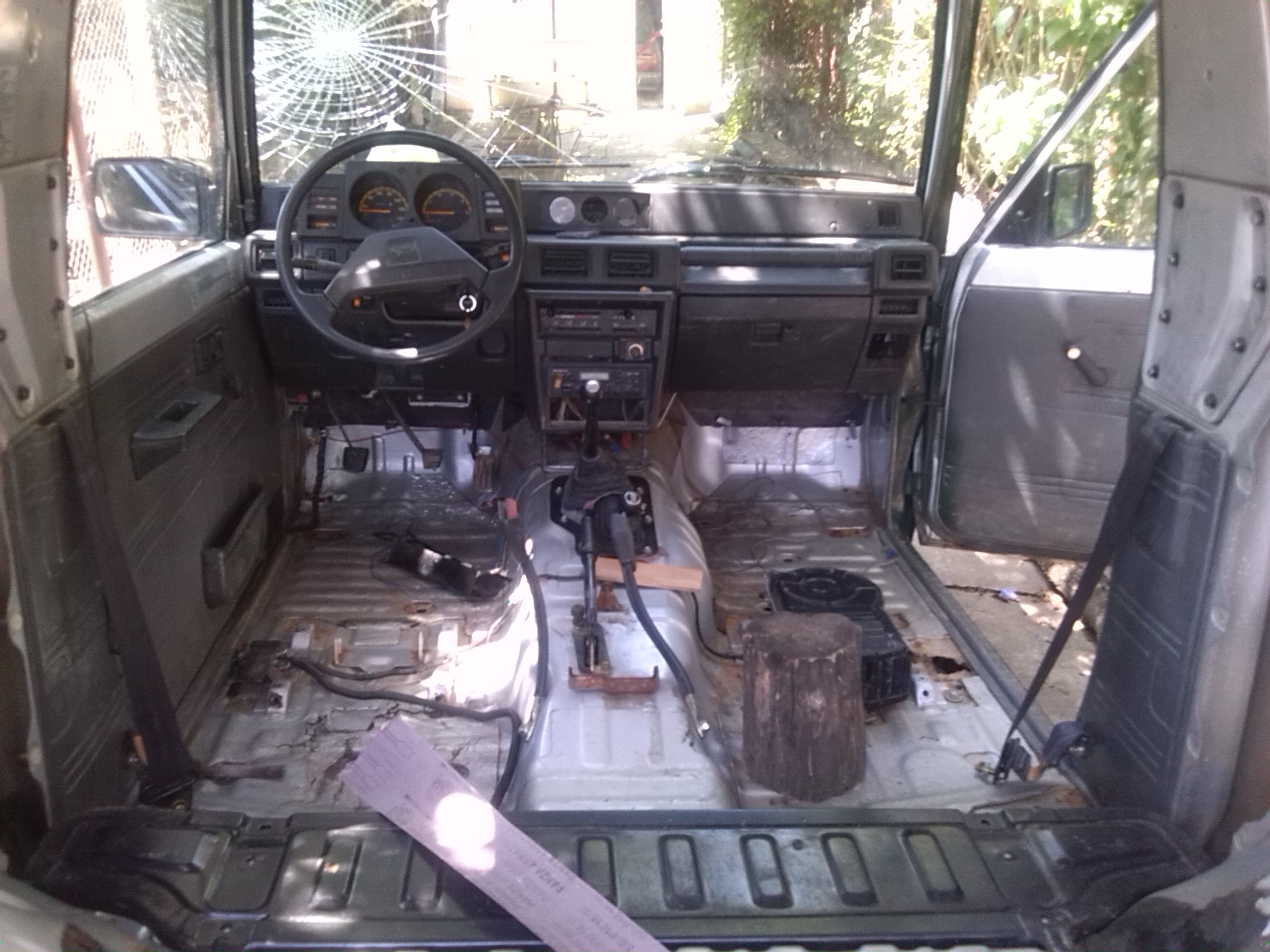

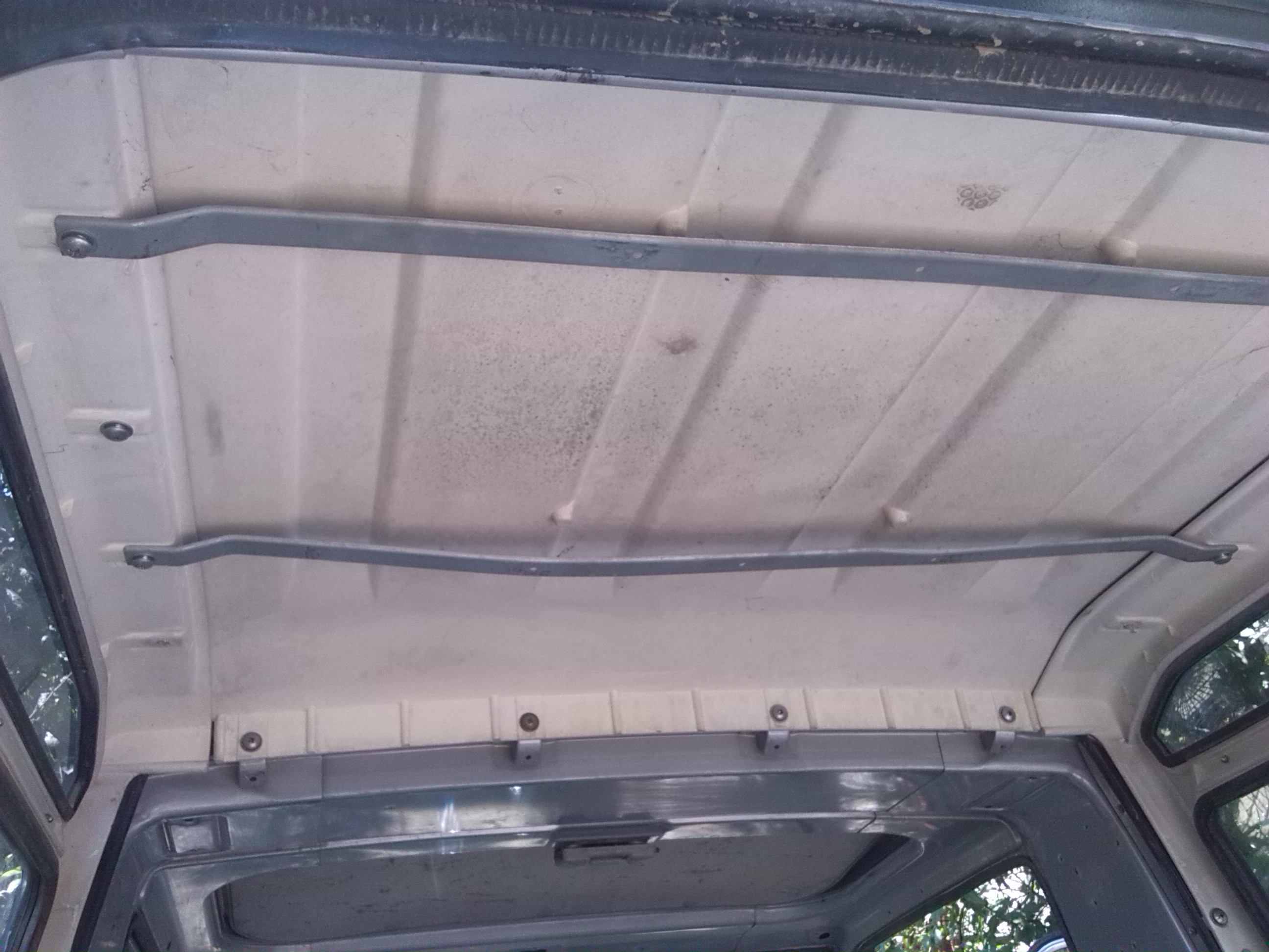

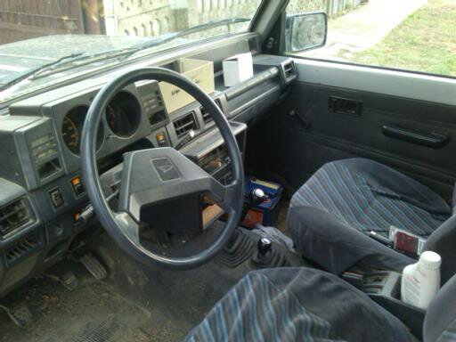

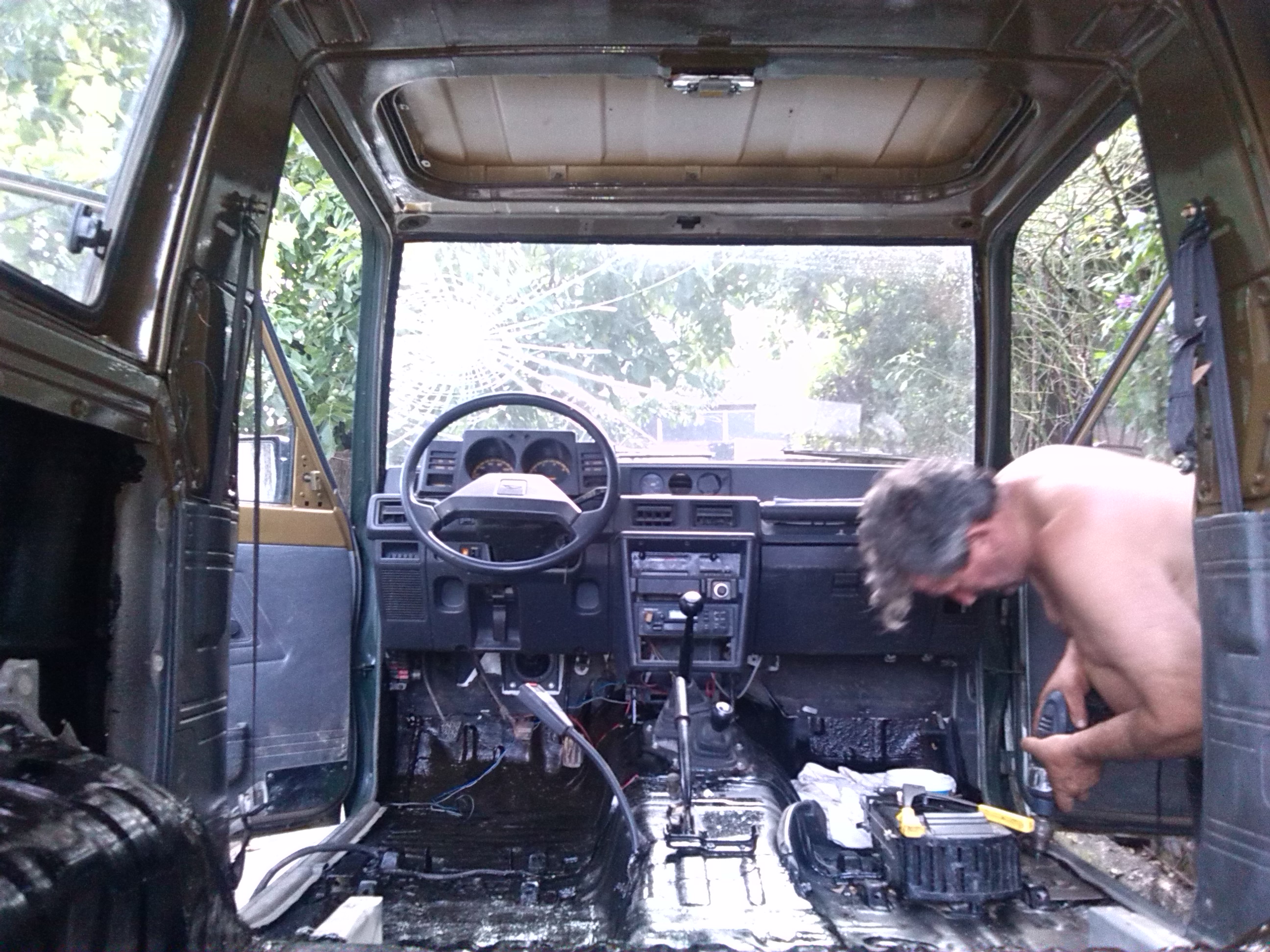

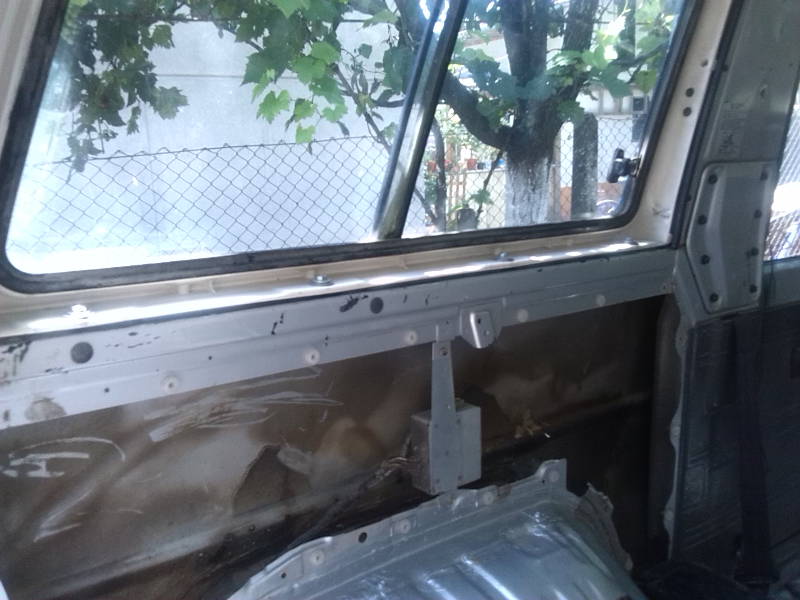

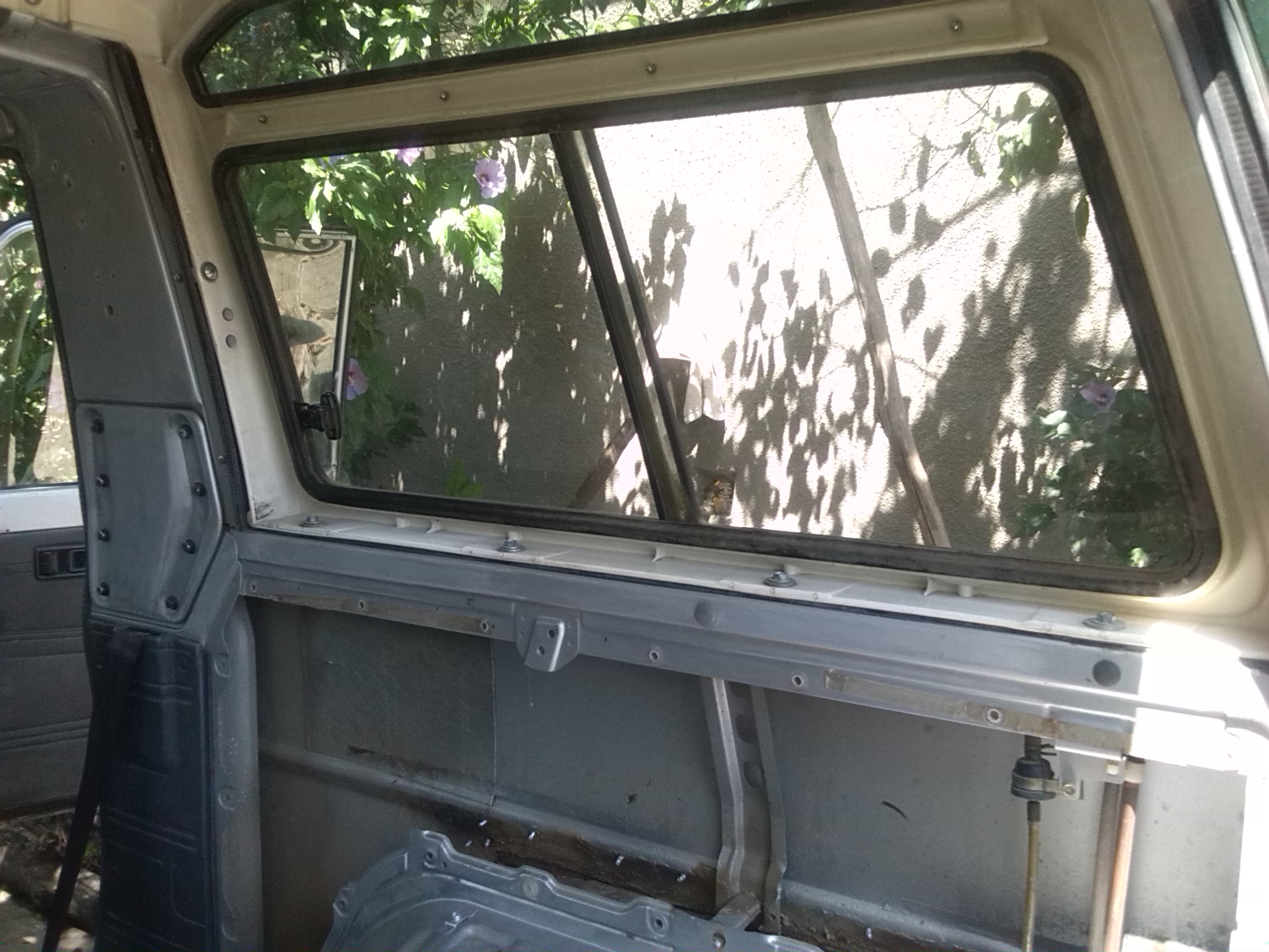

ceoe Postat Iulie 26, 2014 Autor Partajează Postat Iulie 26, 2014 Re: Pareri pro si contra DAIHATSU ROCKY Daca tot ne-am apucat de munca facem si o recontionare interioara! :jp1 Link spre comentariu Distribuie pe alte site-uri Alte opțiuni partajare...
ceoe Postat August 3, 2014 Autor Partajează Postat August 3, 2014 Re: Pareri pro si contra DAIHATSU ROCKY Am mai revenit cu ceva poze; P.S, Cand termin de refacut rocky-ul cred ca am sa fiu expert. Link spre comentariu Distribuie pe alte site-uri Alte opțiuni partajare...

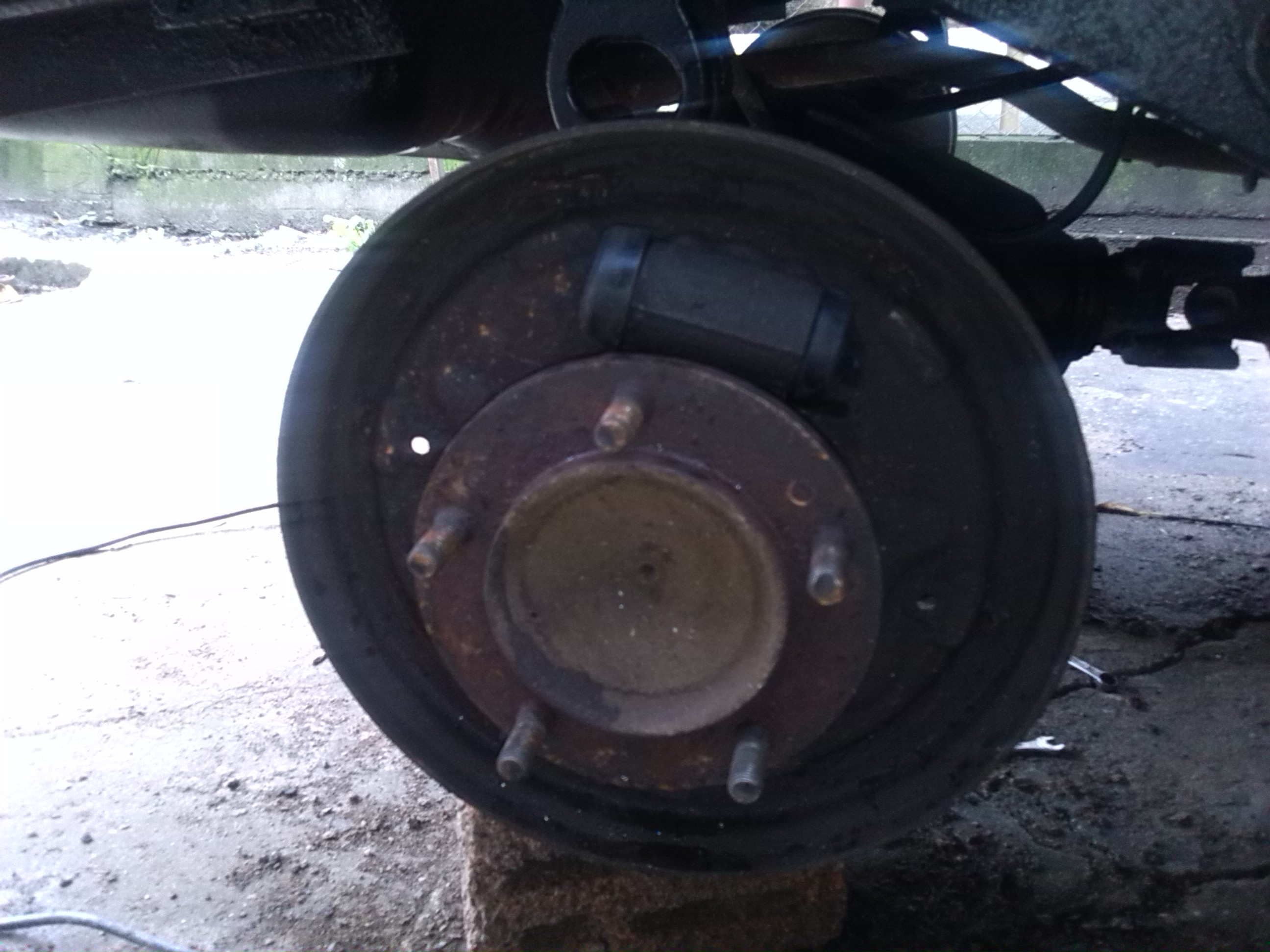

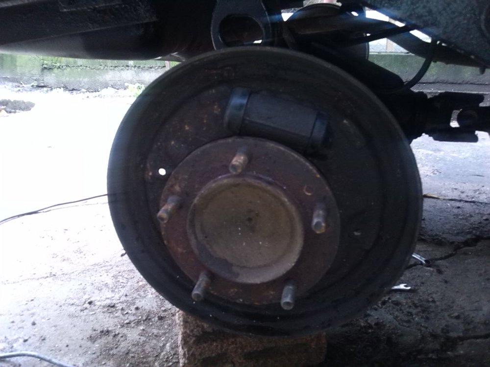

ceoe Postat Noiembrie 17, 2014 Autor Partajează Postat Noiembrie 17, 2014 (editat) Re: Daihatsu Rocky - un nou inceput Va salut! Daca ma poate ajuta cineva? Am o problema la roata din stanga spate a schimbat de 2 ori rumentul (asa a spus)mecanicul si nici dupa 3 luni a picat din nou. Acum vreau sa il schimb eu personal, vroiam sa stiu daca se schimba greu? Daca are cineva cartea tehnica sau ceva de genu! Va multumesc anticipat!!! Editat Noiembrie 17, 2014 de ceoe Link spre comentariu Distribuie pe alte site-uri Alte opțiuni partajare...
xbecux Postat Noiembrie 18, 2014 Partajează Postat Noiembrie 18, 2014 Re: Daihatsu Rocky - un nou inceput o sa ai nevoie de o cheie tubulara de 55 parca dar cu un profil destul de special,respectiv trebuie strunjita cu 1 mm una normala ca sa realizezi profilul respectiv care se potriveste Link spre comentariu Distribuie pe alte site-uri Alte opțiuni partajare...
ceoe Postat Noiembrie 19, 2014 Autor Partajează Postat Noiembrie 19, 2014 Re: Daihatsu Rocky - un nou inceput Sa inteleg ca se schimba destul de greu? Imi poate explica cineva pas cu pas cum se schimba? Sau poate are cineva vro schita ceva sa imi pot da seama ce sa desfac cum sa desfac!! Va multumesc! Link spre comentariu Distribuie pe alte site-uri Alte opțiuni partajare...

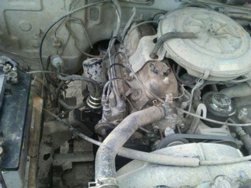

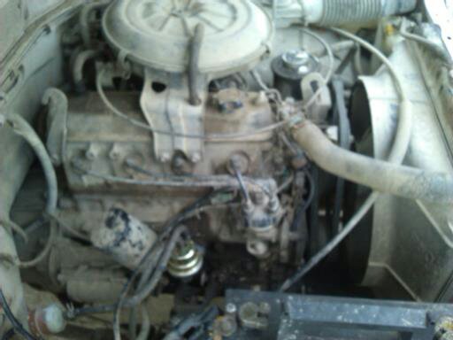

ceoe Postat Decembrie 5, 2014 Autor Partajează Postat Decembrie 5, 2014 Re: Daihatsu Rocky - un nou inceput Am reusit cu succes sa schimb rulmentul care s-a dovedit a se schimba foarte usor!! Acum am o problema foarte mare :ang2:ang2 . Prin vara cand mai incercam masina dupa ce a fost reconditionata in proportie de 80%, am tot iesit cu ea si pe un mers de 40% 4x2 si 60% 4x4 aveam un consum de 8 l/100km. Iar acum dupa ce s-a deschis sezonul de vinatoare si la cateva iesiri in teren am ramas surprins:ang2 masinuta mea a avut un consum mare enorm de mare asa la ochi. Dupa care am scos furtunele de la rezervor tur, retur si le-am bagat intr-un bidon de 10l plin de benzina( +rezerva sub scaun) :D , Am pus kilometrajul la 0 si am plecat sa vad cat fac cu 10 l de benzina spre stupoarea mea ce credeti?? :oo:oo:oo la 40km parcursi a papat roky al meu 10 l. La un mers de 70% din drum mers 4x4. Acum nu stiu ce drac sa ii fac !!! La ce sa ma uit spre ce sa imi indrept atentia? Stimati colegii va rog care are cunostinta sau vro idee. Astept pareri sugestii, PS: Amintesc ca motorul este 2.0 l benzina motor de toyota , tipul motor 3Y. Link spre comentariu Distribuie pe alte site-uri Alte opțiuni partajare...
ceoe Postat Decembrie 8, 2014 Autor Partajează Postat Decembrie 8, 2014 Re: Daihatsu Rocky - un nou inceput Chiar nu stie nimeni nimic de aceasta masina si de ce am asemenea consum???? Practic nu stiu ce sa=i fac nu stiu de ce sa ma apuc, nu stiu ce sa caut!!! Link spre comentariu Distribuie pe alte site-uri Alte opțiuni partajare...
marianGh Postat Martie 7, 2015 Partajează Postat Martie 7, 2015 (editat) Re: Daihatsu Rocky - un nou inceput Baga gaz sau regleaza carburatorul. In cta acum un an inca mai erau niste baieti care aveau banc pt asa ceva :grin: Am si eu una la fel. Am reusit sa-i dau o fata dar nu gasesc parbriz Tu ai gasit? Unde ai inmatriculat-o A mea desi are 2 locuri din constructie, deci ar fi utilitara, ma costa mediul 7500 ron Editat Martie 7, 2015 de marianGh Daca nu risti nu pierzi, dar nici nu castigi. Roky pan' la moarte. ( a lui bineinteles :grin:) Link spre comentariu Distribuie pe alte site-uri Alte opțiuni partajare...
xbecux Postat Martie 8, 2015 Partajează Postat Martie 8, 2015 Re: Daihatsu Rocky - un nou inceput Cum sa nu gasesti parbriz?Ai incercat la aia de pe strada Bucuresti si nu iti aduce?Daca nu aduc aia am inteles ca la bulgari e 80 de euro. Link spre comentariu Distribuie pe alte site-uri Alte opțiuni partajare...
ceoe Postat Martie 14, 2015 Autor Partajează Postat Martie 14, 2015 Re: Daihatsu Rocky - un nou inceput Baga gaz sau regleaza carburatorul. In cta acum un an inca mai erau niste baieti care aveau banc pt asa ceva :grin: Am si eu una la fel. Am reusit sa-i dau o fata dar nu gasesc parbriz Tu ai gasit? Unde ai inmatriculat-o A mea desi are 2 locuri din constructie, deci ar fi utilitara, ma costa mediul 7500 ron Am reusit sa i rezolv consumul, daca ai observat la carburator are multe furtune de vacum unul dintre ele cel care regleaza aer-conbustibil avea un dop nu stiu cum si de unde a ajuns acolo, am schimbat furtunul si acum super ok consum. Parbriz am gasit la Pilkington Timisoara la 400 ron nou, unde la sroth cereau la 350 ron second hand. De inmatriculat inca nu este buget dar taxa ar fi undeva la 800e total 1000e aprox. Daca nu mai gasesti la Pilkington, deoarece au zis ca e ultimul in tara cel care l-am cumparat, iti pot da nr unui coleg de pe forum si iti poate aduce din Anglia, la un pret bun! Link spre comentariu Distribuie pe alte site-uri Alte opțiuni partajare...
