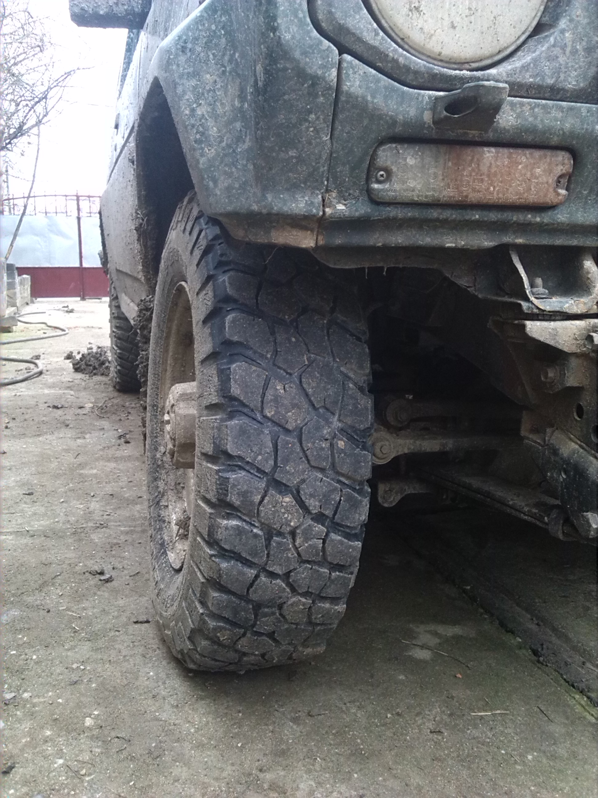

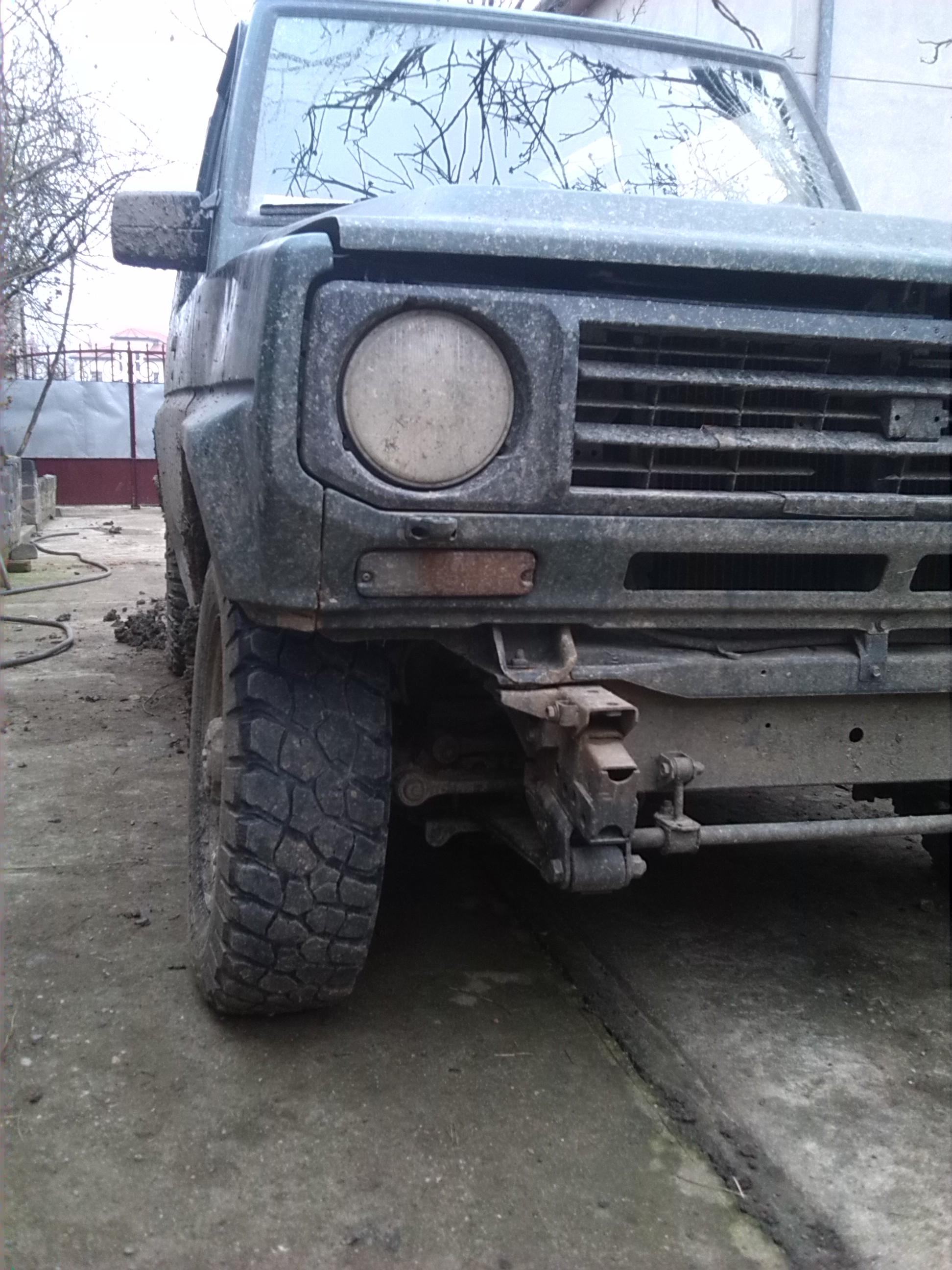

Va salut am o problema la roata dreapta fata imi sta inclinata ce poate fi????

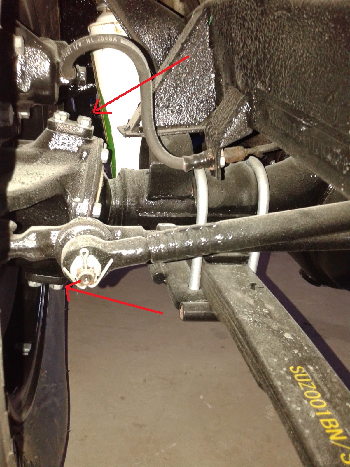

Din cautarile pe internet ar fi niste rulmenti sau bucse va atasez o imagine sa vedeti despre ce vorbesc, sunt indicate de sageti!!!(poza nu e de la Rocky dar e la fel ) 20141027_171629.thumb.jpg.23991a8d0b4e606707367d38e0a70a7d.jpg
Re: Daihatsu Rocky - un nou inceput
Aproape sigur ca sunt rulmentii king-pin. Daca am timp, caut acum un cod sau macar o masura pentru ei.
Am gasit: WBK2602 sau ZPN-01880 dar ar fi bine sa te mai interesezi si tu sau sa te asiguri ca iei dimensiunea buna fiindca nu se gaseste prea multa informatie pe net si sa nu dai banii pe unii care nu se potrivesc.

Azi am reusit sa desfac rulmentii si e vb de TR0305A sper sa gasesc , deoarece gasesc tot mai greu piese pentru Rocky
Cand am desfacut la rulmentii am desfacut fuzeta cu tot si in partea din spate are o garnitura cu un colier, acum nu stiu daca gasesc sa cumpar acea garnitura sa nu mai permita apei cu nisip in ansamblu, deoarece cand l-am desfacut am gasit in el apa cu nisip cred ca asta a fost si cauza de a cedat acei rulmenti.

Am rezolvat problema rulmentiilor de la Rolling Timisoara daca am fost la capitolul acesta cu schimbul de rulmenti am comandat pt. ambele rotii adica cei doi rulmentii king-pin si cei doi din butuc, in total 8 rulmenti si 4 semeringuri. Cost total 260 ron de fabricatie poloneza.
