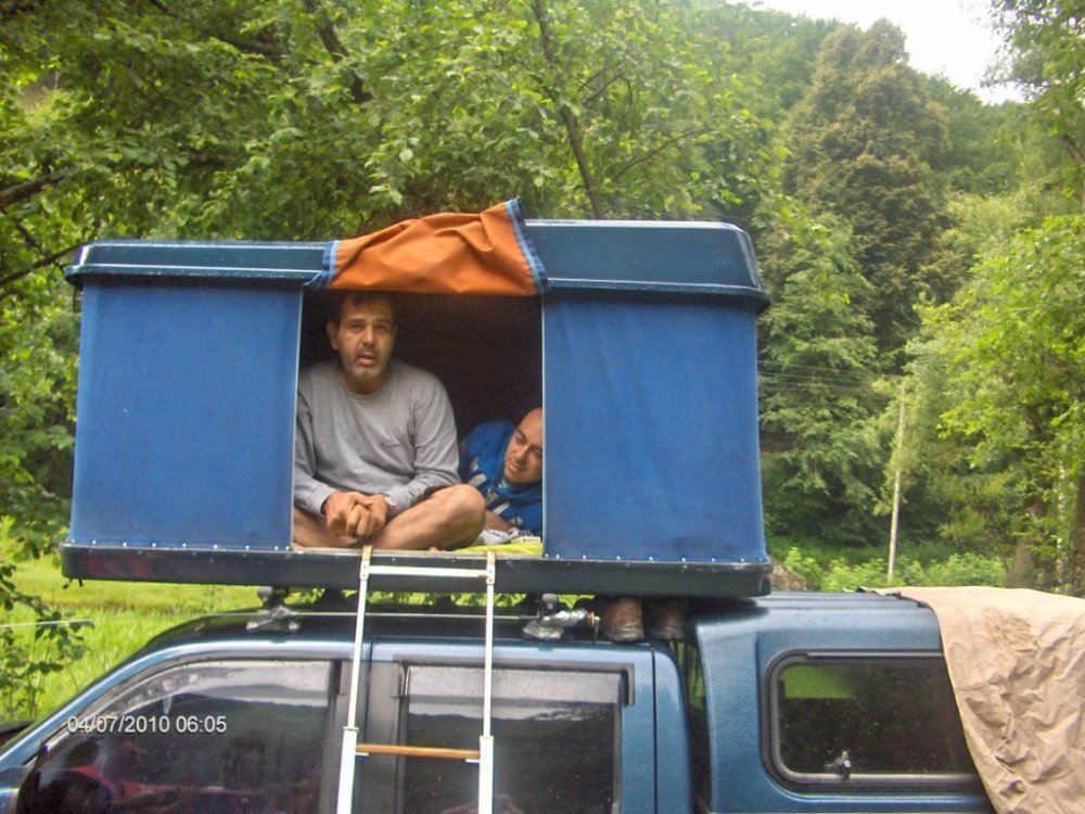

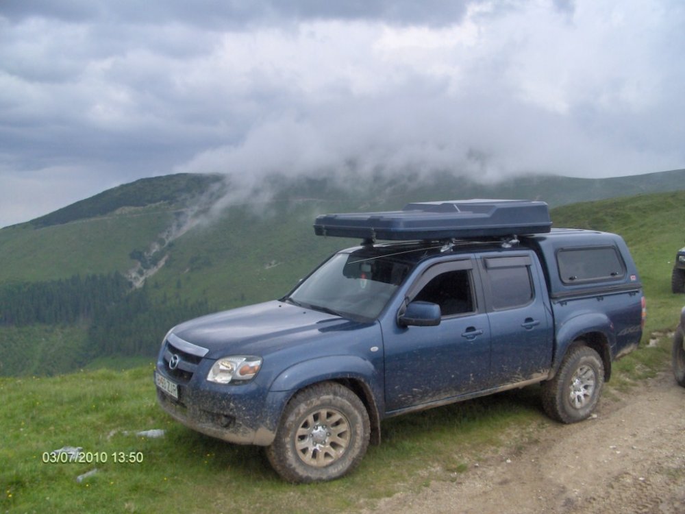

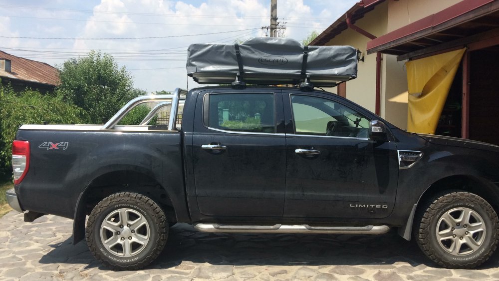

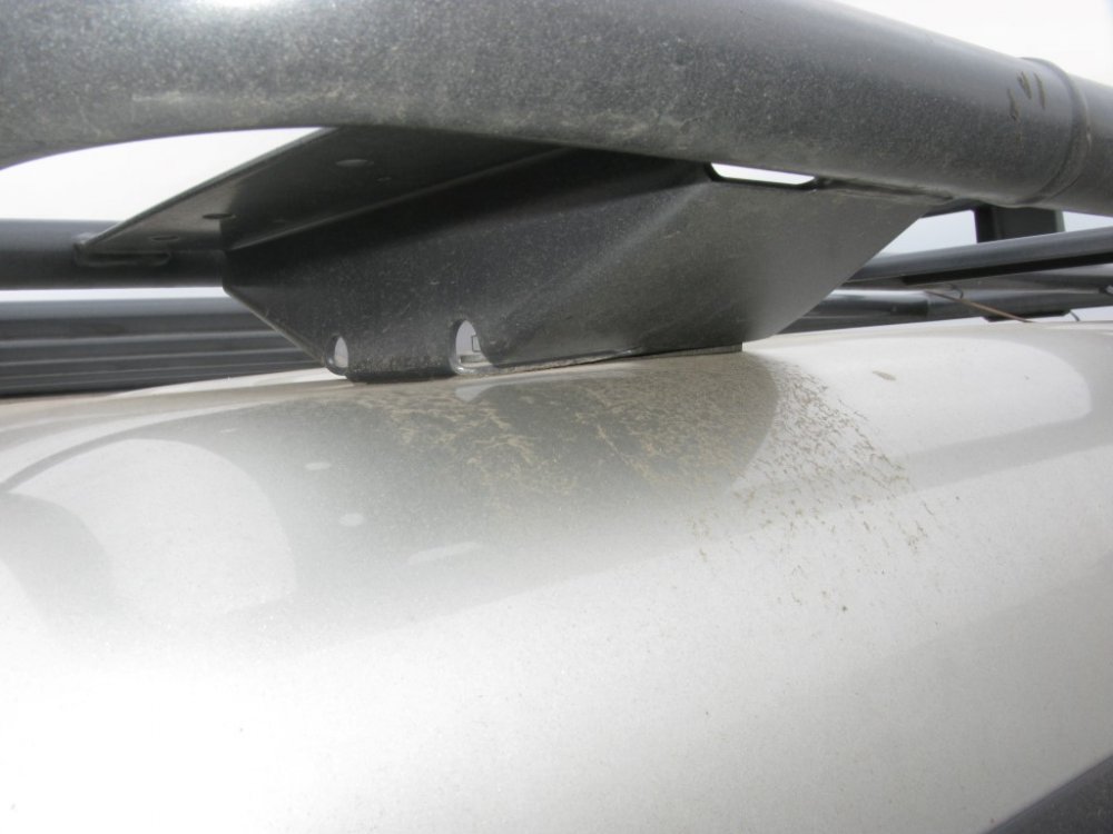

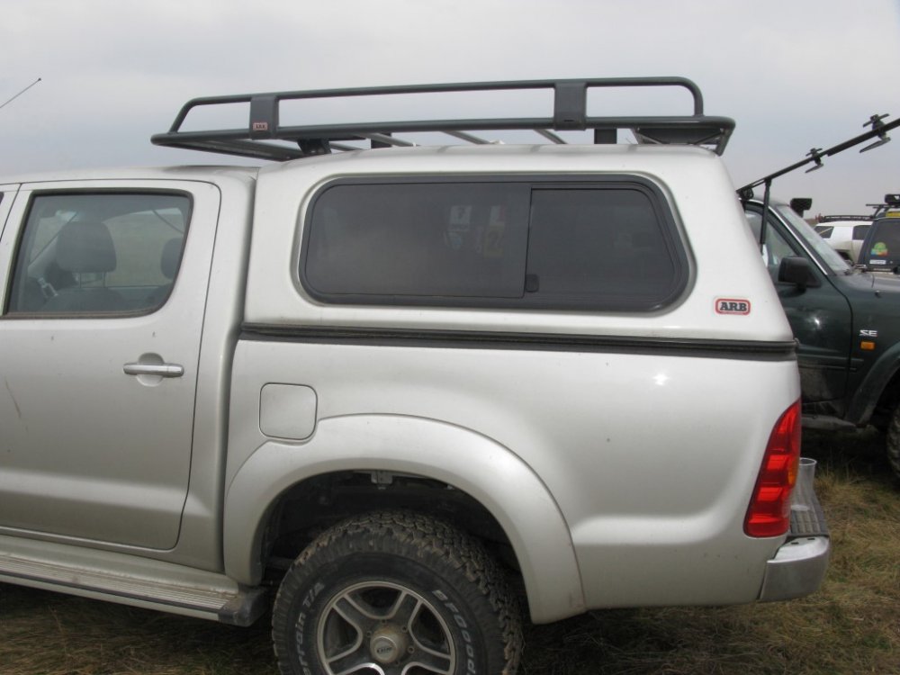

Astral Posted September 23, 2014 Share Posted September 23, 2014 (edited) Re: Montare cort de plafon - intrebari Respect parerile antevorbitorilor chiar daca si-au exprimat punctul de vedere doar din auzite, exceptie facand Don Luigi, si o sa-mi permit sa-ti raspund si eu ca unul care a a folosit un cort de plafon, atat pe o masina fara streasina, cu cabina scurta, respectiv Mazda BT50, dar si pe Toyota LJ70 si acuma pe Toyota 78. [ATTACH=CONFIG]224755[/ATTACH] Raspunsurile respecta ordinea intrebarilor tale : 1-Da, se poate monta pe orice fel de masina, iar modalitatea cea mai simpla este nu pe un roof-rack ci pe barele de pe plafon sau prin intermediul unor bare tip Thule Pozele de mai jos arata ca se poate monta pe orice fel de masina : 2-Nu cred ca are rost sa te complici cu un roof-rack..... 3-Da, se poate demonta foarte usor, daca este fixat pe bare tip Thule, mai complicata e depozitarea lui, dar exista sisteme de ridicare sub tavanul unui garaj mai inalt - sistem Harken (am de vanzare un astfel de sistem pentru ca am mai apucat sa-l instalez in garaj pentru ca primaria s3 a daramat toate garajele....o sa-l pun la vanzare...suporta 90kg deci mai mult decat suficient ca sa depozitezi un cort pe tavan) @Ford Ranger : N-ai sa crezi, dar exista si pentru hard-top un fel de roll-cage interior creat tocmai pentru a putea pune pe hard-top un roof-rack sau un cort : [ATTACH=CONFIG]224761[/ATTACH] Edited September 23, 2014 by Astral REGULAMENT FORUM CLUB 4X4 Rescue 4x4 & MyTrip Link to comment Share on other sites More sharing options...
FordRanger Posted September 23, 2014 Share Posted September 23, 2014 Re: Montare cort de plafon - intrebari Astral , ba chiar te cred :ha: . Asa cum am specificat , as merge pe instalarea unui cort deasupra hardtopului doar cu niste intarituri pe interior. Voi avea in vedere realizarea unui astfel roll-cage daca voi monta vreodata cortul pe masina. Multumesc pentru sugestie , este foarte utila . Sa explic de ce nu sunt adeptul montajului pe masini fara streasina a greutatilor mai mari . Acum doi ani am vazut niste Mitsubishi L200 din flota EON si toate aveau plafoanele indoite in zonele dedicate prinderii barilor transversale. M-am gandit ca fiind pickup-uri , deja ar fi avut bena plina si este greu de presupus ca ar fi incarcat pe plafon greutati foarte mari . Stiu ca se pot monta pe toate tipurile de masini dar nu cred ca este indicat pe orice buburuza care are zone de prindere . Si Tico are astfel de zone . Si Daewoo Espero are. La masinile acestea , daca aterizeaza pe plafon o barza mai bine mancata ai nevoie de atelier de tinichigerie. Probabil ca se vor gasi pe net si fotografii cu astfel de corturi montate si pe masinile mentionate de mine . Eu nu as dormi in acele corturi cu inca cineva langa mine. :ha: Nu vei fi judecat niciodată de un om mai bun ca tine. Cei care judecă îşi urăsc, de fapt, propriile greşeli şi neputinţe. Link to comment Share on other sites More sharing options...

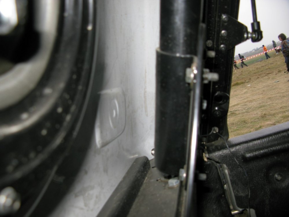

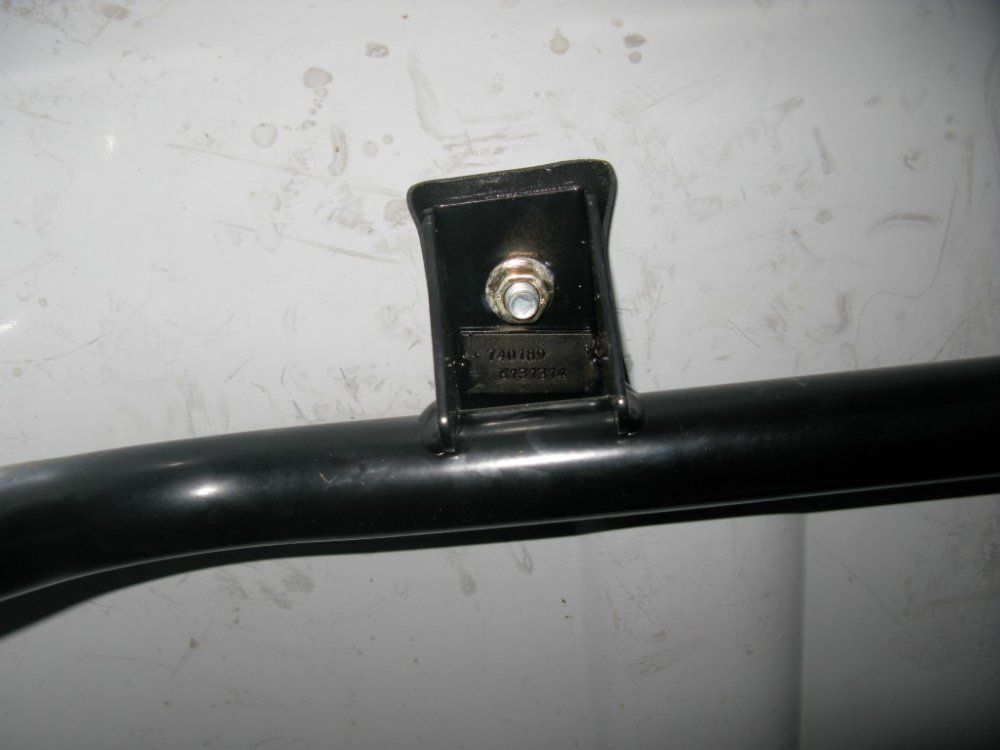

Astral Posted September 23, 2014 Share Posted September 23, 2014 Re: Montare cort de plafon - intrebari @Ford : Roll-cage-ul interior pe care ti l-am aratat este facut, evident, de ARB si se gaseste de cumparat, dar crede-ma ca pe cabina sta perfect ! Nu se indoaie nimic pe nici un plafon pentru ca asa cum ti-am zis, varianta cea mai buna este fixarea cu bare tip Thule care se sprijina pe tocul de deasupra usilor, deci nu pe plafon. REGULAMENT FORUM CLUB 4X4 Rescue 4x4 & MyTrip Link to comment Share on other sites More sharing options...

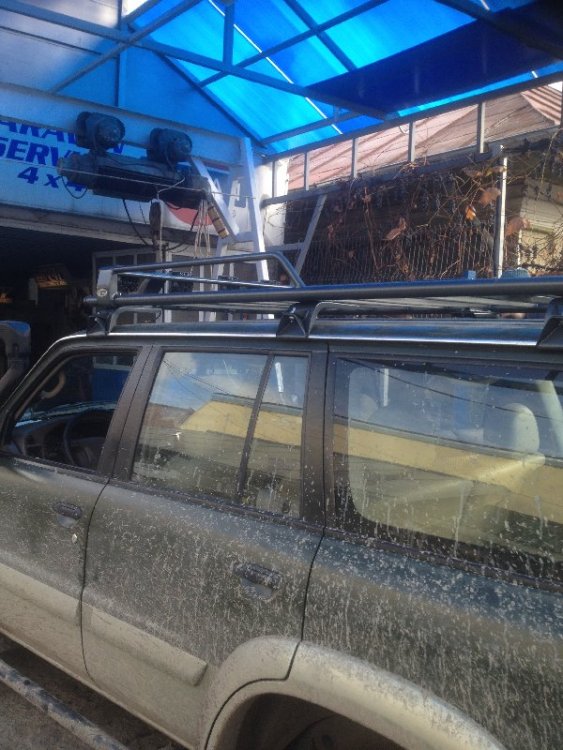

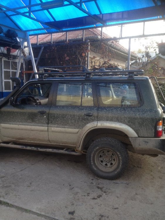

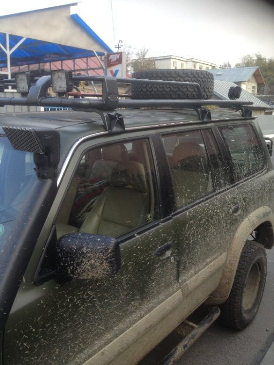

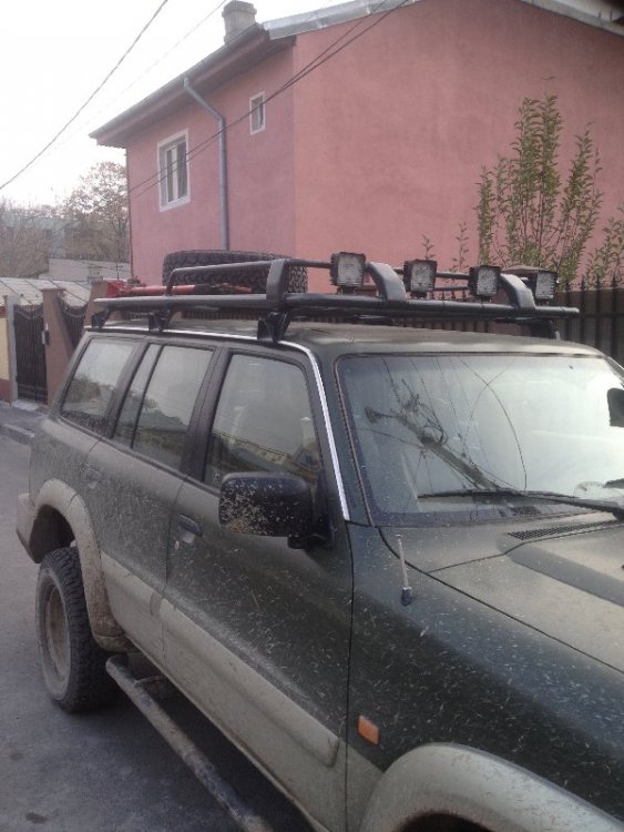

madax Posted September 24, 2014 Author Share Posted September 24, 2014 Re: Montare cort de plafon - intrebari -eu am pus 600 kg pe plafonul de y61, deci zic ca tine la tot neamul matali ca ....va cam stiu. La o adica poti face si ceva arogantze , invitand si ceva vecini ... la masa (nu va ganditi la prostii de genul sex in grup ca pierzi garantia la kitul de suspensie !!!! ) , deci plafonu nu va colapsa - ar cam trebui un portbagaj dedicat - daca esti somnambul, ar fi bine sa incui fermoarul cu un lacatzel sau sa te legi cu sufa profi de portbagaj (daca nu ai vandut-o), ca e pacat sa te perdem prin ologire de somnambulealeala Multam de completare, Luigi! E vorba de un y61, dar am deschis discutia, pt toate masinile 4x4 , in general, intrucat sunt multi doritori de asa ceva si ar dori sfaturi, inainte de a achizitiona coviltirul cu pricina. Asta ma roade, ca trebuie si un roofrack serios, care sa tina, atat qintalele locatarilor +alte alea, cat si la miscarile din timpul somnului, in toate directiile ( exclus sexul in 2 sau >2 ), nu firavele bari gen Thulee. Ca sa bag prin interior un roll-cage, nu prea imi convine . Astept si parerile magazinelor ce comercializeaza asa ceva,in situati in care i se cere si montarea pe masina. 1 GREEN DRAGON Y61, 3,0 Link to comment Share on other sites More sharing options...
nissan4x4 Posted September 24, 2014 Share Posted September 24, 2014 (edited) Re: Montare cort de plafon - intrebari Multam de completare, Luigi! E vorba de un y61, dar am deschis discutia, pt toate masinile 4x4 , in general, intrucat sunt multi doritori de asa ceva si ar dori sfaturi, inainte de a achizitiona coviltirul cu pricina. Asta ma roade, ca trebuie si un roofrack serios, care sa tina, atat qintalele locatarilor +alte alea, cat si la miscarile din timpul somnului, in toate directiile ( exclus sexul in 2 sau >2 ), nu firavele bari gen Thulee. Ca sa bag prin interior un roll-cage, nu prea imi convine . Astept si parerile magazinelor ce comercializeaza asa ceva,in situati in care i se cere si montarea pe masina. Barele de la Thule sunt firave, nu neaparat pt greutatea cortului si a pasagerilor, ci pt ceea ce facem noi cu masina ( bubuiala de crengi si hurducaturi la greu) Problema este ca un portbagaj stok ar presupune montajul cortului peste garda exterioara) teava subtire ce constituie perimetrul superior al roof rack-ului), neavand o buna asezare la mijloc, deci ar trebui un portbagaj fara garda pe partea din spate. Iti atasez ceva poze cu un portbagaj pe care eu l-am fabricat ptr masina mea ptr a sustine cortul Edited September 24, 2014 by nissan4x4 ing. Luigi PIRSU www.nissan4x4.ro service si tunning NISSAN Facebook PAGE: NISSAN4x4 SERVICE Link to comment Share on other sites More sharing options...
madax Posted September 24, 2014 Author Share Posted September 24, 2014 Re: Montare cort de plafon - intrebari Mi se pare corect , ca dupa ce iei cortul sa iti faci un roof rack pe masura utilitatii lui, nu sa iei roof rackul inainte? Sau poate unde gasesti cortul, poti gasi si roof rackul dedicat lui. By the way, roof rackul expus in poze, ,,tine,,la qintalele mele si a altei persoane de acelasi tonaj ce putem sta in cort? vad ca are 3 prinderi pe o cate o parte. Ai avut ocazia sa pui un cort pe el? Intreb doar... 1 GREEN DRAGON Y61, 3,0 Link to comment Share on other sites More sharing options...

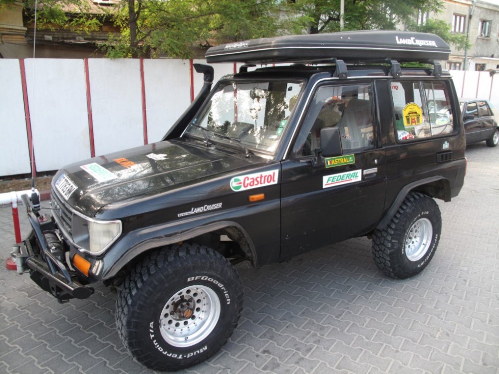

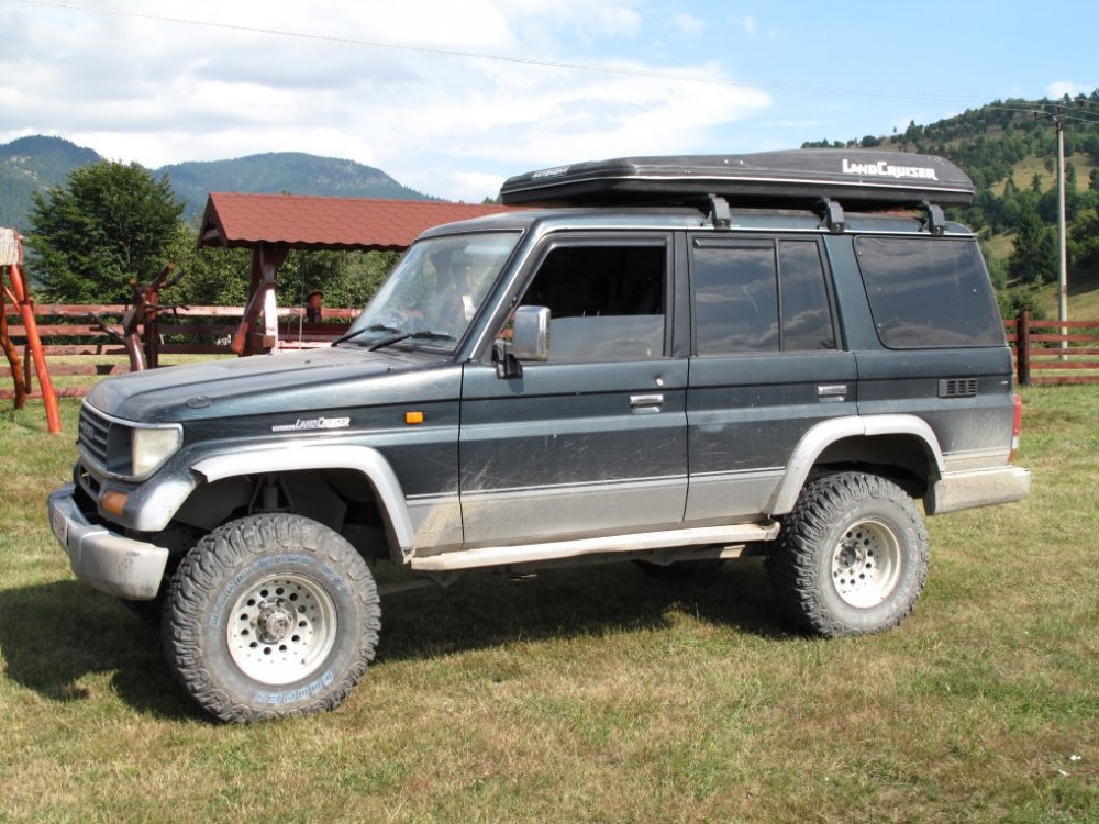

radui Posted September 24, 2014 Share Posted September 24, 2014 Re: Montare cort de plafon - intrebari Daca vrei sa iti tina doar cortul si nu mai pui alte acareturi, nu are sens sa faci ditamai portbagajul de zeci de kg. Pe Toyota am Hanibal de 4 persoane (65kg gol) si il tin pe un suport custom facut foarte simplu. Prinderile pe masina sunt de la bare thule, iar barele facute din profil rectangular. Toate prinse pe barile longitudinale ale masini. Cea mai slaba componenta e data de producator la 100kg sarcina in mers. Sub ele am facut suportul de scara si masa camping. Mi-ar mai prinde bine un loc pentru scaune si placile de nisip. Cam atat pe masina. Restul intra bine in spate. Am ales varianta asta pentru greutate. M-am uitat indelung si la portbagaje din aluminiu gen platforma, insa pretul e destul de mare. Daca vrei sa te plimbi cu cortul doar in romanica poti sa arunci kg fara numar, daca insa vrei sa faci multi km toate kg or sa se vada. Toate corturile pe care le-am vazut au un sistem simplu care se poate adapta usor la orice roofrack/bare. TLC KDJ120 Link to comment Share on other sites More sharing options...
nissan4x4 Posted September 24, 2014 Share Posted September 24, 2014 Re: Montare cort de plafon - intrebari Mi se pare corect , ca dupa ce iei cortul sa iti faci un roof rack pe masura utilitatii lui, nu sa iei roof rackul inainte? Sau poate unde gasesti cortul, poti gasi si roof rackul dedicat lui. By the way, roof rackul expus in poze, ,,tine,,la qintalele mele si a altei persoane de acelasi tonaj ce putem sta in cort? vad ca are 3 prinderi pe o cate o parte. Ai avut ocazia sa pui un cort pe el? Intreb doar... Portbagajul e facut din teava panzer, subtire si otelita, dar si mai greu sudabila. Are in jur de 30 kg, deci e light fata de un ARB sau copia proletarului chinez . Da, am folosit cortul pe el, e f ok. Cortul meu iese din gabaritul portbagajului, latimea plafonului de Patrol fiind 1250mm , si cortul se aseaza cu platforma direct pe baza roof rack-ului. Alte argumente privind robustetea acaretului, precum ce am facut in cort ... nu iti pot spune :) , sper sa nu te superi! ing. Luigi PIRSU www.nissan4x4.ro service si tunning NISSAN Facebook PAGE: NISSAN4x4 SERVICE Link to comment Share on other sites More sharing options...
madax Posted September 25, 2014 Author Share Posted September 25, 2014 Re: Montare cort de plafon - intrebari Am gasit ceva aici, pt Nissan Patrol, ce-i drept , pt ultimul model Departe de mine sa fac reclama la acest tip de cort, dar vad ca e pus pe bari transversale. Ma mir ca acestea sa tina peste 200 kg. Sau platforma cortului? O avea ceva intarituri sa tina ursi de peste 100 kg? Am vazut si corturi care sunt montate pe roof rack dedicat. Asa ar mai merge, dar am dubii asupra rezistentei ,,podelei,, cortului. GREEN DRAGON Y61, 3,0 Link to comment Share on other sites More sharing options...

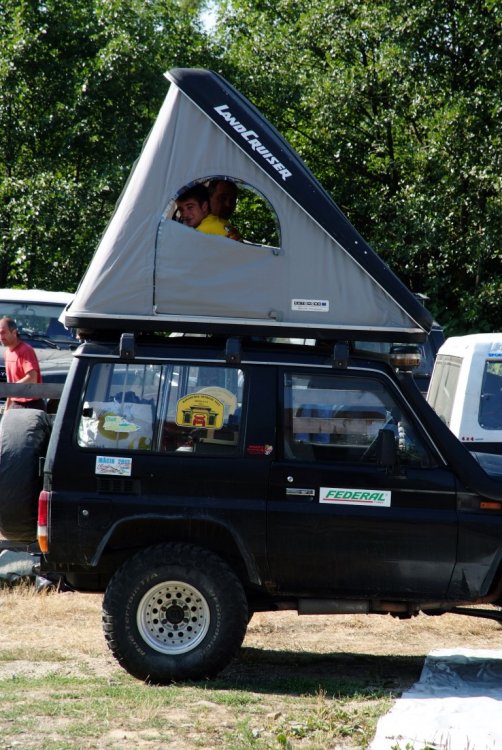

Liviu-San Posted September 25, 2014 Share Posted September 25, 2014 (edited) Re: Montare cort de plafon - intrebari Am si eu un cort pe masina,care tocmai saptamana asta am reusit sa-i finalizez restaurarea.Este vorba despre un cort polonez,achizitionat de parintii mei,in "epoca de aur"(probabil unii dintre dvs. mai in etate decat mine il stiu).Ca si greutate,apreciez ca are vreo 30 kg.I-am montat 2 bare transversale obisnuite si se va prinde fix pe barele longitudinale ale masinii(Freelander). Cat am lucrat la interiorul cortului,nici vorba sa se deformeze podeaua unde erau barele de fixare.Cealalta jumatate,cam flamba sub greutatea mea(90kg). Cortul este destinat pt sotie+2 copii mici,adica aproximativ 90 kg,afara de greutatea cortului,care se va imparti din pricina scarii. Nu mi-am facut probleme ca se va stramba ceva la caroserie. Din pacate nu am facut poze cu cortul pe masina,pt ca am deja montat roof-rack-ul si sezonul iesirilor cu cortul a trecut. Oricum,barele longitudinale ale masinii,suporta o greutate mai mare decat ce recomanda producatorul,din motive evidente,dar armatura in care sunt prinse barele,nu se va stramba,inainte ca picioarele din plastic ale portbagajului sa cedeze. Edited September 26, 2014 by Liviu-San Link to comment Share on other sites More sharing options...

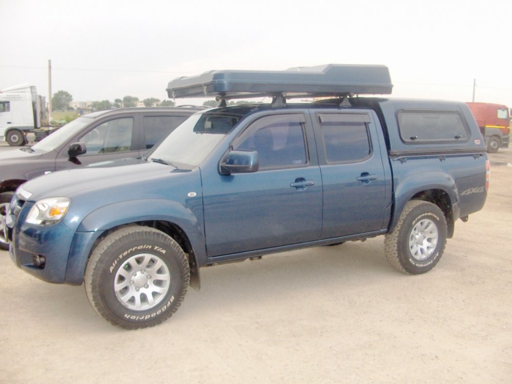

cpt.gabriel Posted June 17, 2018 Share Posted June 17, 2018 (edited) Re: Montare cort de plafon - intrebari @Astral , am mers pe solutia data de tine cu bare transversale Thule si sper sa “tina” . Cortul are ~65kg , ocupantii vreo 220. Nu am apucat inca sa il folosesc, doar l-am carat cateva zile pe masina si ne-am catarat in el sa vedem cum e. Edited June 17, 2018 by cpt.gabriel 1 Link to comment Share on other sites More sharing options...
Astral Posted June 17, 2018 Share Posted June 17, 2018 (edited) Re: Montare cort de plafon - intrebari ...@Astral , am mers pe solutia data de tine cu bare transversale Thule si sper sa “tina” . Cortul are ~65kg , ocupantii vreo 220. Nu am apucat inca sa il folosesc, doar l-am carat cateva zile pe masina si ne-am catarat in el sa vedem cum e. Si eu cred ca va tine fara probleme si fara sa flambeze la mijloc si sa atinga plafonul masinii ! Eu l-am avut pe trei bare pe Toyota 70 si pe Mazda doar de doua, dar majoritatea il pune pe doua bare ! Al tau mi se pare parca putin prea spre fata....? Edited June 17, 2018 by Astral REGULAMENT FORUM CLUB 4X4 Rescue 4x4 & MyTrip Link to comment Share on other sites More sharing options...
cpt.gabriel Posted June 17, 2018 Share Posted June 17, 2018 Re: Montare cort de plafon - intrebari De flexat flexeaza nitel dar nu atinge plafonul. Inca, atunci cand am instalat kitul de la Thule, fara greutate pe el, barele erau flexate in jos. Am citit pe un site ca asta s-ar datora strangerii excesive sau distantei prea mici intre picioarele de suport. Portbagajul l-am montat cum indica producatorul in instructiuni. Cortul e pus chiar nitel mai in spate fata de cum ar fi fost la jumate. Daca ai vreo sugestie, apreciez. Nu imi inspira f multa incredere dar cand am vazut ca ai avut ceva similar, mi-a venit inima la loc. Link to comment Share on other sites More sharing options...
Astral Posted June 17, 2018 Share Posted June 17, 2018 Re: Montare cort de plafon - intrebari Cred ca totusi e ok pentru ca acum am vazut ce poze am pus cu Mazda si pare montat la fel de in fata asa cum il ai si tu. Si eu m-am stofocat mult sa gasesc o solutie ca sa-l montez pe Mazda si cand am vazut pozele de pe google in care toti il au pus pe doua bare Thule dedicate masinii respective, m-am conformat si chiar a fost ok, desi, in poza aia in care se vede ca suntem doi masculi in cort, pare neverosimil ca nimic nu se stramba, indoaie, rupe, etc. REGULAMENT FORUM CLUB 4X4 Rescue 4x4 & MyTrip Link to comment Share on other sites More sharing options...
