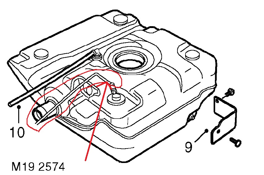

bogthebat Postat Octombrie 14, 2014 Partajează Postat Octombrie 14, 2014 Re: Probleme aparute dupa achizitia unui Discovery 2 TD5 2002 Am schimbat o-ringurile, saibele si cablajul. Masina merge perfect acum, sper sa mearga la fel si maine dimineata. Concluzia este ca am schimbat degeaba pompa, iar toata buba se reducea la o-ring-uri si saibe! Eu de aia ti-am dat sa citesti tot topicul meu:ha: Bine ca s-a rezolvat! "Do nothing, be nothing, say nothing ...and you will avoid criticism" Disco 2, TD5 HSE, 02 Link spre comentariu Distribuie pe alte site-uri Alte opțiuni partajare...
wizard07 Postat Octombrie 16, 2014 Autor Partajează Postat Octombrie 16, 2014 Re: Probleme aparute dupa achizitia unui Discovery 2 TD5 2002 Nu a fost nici de la saibe si o-ringuri pentru ca a doua zi mi-a facut la fel. Problema este "Air Bleed Valve", dupa ce am scos-o masina imi merge perfect de 3 zile. O voi comanda si o voi schimba! Link spre comentariu Distribuie pe alte site-uri Alte opțiuni partajare...
wizard07 Postat Octombrie 18, 2014 Autor Partajează Postat Octombrie 18, 2014 (editat) Re: Probleme aparute dupa achizitia unui Discovery 2 TD5 2002 Am schimbat Air Bleed Valve si masina imi merge. Restul pieselor le-am schimbat "degeaba". Voi pune pompa de combustibil la vanzare in sectiunea corespunzatoare. Multumesc de ajutor! Editat Octombrie 18, 2014 de wizard07 Link spre comentariu Distribuie pe alte site-uri Alte opțiuni partajare...
sierrafery Postat Octombrie 18, 2014 Partajează Postat Octombrie 18, 2014 Re: Probleme aparute dupa achizitia unui Discovery 2 TD5 2002 Am impresia ca te cam pripesti in concluzii:old... ceea ce nu s-ar fi intamplat daca erai ATENT la postarea #4 de la inceput, sau la faptul ca am insistat pe valva aia dar tu ai spus ca-i buna... cablul de injectoare si o-ringurile/saibele nu le-ai schimbat "degeaba" asta iti garantez iar o pompa e bine sa ai la indemana tot timpul... acum daca in cateva zile va face figuri din nou oare ce ar trebui facut?... raspunsul e tot in postarea #4 eu nu mai repet... trebuia doar respectata o ierarhie a actiunilor... ceea ce a fost exact pe dos pana acum:wink: NU RASPUND USERILOR CU PROFIL INCOMPLET LA MASINA(model, an, motor, transmisie), NU RASPUND PE PM LA PROBLEME TEHNICE SAU DE INTERES GENERAL Discovery Td5 ES , "00. manual, ECU tunat, intercooler marit...merge de rupe Link spre comentariu Distribuie pe alte site-uri Alte opțiuni partajare...
wizard07 Postat Octombrie 18, 2014 Autor Partajează Postat Octombrie 18, 2014 Re: Probleme aparute dupa achizitia unui Discovery 2 TD5 2002 Am impresia ca te cam pripesti in concluzii:old... ceea ce nu s-ar fi intamplat daca erai ATENT la postarea #4 de la inceput, sau la faptul ca am insistat pe valva aia dar tu ai spus ca-i buna... cablul de injectoare si o-ringurile/saibele nu le-ai schimbat "degeaba" asta iti garantez iar o pompa e bine sa ai la indemana tot timpul... acum daca in cateva zile va face figuri din nou oare ce ar trebui facut?... raspunsul e tot in postarea #4 eu nu mai repet... trebuia doar respectata o ierarhie a actiunilor... ceea ce a fost exact pe dos pana acum:wink: Recunosc ca m-am grabit, ca nu am fost atent si ca am gresit in privinta valvei. Asta este! "Degeaba" este pus in ghilimele tocmai datorita faptului ca, saibele si oring-urile de la injectoare,cablajul sunt bine venite, dar pompa a fost schimbata degeaba. In fine, a fost greseala mea! Daca in urmatoarele zile nu porneste, nu stiu ce sa-i mai fac, dar sper sa nu, pentru ca aproape totul este schimbat.Oricum, fara ajutor de aici de pe forum nu faceam mare lucru! Link spre comentariu Distribuie pe alte site-uri Alte opțiuni partajare...
sierrafery Postat Octombrie 18, 2014 Partajează Postat Octombrie 18, 2014 (editat) Re: Probleme aparute dupa achizitia unui Discovery 2 TD5 2002 uffff ... ultimul lucru pe care-l veui face va fi cel pe care trebuia sa-l faci primul(si asta reiese din postarile mele #4 pct 3 si #6)... sa mai spun?:grin:.... ca poate are stocate in ECU ceva coduri de eroare referitoare la senzorul de volanta sau debitmetru sau MAP/IAT sau cine stie...dar chiar si atunci macar stii ce-i nou pe ea si stai linistit Editat Octombrie 18, 2014 de sierrafery NU RASPUND USERILOR CU PROFIL INCOMPLET LA MASINA(model, an, motor, transmisie), NU RASPUND PE PM LA PROBLEME TEHNICE SAU DE INTERES GENERAL Discovery Td5 ES , "00. manual, ECU tunat, intercooler marit...merge de rupe Link spre comentariu Distribuie pe alte site-uri Alte opțiuni partajare...
wizard07 Postat Octombrie 18, 2014 Autor Partajează Postat Octombrie 18, 2014 Re: Probleme aparute dupa achizitia unui Discovery 2 TD5 2002 uffff ... ultimul lucru pe care-l veui face va fi cel pe care trebuia sa-l faci primul(si asta reiese din postarile mele #4 pct 3 si #6)... sa mai spun?:grin:.... ca poate are stocate ceva coduri de eroare referitoare la senzorul de volanta sau debitmetru sau cine stie...dar chiar si atunci macar stii ce-i nou pe ea si stai linistit Stiu perfect ce mi-ai spus. Imediat ce ajung in Bucuresti si ai timp te sun! :P Link spre comentariu Distribuie pe alte site-uri Alte opțiuni partajare...
sierrafery Postat Octombrie 18, 2014 Partajează Postat Octombrie 18, 2014 Re: Probleme aparute dupa achizitia unui Discovery 2 TD5 2002 acum din pacate(pentru tine ca pentru mine nu:wink:) pana la sfarsitul lui noiembrie lipsesc NU RASPUND USERILOR CU PROFIL INCOMPLET LA MASINA(model, an, motor, transmisie), NU RASPUND PE PM LA PROBLEME TEHNICE SAU DE INTERES GENERAL Discovery Td5 ES , "00. manual, ECU tunat, intercooler marit...merge de rupe Link spre comentariu Distribuie pe alte site-uri Alte opțiuni partajare...
