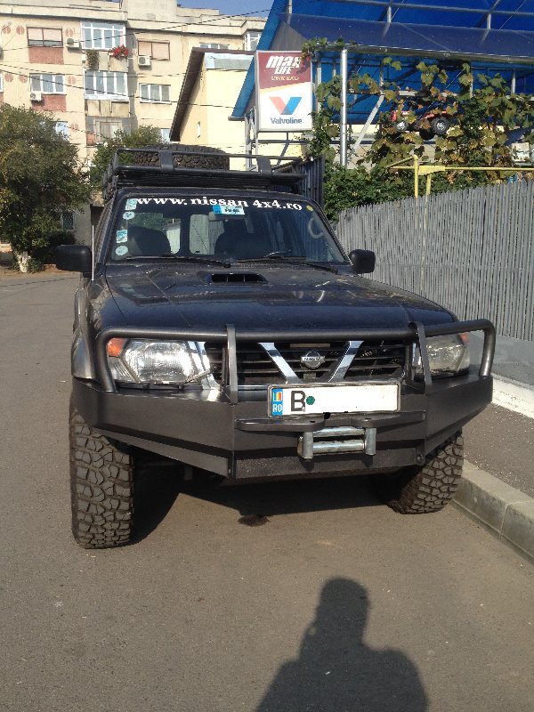

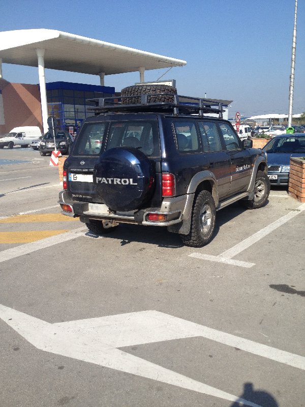

nissan4x4 Postat Octombrie 19, 2014 Partajează Postat Octombrie 19, 2014 Re: Sfaturi achizitie Nissan Patrol Y61 2004 am eu 2 Patroale Y61 de vanzare, ambele automate, lungi, full option (piele, trapa etc) in perfecta stare de functionare. Unul e MK1 (din 2001) echipat , altul 2005 stok Daca esti interesat, te rog sa ma contactezi la nissan@nissan4x4.ro. PS Pretul variaza in functie de echiparea pe care o doresti la oricare din masini . ing. Luigi PIRSU www.nissan4x4.ro service si tunning NISSAN Facebook PAGE: NISSAN4x4 SERVICE Link spre comentariu Distribuie pe alte site-uri Alte opțiuni partajare...
