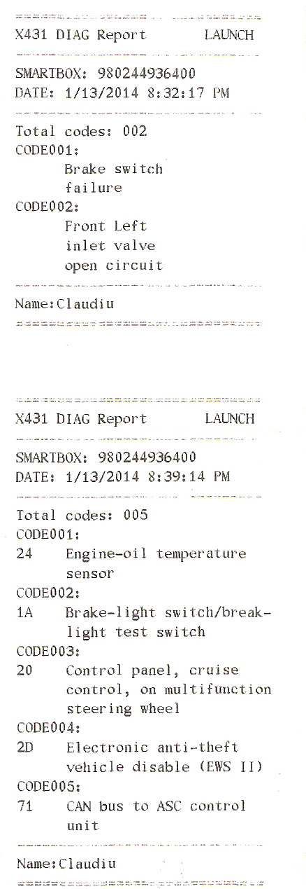

korben Postat Ianuarie 14, 2015 Autor Partajează Postat Ianuarie 14, 2015 Re: Range Rover P38 - 1999 - Chesti chestii chestii.... ! Scuze pentru sfaturile ne inspirate. Eu imi repar masina la niste baieti dedicati marcii asteia si, asa este, fiecare stie mai bine cum sa-si gestioneze buzunarul !! Adevarul este ca la masina esta nu merge pe bajbaite, motiv pentru care eu am ales aceasta modalitate. salut. nu trebuie sa te scuzi cu minic. poate si eu ti-am replycat mai pe aratura la scrisurile tale. orice sfat sau idee este binevenita oricand din parte oricarui coleg care s-a lovit sau stie de vreo situatie descrisa. treaba e ca eu NU am baieti dedicati marcii la mine in zona... ;) ... stiu si ca nu prea merge pe bajbaite... dar Trebuie sa le bajbai cumva... nu? :) aa... ca mi-am adus aminte printre altele... traiasca senor NAE de la BV ca mi-a iluminat calea cu o siguranta de 60A acu cateva zile. si printre altele... stie cineva niste traduceri la codurile din poza de mai jos facute cu un LAUNCH X431 ...jumatatea superioara conectare pe Range Rover si jumatatea inferioara conectare pe BMW... ............. ...si ca un sfat din partea oricui daca ar fi indicat sa-mi bag nasul intr-un abs booster ---> ______ P38-2.5 & PAJERO-2.5 > VS < MAN-8.163 ________ ...azi am derapat un pic ...... oare maine va fi altfel ?!? :)) Link spre comentariu Distribuie pe alte site-uri Alte opțiuni partajare...
Iulian G Postat Ianuarie 17, 2015 Partajează Postat Ianuarie 17, 2015 Re: Range Rover P38 - 1999 - Chesti chestii chestii.... ! Diagnoza nefiind facuta cu un tester dedicat, nu cred ca e relevanta, cel putin eu nu m-as baza pe ea. Referitor la modulatorul ABS, multi au desfacut partea de pompa mai ales, modelele pana in 2000 avand o saiba din plastic in spatele pistonasului cilindrului principal, saiba ce avea prostul obicei sa se sparga si de aici pana la a ramane fara frana nu mai era decat un pas. Inlocuirea acelei saibe cu una metalica rezolva problema (daca nu se deteriora si pistonasul intre timp). Partea de modulator insa e mai complexa, fiind vreo zece valve plus, solenoizi, o multime de garnituri, prin urmare nu e chiar la indemana oricui sa-l bibileasca. Unii au facut-o cu succes, altii... Uite o discutie pe aceasta tema: http://www.rangerovers.net/forum/7-range-rover-mark-ii-p38/15632-please-read-all-p38-owners-up-mid-1999-brake-modulators.html. La pag 21 gasesti si niste poze cu partea de ABS desfacuta. :wink: Link spre comentariu Distribuie pe alte site-uri Alte opțiuni partajare...
