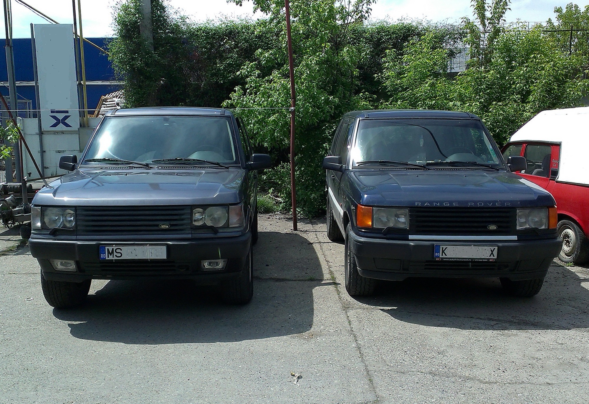

korben Postat Mai 1, 2016 Autor Partajează Postat Mai 1, 2016 (editat) Re: Range Rover P38 - 1999 - Chesti chestii chestii.... ! Salutari si Hristos a inviat tuturor colegilor !!! Ca sa nu renunt asa usor la P38-ul meu ... m-am hotarat sa mai iau unul ! :))))) Autoutilitara cu 4 lucuri, un pic mai noua ca a mea cu vreo 2 ani si bineinteles ca incepe aventura ... ...trebe vasco nou, trebe schimbata limba de la meniul din consola, trebe verificat in fata scaunului din dreapta de ce e uda mocheta, trebe verificat nivelul de freon (ca imediat ce ii dau AC On se aprinde cartea cu semnul exclamarii) ... si cred ca e cam atat momentam ca nu e asa de tavalita masina. si apropo ....la cel albastru acum 2 zile cand am pornit-o a plecat turometrul cam in vreo 1800rpm si apoi imediat a revenit in relanti si s-a aprins avaria motor... dar totul merge normal . Pana la noi verificari, Sarbatori placute si sa ne auzim cu bine. Editat Mai 1, 2016 de korben ______ P38-2.5 & PAJERO-2.5 > VS < MAN-8.163 ________ ...azi am derapat un pic ...... oare maine va fi altfel ?!? :)) Link spre comentariu Distribuie pe alte site-uri Alte opțiuni partajare...
korben Postat Mai 16, 2016 Autor Partajează Postat Mai 16, 2016 Re: Range Rover P38 - 1999 - Chesti chestii chestii.... ! si apropo ....la cel albastru acum 2 zile cand am pornit-o a plecat turometrul cam in vreo 1800rpm si apoi imediat a revenit in relanti si s-a aprins avaria motor... dar totul merge normal . problem rezolvat ... unul din cei 2 senzori de apa era buba. ;) da' intrebator asa ... daca ambii senzori erau deconectati ... mie ce imi mai arata inca apa in ceasul din bord ? ______ P38-2.5 & PAJERO-2.5 > VS < MAN-8.163 ________ ...azi am derapat un pic ...... oare maine va fi altfel ?!? :)) Link spre comentariu Distribuie pe alte site-uri Alte opțiuni partajare...
