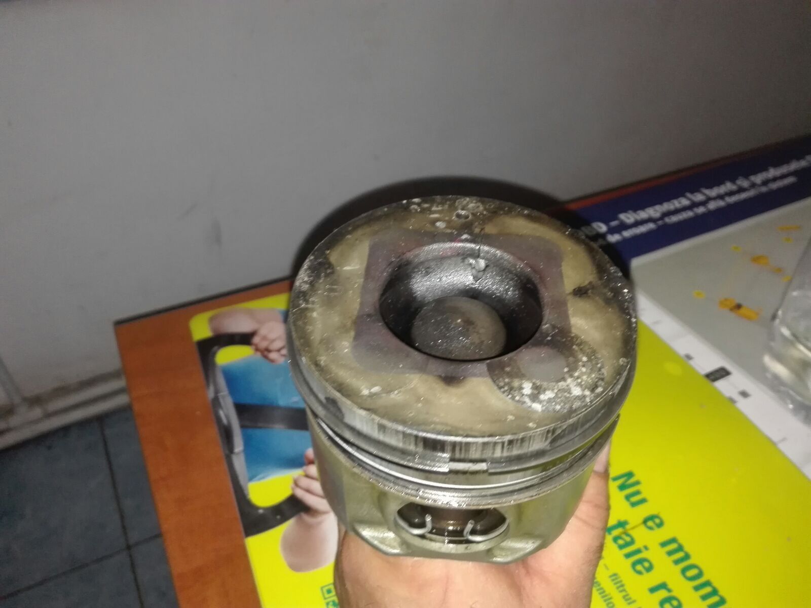

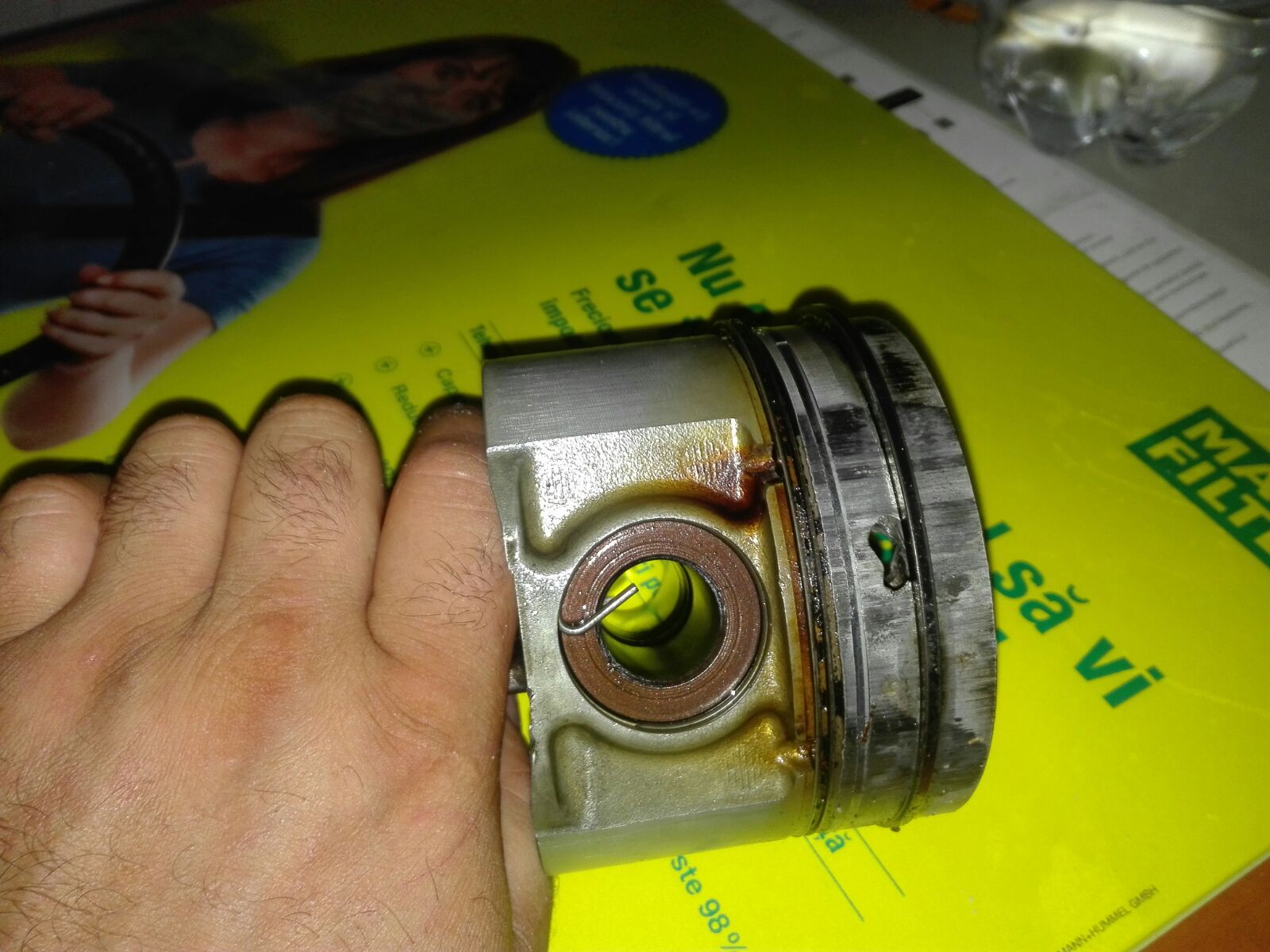

Compteam Postat Iulie 13, 2017 Autor Partajează Postat Iulie 13, 2017 Re: L-am luat .... Patrol SWB Y61 3000 cmc 2001 AT Posibil sa fi detonat Grenada. :1 sunt primul macar pe aici ? :) O sa incerc la dl Alex, multumesc de raspunsuri. Va spun dupa disectie. Maine duc pacientul 2, Discovery, la Anglocars....:ha: Link spre comentariu Distribuie pe alte site-uri Alte opțiuni partajare...
mushudog Postat Octombrie 15, 2017 Partajează Postat Octombrie 15, 2017 Re: L-am luat .... Patrol SWB Y61 3000 cmc 2001 AT Salut! Pana la urma cum a ramas cu y61? Era pistonul? Cat a costat distractia? Link spre comentariu Distribuie pe alte site-uri Alte opțiuni partajare...

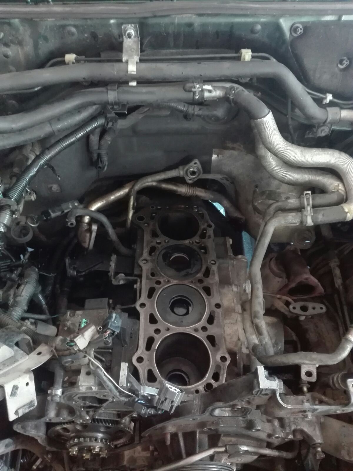

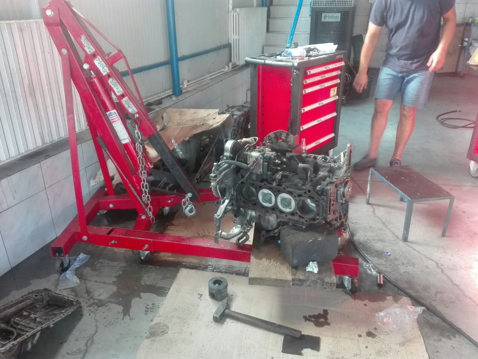

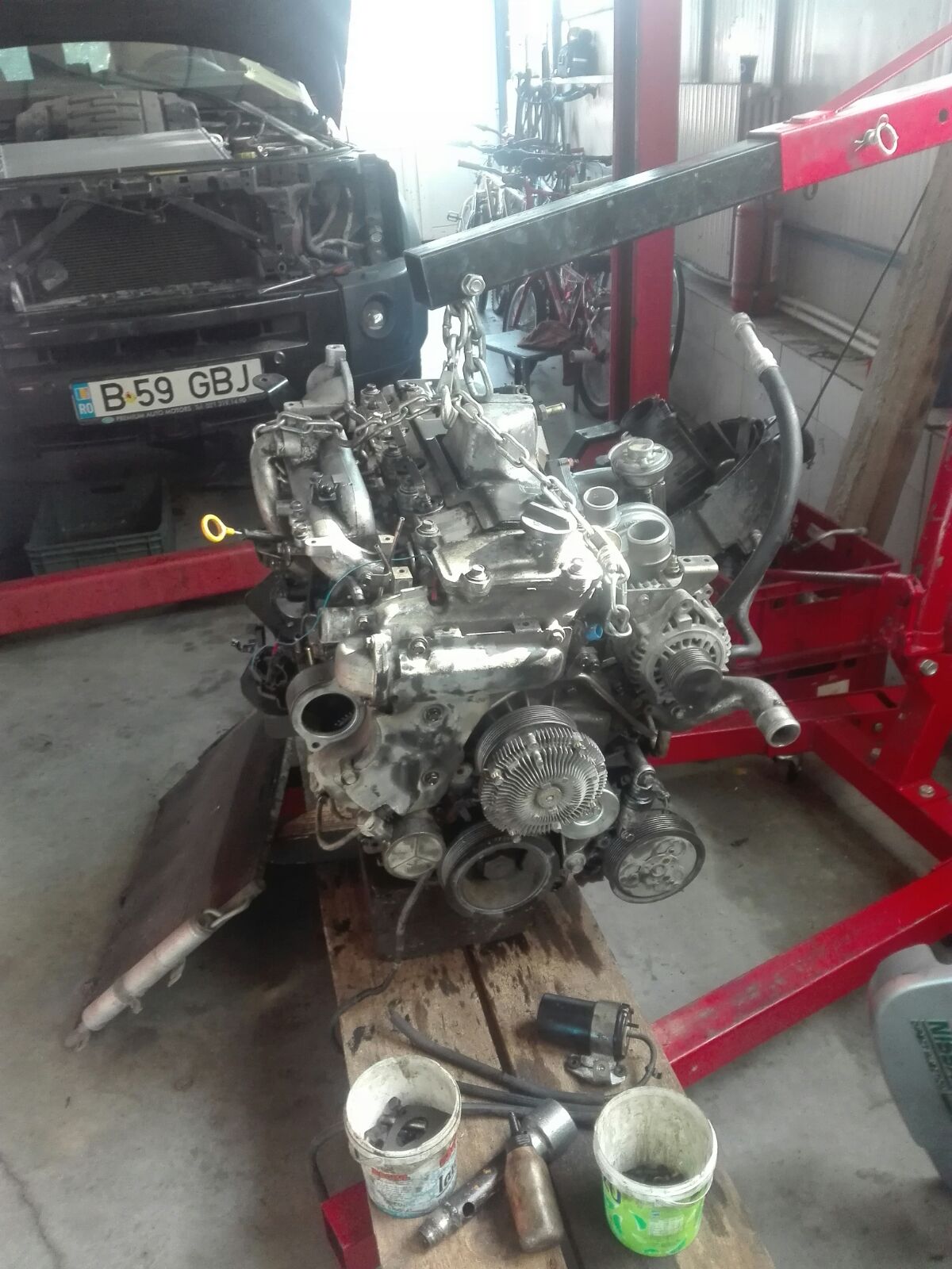

Compteam Postat Februarie 14, 2018 Autor Partajează Postat Februarie 14, 2018 (editat) Re: L-am luat .... Patrol SWB Y61 3000 cmc 2001 AT Salut, Am rezolvat da cu grenada; unul dintre pistoane se gaurise pe lateral. Am schimbat pistoanele si i-am montat si catch can si, zic mecanicii, si reconditionare turbina; desi din ce am observat eu pana acum la doua masini, asta e o poveste care ti se baga pe gat indiferent cu ce te duci si greu de controlat.... Total distractie 9.000 ron (6.500 motor, 1.500 rec turbina si 1.000 Oil catch can Man) la un service in Otopeni, dar pe care nu il recomand. Insa, masina vibreaza de atunci mai tare, in special la plecarea de pe loc intra intr-un fel de vibratie accentuata, si parca si motorul la relanti se vede si la ochi cum vibreaza mai tare. Si porneste si un pic mai greu ca inainte... deci destul de slaba reparatia... Nerezolvate inca: pierderea de putere in sarcina si suspensiile cam tari. Editat Februarie 14, 2018 de Compteam Link spre comentariu Distribuie pe alte site-uri Alte opțiuni partajare...
