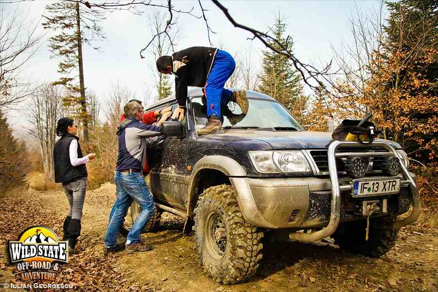

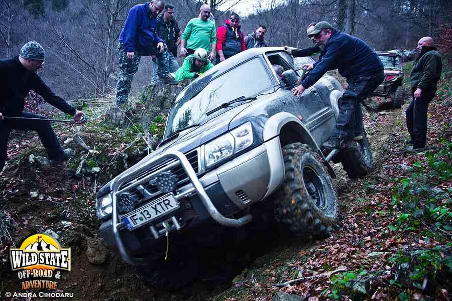

nicu22 Postat Noiembrie 17, 2014 Autor Partajează Postat Noiembrie 17, 2014 Re: De toamna, mi-am luat Patrol Y 61...:) Masina intra iar in atelier, se da jos grupul pe spate si se taie o leaca, cam 2-3 cm. Cand pun blocantul fata, vom face aceeasi operatiune si la grupul fata. Castigul reprezinta diferenta de la roti de 33 la 35. Link spre comentariu Distribuie pe alte site-uri Alte opțiuni partajare...

woodoo Postat Noiembrie 17, 2014 Partajează Postat Noiembrie 17, 2014 (editat) Re: De toamna, mi-am luat Patrol Y 61...:) Pana la pagina 10 cred ca nu o sa apara vreo poza cu masina........si cand o sa apara cred ca nu o sa o recunoastem...... P.S. Dupa ce am citit printre randuri 4 pagini am ajuns la concluzia ca intradevar este vorba de un Y61....altceva nu se stie...... Cu scuzele de rigoare au aparut si pozele.... Editat Noiembrie 17, 2014 de woodoo Link spre comentariu Distribuie pe alte site-uri Alte opțiuni partajare...

Yonutz Postat Noiembrie 17, 2014 Partajează Postat Noiembrie 17, 2014 (editat) Re: De toamna, mi-am luat Patrol Y 61...:) Din ce tai 2-3 cm? Din grup? Din caroserie? Sau din punti? Ca nu inteleg ... Pe suspensie +5 ca sa pui 35-uri (de preferat cat mai inguste - pe 10.5 - alea le invarte cel mai bine masina) e suficient sa traforezi din aripi spre 4 cm pe fata si cam 3 cm pe spate iar in zona dinspre interior a contra-aripilor ceva mai multisor ca sa nu iti atinga mai ales daca dai si stabi jos. Ca si linie orientativa, dupa ce dai overfenderele jos te poti lua dupa linia ambutisata a aripilor de sub ele. De preferat sa lucri putin si la aparatoarea gatului de alimentare de la rezervor si sa inlocuiesti aparatoarea de plastic cu una din tabla. Ptr ca acolo iti arunca roata spate tot felul de chestii ... Daca mergi cu ET la jante mai mic de -45 si 35-uri iti vor atinge anvelopele pe spate in flexare maxima direct de sasiu ptr ca prin procesul de inaltare a masinii, o punte se duce spre stanga si alta spre dreapta (adica lasi 4 urme pe asfalt). Acest lucru se poate contracara (limita) cu bari panhard lungite sau reglabile care sa permita lungirea. Odata iesite in exteriorul masinii, in padure, roatele iti vor proteja foarte bine caroseria pe lateral si iti vor tine centrul de greutate aproape de punctul initial. Mare castig de la 33 la 35 nu exista. Indiferent de rapoartele din punti. Eu le-am incercat pe toate. Si chiar mai mult decat atat. Am ramas la 33-uri, suficiente ptr ceea ce fac eu. Si ptr ca in sfarsit te-ai hotarat sa pui poze ...ca sa nu mai fie nevoie sa spargi alta data geamuri aiurea ...vezi ca in usa soferului din consola, de unde se comanda inchiderea la celelalte usi, poti anula comanda de inchidere foarte simplu. O sa inchizi si o sa deschizi usile manual dupa aia ...dar geamurile le vei avea la locul lor. LE Cred ca am explicat indeajuns de bine incat toti "desteptii" sa inteleaga. Alta data sa nu te mai apuci sa ne pui etichete absolut gratuit! Editat Noiembrie 17, 2014 de Yonutz 1 consiliere - diagnoza - evaluare - recovery Link spre comentariu Distribuie pe alte site-uri Alte opțiuni partajare...
koais Postat Noiembrie 17, 2014 Partajează Postat Noiembrie 17, 2014 Re: De toamna, mi-am luat Patrol Y 61...:) Astea erau etichetele nu? Asteptam dezvoltarea topicului cum trebuie ... dar inainte de asta, scoate te rog din perinile de sub cur ca sa ne privim asa ochi in ochi de la aceeasi inaltime ///////// Nicule, Sa stii ca acel carton de la FRAS nu te face mai offroader decat esti. //////// Spui ca ai pierdut 1000 euro in doua zile de offroad ... banii tai, cei drept. Te-a fortat ceva sau cineva sa faci asta? Crezi ca asta te face mai interesant decat esti? Nu cred ... Sau poate crezi ca daca ai pus cativa bistari pe masa si gata ti-ai cumparat personalitate in comunitate? Daca tu crezi asta, te inseli amarnic my friend. Timpul o sa-ti lamureasca acest aspect. /////// Nu te-as fi tamponat ...dar astia cu bani prea va credeti buricul pamantului ...Offroad cu multi bani poate face oricine .. ////// Pasarica, N-ar avea rost sa ma justific in fata ta ... stii de ce? Ptr ca eu inca imi permit sa merg cu masina ... fara sa ma plang ca a trebuit sa iau intre buci saua de la bicla si ca m-au stropit sau m-au prafuit baietii care au trecut pe langa mine! Stii cum e aia cu musca in curu calului ...acu nu stiu exact cine e musca si care e curu calului ...Dar nu conteaza, tat inainte! Sporuri ... LE E un deliciu sa vad pechinezii cum sar la sosete de cate ori au ocazia ...mai nasol ptr ei, cand bocancul e prea inalt si nu ajung la ele ... /////// Ca sa incheiem enfanfare sau engajar sau en cum vreti voi ...pikinezule ...ial pe to'arasu niculae de manuta ////// Io nu-i doresc premii lu' "injectatu" ... doresc doar sa ne scrie dupa ...ca a reusit sa nu rupa nimic! ////// Procedeul asta cu aruncat cu maro si apoi lins, nu prea il inteleg, dar sunt tanar si promit ca invat. Nicule, cred ca Yonutz vrea sa fim baieti salon si sa nu fim suparati unul cu altul pentru ca nu are rost si sa iesim in offroad si acolo sa aratam unul atuia la ce ne pricepem mai bine! Total de acord, numai ca, vezi tu Yonutz, lumea nu te vrea la iesiri, nu stiu de ce, pentru ca eu nu te-am vazut niciodata in teren. Asa ca te lasam pe tine sa ne inviti, fii tu fratele mai mare si cerebral cum am inteles ca esti si sa ne cunoastem mai bine. :cl:h5 Nemo me impune lacessit ! Link spre comentariu Distribuie pe alte site-uri Alte opțiuni partajare...

koais Postat Noiembrie 17, 2014 Partajează Postat Noiembrie 17, 2014 Re: De toamna, mi-am luat Patrol Y 61...:) Masina intra iar in atelier, se da jos grupul pe spate si se taie o leaca, cam 2-3 cm. Cand pun blocantul fata, vom face aceeasi operatiune si la grupul fata. Castigul reprezinta diferenta de la roti de 33 la 35. Jantele din poze sunt et -20, -15 J8? Daca vrei sa le pastrezi o sa te limiteze la latimea anvelopei. Iar 35" cu 10.5 ... arata intr-un fel :ha: 10.5 vs. 12.5 descarci mai repede, se infig mai adanc, sunt mai usoare, sunt mai ieftine, distributia greutatii e mai slaba, dejantezi mai usor, nu arata lafel de bine, esti dezavantajat in portiuni de noroi adanc, nisip, zapada, amprenta e mai mare, mai ales cand mergi cu presiune mica. Vezi ce ET folosesti sa nu atinga sasiul, pentru restul exista flex :grin: Eu la 35-uri 12.5 ET-55 j10, OME +7 si bodylift cred ca de 5, bare stabilizatoare, imi atinge la capat de cursa in contraaripa. Vezi cat de mult iti freaca tie, eu am vazut contraaripa plecata cu totul la un span pentru ca atingea prea mult. In aceeasi ordine de idei, fara bodylift, nu iti atinge cardanul nicaieri? Mie olecutica in traversa la descarcare maxima a puntii spate, dar nu imi bat capul...am luat-o logic, de cate ori am spatele descarcat total? Doar la o coborare in cap, iar daca se intampla asta, faptul ca atinge un pic cardanul e ultima mea grija in momentul ala. :al mai bine ii limitez cursa cu 5mm si am terminat balciul. taiem tot, mai putin sasiul, sasiul ajuta :grin: Nemo me impune lacessit ! Link spre comentariu Distribuie pe alte site-uri Alte opțiuni partajare...
mms Postat Noiembrie 17, 2014 Partajează Postat Noiembrie 17, 2014 Re: De toamna, mi-am luat Patrol Y 61...:) Vezi ce ET folosesti sa nu atinga sasiul, pentru restul exista flex :grin: Eu la 35-uri 12.5 ET-55 j10, OME +7 si bodylift cred ca de 5, bare stabilizatoare, imi atinge la capat de cursa in contraaripa. Vezi cat de mult iti freaca tie, eu am vazut contraaripa plecata cu totul la un span pentru ca atingea prea mult. Din cate stiu eu tie iti atinge in overfenderul aripii spate jos langa prag nicidecum in contraaripa. ar fi chiar complicat cu et-55 sa atinga in contraaripa. ala e singurul loc unde ating 35-urile la flex maxim.:2dr Link spre comentariu Distribuie pe alte site-uri Alte opțiuni partajare...
Yonutz Postat Noiembrie 17, 2014 Partajează Postat Noiembrie 17, 2014 Re: De toamna, mi-am luat Patrol Y 61...:) OME +7? Asta e un produs nou :wink:... Eu stiam ca ar exista doar +5 si +10 ...Trimpack-urile de 0.5 sau de 1.0 nu se iau in calcul ptr ca alea doar regleaza fin suspensia. Sau echilibreaza s-d daca sunt diferente dupa montaj. Un un adaos de 1cm la arc (trimpacker) nu inalta masina cu 1cm ptr ca in momentul in il pui arcul se comprima. Roata lata sau foarte lata nu te avantajeaza in teren decat intr-un singur mod ...in poze. Distributia greutatii pe suprafata de rulare s-ar putea sa te avantajeze un pic la capitolul tractiune. De dejantat nu ai cum sa dejantezi decat in conditiile in care mergi cu presiune foarte joasa, munca in zadar as spune eu ptr ca Patrolul oricum e masina grea si n-ai nevoie de 0.8 ca sa ai aderenta. N-am inteles-o nici pasta cu cardanul care atinge in traversa ...cum se poate intampla asta la Patrol? Tehnic e imposibil daca vorbesti de traversa de la cutie si nu de alta fieratani sudata pe dedesubt. @mms Cred ca atunci cand a spus ca ii atinge in contraaripa se gandea la capul de prag pe interior. consiliere - diagnoza - evaluare - recovery Link spre comentariu Distribuie pe alte site-uri Alte opțiuni partajare...
koais Postat Noiembrie 17, 2014 Partajează Postat Noiembrie 17, 2014 (editat) Re: De toamna, mi-am luat Patrol Y 61...:) Din cate stiu eu tie iti atinge in overfenderul aripii spate jos langa prag nicidecum in contraaripa. ar fi chiar complicat cu et-55 sa atinga in contraaripa. ala e singurul loc unde ating 35-urile la flex maxim.:2dr Hmmm, acolo nu m-am uitat, mi s-a parut ca ar avea destul loc, am vazut o urma pe contraaripa si de acolo am dedus. Sunt curios daca modificarea barii panhard are vreun rol asupra traiectoriei cursei rotii in flexare. Editat Noiembrie 17, 2014 de Astral VREUN/VREO ...FARA CRATIMA !!! Nemo me impune lacessit ! Link spre comentariu Distribuie pe alte site-uri Alte opțiuni partajare...
nicu22 Postat Noiembrie 18, 2014 Autor Partajează Postat Noiembrie 18, 2014 Re: De toamna, mi-am luat Patrol Y 61...:) Am 33 ,deocamdata ramane asa, aste sunt 10.5 La vara am sa trec MT de 35 de pe G pe Patrol. Am spus ca vom taia din carcasele grupurilor cam 2-3 cm. In coditiile astea castig inaltime, astfel cu 33 voi avea acceasi inaltime ca si cu 35. 1 Link spre comentariu Distribuie pe alte site-uri Alte opțiuni partajare...
Yonutz Postat Noiembrie 18, 2014 Partajează Postat Noiembrie 18, 2014 Re: De toamna, mi-am luat Patrol Y 61...:) Cum sa tai din carcasele grupurilor? Acest lucru este tehnic imposibil. consiliere - diagnoza - evaluare - recovery Link spre comentariu Distribuie pe alte site-uri Alte opțiuni partajare...
