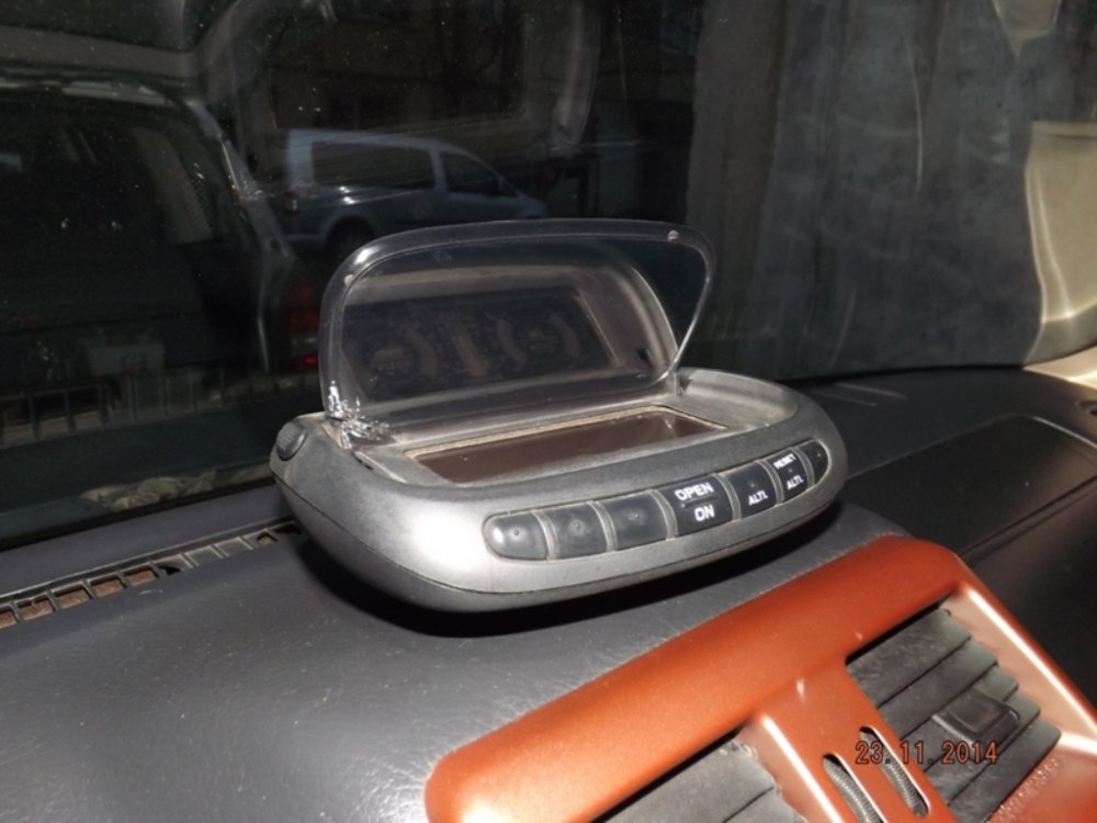

Masina pe care o am este dotata din fabrica cu un dispozitiv, deasupra bordului, care indica altitudinea, inclinarea longitudinala si cea transversala. Azi am constatat ca nu mai functioneaza si sincer nu prea stiu unde sa ma uit sau unde sa caut solutii. Daca vreun coleg de forum are asa ceva pe masina poate ma ajuta cu un sfat.

in timp am vazut foarte multe R20-uri si nici unul nu avea asa ceva. Interesant...... totusi eu cred ca jucaria a fost montata ulterior si nu e de fabrica. Sa ne spuna cineva mai experimentat.... poate dl. Luigi. Oricum o astfel de treaba nu e folositoare. nu iti bate capul cu ea.

din cate stiu, mitusbishu pajero sport are asa ceva, si din cate stiu terrano e derivat din el...deci s-ar putea sa se monteze usor si fostul posesor sa o aiba.
Ca utilitate, zic eu ca e zero, poate daca te pierzi in desert sau in munte cu masina respectiva...

Nu cred ca a fost montata ulterior. Gadget-ul este montat in bord, adica este decupata zona unde este montata. O sa fac o fotografie maine si o s-o postez aici. Mai trebuie sa spun ca Terrano pe care il am este un model aniversar, cel putin asa arata o placuta montata pe consola langa schimbator. Este trecut si numarul de fabricatie a modelului aniversar.

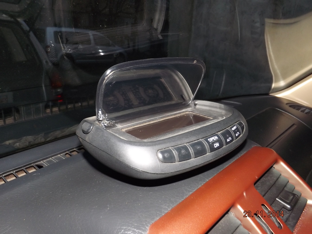

Fotografii cu device-ul buclucas.
Am mai studiat un pic problema si se pare ca a fost adaugat ulterior. Ce este mai curios, e faptul ca a functionat cu o zi inainte. si cand am pornit am masina, vazut ca nu mai functioneaza. Daca am mai avut cineva asa ceva pe masina, poate ma poate ajuta.

pai dupa design eu as zice ca se vede din avion ca nu are nici o treaba cu bordul original treaba ce e montata sus.

Scoate borna la baterie si o sa-ti mearga acel device.
Chiar daca nu pare este original nissan, daca vrei o sa-ti pun poze cu cartea.
Oricare dintre borne? Daca poti sa-mi trimiti niste poze cu cartea ti-as ramane recunoscator. M-ar ajuta mult pentru ca nici nu stiu cum sa umblu cu el.
Multumesc.
Re: Proaspat posesor de Terrano 2
Borna minus sa-l resetezi.
Multumesc.
Revin cu rugamintea pentru cartea device-ului. Daca se poate gasi me net da-mi te rog o adresa. Eu nu am gasit nimic.

[ATTACH=CONFIG]231006[/ATTACH]
[ATTACH=CONFIG]231005[/ATTACH]
Multumesc.
Am scos borna ”-” de la baterie dar nu s-a intamplat nimic. Nu am incercat sa scot si borna ”+” sa vad daca porneste. In week-end, cand am mai mult timp liber o sa incerc si operatiunea asta.
