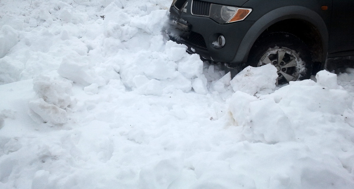

Dan B. Postat Noiembrie 8, 2014 Partajează Postat Noiembrie 8, 2014 Nou utilizator de 4x4. Sincer, trecerea de la limuzine la L200 a fost cam...dura oarecum. Pun ceva poze cu noua achizitie. Incepe sa-mi placa :) De frumoasa e frumoasa, dotata este, de mers merge brici. Trebuie sa mai primeasca si un kit ambreiaj si e ca noua. Daca rusesc sa-i "omor" si toti greierii si scartzaielile de pe la oblon, luneta Hrd Top etc, o sa devenim chiar prieteni. Are praguri INOX solide customizate, are bare inox spate. Mai are Hard Top original Mitsubishi, are bara fata de la modelul mai nou, iar in rest are pe ea ce-ave cand a plecat din fabrica. Restul dotarilor de fabrica se vad marea majoritate si in poze... Inafara de scaune incalzite si trapa, are cam de toate. Ce as mai fi vrut sa aiba si nu are este functia de blocare a diferentialului spate. Nu stiu cat de mult ar mai fi ajutat la cutia Super Select, dar sper sa ma lamuriti voi cum e cu diferentialele astea pt. ca inca sunt in ceata. Daca e cineva care utilizeaza Super Select si A INTELES (ca de citit am citit si eu) ce si cum se intampla in toate treptele, sa ma lumineze si pe mine, rog frumos. S-auzim de bine!!! pozele: http://i163.photobucket.com/albums/t283/Dan_Boacna/IMG_0105_zpsdf0e94bf.jpg http://i163.photobucket.com/albums/t283/Dan_Boacna/IMG_0068_zps40b0b78e.jpg http://i163.photobucket.com/albums/t283/Dan_Boacna/IMG_0067_zpsdabc3260.jpg http://i163.photobucket.com/albums/t283/Dan_Boacna/IMG_0066_zps20608f90.jpg http://i163.photobucket.com/albums/t283/Dan_Boacna/IMG_0064_zps427f2686.jpg http://i163.photobucket.com/albums/t283/Dan_Boacna/IMG_0063_zpsd8862ad6.jpg http://i163.photobucket.com/albums/t283/Dan_Boacna/IMG_0059_zps54746e7d.jpg http://i163.photobucket.com/albums/t283/Dan_Boacna/IMG_0057_zps9d58574a.jpg http://i163.photobucket.com/albums/t283/Dan_Boacna/IMG_0055_zps0af409aa.jpg http://i163.photobucket.com/albums/t283/Dan_Boacna/IMG_0053_zps6b556ed1.jpg http://i163.photobucket.com/albums/t283/Dan_Boacna/IMG_0051_zpsf845aeed.jpg http://i163.photobucket.com/albums/t283/Dan_Boacna/IMG_0048_zps0ac1c792.jpg http://i163.photobucket.com/albums/t283/Dan_Boacna/IMG_0046_zps4a7c8d63.jpg http://i163.photobucket.com/albums/t283/Dan_Boacna/IMG_0045_zps5d2110c1.jpg http://i163.photobucket.com/albums/t283/Dan_Boacna/IMG_0037_zps2a3676d9.jpg http://i163.photobucket.com/albums/t283/Dan_Boacna/IMG_0032_zpsf642394f.jpg http://i163.photobucket.com/albums/t283/Dan_Boacna/IMG_0029_zpsd355dccc.jpg http://i163.photobucket.com/albums/t283/Dan_Boacna/IMG_0026_zps8fc2f518.jpg http://i163.photobucket.com/albums/t283/Dan_Boacna/IMG_0022_zps9231e1c7.jpg http://i163.photobucket.com/albums/t283/Dan_Boacna/IMG_0102_zps0851b204.jpg http://i163.photobucket.com/albums/t283/Dan_Boacna/IMG_0099_zpse626dc38.jpg http://i163.photobucket.com/albums/t283/Dan_Boacna/IMG_0098_zps3776c3e5.jpg http://i163.photobucket.com/albums/t283/Dan_Boacna/IMG_0097_zpsa4ec3735.jpg http://i163.photobucket.com/albums/t283/Dan_Boacna/IMG_0095_zps0011ccd9.jpg http://i163.photobucket.com/albums/t283/Dan_Boacna/IMG_0093_zpsca4db33f.jpg http://i163.photobucket.com/albums/t283/Dan_Boacna/IMG_0092_zps0f53957b.jpg http://i163.photobucket.com/albums/t283/Dan_Boacna/IMG_0091_zpsc6ba1b11.jpg http://i163.photobucket.com/albums/t283/Dan_Boacna/IMG_0080_zps3b14e858.jpg http://i163.photobucket.com/albums/t283/Dan_Boacna/IMG_0077_zps204d244f.jpg http://i163.photobucket.com/albums/t283/Dan_Boacna/IMG_0076_zps7241eb14.jpg http://i163.photobucket.com/albums/t283/Dan_Boacna/IMG_0075_zpse6a7ab9d.jpg http://i163.photobucket.com/albums/t283/Dan_Boacna/IMG_0073_zpsc362382d.jpg http://i163.photobucket.com/albums/t283/Dan_Boacna/IMG_0069_zpsc67d619b.jpg http://i163.photobucket.com/albums/t283/Dan_Boacna/IMG_0112_zps59d7c531.jpg http://i163.photobucket.com/albums/t283/Dan_Boacna/IMG_0111_zpsfa44c11e.jpg http://i163.photobucket.com/albums/t283/Dan_Boacna/IMG_0110_zps984f4501.jpg http://i163.photobucket.com/albums/t283/Dan_Boacna/IMG_0109_zps0c454ea5.jpg http://i163.photobucket.com/albums/t283/Dan_Boacna/IMG_0107_zpsf6c88ecb.jpg Link spre comentariu Distribuie pe alte site-uri Alte opțiuni partajare...
