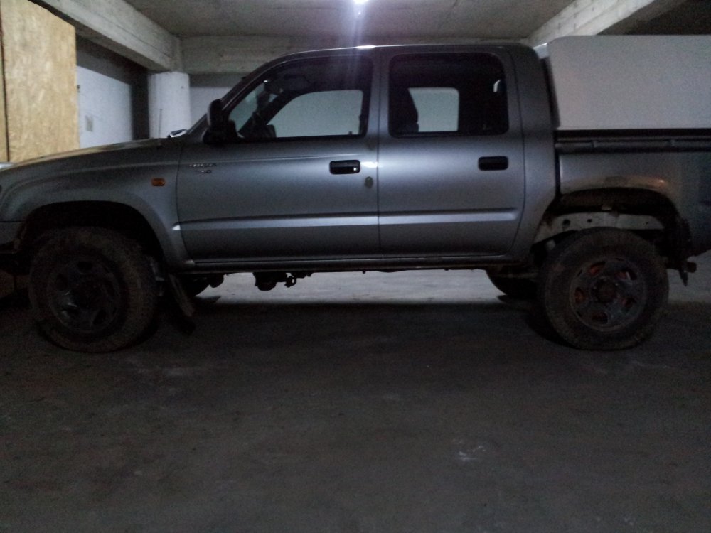

Iancu Postat Noiembrie 25, 2014 Partajează Postat Noiembrie 25, 2014 (editat) Am un kit ARB -OME de 5 cm pe Hilux ul meu care este model 2001-2005 , 102 hp , 2500cmc as vrea sa cumpar jante chinezesti cu ET - 30 si anvelope BFG 33 X 12,5 R15 M/T KM2 sau BFG 31 X 10 5 R15 Bara fata am o imitatie de bara ARB - facuta de Tudor Dranga ( zic eu - f. reusita ) Rog frumos colegii care au montat sau care au in dotare masina mai sus pomenita sa -mi imparatsesca si mie din experienta lor ! Am sunat la house 4x4 si mi-a zis ( un tip ) ca nu poate sa mi spuna acum - adica pe loc ... I-am dat mesaj lui Razvan la GTC si n 15 minute m-a sunat un coleg de-al lui cu care m am sfatuit si mi-a zis ca este foarte posibil sa-mi loveasca in prag ,pe fata nemaifiind problema . Acesta ar fi agregatul si aceasta - cu toate ca este de calitate slaba - foto cu roata fata . Am avut pe janta 6 j , et zero , 265 malatesta resapate , care atingeau un pic la volan maxxim stg-dta Indatorat, Iancu Editat Noiembrie 25, 2014 de Astral 0722 249 770 / 0785 33 63 43 Link spre comentariu Distribuie pe alte site-uri Alte opțiuni partajare...
mariusradovici Postat Noiembrie 25, 2014 Partajează Postat Noiembrie 25, 2014 Re: ROG SFAT ! Intra 33 x12.5 R15 pe Hilux 2002 ? sfatu popular ar zice ca alea bune care intra sunt 33/10.5/15 NU 12.5 care sunt o prostie precum si BFG, da din pacate Cooper STT nu este 33/10.5/15 da este 32/11.5/15 care zic eu ca sunt ce trebe pt tine daca nu pe 16" 255/85/16..spor Link spre comentariu Distribuie pe alte site-uri Alte opțiuni partajare...
Iancu Postat Noiembrie 25, 2014 Autor Partajează Postat Noiembrie 25, 2014 Re: ROG SFAT ! Intra 33 x12.5 R15 pe Hilux 2002 ? salut ! trag mai bine copper ele ? 0722 249 770 / 0785 33 63 43 Link spre comentariu Distribuie pe alte site-uri Alte opțiuni partajare...
Astral Postat Noiembrie 25, 2014 Partajează Postat Noiembrie 25, 2014 Re: Sfat anvelope : intra 33 x12.5 R15 pe Hilux 2002 ? Nu te arunca la 33/12.5 ca o sa intrebi dupa aceea de ce ti-a crescut consumul si de ce nu mai e asa sprintena masina.... Colegul @mariusradovici ti-a dat cel mai bun sfat privind marimea anvelopelor, deci maximum 33/10.5.... REGULAMENT FORUM CLUB 4X4 Rescue 4x4 & MyTrip Link spre comentariu Distribuie pe alte site-uri Alte opțiuni partajare...
Max Postat Noiembrie 25, 2014 Partajează Postat Noiembrie 25, 2014 Re: ROG SFAT ! Intra 33 x12.5 R15 pe Hilux 2002 ? salut ! trag mai bine copper ele ? 33x12,5x15 sigur nu intra fara sa loveasca rotile din fata inspre prag. Eventual sa mai ajustezi partea aia de aripa dinspre prag. Link spre comentariu Distribuie pe alte site-uri Alte opțiuni partajare...
l_stoian79 Postat Noiembrie 25, 2014 Partajează Postat Noiembrie 25, 2014 Re: Sfat anvelope : intra 33 x12.5 R15 pe Hilux 2002 ? De la Cooper ai pe 16" variantele: 265/75/16 (care e un ~32x10.5x16) sau 235/85/16 (care e un ~32x9.5x16) . Vezi aci : link De la BFG ai pe 15" varianta 33x10.5x15 De la BFG ai pe 16" variantele: 265/75/16, 235/85/16, sau 255/85/16 (asta e >33x10x16) eu as alege ceva de maxim 10.5 latime (sau 265 dupa standardul european), si nu foarte mare ca diametru. pe 16" as merge pe 265/75/16 sau mai ingust 235/85/16 .... sau pe 15" 33x10.5x15. Bafta! :h5 "Explore.Dream.Discover."-Mark Twain cele mai bune lucruri din viata mea: http://picasaweb.google.com/olivia.iris.stoian :n1 "my precioussssss" :jp1: http://picasaweb.google.com/stoian.l.m :bannana Link spre comentariu Distribuie pe alte site-uri Alte opțiuni partajare...
Iancu Postat Noiembrie 25, 2014 Autor Partajează Postat Noiembrie 25, 2014 Re: Sfat anvelope : intra 33 x12.5 R15 pe Hilux 2002 ? Multumesc Frumos Tuturor Colegilor care ma sfatuiesc ! Intradevar c am pe aici se situeaza discutia intre 30/31 si 33 bineanteles ca 33 era ideal , in parerea mea ptr ca probabil inalta masina un pic mai mult decat ceelalte , dar logica si practica va ''bate '' ptr ca voi face proba , merg maine la Yonutz . Deja m am interesat de pretul Cooper ului de 31 si este similar cu al BFG ului , DAR , apar c ateva aspecte : este mai usor cooperul ? grip ul este mai pronuntat , descaraca mai bine ? cel mai imp aspect , eu avand o camioneta, probabil voi ''baga '' ceva in bena , ca si greutate , iar BFG urile din ce m am documentat sunt cu intarituri pe laterale , deci ; COOPER are intaritura ? Trebuie sa mentionez ca masina va fi folosita in oras cat cuprinde si in teren ( vanatoare si pescuit pe orice timp ) in acesta varianta off road ul va fi sa zicem - light - fata de ce infruntati dvs in teren . 0722 249 770 / 0785 33 63 43 Link spre comentariu Distribuie pe alte site-uri Alte opțiuni partajare...
l_stoian79 Postat Noiembrie 25, 2014 Partajează Postat Noiembrie 25, 2014 Re: Sfat anvelope : intra 33 x12.5 R15 pe Hilux 2002 ? Cooper STT au ranforsare laterala. N-ai emotii legate de chestia asta, sunt solide rau. Din ce stiu, Cooper-urile sunt ceva mai grele decat BFG MT KM2 tocmai din cauza ca au o ranforsare mai "ruseasca" deci pot fi mai abuzate. Legat de incarcare, au indice de incarcare de la C la E, in functie de dimensiuni, deci sunt potrivite si ptr a cara lucruri/marfuri grele in bena. "Explore.Dream.Discover."-Mark Twain cele mai bune lucruri din viata mea: http://picasaweb.google.com/olivia.iris.stoian :n1 "my precioussssss" :jp1: http://picasaweb.google.com/stoian.l.m :bannana Link spre comentariu Distribuie pe alte site-uri Alte opțiuni partajare...
radu ovidiu Postat Noiembrie 25, 2014 Partajează Postat Noiembrie 25, 2014 Re: Sfat anvelope : intra 33 x12.5 R15 pe Hilux 2002 ? Salutare , Pe hilux-ul meu , ce este drept este mai vechi , din '94 si are punte rigida , am incercat urmatoarele : 33X12,5r15 jenti cu et-25 ..la viraj stanga freca in aripa in partea catre usa daca era putin inclinata masina , iar la viraj maxim dreapta freca in bara de conexiune dintre caseta de directie si punte , pe incrucisari mai mari freca in aripi in draci in partea dinspre "cabina" . cu cauciucurile astea (kumho mt) simteam o lipsa mare de putere , consum exagerat si inafara aspectului nici un castig , doar uzuri mai mari. 235X85r16 cu jentile de fabrica nu freaca in nimic , doar la incrucisare foarte mare putin in aparatoarea de plastic , aceea pentru noroi de la aripa (continental at) consum bun silentioase . 255x85r16 cu jenti de fabrica si flanse de 30 mm la incucisari freaca destul de tare in aripa fata , putin si in patrea din spate la bena , consum bunicel relativ silentioase (toyo open country mt) comportamen foarte bun in teren ,mai multe pliuri pe lateral , dar cu toate astea am reusit sa tai grav de tot unul dintre ele . masina mea are suspensie OME +5 1 nu bate ceva prea tare pe masina , e data muzica prea incet Link spre comentariu Distribuie pe alte site-uri Alte opțiuni partajare...
Iancu Postat Noiembrie 25, 2014 Autor Partajează Postat Noiembrie 25, 2014 Re: Sfat anvelope : intra 33 x12.5 R15 pe Hilux 2002 ? DA , si eu am tot OME +5 . Dar voi opta intre BFG MK2 M/M SI COOPER STT. Multumesc frumos ! 0722 249 770 / 0785 33 63 43 Link spre comentariu Distribuie pe alte site-uri Alte opțiuni partajare...
