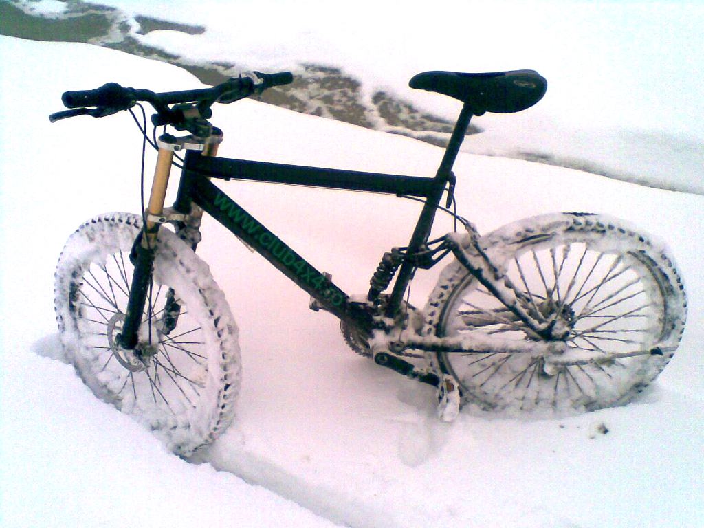

A venit momentul sa prezint si eu calul, construit acum vreo zece ani, cu eforturi financiare deosebite:
http://i45.tinypic.com/2wfog7k.jpg
http://i45.tinypic.com/maf53p.jpg
http://i45.tinypic.com/5wgvua.jpg
http://i49.tinypic.com/35hh1xu.jpg
http://i48.tinypic.com/5bwj1w.jpg
http://i50.tinypic.com/jb1ezm.jpg
http://i47.tinypic.com/2up4i0w.jpg
http://i46.tinypic.com/2mhgb3q.jpg
http://i45.tinypic.com/316qo7b.jpg
http://i49.tinypic.com/2uqk783.jpg
http://i45.tinypic.com/28qu2rd.jpg
Din amintiri, detaliile:
- cadru Merida Cobra aluminiu, custom made, ca m-au pus sa ma masor in vreo trei locuri si sa le trimit cifrele.
- furca double bridge upside-down, cineva zicea ca e SUNN Obsys, travel circa 175mm utili. Si altcineva mi-a facut un colant cu VOTEC pe puntea de sus...
- frane hidraulice pe discuri Hope C2Pro, discuri de 225mm fata, 205mm spate, cu corectie uzura placute si cursa la maner reglabila.
- butucii nu-mi mai amintesc marca, patru rulmenti si ax hollow 30mm fata, trei rulmenti pe spate si ax cu excentric.
- jante Mavic D521SUP cu spite din nu stiu ce aliaj de alu cu titan, cica, si-s negre.
- XT peste tot, pedalier cu monobloc octalink, trei foi pe fata cu noua pinioane la spate.
- suspensie RST la spate, cursa circa 50mm la amortizor, ar trebui upgrade aici...
- ghidon si slambar ROOX, teava la scaun tot ROOX, saua nu mai stiu, parca ceva Selle Italia, fara gel.
- anvelope de vara Maxxis Mofo 2.35" fata si Mobster 2.50 pe spate.
- anvelope de iarna Nokian cu 396 de spikes de carburi metalice in fiecare din ele, parca 2.50" latime ambele.
- pedalele nu-mi mai amintesc marca, dar tin foarte bine piciorul la locul lui, dar omoara glezna, daca au ocazia, si au avut...
- doua faruri cu halogen identice, pentru short si long range, cu baterii, plus o clipoceala cu leduri in spate, tot cu baterii.
Cadrul a suferit o modificare in zona suspensiei spate, dupa articulatia din spatele monoblocului, ca era prea putin spatiu pentru noroiul adunat de un 2.50".
Stima,
Dragos
