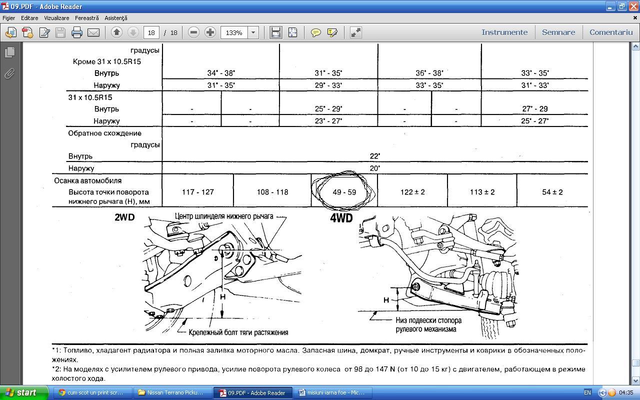

Cornel4x4 Posted December 3, 2014 Share Posted December 3, 2014 (edited) Re: Nou in 4x4 si proaspat posesor de nissan terrano 1 Salut! Da-mi PM cu un mail si iti dau mai multe manuale cu masina ta in pdf. Barile de torsiune sunt cam duse, parerea mea. S-ar putea sa strangi suruburile la maxim si degeaba. In manual la Front Axle (FA) spune clar: Punctul cel mai de jos al bratului inferior trebuie sa fie mai jos decat centrul surubului ce prinde bratul pe sasiu cu: 1. manual in engleza Pathfinder D21 - 41-51mm 2. manual in rusa Terrano, Pick-up, Pathfinder D21 - 49-59mm Deci cam 5 cm ar fi ok. Si 2 foto care fac cat 1000 de cuvinte Edited December 4, 2014 by Cornel4x4 Link to comment Share on other sites More sharing options...
Halogen Posted December 4, 2014 Author Share Posted December 4, 2014 Re: Nou in 4x4 si proaspat posesor de nissan terrano 1 Salut! Da-mi PM cu un mail si iti dau mai multe manuale cu masina ta in pdf. Barile de torsiune sunt cam duse, parerea mea. S-ar putea sa strangi suruburile la maxim si degeaba. In manual la Front Axle (FA) spune clar: Punctul cel mai de jos al bratului inferior trebuie sa fie mai jos decat centrul surubului ce prinde bratul pe sasiu cu: 1. manual in engleza Pathfinder D21 - 41-51mm 2. manual in rusa Terrano, Pick-up, Pathfinder D21 - 49-59mm Deci cam 5 cm ar fi ok. Si 2 foto care fac cat 1000 de cuvinte [ATTACH=CONFIG]230900[/ATTACH][ATTACH=CONFIG]230901[/ATTACH] Am primit mailurile tale multumesc frumos. Avand in vedere ca ajung tarziu in cursul saptamani si chiar nu`mi doresc sa stau dupa o zi de stat prin ploaie si frig pe sub masina si pe bezna ( am spart lampa din greseala...) o sa las pe sambata sau duminica dimineata sa efectuez masuratorile si sa vedem ce rezultate obtinem. Link to comment Share on other sites More sharing options...
