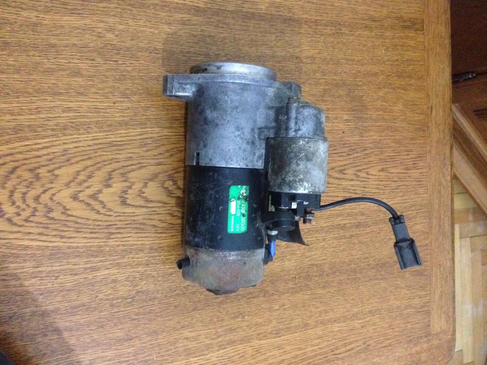

Halogen Postat Septembrie 2, 2015 Autor Partajează Postat Septembrie 2, 2015 (editat) Re: Nou in 4x4 si proaspat posesor de nissan terrano 1 Mda am patito si pe aceasta.... Zilele trecute am facut un drum pana la o ruda si cand sa plec ciuciu curent bateria era slaba de cand am cumparat masina , am facut prostia de a merge pe idee porneste un pic mai greu dar porneste fortand electromotoru, prin urmare am impinso intr-o vale dai cu a2a si a luato. Azi cand sa plec curent putin , ok am zis gata ca oricum vine iarna sa pun baterie noua zis si facut dai cara bateria monteazo pe masina si dai la automat nexam....verific sigurantele din tablou,releele totu ok ...si am descoperit ca am impuscat electromotoru..fortandul de fiecare data a cedat psihic...si e asa de bine pozitionat de mai mare dragu...asa ca am sarit din lac in put :) lucru de invatat... ps: pornea greu in sensul ca invartea mai lent si dupa 2 - 3 invarteli pornea brici. A nu se intelege ca omoram electromotoru cu automatu....dar se pare ca si asa l-am impuscat:cr , tocmai ce am fost si m-am tavalit un pic sub masina sa analizez situatia ...ok electromotorul este prins pe cutie , suruburile se desfac din spate (adica de pe cutie) dar intrebarea mea ce mare cum dracu desfac firele de pe electromotor si cum il scot...peste el e filtru de ulei.. :cr Editat Septembrie 2, 2015 de Halogen Link spre comentariu Distribuie pe alte site-uri Alte opțiuni partajare...
CatalinU Postat Septembrie 2, 2015 Partajează Postat Septembrie 2, 2015 Re: Nou in 4x4 si proaspat posesor de nissan terrano 1 Poate nu neaparat e cauza bateria,i-o fi venit si lui randul.Oricum e poate o invatatura,ca pe viitor daca vezi ca e pe duca,sa nu mergi pe principiu "las=o ca merge si asa" ca de cele mai multe ori platesti dublu.O poza cu pozitia electromotorului ar fi ideala Ever tried.Ever failed.Try again.Fail again.Fail better Link spre comentariu Distribuie pe alte site-uri Alte opțiuni partajare...

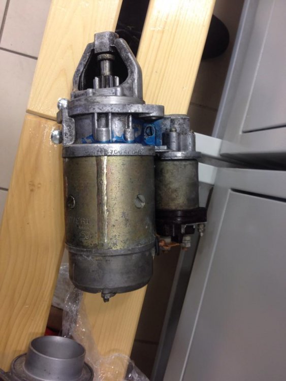

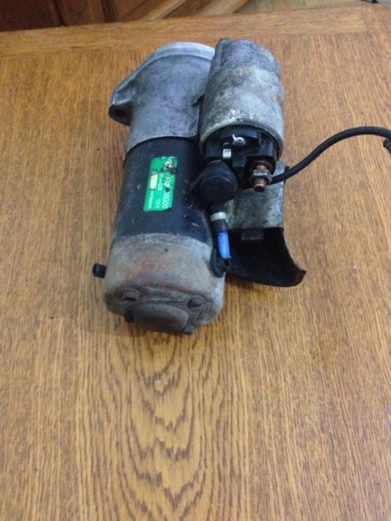

Halogen Postat Septembrie 3, 2015 Autor Partajează Postat Septembrie 3, 2015 Re: Nou in 4x4 si proaspat posesor de nissan terrano 1 Acum am inteles cum se desfac cablurile de pe electromotor :) maine operatiunea electromotoru:grin: Link spre comentariu Distribuie pe alte site-uri Alte opțiuni partajare...

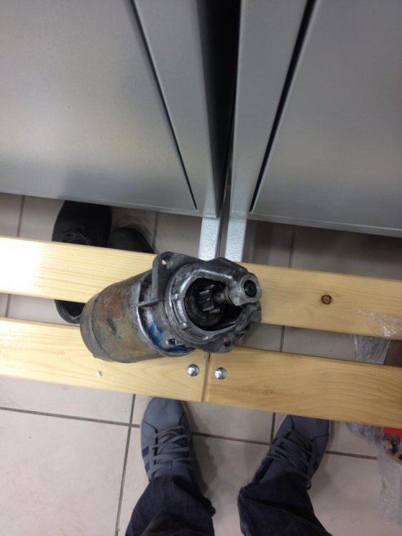

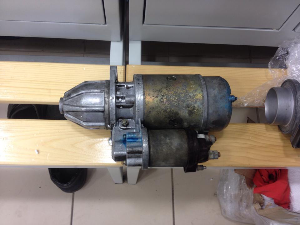

Halogen Postat Septembrie 5, 2015 Autor Partajează Postat Septembrie 5, 2015 Re: Nou in 4x4 si proaspat posesor de nissan terrano 1 Cum ieri eram prea obosit sa mai ma bag sub masina azi frumusel l-am dat jos pe infractor...nu il desfac deoarece cunostiinte de electrica nu prea am si nu am chef sa mai pierd din piese :ha1 sper ca luni marti sa-l duc la un atelier de reparatii electromotoare pentru constatare si necesar piese. Link spre comentariu Distribuie pe alte site-uri Alte opțiuni partajare...
Halogen Postat Septembrie 12, 2015 Autor Partajează Postat Septembrie 12, 2015 Re: Nou in 4x4 si proaspat posesor de nissan terrano 1 Am reusit sa fac rabla sa mearga din nou, totusi nici in ziua de azi nu stiu ce a avut...Am gasit in dezmembrari un electromotor pe la arad , am luat legatura cu omu si mi-a trimis electromotorul si debitmetrul ( am zis sa fie acolo). Cand am primit surpriza omul fiind plecat altcineva s-a ocupat de demontarea si trimiterea pieselor asa ca frumusel am primit un alt tip de electromotor mai exact de pe o masina ruseasca GAZ....(vedezi foto). Suparat pentru ce am primit si ca am dat bani aiurea am luat legatura cu omul si i-am explicat situatia , dupa ce am trimis poze cu electromotorul meu , omul mi-a trimis electromotorul necesar, pastrand electromotorul de rusoaica. Un om de nota 10 chiar de apreciat. Cu ajutorul unu prieten aseara am facut probe cu electromotorul vechi , masurat si indentificat releul de pornire, toate bune si frumoase am zis hai sa`l pun sus , si dupa 1h de mesterit am cedat noapte la un bec de 21v nu reuseam sa-l cuplez pe cutie sub nici un fel, dumnezei cruci am cedat nervos si am amanat operatiunea pentru azi dimineata. Trezit cu noaptea in cap stiind ca in weekend o sa fie soare si frumos constat ca afara ploua si era o vreme de numarat bani si facut copii:grin: , am zis nu se poate asa ceva am luat hainele de scandal si jos la masina. Facut un patrat din presuri de cauciuc "sa nu ma ud" dar degeaba dupa 10 minute eram ud pana la piele electromotorul nu reuseam sa-l prind pe cutie sub nici un fel , l-am dat afara am scos cablu de plus de pe el si am reusit sa`l prind pe cutie. (Electromotorul trebuie scos cu tot cu cablul de plus si prins la fel pe cutie). Am zis sa incerc sa prind firul dar chinu dracu apa in ochi ud la piele l-am prins acolo intr`o pozitie ok , acum alt chin sa prinzi piulita si sa o infiletezi dumnezei injuraturi de ma auzea parcarea am prins piulita in 2 filete dupa ceva chin dai pune prelungitoare si un prelungitor flexibil pentru a infileta piulita..am reusit sa infiletez in continuare si cand la un momendat a inceput sa mearga greu piulita pe filet am zis e clar de ce mi-a fost frica nu am scapat am strica filetul la bobina pe surubul de plus:ang dai firu jos dai electromotorul jos si l-am pus deoparte. Am zis sa pun electromotorul cel nou. Am luat electromotorul am masurat cum trebuie pus firul unde trebuie sa vina calcule peste calcule si am reusit sa-l strecor si sa-l prind pe cutie cu tot cu firul de plus pe el , am pus mufele la loc si fa 3 cruci si dai o cheie. Minune a pornit prima oara a carait bendixu am zis hmm ok ne fiind asezat pe volanta acolo am trecut cu vederea. Am lasat`o sa se incalzeasca ne fiind pornita de 1 saptamana am zis sa opresc sa mai vad cupleaza sau nu mai cupleaza dau la automat poc invarte bendixu iar caraie am zis oky aia e macar o pot porni si ma pot misca cu ea treaba este ca acest carait nu apare tot timpul doar ocazional , si caraie in special dupa ce a pornit nu cand se da la automat. Ca o concluzie nu cunosc cauza de ce nu mai invartea electromotorul tot ce am facut a fost sa dau bateria jos cu pricina sa pun alta si nimic altceva. Am luat 1 electromotor si m-am trezit cu 2, am stricat filetul de la bobina de pe electromotorul original al masini. O sa vad cum se descurca electromotorul acesta deoarece se vede ca a fost reconditionat si poate din lipsa de folosire face asa. Cert este ca invarte roata si sunt fericit ca merge , urmatoarea operatiune curatat sasiul si dat cu tereson saptamana aceasta. Link spre comentariu Distribuie pe alte site-uri Alte opțiuni partajare...

CatalinU Postat Septembrie 13, 2015 Partajează Postat Septembrie 13, 2015 Re: Nou in 4x4 si proaspat posesor de nissan terrano 1 Acel carai,ma gandesc ca apare cand bendixul ramane cuplat,lucru nesanatos pt un electromotor,dupa ce motorul e pornit.Suneul e acelasi cand pornesti masina si ti prea mult cheia sa dea la automat.Eu la motociclete am vazut cazuri,cu bendixu scuipat afara si s-a ales omu cu o mandra de rana la picior Ever tried.Ever failed.Try again.Fail again.Fail better Link spre comentariu Distribuie pe alte site-uri Alte opțiuni partajare...
Halogen Postat Septembrie 13, 2015 Autor Partajează Postat Septembrie 13, 2015 Re: Nou in 4x4 si proaspat posesor de nissan terrano 1 bravo, de-acum nu mai poti zice pas la iesiri :) Da de acord cu tine , nici o data nu am zis pass doar ca mereu am fost prins in sah mat gen in weekendul cand eram la munca , sau la jumatea luni cand dejea salariu e consumat tot:ha: sau probleme de ordinul tehnic. Eu sunt genu de om care apreciaza ceva planificat sa stiu bai pe data de merg acolo pun bani deoparte si stiu sigur ca am acolo ceva. Nu am fost fan la genul de iesiri "salut ia zi mergem la o drumetie"...nu asa. Link spre comentariu Distribuie pe alte site-uri Alte opțiuni partajare...
Halogen Postat Septembrie 13, 2015 Autor Partajează Postat Septembrie 13, 2015 Re: Nou in 4x4 si proaspat posesor de nissan terrano 1 Acel carai,ma gandesc ca apare cand bendixul ramane cuplat,lucru nesanatos pt un electromotor,dupa ce motorul e pornit.Suneul e acelasi cand pornesti masina si ti prea mult cheia sa dea la automat.Eu la motociclete am vazut cazuri,cu bendixu scuipat afara si s-a ales omu cu o mandra de rana la picior Stiu ca nu este sanatos dar solutia este temporara , vreoiam neaparat sa fac masina sa fie deplasabila deoarece trebuie sa ajung cu ea la munca sa incep sa lucrez la partea de curatare a sasiului. Saptamana aceasta voi curata in fiecare seara urmand ca la sfarsitul saptamani sa`l dau in teroson. Problema este ca nu mai pot amana aceasta operatiune deoarece cu cat trece timpu temperaturile scad si am nevoie de o temperatura de minim 15 grade pentru a putea da solutia.. Link spre comentariu Distribuie pe alte site-uri Alte opțiuni partajare...
CatalinU Postat Septembrie 13, 2015 Partajează Postat Septembrie 13, 2015 Re: Nou in 4x4 si proaspat posesor de nissan terrano 1 Probabil ca o reconditionare va rezolva problema caraitului Ever tried.Ever failed.Try again.Fail again.Fail better Link spre comentariu Distribuie pe alte site-uri Alte opțiuni partajare...
Halogen Postat Septembrie 14, 2015 Autor Partajează Postat Septembrie 14, 2015 Re: Nou in 4x4 si proaspat posesor de nissan terrano 1 Voi reconditiona electromotorul original de pe masina si ce este pus acum il voi tine de rezerva si va fi si el facut. Spalat un pic si pus la odihna langa plojnita, doua americane :grin: Link spre comentariu Distribuie pe alte site-uri Alte opțiuni partajare...

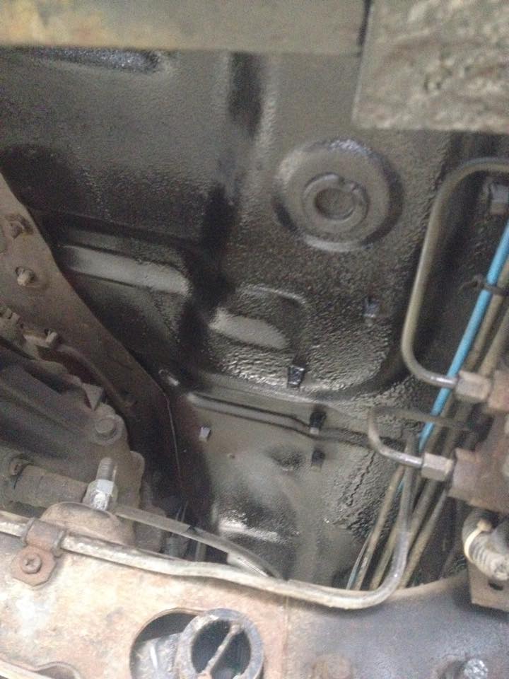

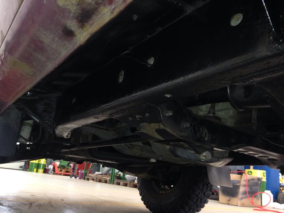

Halogen Postat Septembrie 26, 2015 Autor Partajează Postat Septembrie 26, 2015 Re: Nou in 4x4 si proaspat posesor de nissan terrano 1 Am dat cu teroson sasiul , burta masini si evacuarea. Bine inteles curatat cu perie de sarma si cu perie de smirghel pe flex granulatie 80 degresat cu diluant peste tot.. Mult de munk dar a meritat. A mai ramas puntea spate care o sa o dau si pe ea dar din pacate nu azi...am lasat`o la uscat in atelier avand in vedere ca se anunta ploi la noapte si maine. Am facut un experiment cu scrisul de pe roata si se pare ca mi-a reusit o sa le fac pe toate la fel. Sunt multumit de teroson si de modul de aderare a lui. Link spre comentariu Distribuie pe alte site-uri Alte opțiuni partajare...
nissan4x4 Postat Septembrie 28, 2015 Partajează Postat Septembrie 28, 2015 Re: Nou in 4x4 si proaspat posesor de nissan terrano 1 Sa stii ca terosonul e cam "parsiv" ! Datorita capacitatii sale de a face o pelicula cauciucata, rugina isi cam face de cap sub el, cand defoliaza gaura e deja cam gata. Eu prefer vopseaua, e mai cinstita, cand rugina scoate capul de dedesubt se vede imediat si poti lua masuri. Trebuie sa stii ca nici terosonul si nici vopseaua nu se dau direct pe sasiu , el trebuie inainte grunduit, pe zonele unde a prezentat rugina, pt a o neutraliza chimic. ing. Luigi PIRSU www.nissan4x4.ro service si tunning NISSAN Facebook PAGE: NISSAN4x4 SERVICE Link spre comentariu Distribuie pe alte site-uri Alte opțiuni partajare...
Halogen Postat Septembrie 28, 2015 Autor Partajează Postat Septembrie 28, 2015 (editat) Re: Nou in 4x4 si proaspat posesor de nissan terrano 1 Sa stii ca terosonul e cam "parsiv" ! Datorita capacitatii sale de a face o pelicula cauciucata, rugina isi cam face de cap sub el, cand defoliaza gaura e deja cam gata. Eu prefer vopseaua, e mai cinstita, cand rugina scoate capul de dedesubt se vede imediat si poti lua masuri. Trebuie sa stii ca nici terosonul si nici vopseaua nu se dau direct pe sasiu , el trebuie inainte grunduit, pe zonele unde a prezentat rugina, pt a o neutraliza chimic. Corect suprafata intradevar este cauciucata . Am dat direct cu teroson pentru a o salva iarna aceasta de sare si toate solutiile chimice. Urmand la anul sa o fac "bucati" si sa fac tinichigeria la caroserie + sasiu cum trebuie. Din ce am inteles de la un amic si am vazut cu ochi mei (deci nu e aberatie), el a folosit acelasi tip de teroson pe o capota de masina , curata la flex si data in teroson 4 ani de zile nu a sarit nici macar 1 colt din vopsea si fara sa fi dat cu ceva solutii profesionale inainte. Tabla chioara data la pistol. Acum vom vedea daca tine macar iarna asta , atat am nevoie. ps: nu ai cumva pe la atelier un BFG MT 31x10.5x15 KM 2 ? doar sa tina presiune , as avea nevoie de o roata de rezerva. Editat Septembrie 28, 2015 de Halogen Link spre comentariu Distribuie pe alte site-uri Alte opțiuni partajare...
nissan4x4 Postat Septembrie 28, 2015 Partajează Postat Septembrie 28, 2015 Re: Nou in 4x4 si proaspat posesor de nissan terrano 1 Capota de motor are avantajul ca are motorul dedesubt, ce genereaza caldura si uscare periodica, sasiul ... nu prea. Pana la urma e masina dumitale, faci cum crezi de cuviinta .... Sorry, am numai un set complet de BF MT km2 , deci nu il pot discompleta. Daca lasi mai jos pretentiile ( de genul BF si MT km2) iti pot gasi vreun AT pe acilea, moka ing. Luigi PIRSU www.nissan4x4.ro service si tunning NISSAN Facebook PAGE: NISSAN4x4 SERVICE Link spre comentariu Distribuie pe alte site-uri Alte opțiuni partajare...
Halogen Postat Septembrie 28, 2015 Autor Partajează Postat Septembrie 28, 2015 Re: Nou in 4x4 si proaspat posesor de nissan terrano 1 Capota de motor are avantajul ca are motorul dedesubt, ce genereaza caldura si uscare periodica, sasiul ... nu prea. Pana la urma e masina dumitale, faci cum crezi de cuviinta .... Sorry, am numai un set complet de BF MT km2 , deci nu il pot discompleta. Daca lasi mai jos pretentiile ( de genul BF si MT km2) iti pot gasi vreun AT pe acilea, moka Stim foarte bine amandoi ca nu este nimic gratis pe lumea asta. Daca ai o anvelopa pe 31 si tine presiune este perfect si nu ai ce face cu ea trec sa o iau intr`o zi(de weekend) si dau o bere. Link spre comentariu Distribuie pe alte site-uri Alte opțiuni partajare...
