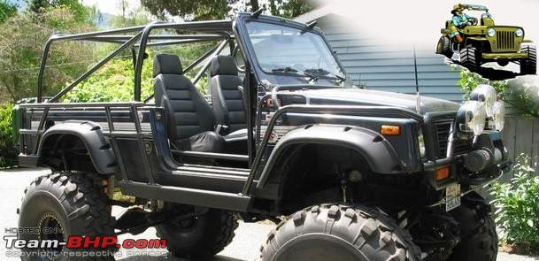

uite un samurai very bad boy :D
sper sa te inspire...dar cum spuneau si colegii cel mai mult o inalti din ROTI

Inainte de a-l necaji pe Dorin,timberland, spune-i ca scula din poza e un Samurai lung si in afara de carcasa probabil oricum nu mai e nimic din vechea masina :)
Dorin, inainte de a investi prea mult in masina, da-te cu ea pe placul inimii, si te vei lamuri singur de ce modificari ai intr-adevar nevoie. Un cunoscut a batut muntii in lung si in lat cu un Samurai 413 pe injectie absolut stock (cu exceptia anvelopelor BFG MT KM2 de dimensiune absolut regulamentara) si la inclinarile laterale eram al naibii de invidios pe el pentru ca el nu strangea din fund asa de mult ca mine. Ceea ce nu face nimic altceva decat sa confirme 100% ce a zis Cristian.
