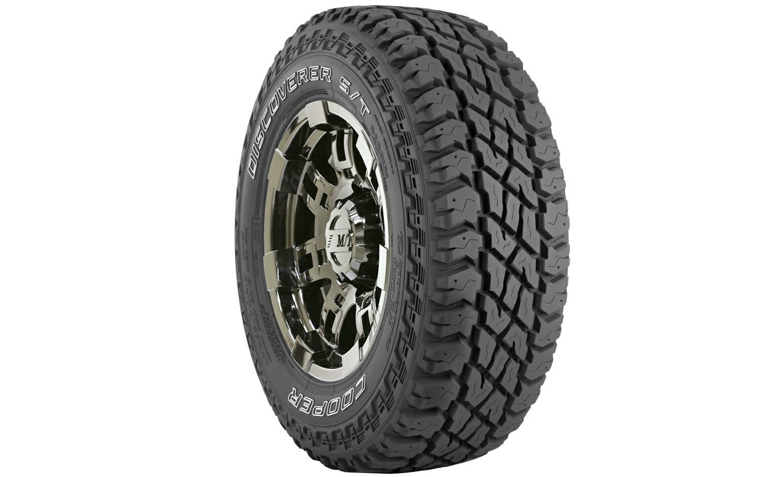

alternativa la Duratrax ar fi Cooper ST Maxx... tot "ceva" intre AT si MT. Prin US aia sunt incantati de Toy M-55, dar nu stiu de unde ai putea lua asa ceva din Europa. Mai vorbesc americanii de ceva Michelin-uri ZXL parca, dar alea is gume militare, marimi mari doar.

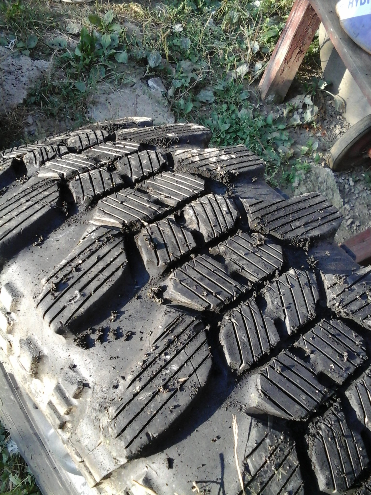

Si acesta pare , intradevar , un profil intre MT si AT
[ATTACH=CONFIG]235265[/ATTACH]

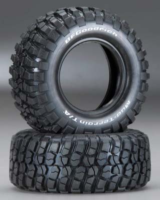

Aceeasi problema cu alesul am avut-o si eu. Cu timpul si cu experienta, am ajuns la urmatoarea "reteta". BFG MT KM2 si un set de lanturi (4 buc.) în bagaj.
BFG-urile, asa cum spune si @cos, au flancurile mai rezistente decît alte marci si pot jongla de minune cu presiunea, pe sosea sînt unele dintre cele mai linistite si cu uzura minimala, iar cînd noroiul e atît de grav încît nu-l mai pot birui, montez lanturile si trec pe unde nu trec nici "tractoarele" (ma refer la profilul anvelopelor, nu la vehicole).
Si mai ales vezi ca anvelopele sa fie cît mai înguste.
Lanturile cîntaresc împreuna cca. 40 kg si le montez în 10 min. Nu e o treaba foarte curata, dar garantata :wink: .
