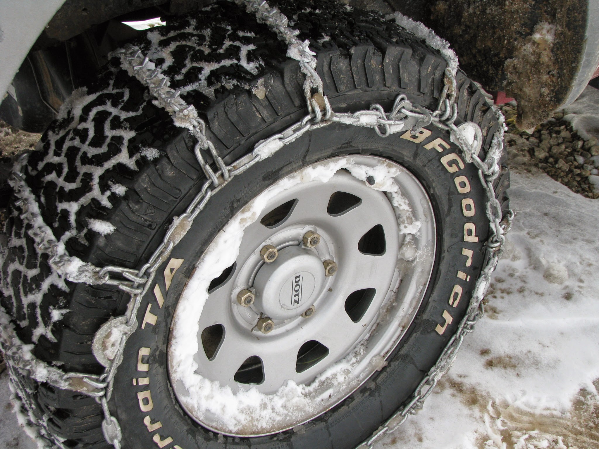

Cristian Irimescu Postat Ianuarie 26, 2015 Partajează Postat Ianuarie 26, 2015 Re: Anvelopa polivalenta ? BFG AT si lanturi... [ATTACH=CONFIG]235353[/ATTACH] 10 minute montaj patru bucati... nu prea grele.. Luaz 969, Aro 244, L200 Link spre comentariu Distribuie pe alte site-uri Alte opțiuni partajare...

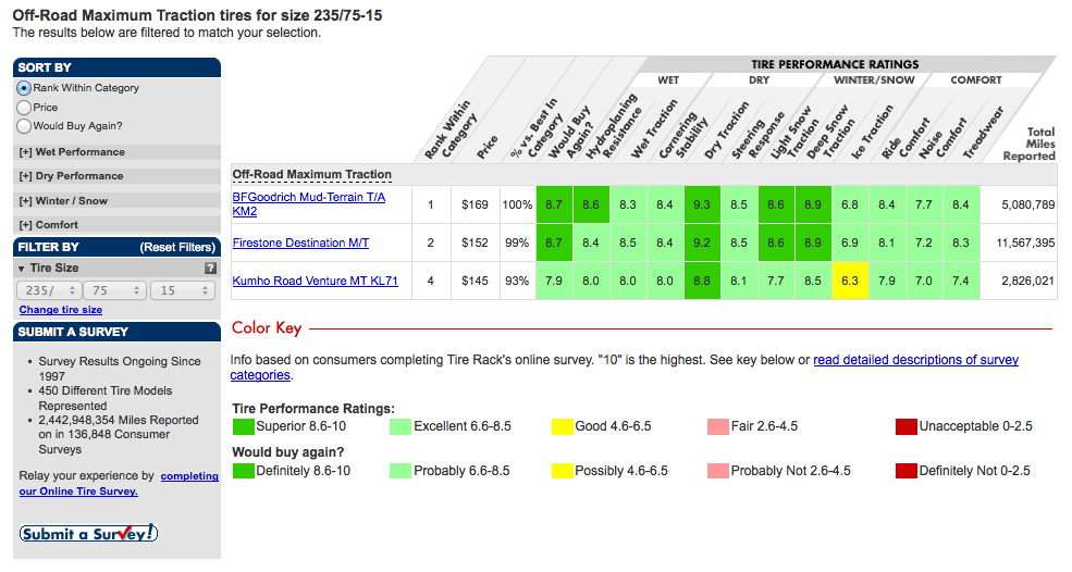

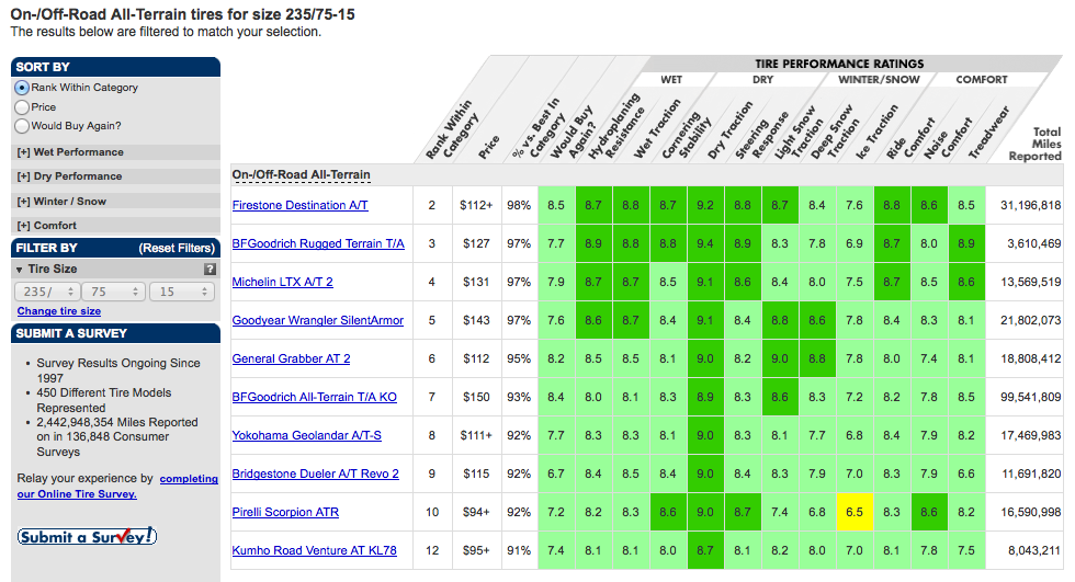

hackkyy Postat Ianuarie 31, 2015 Partajează Postat Ianuarie 31, 2015 Re: Anvelopa polivalenta ? Salut, Din punctul meu de vedere, situatia sta in felul urmator: Mai multa strada, mai putin off-road: Strada si off-road in mod egal: Mai putina strada, mai mult off-road: Alegerea e intre simexuri si tractoare, dar asta e o alta discutie care nu face subiectul topicului acesta. Cele doua clasamente vin de pe un site specializat, iar rezultatele sunt ca urmare a milioane de km raportati. Am luat in calcul doar dimensiunea specificata: 235/75/R15. Atasez si linkurile pentru a putea vizualiza mai usor fiecare profil in parte All terrain: http://www.tirerack.com/tires/surveyresults/surveydisplay.jsp?type=ORAT&sortValue=0&filter=y&width=235%2F&ratio=75&diameter=15&showwp=N&showdp=N&showws=N&showcm=N Mud Terrain: http://www.tirerack.com/tires/surveyresults/surveydisplay.jsp?type=ORMT&sortValue=0&filter=y&width=235%2F&ratio=75&diameter=15&showwp=N&showdp=N&showws=N&showcm=N Lasand la o parte ce spun altii (siteuri), si vorbind din experienta personala: am BFGoodrich Mud-Terrain KM2 de aproape 3 ani si 60 000 km. Am folosit masina zilnic, cand in oras cand in teren si pot spune ca sunt foarte multumit de cauciucuri. Iarna e singura perioada a anului cand nu te poti baza pe ele, dar dupa ce te obisnuiesti si stii ce sa le ceri, isi fac totusi treaba. La toamna o sa se apropie probabil de 80 000 si cu siguranta urmatorul set tot BFGoodrich Mud-Terrain KM2 o sa fie. Cat despre zgomot, se aude mai tare motorul (3l diesel) decat cauciucurile ... 1 Link spre comentariu Distribuie pe alte site-uri Alte opțiuni partajare...
