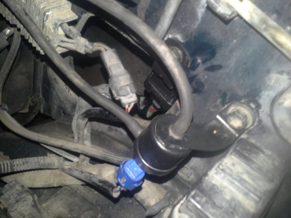

Am schimbat foarte enervantele telescoape de la capota si portbagaj. Noua a fost si electro-valva care se ocupa de spalatorul geamului din spate, (la FZJ vasul are o singura pompa pentru parbriz si luneta, si o electro-valva care dirijeaza unde se duce lichidul, Toyota... :grin:), am gresat o balama, un butuc... am inceput sa dam jos din accesoriile inutile:
20150129_193509.thumb.jpg.963e78d7ea381435e70a439f7e42c1c1.jpgDSCF3157.thumb.JPG.26061f56c6f30cb46844b9b4e450fc1f.JPG

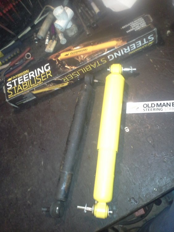

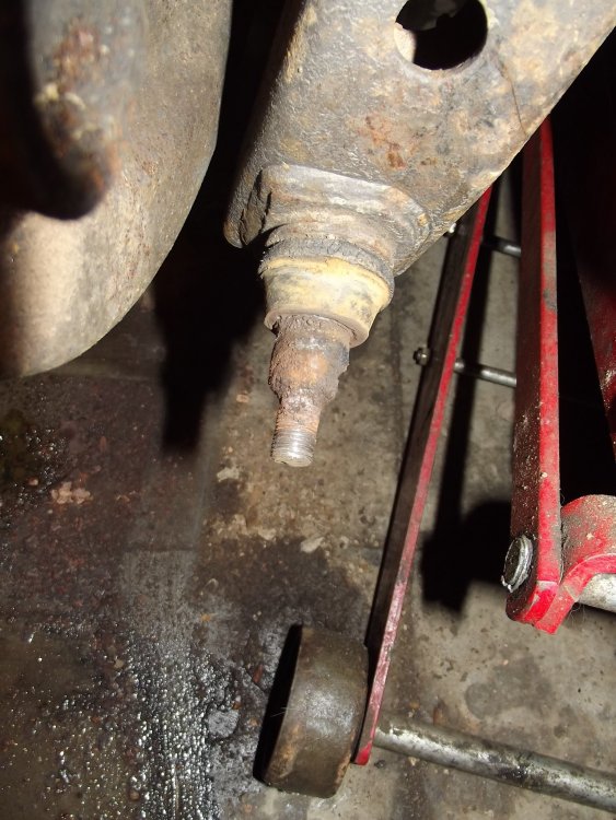

Schimbat amortizorul de directie (care era total mort) cu unul OME.

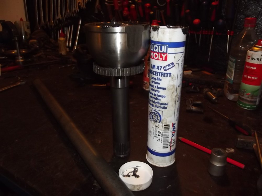

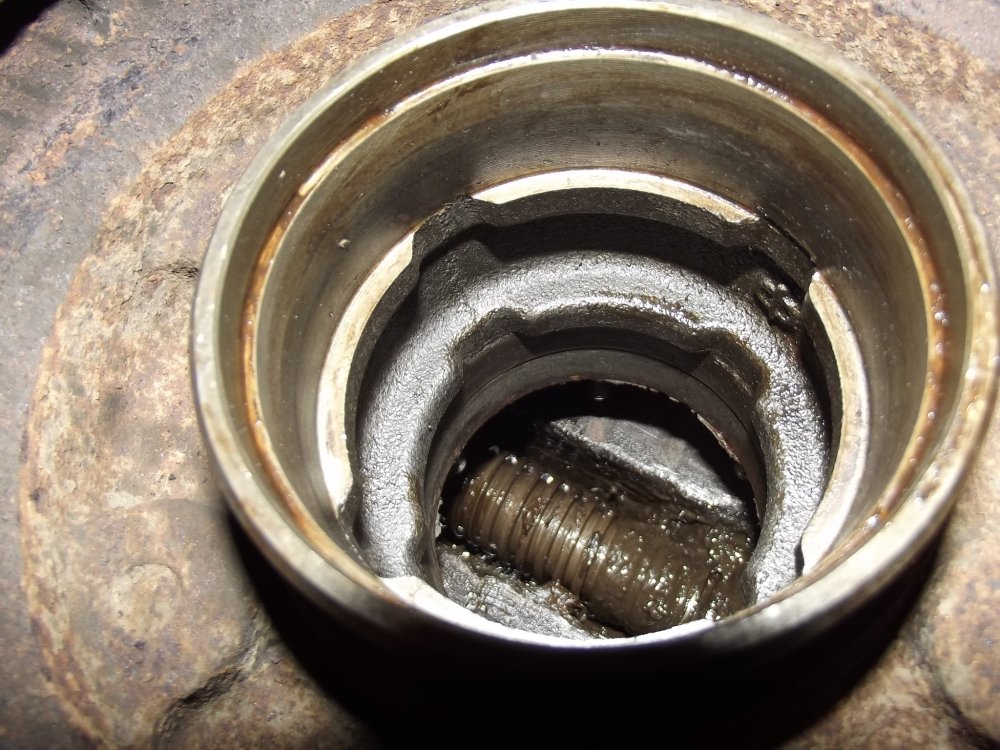

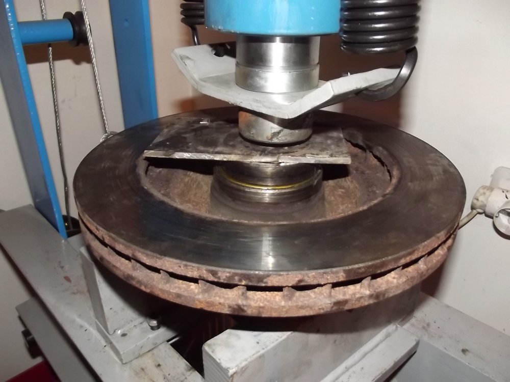

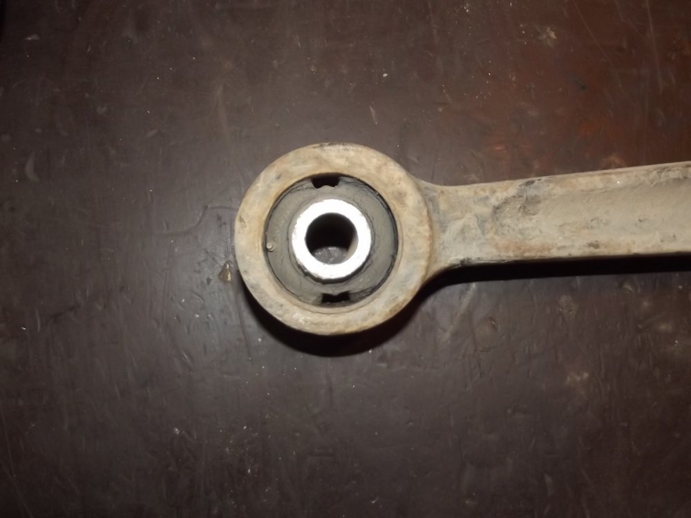

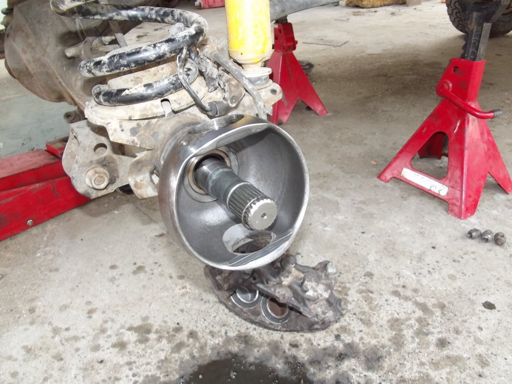

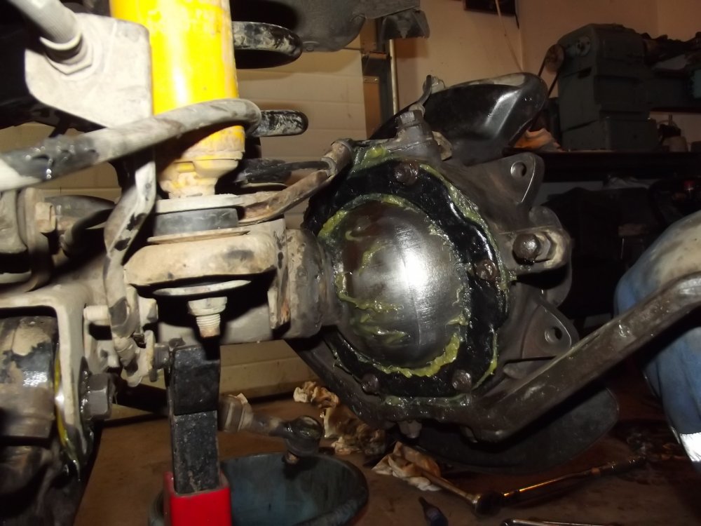

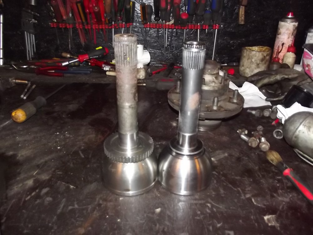

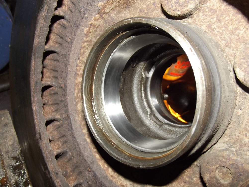

Schimbat rulmentii de la rotile fata (decat la o roata momentan), am descoperit ca si rulmentii de la homocinetica sunt terminati, urmeaza si ei.
DSCF3165.thumb.JPG.1bd0d6d1f530bf36e347a73ba8db35b5.JPGDSCF3168.thumb.JPG.987ece3c8e5d2ff84ac194a0149553e9.JPGDSCF3173.thumb.JPG.bc1561f642ba997e9d5cc6dbab70d6f5.JPGDSCF3172.thumb.JPG.87f8ede73024d3098c4c31c02bea264c.JPGDSCF3171.thumb.JPG.74eeed021f694a8c600738599382933d.JPGDSCF3170.thumb.JPG.0be8bc8d99fcb12441780399c48a9705.JPG

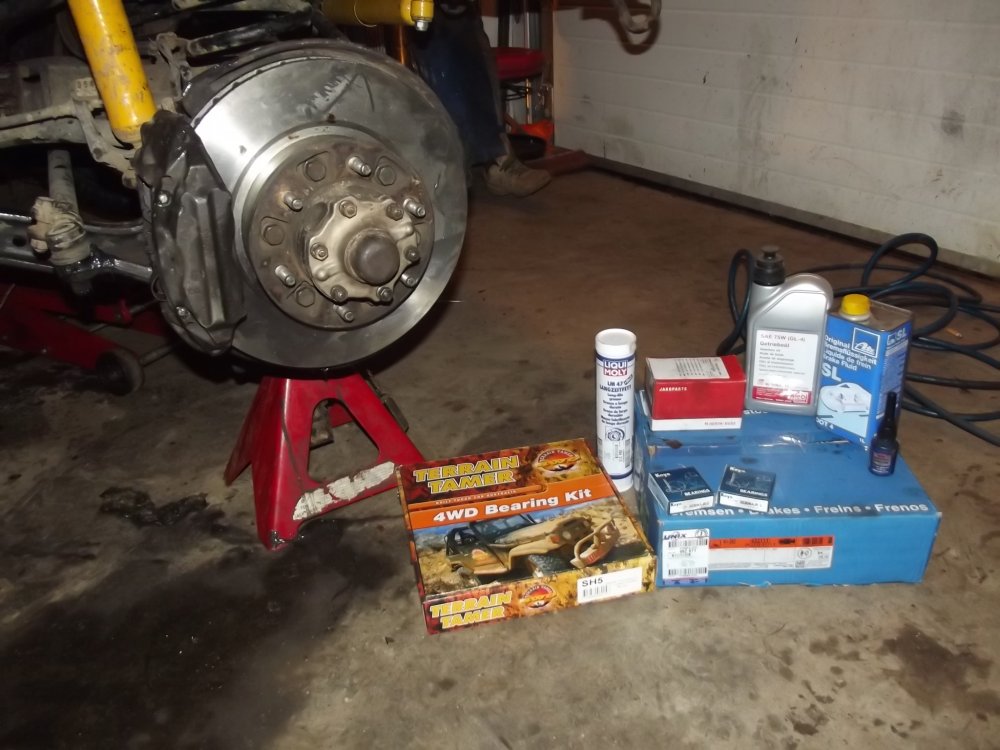

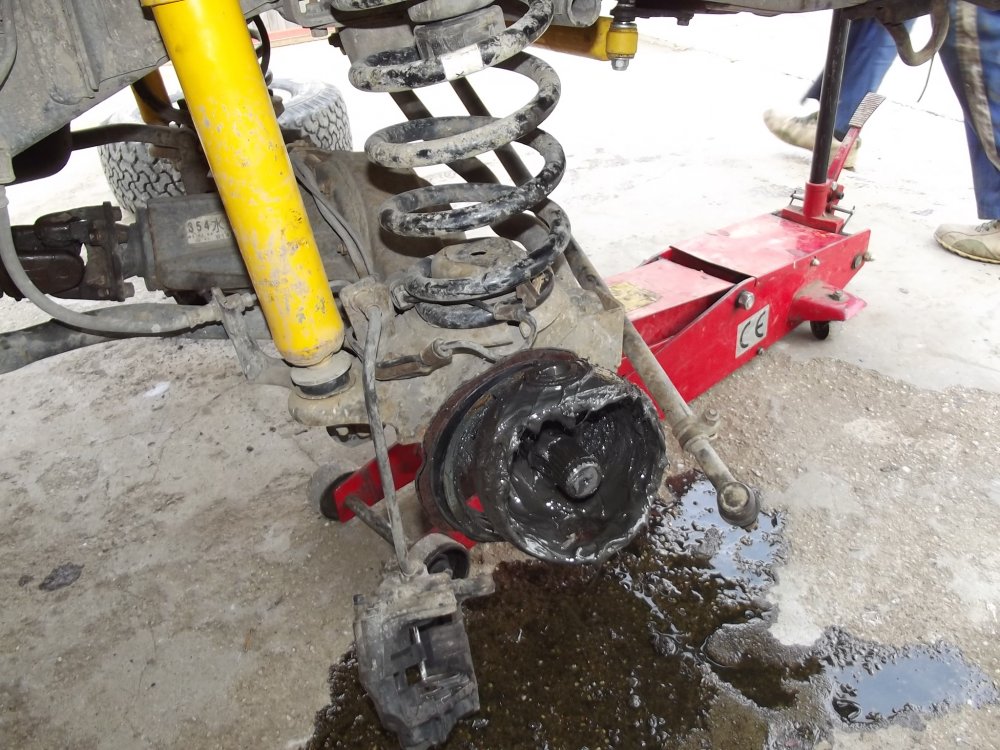

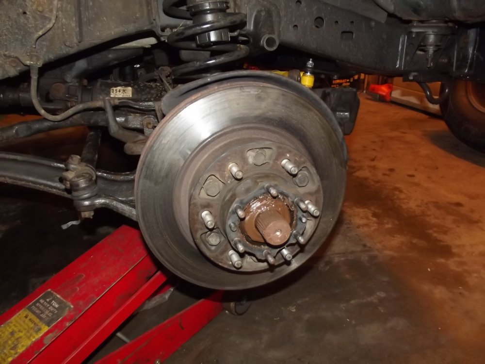

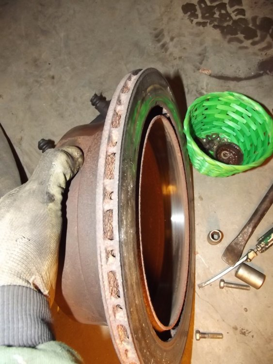

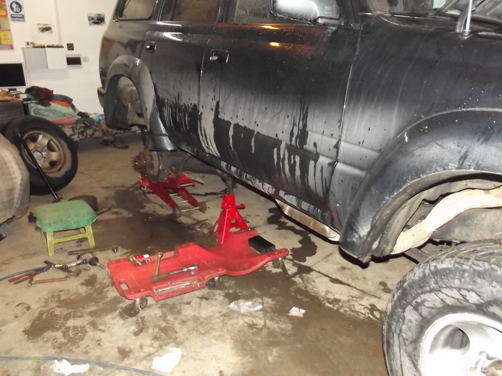

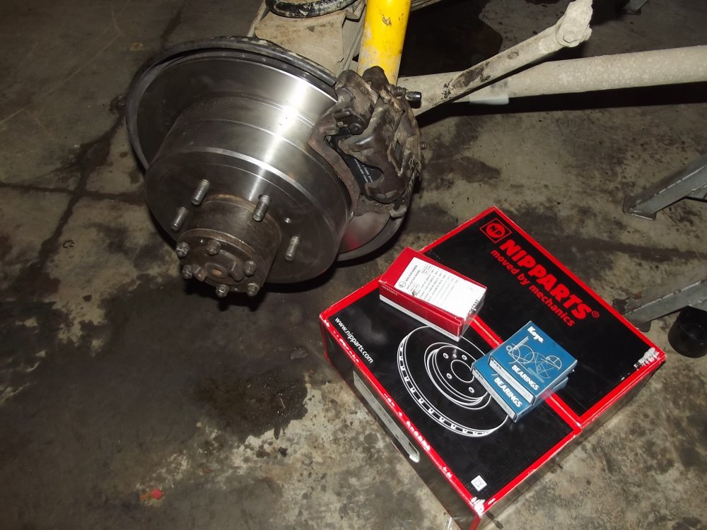

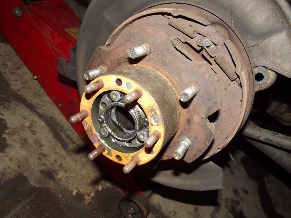

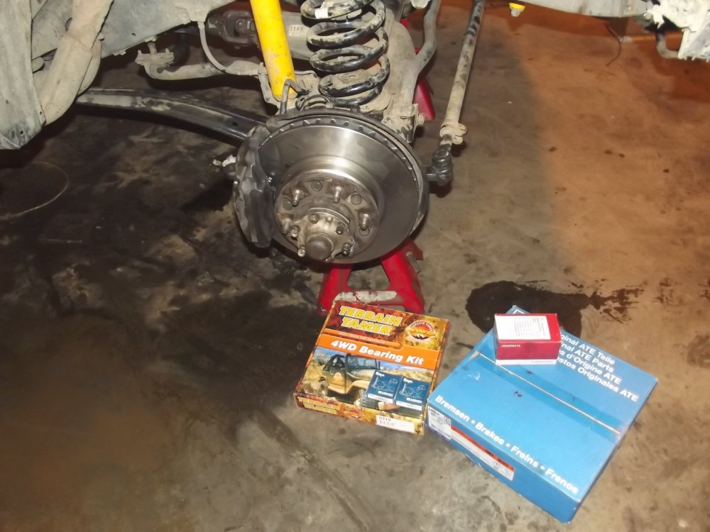

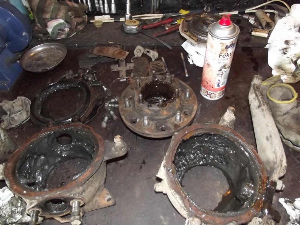

Am apucat sa ma uit putin si in spate, discurile de frana au nevoie de reimprospatare, rulmentii la fel, joaca teribil, iar semeringurile sunt toate duse, rulmentii de roata erau fara pic de vaselina, spalati de uleiul de diferential. Urmeaza sa ii luam si pe ei, alaturi de semeringuri.
DSCF3162.thumb.JPG.0a1d1520f001618d9aa9805df871bc1c.JPGDSCF3164.thumb.JPG.4359fe1b5ed715ca50e52a524547b9f5.JPG

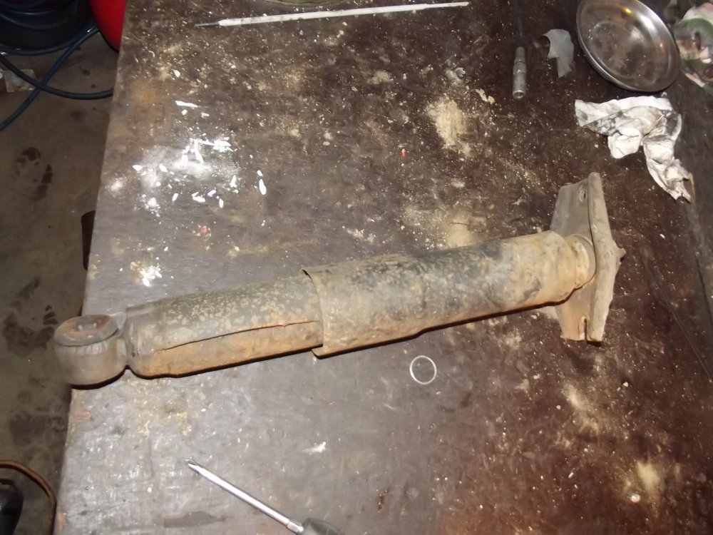

Am apucat rapid sa dau jos si amortizorul spate, curios fiind de ce masina este foarte instabila, nu am fost surprins cand am descoperit ca amortizorul nu mai lucra absolut deloc, au totusi cativa ani si km la bord.
DSCF3158.thumb.JPG.32031a541588f33a844fe023533d079f.JPGDSCF3163.thumb.JPG.5d9c917f482e9f89fe7d62418a926556.JPG

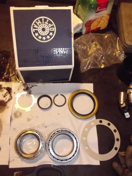

Spor la lucru și succesuri! Aștept cu interes să văd dusă la capăt lucrarea. Dar ... AOLEU, ce văd eu acolo în poză OPTIMAL? Aveți grijă cu piesele ăstea ”de origine“ (îndoielnică), să nu fie nevoie să repetați operațiunile d/r, în foarte scurt timp. Spun asta, pentru că am pățit pe pielea mea. În rest, sănătate și toate cele bune!:h5

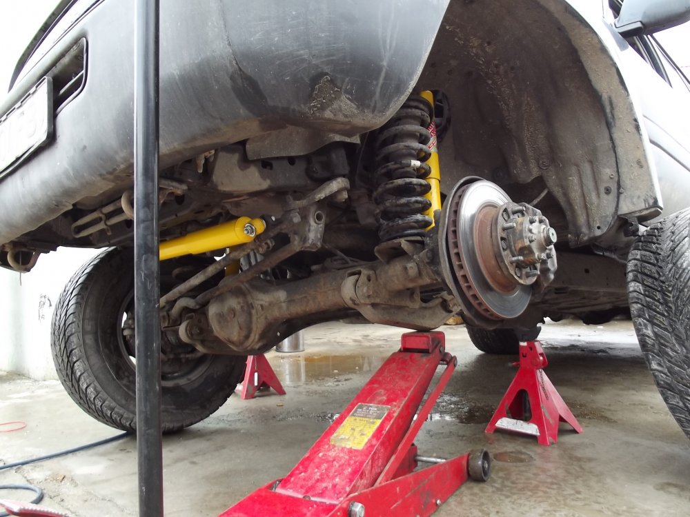

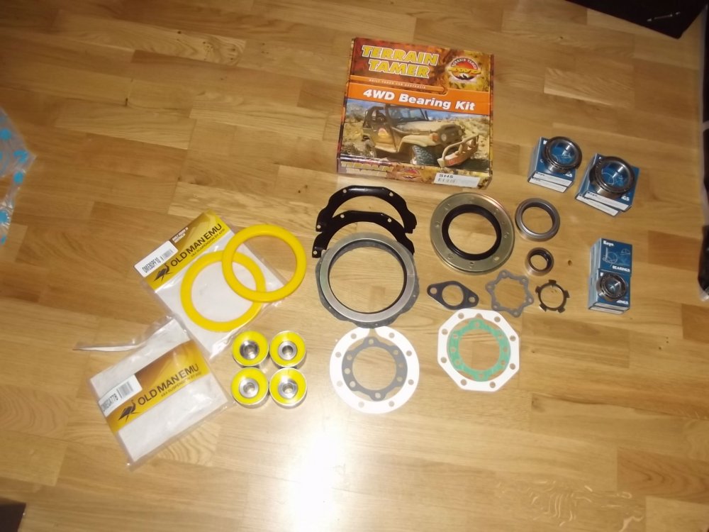

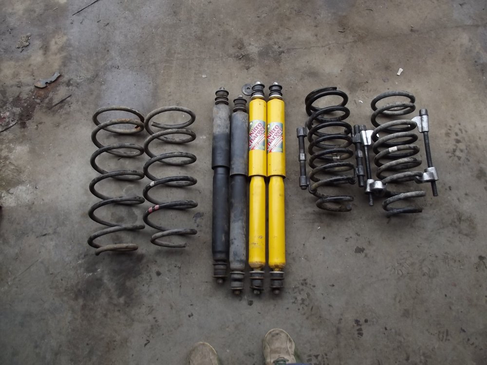

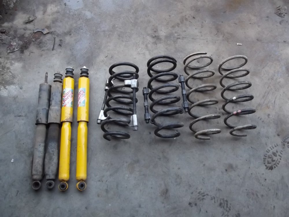

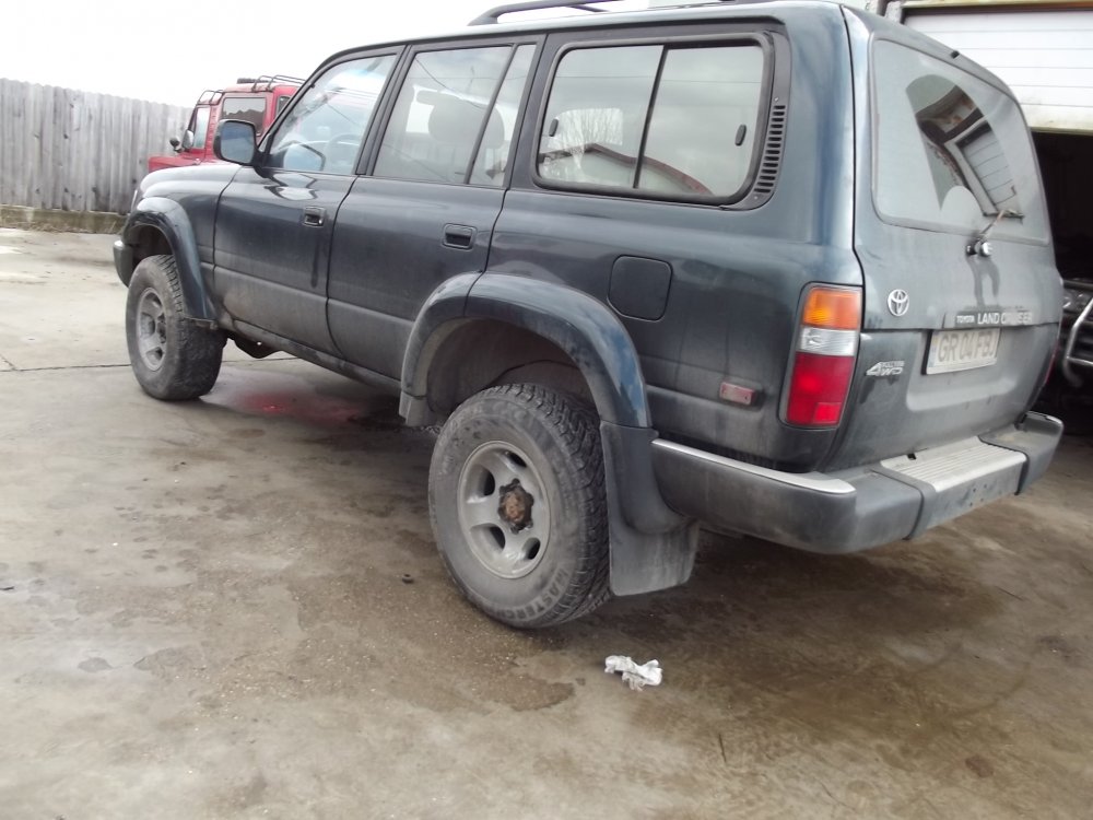

Astazi am reusit saaa punem suspensia Old Man Emu cu urmatoarele piese:
Arcuri fata OME 850 cu amortizoare N79
Arcuri fata OME 863 cu amortizoare N74E
S-a inaltat foarrte frumos masinaria, flexeaza incredibil de bine, tinuta de drum s-a schimbat dramatic in bine, ramanand problema cu jucatul rulmentilor si a homocineticilor.

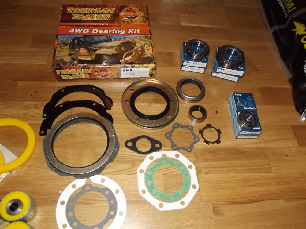

Am achizitionat astazi si rulmenti pentru rotile spate, marca Koyo ( au codurile LM102949/10 si JLM104948/10 pentru cine mai intereseaza), urmand curand sa-i si montam.
DSCF3214.thumb.JPG.3c24bd499710f6511de89c269d555952.JPGDSCF3213.thumb.JPG.e742ae3075414591d37b9cb1b0297d93.JPGDSCF3212.thumb.JPG.7110e24656e611308a5afc088f901983.JPGDSCF3206.thumb.JPG.a9bfae6a3446221a4e5ec7d1a50a0c28.JPGDSCF3203.thumb.JPG.46d87a2fd352c0410444cb6086ccc11e.JPGDSCF3201.thumb.JPG.2f7c1b84daef667c04803133a6b6397a.JPGDSCF3194.thumb.JPG.8a8362481a115770f4242a8fed0af8d5.JPG
Si cam atat de "low" poate ajunge un land cruiser 80

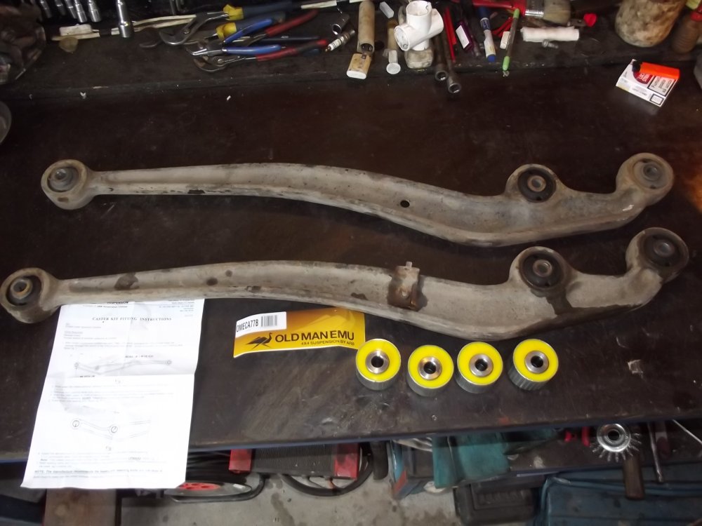

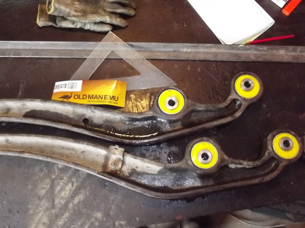

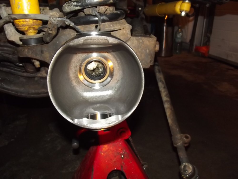

Incet dar sigur, treburile continua. Am mai ridicat botul cu 1 cm cu ajutorul inaltatoarelor OME, tinand cont si de arcurile cu "A" pe partea sofeorului bata si "A" pe partea pasagerului spate. Bucsele de la tendoanele fata au fost inlocuite, bara panhard desfacuta si stransa in noua pozitie de lucru a suspensiei, caseta de directie stransa putin, homocinetica fata dreapta terminata, umpluta cu vaselina MoS2, placute si discuri fata, in spate schimbat discuri, placute, reglat frana de mana (sabotii necesita inlocuire), schimbat garnituri etrieri stanga spate, si garnituri culise la ambii etrieri, precum si semeringul de planetara, rulmentii de roata si garniturile. Si aici toate bratele au fost desfacute si restranse in noua pozitie de lucru a bucselor.
Ne tine putin in loc homocinetica stanga pentru ca am reusit prin bunatatea lui Tibi sa o inlocuim cu una care are ambele filete la etrier :sh2, dar care nu avea ABS si drept urmare trebuie sa o gaurim si polizam.
DSCF3320.thumb.JPG.c38ebf709e90e9f117675ad104529e71.JPGDSCF3327.thumb.JPG.0eaff996abe53786472797c56bf8a9d5.JPGDSCF3324.thumb.JPG.b478a38d584b7093df2bd3b1d4d587f4.JPGDSCF3253.thumb.JPG.b71016ebd185746b617006a08d73ebca.JPGDSCF3267.thumb.JPG.e33e25f246dce8fca241d2a9c315430c.JPGDSCF3315.thumb.JPG.4a781d3929bbd194130ef141e83b40f2.JPG

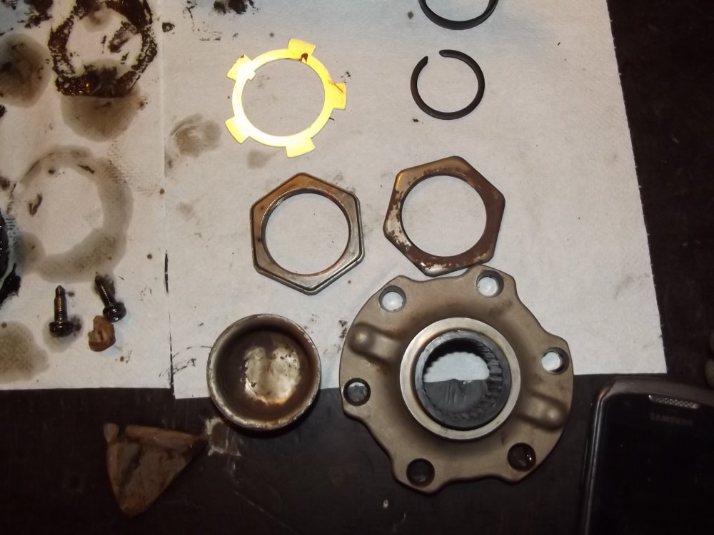

As avea o mica intrebare pentru cei ce s-au mai lovit de aceasta problema. Capetele de planetara sunt SPIDAN, si sunt mai scurte cu cativa mm decat cele care au fost pe masina, insa nu mai ajunge canalul de siguranta in afara flansei. V-ati mai lovit de aceasta problema?
Aparent pentru capetele acestea de planetara e nevoie de flansa 43421-60040
