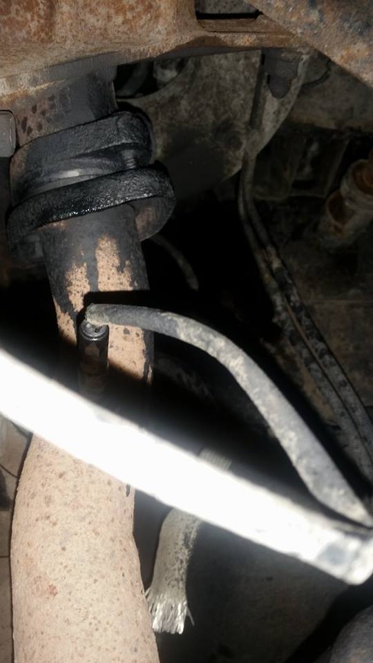

Mihai21 Postat Februarie 9, 2015 Partajează Postat Februarie 9, 2015 Salutare , Am un wrangler yj din 95 cu motor de 2.5 si 121 cp si imi pierde un pic ulei la intrarea cardanului in grupul spate . ma poate ajuta cineva cu indicele semeringului . sau cu o informatie spre al comanda ? Am verificat si nivelul era sub limita , am completat cu un 75 w 90 provizoriu Link spre comentariu Distribuie pe alte site-uri Alte opțiuni partajare...
alin-jeep Postat Februarie 9, 2015 Partajează Postat Februarie 9, 2015 Re: Wrangler yj 95` 2.5 121 cp semering Arunca o privire aici : http://www.jeep4x4center.com/jeep-transfer-case/np-231-parts.htm Piesa nr 31 :h5 Link spre comentariu Distribuie pe alte site-uri Alte opțiuni partajare...
Mihai21 Postat Februarie 9, 2015 Autor Partajează Postat Februarie 9, 2015 Re: Wrangler yj 95` 2.5 121 cp semering Buna Alin, Nu pare a fi piesa despre care vorbesc, dar oricum nu o gasesc nici pe cea din imagine dupa cod ... Mai cautam si cele doua suruburi speciale cu arc ce strag toba de galerie. Mi au dat de furca azi , dar le-a scos pana la urma un amabil cu un autogen, dupa care am pus unele provizorii fara arc. P.S. Sper ca am reusit sa atasez si pozele. :h5 Link spre comentariu Distribuie pe alte site-uri Alte opțiuni partajare...
Mihai21 Postat Februarie 9, 2015 Autor Partajează Postat Februarie 9, 2015 (editat) Re: Wrangler yj 95` 2.5 121 cp semering Merci Alin. Trebuie sa recunosc :D aia era piesa, iar codul m-a dus pe un site romanesc de pe care pot si comanda. Ramane problema suruburilor.:10:10 Editat Februarie 9, 2015 de Astral Link spre comentariu Distribuie pe alte site-uri Alte opțiuni partajare...
alin-jeep Postat Februarie 10, 2015 Partajează Postat Februarie 10, 2015 (editat) Re: Wrangler yj 95` 2.5 121 cp semering Stai asa ca nu-i asa :wink: Acuma vad ce prostii ti-am aratat .Acolo eu ti-am dat informatia despre iesirea din cutia de transfer.Nu stiu de ce aveam in cap treaba cu cutiile de transfer . Scuze Cu suruburile : gaura +suruburi +piulite normale Fara arcuri este posibil sa apara ceva vibratii aiurea . :h5 Editat Februarie 10, 2015 de alin-jeep Link spre comentariu Distribuie pe alte site-uri Alte opțiuni partajare...
Mihai21 Postat Februarie 10, 2015 Autor Partajează Postat Februarie 10, 2015 (editat) Re: Wrangler yj 95` 2.5 121 cp semering Mi se parea mie ca nu este ce trebuie. In continuare nu gasesc piesa si vroiam sa ma apuc sa ii fac revizia , apropo ce imi recomanzi pentru o revizie buna? - ulei motor, ulei grup, filtru aer , filtru ulei altceva? - de la ce producatori ?:hl p.s. Am pus suruburi normale provizoriu si apar unele vibratii Editat Februarie 10, 2015 de Mihai21 Link spre comentariu Distribuie pe alte site-uri Alte opțiuni partajare...
