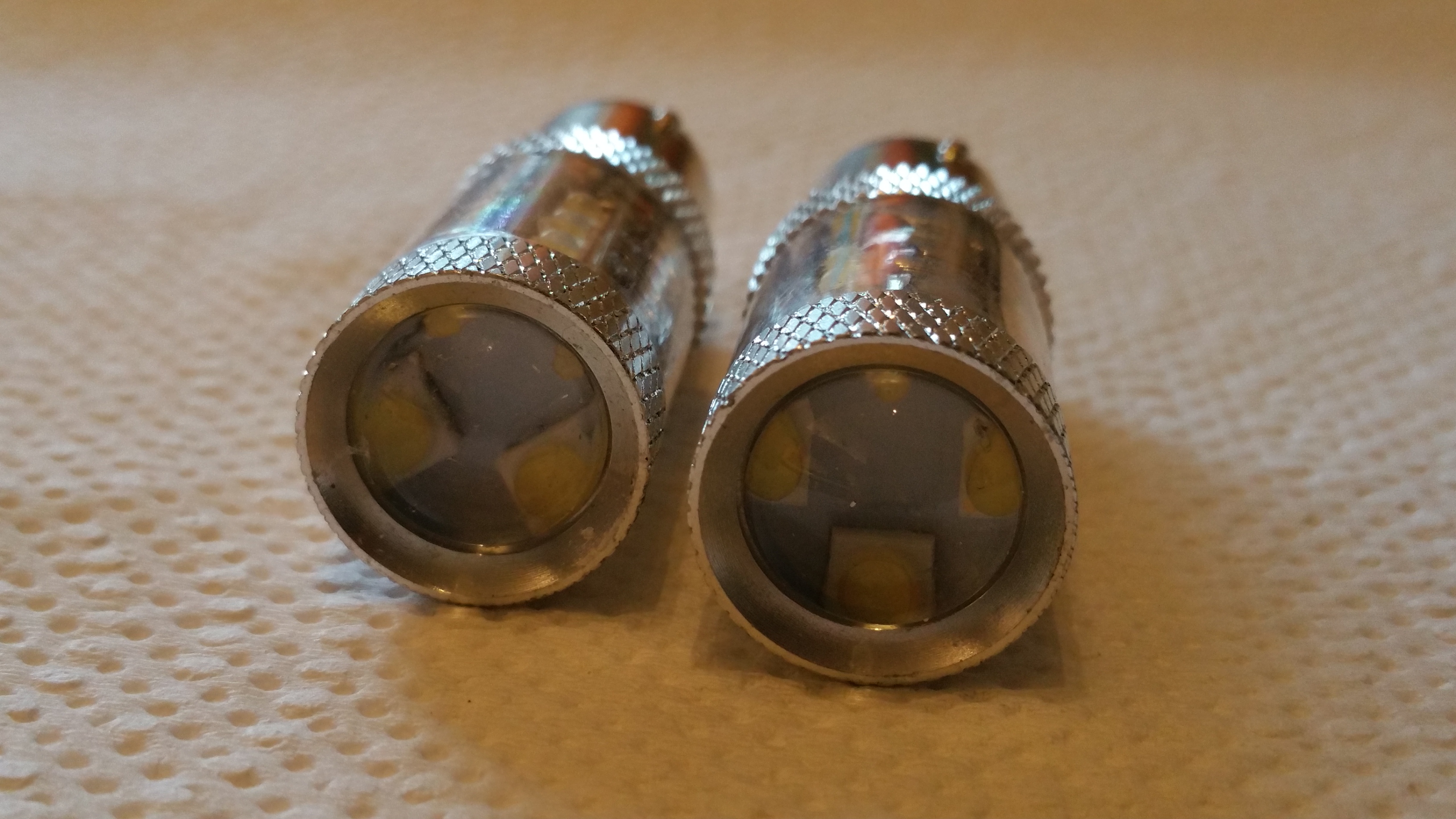

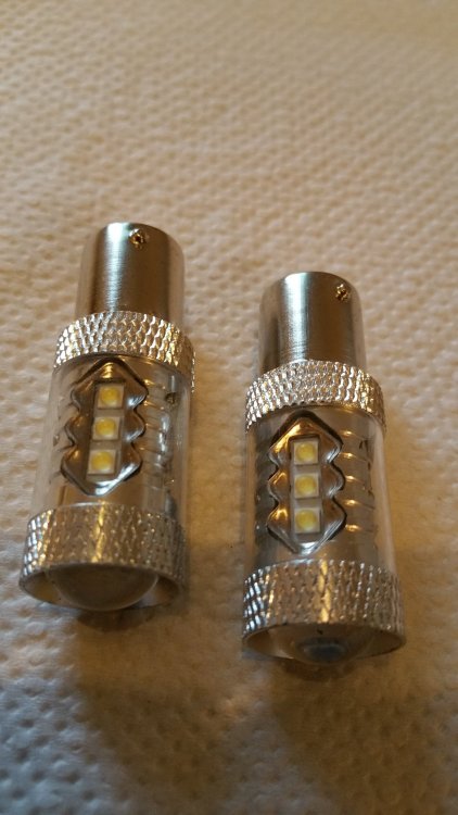

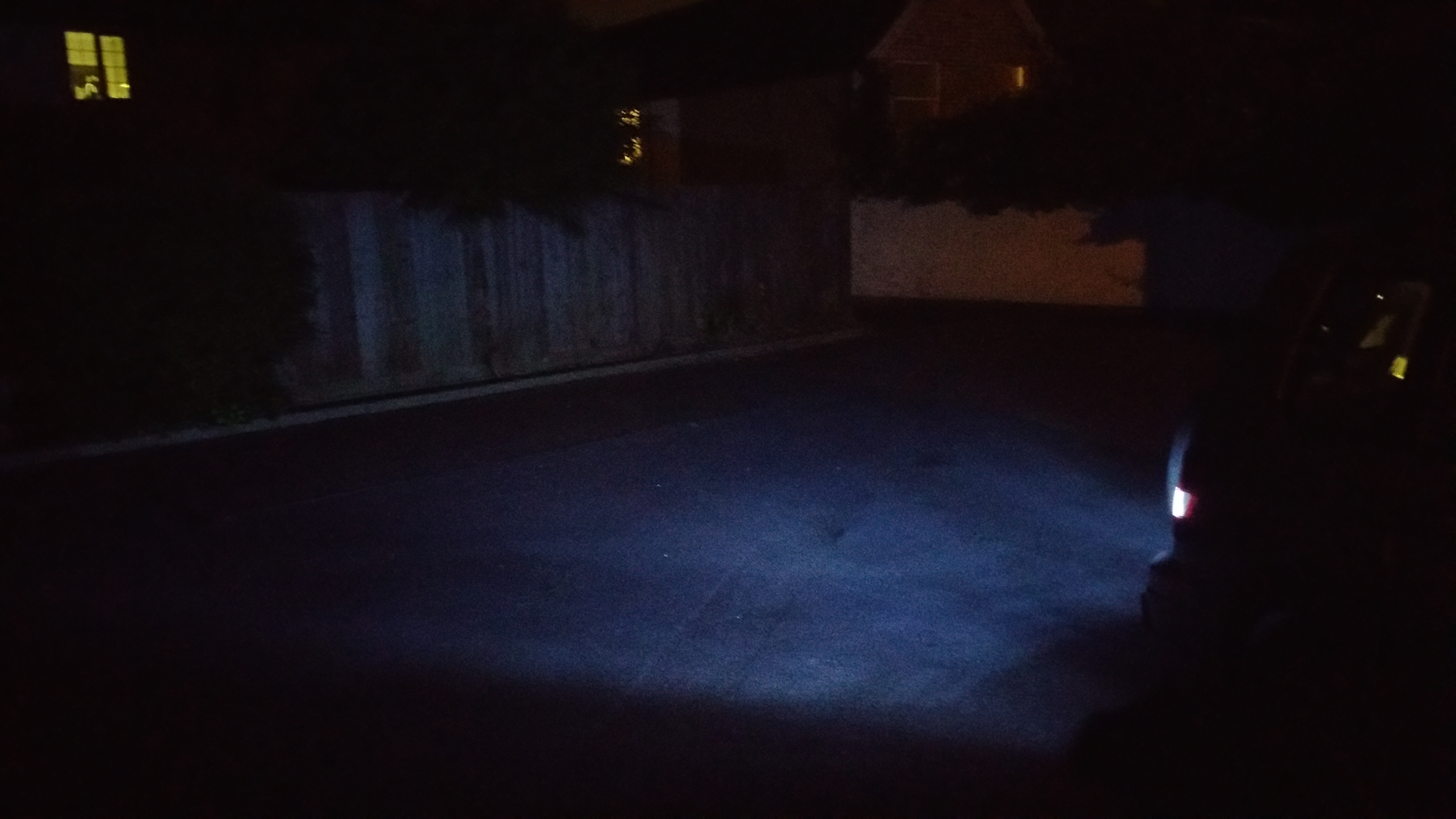

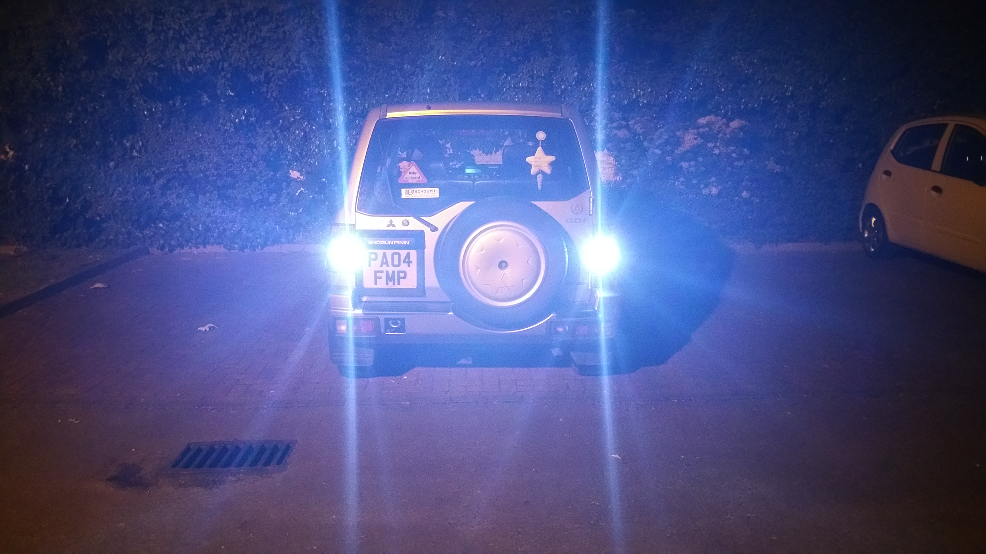

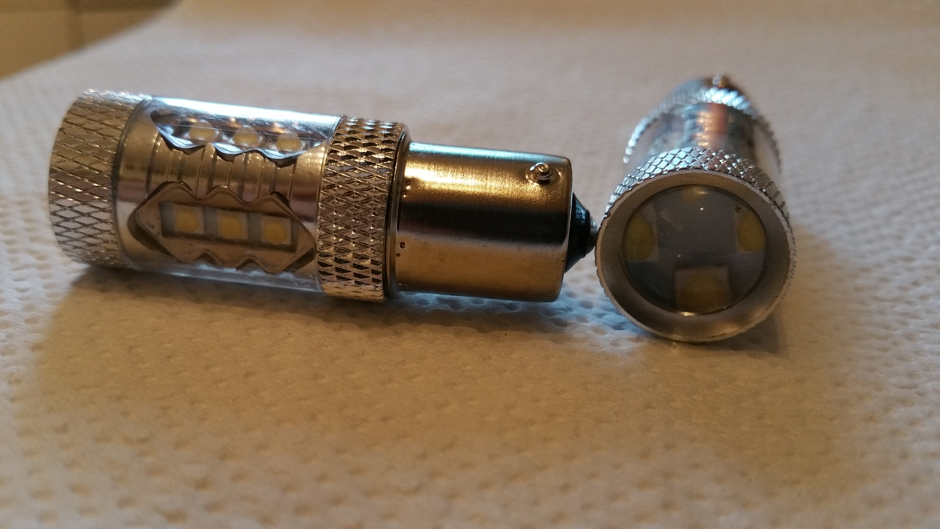

plummer Posted May 30, 2016 Author Share Posted May 30, 2016 Re: Shogun Pinin a.k.a. "Pufarinã" Am schimbat pe spate becurile normale cu LED-uri. Este o diferenta, nu foarte mare. In schimb arata mai bine cu lumina mai "rece" :j ~ Silence is a gift ~ ~ Learn to value its essence ~ Link to comment Share on other sites More sharing options...

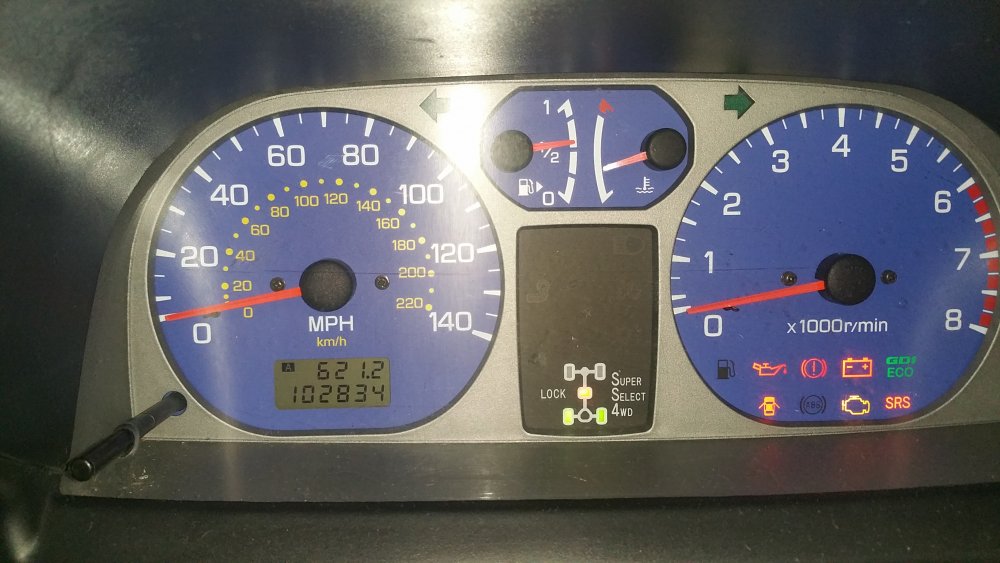

plummer Posted September 29, 2016 Author Share Posted September 29, 2016 Re: Shogun Pinin a.k.a. "Pufarinã" Azi ma uitam in carnetelul cu notite ca urmeaza sa fac MOT-ul si schibul de ulei l-am fcut la 30.12.2015, odometrul arata 95k mile. Acum am exact 99k mile si intre timp am folosit 2L de ulei de completare. Intrebarea mea este: E normal ca o masina in conditii de exploatare normala sa consume/arda 1L ulei la ~3200km (100g/320km)? ~ Silence is a gift ~ ~ Learn to value its essence ~ Link to comment Share on other sites More sharing options...
symy139 Posted September 30, 2016 Share Posted September 30, 2016 Re: Shogun Pinin a.k.a. "Pufarinã" Cam mult as zice eu. Esti sigur ca nu il mai pierzi pe la diferite garnituri, baie ulei etc. ? Daca doar il papa, mi se pare mult. Ex la mine: Vitara 1.6 8v benzina, an fabricatie 2000, aprox 70 mii mile ( e tot cu volanul heghes ca si al tau ) nu papa nimic intre schimburi, si e inoit la ~8000 sau un an. Jeep KJ, 2.8 16v diesel, fabricatie 2004, pierde aprox 1l intre schimburi pe la simering vilbrochen ( intre cutie si motor ), pe la baia de ulei, pe la suportul de filtru ulei, putin pe la returul de ulei de la turbo. ( de asta nu agreez diesel-ul, tot timpul plange pe undeva :al). Don't :dr1 faster than your angel can :pl1 . symy139@yahoo.com 0766718187 - Service 4x4 Iasi Link to comment Share on other sites More sharing options...
plummer Posted September 30, 2016 Author Share Posted September 30, 2016 Re: Shogun Pinin a.k.a. "Pufarinã" Cam mult as zice eu. Esti sigur ca nu il mai pierzi pe la diferite garnituri, baie ulei etc. ? Daca doar il papa, mi se pare mult. Ex la mine: Vitara 1.6 8v benzina, an fabricatie 2000, aprox 70 mii mile ( e tot cu volanul heghes ca si al tau ) nu papa nimic intre schimburi, si e inoit la ~8000 sau un an. Jeep KJ, 2.8 16v diesel, fabricatie 2004, pierde aprox 1l intre schimburi pe la simering vilbrochen ( intre cutie si motor ), pe la baia de ulei, pe la suportul de filtru ulei, putin pe la returul de ulei de la turbo. ( de asta nu agreez diesel-ul, tot timpul plange pe undeva :al). Aici ai dreptate, mai si pierde pe la garnituri, prin spatele motorului e cam umed si din cand in cand mai gasesc pete de ulei si pe sub masina. Sper ca e in limite normale... ~ Silence is a gift ~ ~ Learn to value its essence ~ Link to comment Share on other sites More sharing options...

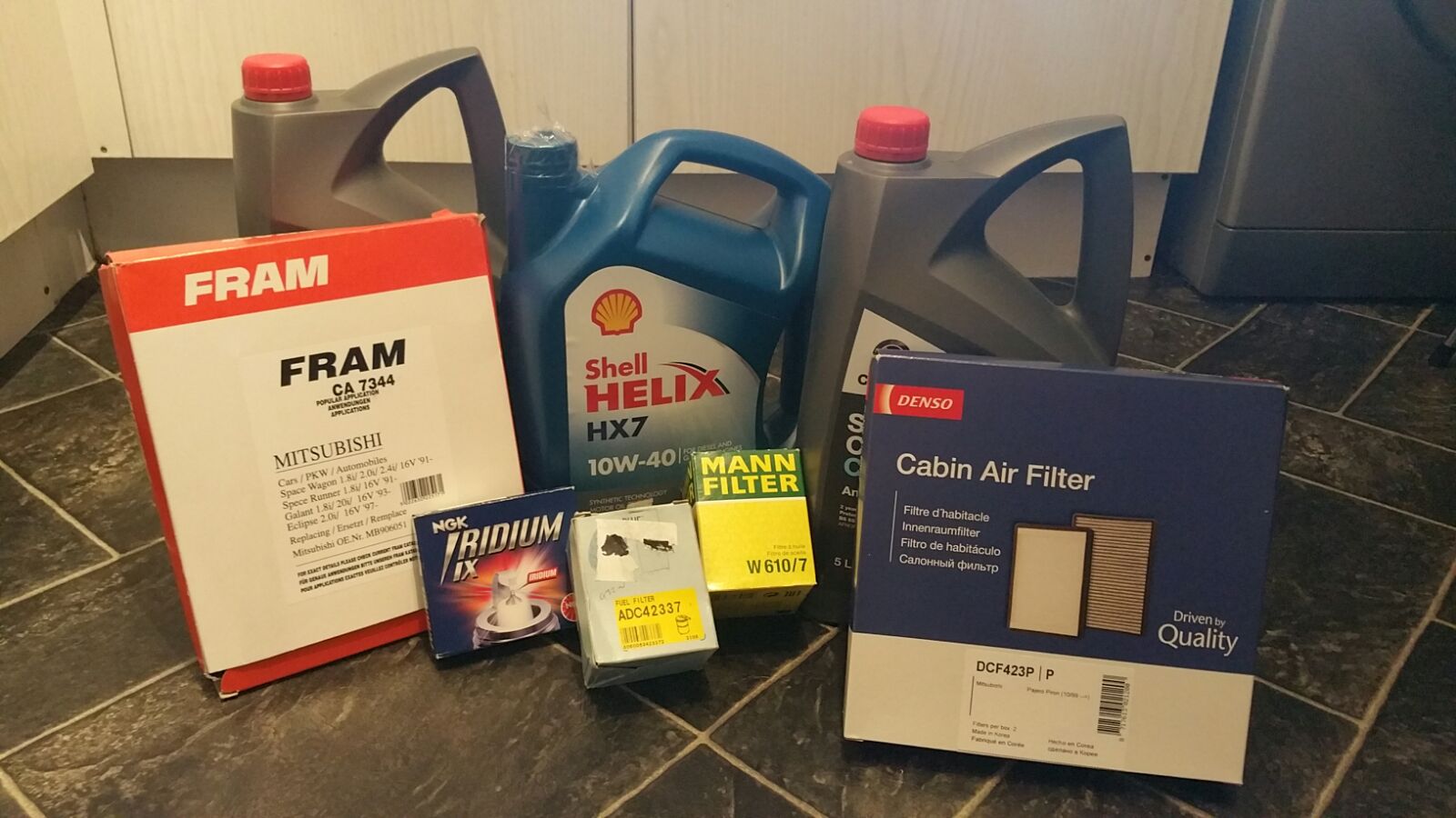

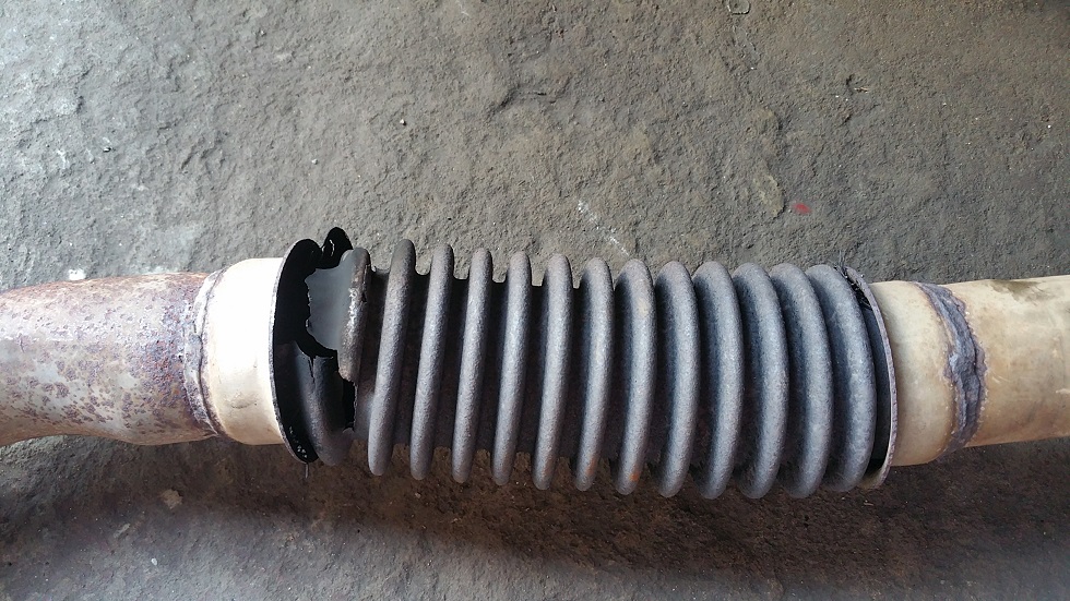

plummer Posted July 13, 2017 Author Share Posted July 13, 2017 Re: Shogun Pinin a.k.a. "Pufarinã" Din lipsa de timp nu am reusit sa ma duc la revizie cand am vrut, ci a trebuit sa merg de nevoie, adica la 2 saptamani dupa. Am avut musafiri si nici vorba de timp de mers in service, dar la chindii primii :banana Asa ca sambata trecuta am mers la un festival culinar, undeva pe un camp. Bucurie mare, mangaie reductorul, bucura-te de offroad :t1 doar prin hartoape si santuri de 20-30cm :grin: Asta e, ne bucuram de ce avem. Dar la un moment dat am atins pe dedesubtul masinii vrand sa trec peste un damb de 20cm. Pe diagonala mi-era ca raman suspendat si nu am vrut sa pun doamna sa faca balans, asa ca am urcat perpendicular. Cum am coborat dambul, masina mea suna a bolid de formula 1 Da, ati ghicit Bine ca a fost doar atat, ca fara scut la cutie si reductor, cine stie ce mai poti atinge daca nu esti atent. Si greseala se plateste... big time :sht S-au schimbat uleiul + filtru, filtrul de aer si de polen, care dupa parerea mea nu a fost schimbat de cel putin 5 ani pana la mine :pr Dovada clara: Am schimbat si antigelul care nu a intrat mai mult de 5L in sistemul de racire... si noi vorbeam de vreo 10 pe aici, dar asta e, mai raman 5L pentru la anul :al Si acum Pufarina e baiat mare, a sarit de 100k de mile, are 102800 mile Urmeaza sa schimb garnitura de la galeria de admisie in urmatoarele saptamani, iar cu ocazia asta schimbam si bujiile care desi nu dau semne de slabiciune, in toamna fac 2 ani si e momentul sa le pensionam. Ca de fiecare data, mentin parerea ca Pininul e o masina de incredere la care trebuie facuta mentenanta la timp si nu lasat de izbeliste, cazuri avem o gramada. Bafta multa tuturor! :h5 ~ Silence is a gift ~ ~ Learn to value its essence ~ Link to comment Share on other sites More sharing options...

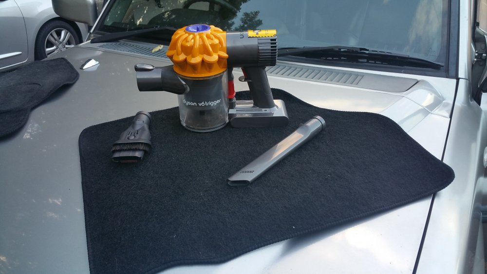

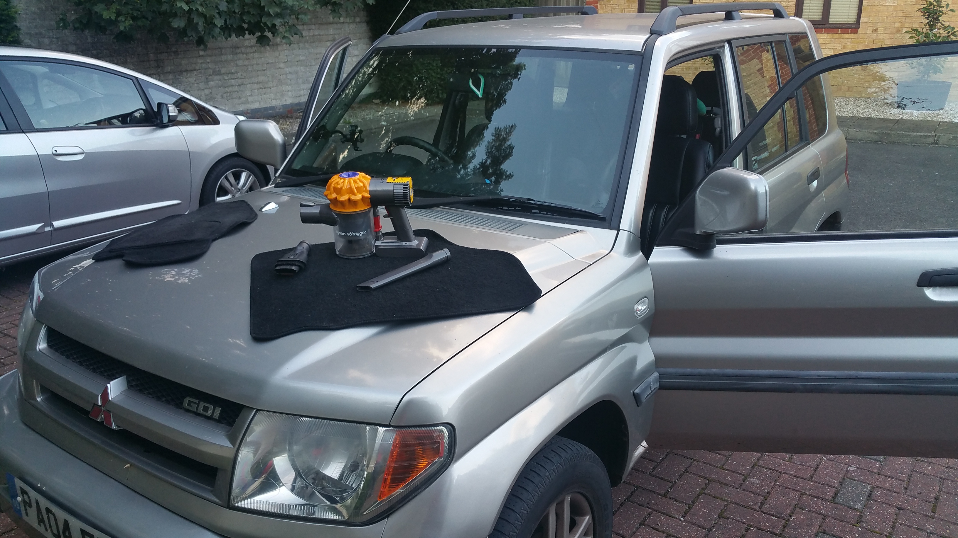

plummer Posted August 13, 2017 Author Share Posted August 13, 2017 Re: Shogun Pinin a.k.a. "Pufarinã" Ca sa fiu sigur ca il curat asa cum se cuvine pe 'Pufarina', am luat un aspirator de masina destul de puternic insa cu durata bateriei de 15-17 min la mod 'Full Power'. Exact cand ma gandeam sa mai dau asa de control prin anumite colturi ale masinii, s-a terminat :pt. Oricum, e mai bun decat cele care se alimenteaza la priza de 12V. Sa fie intr-un ceas bun :ha1 :h5 ~ Silence is a gift ~ ~ Learn to value its essence ~ Link to comment Share on other sites More sharing options...

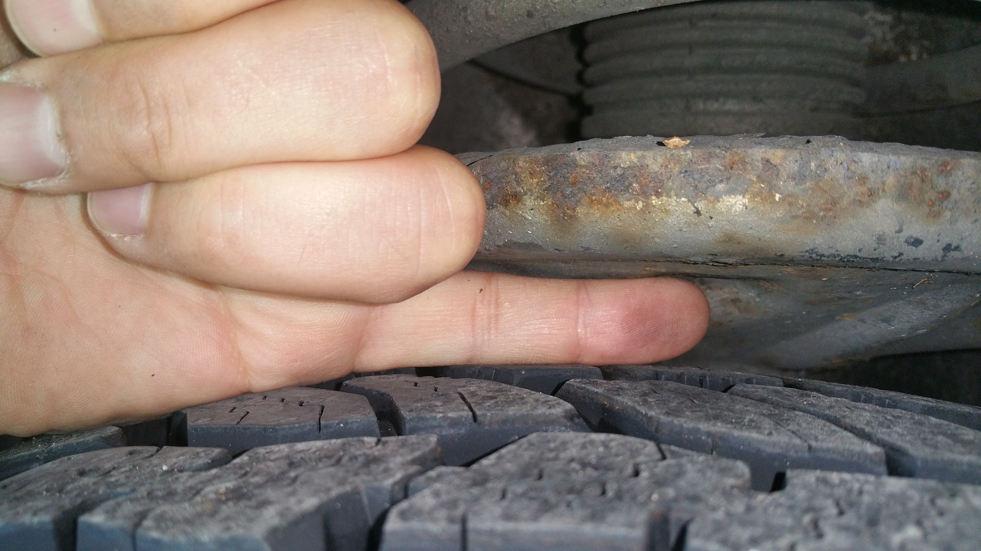

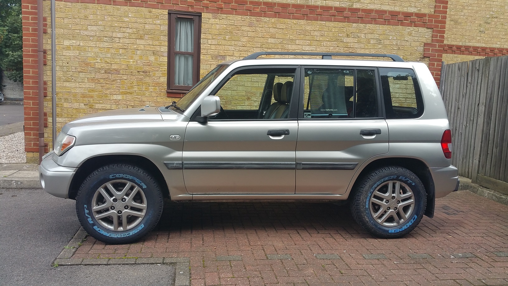

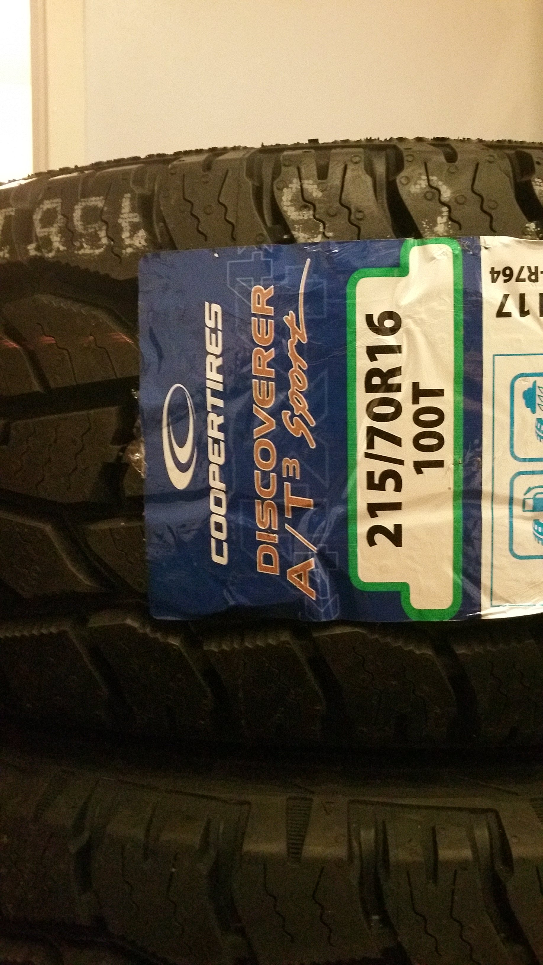

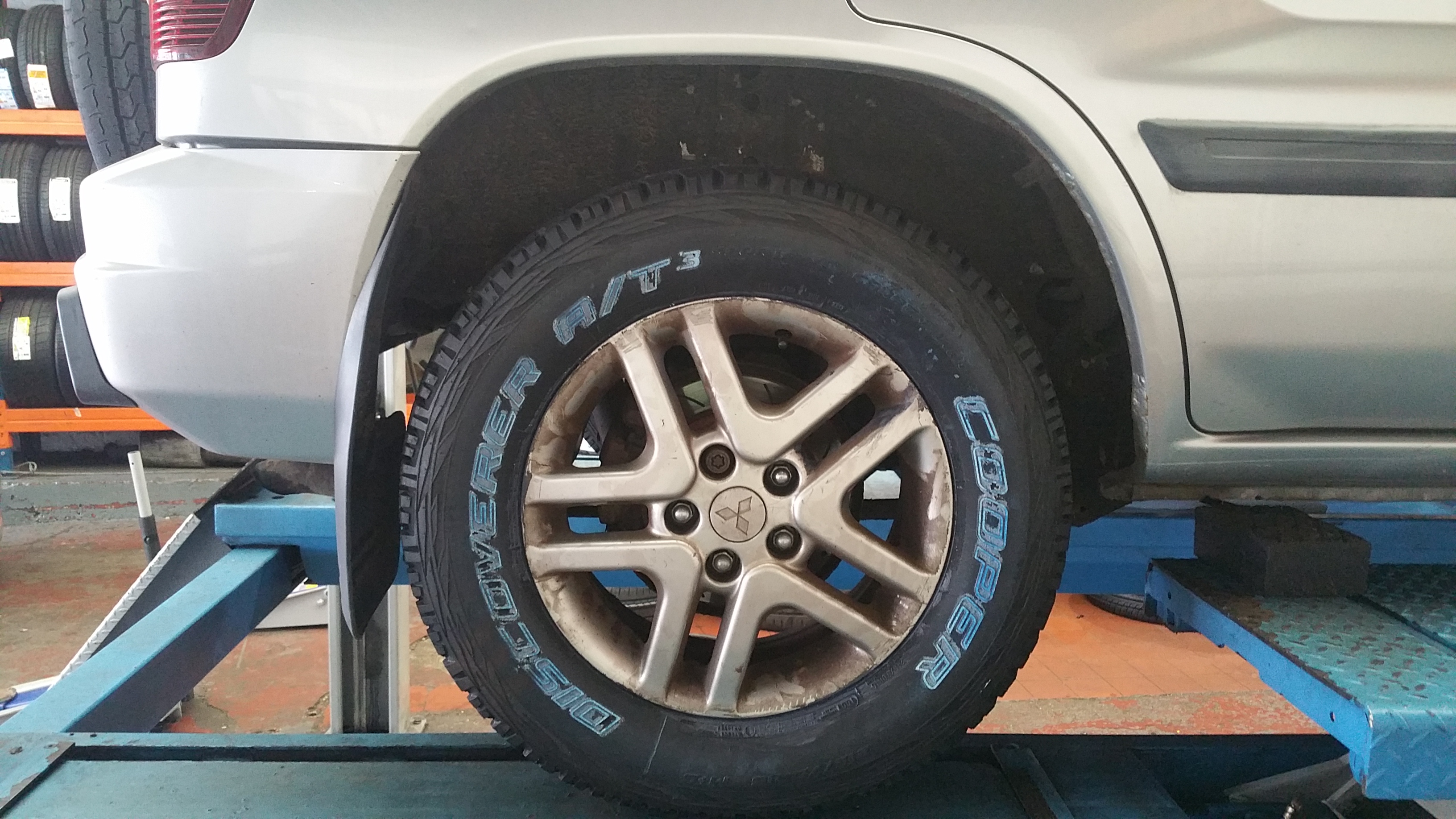

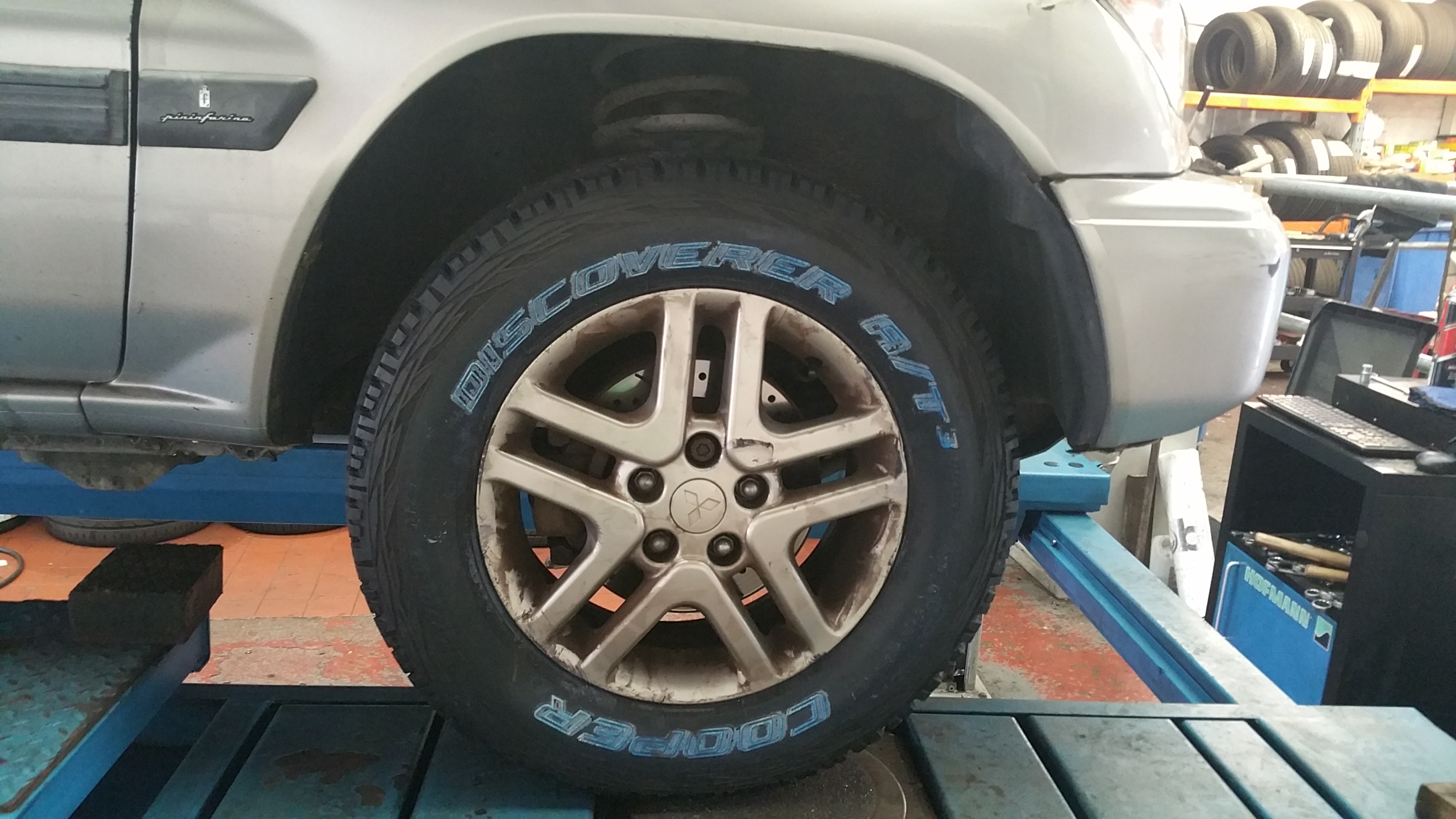

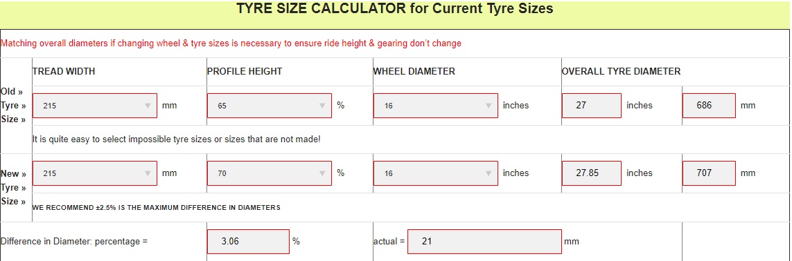

plummer Posted August 15, 2017 Author Share Posted August 15, 2017 Re: Shogun Pinin a.k.a. "Pufarinã" Azi am pus noile anvelope Cooper Discoverer AT3 215/70 r16. M-am luat dupa experti si am incercat sa pun 225/70 r16 dar atingeau in oala amortizorului. A trebuit sa le trimit inapoi la producator :hw Cncluzie: maxim 215/70 r16 fara amortizoarele de import Australia cu 2,5cm mai lungi. Pret anvelope £310 + montaj £80 = Happiness :daisazacaji5: Ceva poze: :h5 ~ Silence is a gift ~ ~ Learn to value its essence ~ Link to comment Share on other sites More sharing options...
Optimus Posted August 16, 2017 Share Posted August 16, 2017 Re: Shogun Pinin a.k.a. "Pufarinã" Fix de-astea am vrut sa pun si eu, aceeasi dimensiune, dar n-am mai apucat. Ai facut o alegere buna! :wink: Link to comment Share on other sites More sharing options...
plummer Posted August 16, 2017 Author Share Posted August 16, 2017 Re: Shogun Pinin a.k.a. "Pufarinã" Pai am facut si 'lift' de 2cm din cauciucurile astea daca nu ma insel. In trei ani descreste la loc Pufarina :ha: ~ Silence is a gift ~ ~ Learn to value its essence ~ Link to comment Share on other sites More sharing options...
Optimus Posted August 17, 2017 Share Posted August 17, 2017 Re: Shogun Pinin a.k.a. "Pufarinã" Doar 1 cm s-a ridicat, pentru ca atat ai pe raza. :wink: Link to comment Share on other sites More sharing options...
plummer Posted August 17, 2017 Author Share Posted August 17, 2017 Re: Shogun Pinin a.k.a. "Pufarinã" Doar 1 cm s-a ridicat, pentru ca atat ai pe raza. :wink: Orice centimetru conteaza :wink: ~ Silence is a gift ~ ~ Learn to value its essence ~ Link to comment Share on other sites More sharing options...

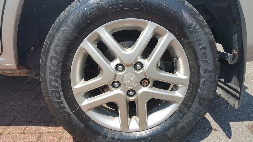

plummer Posted December 14, 2017 Author Share Posted December 14, 2017 Re: Shogun Pinin a.k.a. "Pufarinã" Odată cu zăpada am testat si anvelopele. Deși sunt AT-uri s-au comportat foarte bine si pe autostrada înghețată și pe drumuri adiacente cu ceva zăpadă. Nu am avut nevoie nici un moment sa blochez centralul, cu 4x4H a mers excelent. PS: Desi pare o flescaiala mica, dedesubt era noroiul era prezent si asteptam sa fuga de spate destul de repede. ~ Silence is a gift ~ ~ Learn to value its essence ~ Link to comment Share on other sites More sharing options...
plummer Posted March 3, 2018 Author Share Posted March 3, 2018 Re: Shogun Pinin a.k.a. "Pufarinã" Noroc cu 'Bestia din Est' ca altfel ramanea 'Pufarina' negadilat la Ego iarna asta. Am testat putin tractiunea 4x4 pe o strada in rampa (~5-7%) cu putina zapada dar multa gheata dedesubt. Stiu ca nu se compara cu ce se intampla in Romania, dar cu zapada cazuta zilele astea, veveritoiul m-a facut mandru de cum se comporta in conditii de iarna. :banana ~ Silence is a gift ~ ~ Learn to value its essence ~ Link to comment Share on other sites More sharing options...

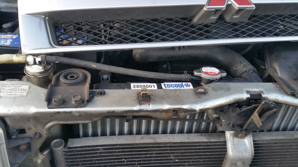

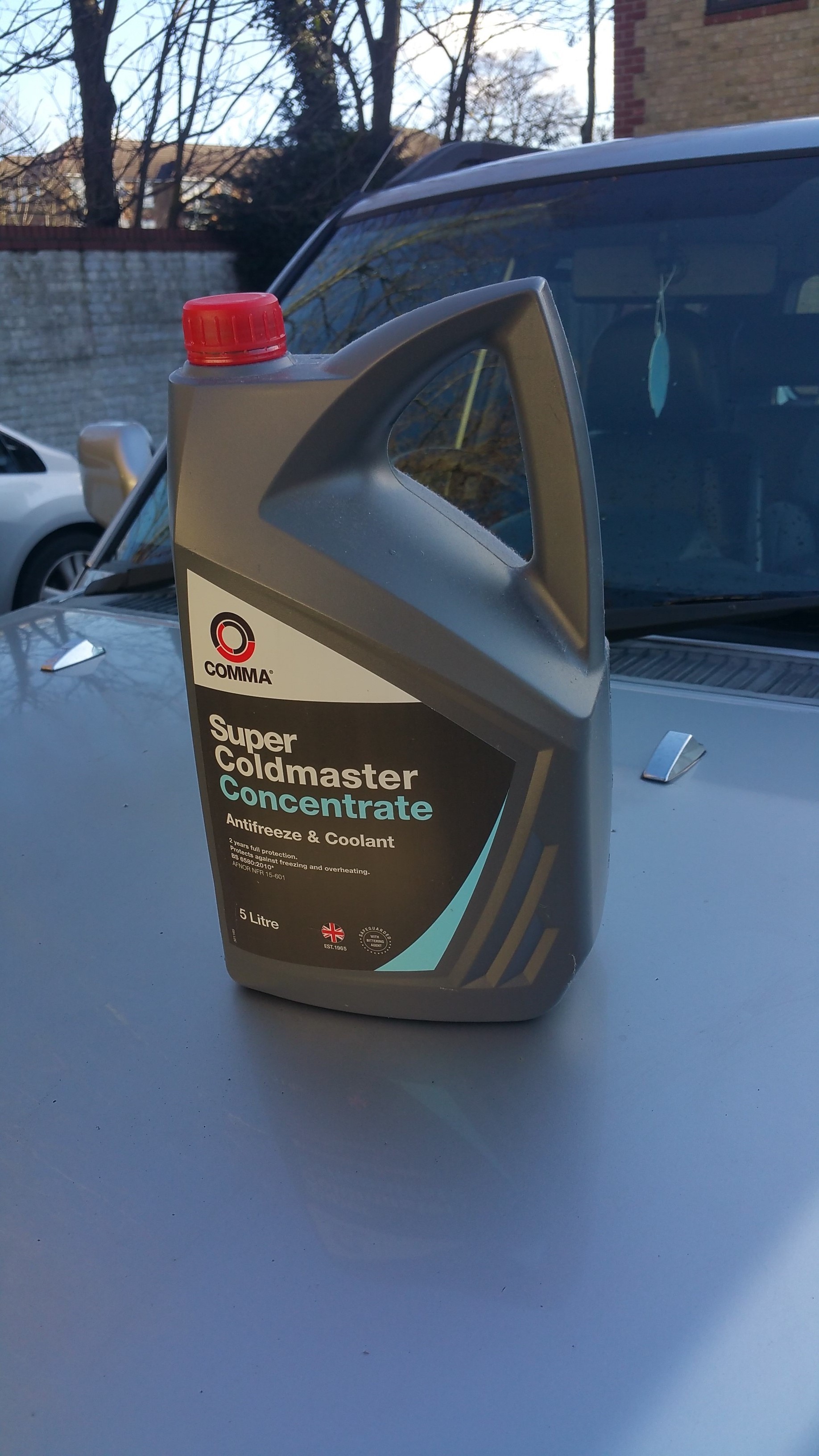

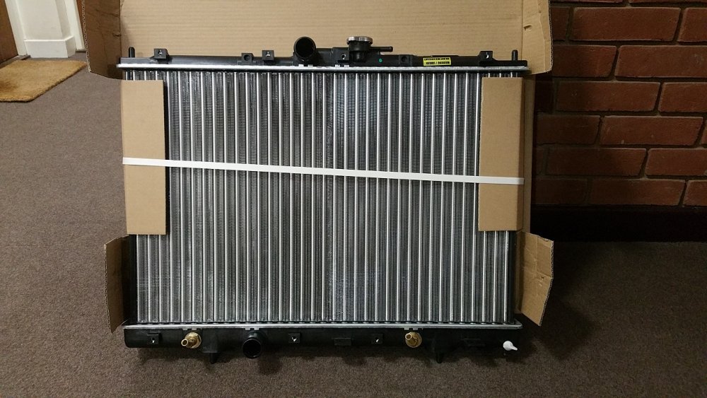

plummer Posted March 8, 2018 Author Share Posted March 8, 2018 (edited) Re: Shogun Pinin a.k.a. "Pufarinã" Zilele astea am observat niste pete de antigel pe sub masina. Am facut un test de presiune pe instalatie si am descoperit un por in radiator. Am comandat radiator nou - £52 si 5L de antigel. Parca sunt mai relaxat acum cand plec de acasa :ha: Edited March 8, 2018 by plummer ~ Silence is a gift ~ ~ Learn to value its essence ~ Link to comment Share on other sites More sharing options...
