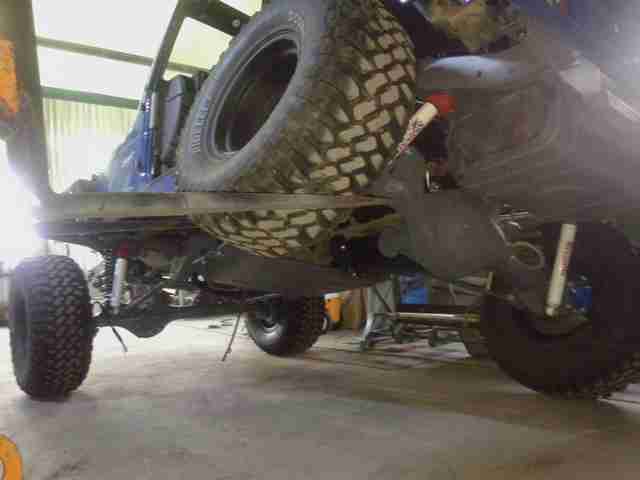

ceva de genul celor din poza prinse intre sasiu si punti, eu le-asi face prinderi in interiorul arcurilor elicoidale sau pe langa ca sa nu se destinda chiar la maxim amortizoarele la flexare.
http://www.ClubJeepRomania.ro
  • Răspunsuri 56
Re: Modificare Wrangler TJ 2.5
Da,eu m-am gandit sa le fac din centura de siguranta si capetele lor.Pe spate am deja sudate prinderile,pe fata trebuie sa dau niste gauri.
Maine trebuie sa fie gata si echilibrarea cardanelor,urmeaza vopsit si montat.

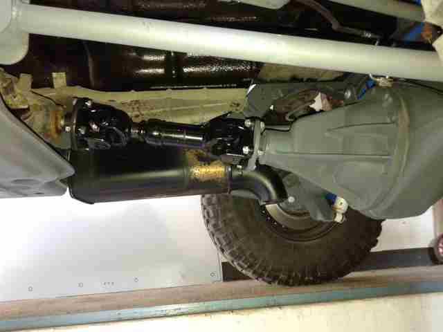

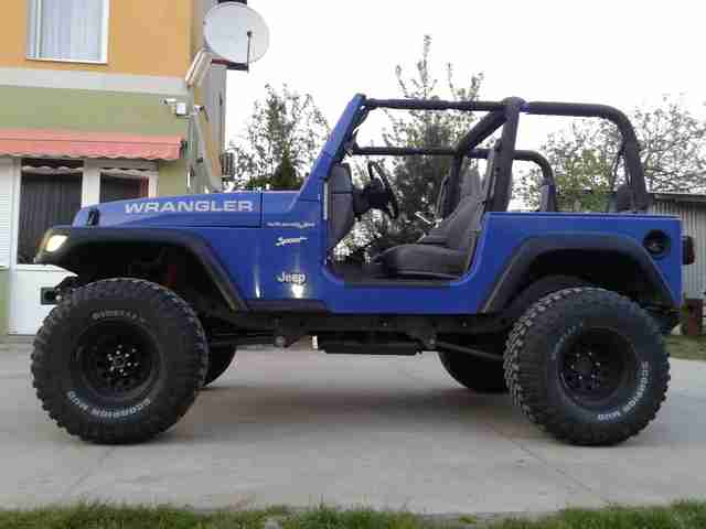

Am confectionat taler pentru SYE ,montat,cardanul a iesit ca pozitie drept,talere paralele,putin deplasat in lateral.
A ajuns si cabina la loc,de la mijlocul rotii la marginea aripii,masina e mai inalta cu 16 cm.Nu mai are rost body lift,totul a intrat la loc.

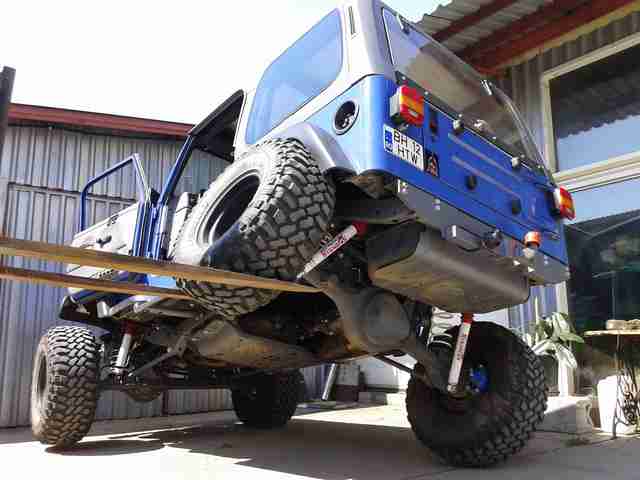

Am facut o mica flexare,masurat la roata spate ,se ridica aprox 90 cm,toate 3 rotile cu contact sol

Azi am facut primele teste de zeci de kilometri onroad.
Masina rulaza neasteptat de bine,motorul are mai multa forta cu noile rapoarte si anvelope mai mari.
La directie este foarte sensibil,in stanga dreapta cu noua caseta am de virat 1,5 stanga 1,5 dreapta ture.La miscari de cativa centimetri masina reactioneaza brusc,desi din latimea noua e foarte usor de corectat.La denivelari trebuie sa tin spatele lipit de scaun,si sa tin volanul cu doua maini,fiind la cea mai mica miscare reactioneaza violent.Inca nu am montat stabilizatorul de curbe,nici amortizorul directie.Dupa montaj sper sa se amelioreze sensibilitatea.Unghiul caster am masurat 9 grade pe planul monturii carcasei diferentialului, inainte de demontarea puntii de pe patrol,dar cineva daca ma poate ajuta cu inca o masuratoare.Bratele sunt reglabile,deci e doar vorba de reglaj.
Cardanele se invart impecabil,fara vibratii,desi bineinteles au fost echilibrate dinamic dupa modificare.

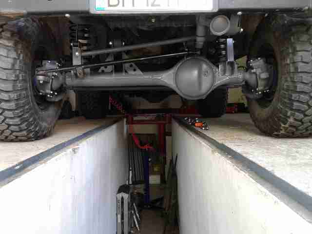

Drag link-ul e paralel cu panhard-ul ?
Ce spui tu (iti smuceste volanul la denivelari) apare din cauza ca nu sunt paralele barele de mai sus.
Din poza asta nu arata ca si cum ar fi paralele, mie mi se pare ca ar trebui sa muti suportul de panhard de pe punte mult mai jos
Fa o poza din fata, ca si asta, sa ne putem da cu pararea
http://www.pirate4x4.com/tech/billavista/Leafspring_conversion/stockproblems1.jpg
PS: Daca mai combini cu ce a zis cos, legat de lungimea panhard-ului spate, atunci cred ca ajungi usor la sursa problemei. In orice caz, un amortizor de directie probabil ca o sa mascheze problema. Directia asta, si directia cum era inainte, cu bara Y trebuie sa functioneze impecabil si fara amortizor de directie.

Cateva poze de pe pozitia cardanelor,poze cu paralelitatea fata,desi telefonul meu torsioneaza putin,si un after before.
Unghiurile mi se par excelente :2dr

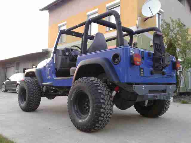

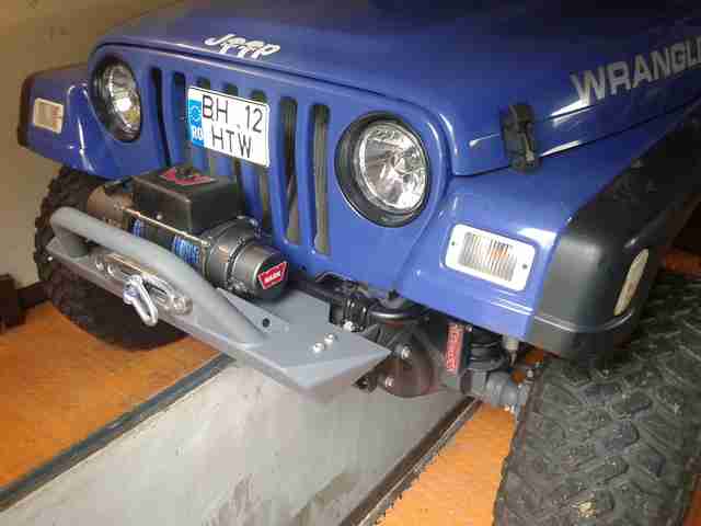

A trecut mult timp de cand nu am mai postat,si masina a evoluat.
A primit instalatie gaz secventiala multipoint computerizat,bara fata cu suport troliu,troliu warn m9000 cu cablu plasma,amortizor directie,faruri clare,si multe lucruri detailing.
Masina gasiti si la topicul vanzari de pe forum
Las imaginile sa vorbeasca,
