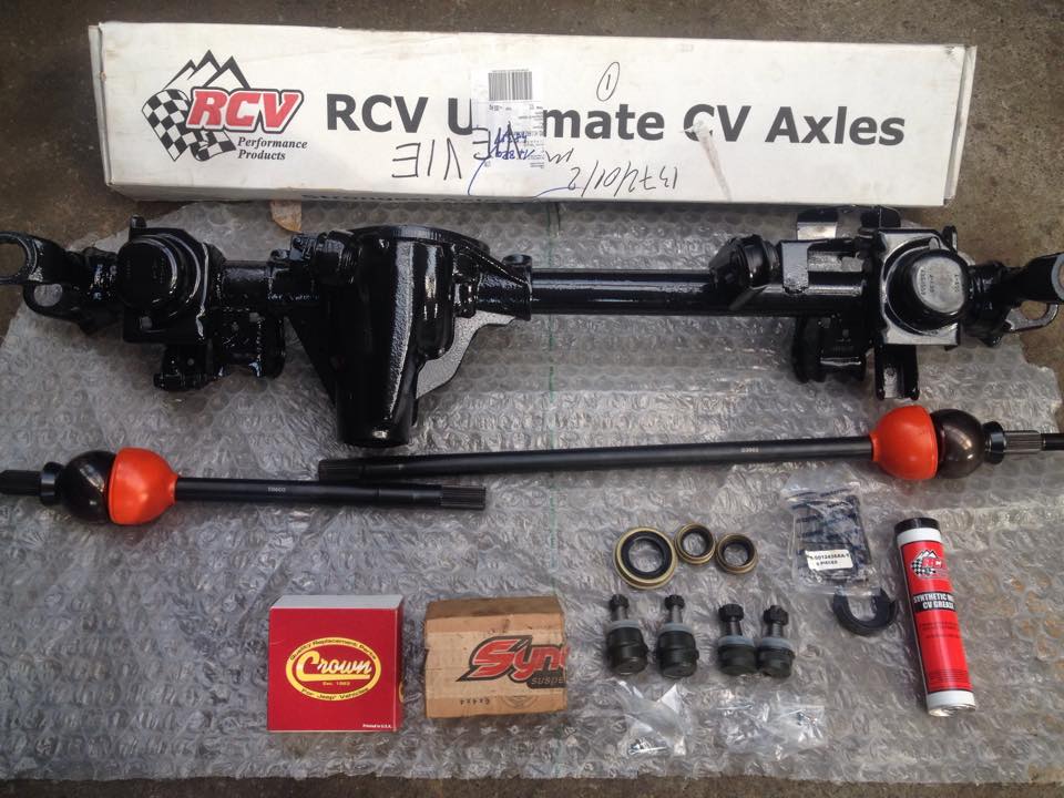

Le gasesti la noi in stoc(Jeepmania.ro),intradevar au garantie pe viata si pentru ca au sistem omocinetic nu cu cruci,materialul este unul foarte bun iar la ele nu se pot deteriora decat bilele si cosul,dar fara sa iti provoace si daune colaterale,iar aceste piese le poti achizitiona separat,este un kit de reparatie.

"RCV Performance Ultimate CV Axles simply replace your Jeep JK's weak Dana 44 U-joint axle shafts with a high-strength constant velocity design. Tests prove Ultimate CV Axles to be twice as strong as OEM Jeep JK shafts, and they're just as tough at a straight angle as they are at extreme angles - where U-joints are weakest. Ultimate CV Axles also eliminate U-joint binding to allow smooth transfer power to the ground. Even if you have big tires and big power there are no worries. Ultimate CV Axles are low maintenance and operate with a smoothness you can feel - whether off road or on the street. And we back it all with a "No Questions Asked" limited lifetime warranty."
- garantia este pe schimbare imediata ( pe baza de poze ), dar nu am avut nici o situatie de genul asta in 5 ani de cand le comercializam;
- un singur kit de reparatie pt omocinetica dar pentru niste planetare de DANA60 pe o singura parte, kit de reparatie care s-a comandat deoarece s-a crapat una dintre sfere ( dar aici este vb de o masina de extrem - Warrior-ul de la BGS cu un motor de vreo 5-600 Cai )
@Alin: Garantia pe viata se refera la planetare cu mentiunea "maintenantei" care nu acopera sferele si lagarul omocineticii... din acest motiv se comercializeaza si KIT-ul de reparatie. Daca masina nu este intretinuta si nu se verifica vaselina din omocinetica, respectiv nu mai are, este posibil ca la un moment dat sa cedeze vreo sfera... dar costul este minor comparativ cu ruperea urechilor de prindere si a crucii de la o planetara normala...
DAR producatorul, si in acest caz, garanteaza pe viata axul planetarei ( ansamblul "cap de planetara" respectiv "axul planetarei" ) !!!
