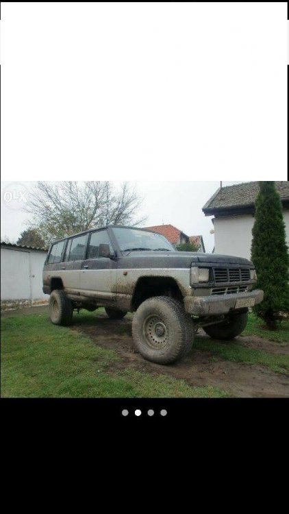

BRITANU Postat Februarie 23, 2015 Partajează Postat Februarie 23, 2015 (editat) Va salut! Sunt nou pe forum, si recent am achizitionat un Nissan Patrol 3.3 TD! As vrea sa stiu ce model este K160 sau K260 ? Si daca este GR sau doar e un simplu autocolant pe bandourile de pe usi? O zi buna va doresc! Editat Februarie 24, 2015 de BRITANU No Smoke No Fun DIESEL POWER Link spre comentariu Distribuie pe alte site-uri Alte opțiuni partajare...

BRITANU Postat Martie 1, 2015 Autor Partajează Postat Martie 1, 2015 Re: Identificare model Dupa indelungi cautari si scotoceli am dedus in proportie de 90 % ca masina este un Nissan Patrol K160 cod motor SD33 din 1985! multumesc colegilor pentru ajutor iar cu restul problemelor am sa deschid un topic separat la sectiunea Nissan Patrol K160! va multumesc si va doresc o duminica placuta :tk No Smoke No Fun DIESEL POWER Link spre comentariu Distribuie pe alte site-uri Alte opțiuni partajare...
