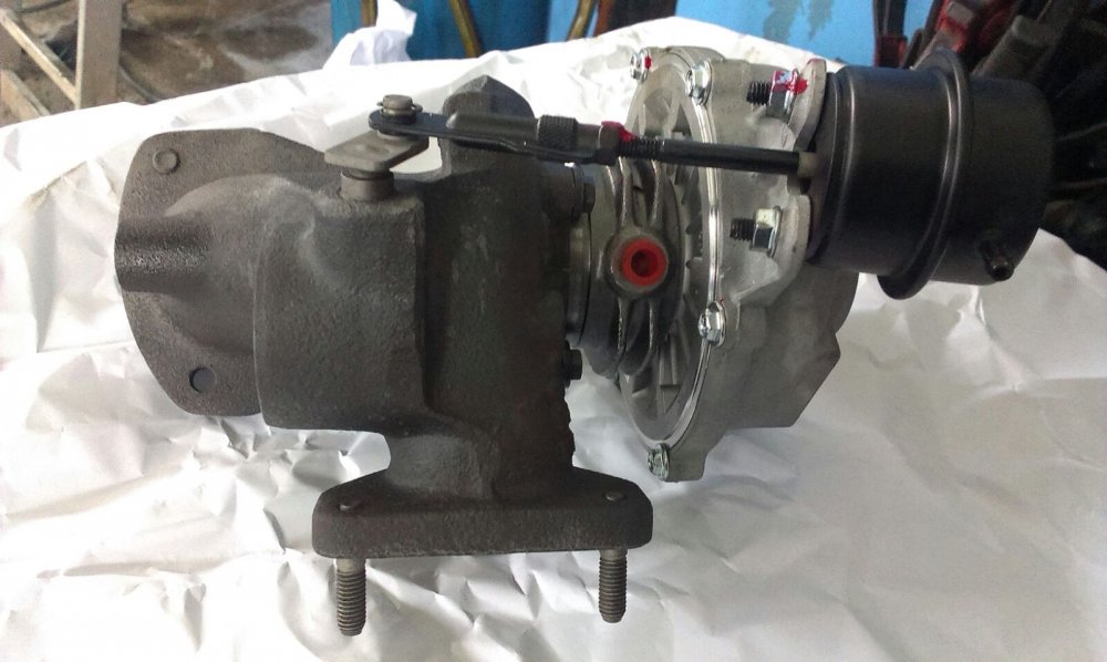

tommy crocodilu Postat Februarie 14, 2016 Autor Partajează Postat Februarie 14, 2016 Re: Proiect tomcar In seara asta am vrut sa plec cu masina...a pornit ca deobicei foarte usor...dar a in eput sa scoata un fum de am facut ceata in spatele meu...un fum foarte dens...si parca mirosea a ulei ars...si poate mi s-a parut ...dar parca merge si un pic neregulat motorul...Ce ar putea fi...injector...turbina?...maine o sa fac mai multe probe.. vitara - an 1995 - motor1.6L - 16V cutie automata - de padure toyoya rav 4 - an 2005 - motor d4d - cutie manuala - de strada SE FURA IN DRACI....DAR NIMIC NU LIPSESTE...TOTUL SE FACE REPEDE...DAR NIMIC NU-I GATA Link spre comentariu Distribuie pe alte site-uri Alte opțiuni partajare...
tommy crocodilu Postat Februarie 14, 2016 Autor Partajează Postat Februarie 14, 2016 Re: Proiect tomcar Am fost si m-am uitat un pic pe la motor si am o scurgere de ulei la turbina... vitara - an 1995 - motor1.6L - 16V cutie automata - de padure toyoya rav 4 - an 2005 - motor d4d - cutie manuala - de strada SE FURA IN DRACI....DAR NIMIC NU LIPSESTE...TOTUL SE FACE REPEDE...DAR NIMIC NU-I GATA Link spre comentariu Distribuie pe alte site-uri Alte opțiuni partajare...
sierrafery Postat Februarie 15, 2016 Partajează Postat Februarie 15, 2016 Re: Proiect tomcar vezi sa nu fie crapat sau deconectat vreunul din furtunele de presiune(de la turbina la intercooler sau intercooler la admisie), nu mai tin minte ai EGR-ul anulat sau nu? NU RASPUND USERILOR CU PROFIL INCOMPLET LA MASINA(model, an, motor, transmisie), NU RASPUND PE PM LA PROBLEME TEHNICE SAU DE INTERES GENERAL Discovery Td5 ES , "00. manual, ECU tunat, intercooler marit...merge de rupe Link spre comentariu Distribuie pe alte site-uri Alte opțiuni partajare...
tommy crocodilu Postat Februarie 15, 2016 Autor Partajează Postat Februarie 15, 2016 Re: Proiect tomcar EGR este anulat vitara - an 1995 - motor1.6L - 16V cutie automata - de padure toyoya rav 4 - an 2005 - motor d4d - cutie manuala - de strada SE FURA IN DRACI....DAR NIMIC NU LIPSESTE...TOTUL SE FACE REPEDE...DAR NIMIC NU-I GATA Link spre comentariu Distribuie pe alte site-uri Alte opțiuni partajare...
sierrafery Postat Februarie 15, 2016 Partajează Postat Februarie 15, 2016 Re: Proiect tomcar Daca furtunele de care ti-am spus sunt OK turbina devine suspectul principal, trebuie sa vezi daca paleta turbinei se invarte sau nu, o idee aici cu toate ca nu-i prea de calitate , NU RASPUND USERILOR CU PROFIL INCOMPLET LA MASINA(model, an, motor, transmisie), NU RASPUND PE PM LA PROBLEME TEHNICE SAU DE INTERES GENERAL Discovery Td5 ES , "00. manual, ECU tunat, intercooler marit...merge de rupe Link spre comentariu Distribuie pe alte site-uri Alte opțiuni partajare...
tommy crocodilu Postat Februarie 16, 2016 Autor Partajează Postat Februarie 16, 2016 Re: Proiect tomcar Furtunele verificate ..sunt ok...in schimb s-a rupt axul turbinei...o dam la reconditionat...si vedem dupa aceea vitara - an 1995 - motor1.6L - 16V cutie automata - de padure toyoya rav 4 - an 2005 - motor d4d - cutie manuala - de strada SE FURA IN DRACI....DAR NIMIC NU LIPSESTE...TOTUL SE FACE REPEDE...DAR NIMIC NU-I GATA Link spre comentariu Distribuie pe alte site-uri Alte opțiuni partajare...
tommy crocodilu Postat Februarie 19, 2016 Autor Partajează Postat Februarie 19, 2016 Re: Proiect tomcar azi am primit turbina,urmeaza curatare tot ceea ce tine de traseul turbinei,mi sa recomandat sa schimb uleiul pentru siguranta turbinei ...chiar daca abia l-am schimbat,filtre...si ce va mai fi... vitara - an 1995 - motor1.6L - 16V cutie automata - de padure toyoya rav 4 - an 2005 - motor d4d - cutie manuala - de strada SE FURA IN DRACI....DAR NIMIC NU LIPSESTE...TOTUL SE FACE REPEDE...DAR NIMIC NU-I GATA Link spre comentariu Distribuie pe alte site-uri Alte opțiuni partajare...
sierrafery Postat Februarie 19, 2016 Partajează Postat Februarie 19, 2016 (editat) Re: Proiect tomcar Cat a costat lucrarea ca arata bine... despre ulei sper ca nu trebuie sa-ti spun sa folosesti doar full sintetic 5w40 care are scris clar pe el ca e recomandat (si) pentru motoare PD... cartea tehnica e depasita la subiectul asta Editat Februarie 19, 2016 de sierrafery NU RASPUND USERILOR CU PROFIL INCOMPLET LA MASINA(model, an, motor, transmisie), NU RASPUND PE PM LA PROBLEME TEHNICE SAU DE INTERES GENERAL Discovery Td5 ES , "00. manual, ECU tunat, intercooler marit...merge de rupe Link spre comentariu Distribuie pe alte site-uri Alte opțiuni partajare...
tommy crocodilu Postat Februarie 19, 2016 Autor Partajează Postat Februarie 19, 2016 Re: Proiect tomcar reconditionarea turbinei...totul nou pe ea...1400ron....cu uleiul stiu...multumesc vitara - an 1995 - motor1.6L - 16V cutie automata - de padure toyoya rav 4 - an 2005 - motor d4d - cutie manuala - de strada SE FURA IN DRACI....DAR NIMIC NU LIPSESTE...TOTUL SE FACE REPEDE...DAR NIMIC NU-I GATA Link spre comentariu Distribuie pe alte site-uri Alte opțiuni partajare...
