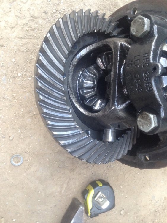

lazarcostin Postat Aprilie 28, 2015 Autor Partajează Postat Aprilie 28, 2015 Re: lr discovery 2 automata dec 2004 Am gasit boltul care tine satelitii iesit si gaura din carcasa putin ovalizata. Din lipsa de finante am comandat un grup sh de spate acum ramane de vazut daca merge pus pe fata. Atasez poza cu grupul. Vitara din 1997 cu motor 2.0 16v 132 cp LR discovery 2 dec 2004 automata Link spre comentariu Distribuie pe alte site-uri Alte opțiuni partajare...
sean70 Postat Aprilie 28, 2015 Partajează Postat Aprilie 28, 2015 Re: lr discovery 2 automata dec 2004 La Def,Disco1 sunt la fel...nu stiu la D2. Din ce stiu eu 4 sateliti au doar puntile Salisbury dar nu e cazul la Disco2. Discovery 4 2010 Discovery 2 2000 Defender 90 1997 Link spre comentariu Distribuie pe alte site-uri Alte opțiuni partajare...
lazarcostin Postat Aprilie 28, 2015 Autor Partajează Postat Aprilie 28, 2015 (editat) Re: lr discovery 2 automata dec 2004 din ce am citit eu pe net dupa 2002 pe spate disco2 are 4 sateliti. http://www.ashcroft-transmissions.co.uk/differentials/p38-rr-diff.html Editat Aprilie 28, 2015 de lazarcostin Vitara din 1997 cu motor 2.0 16v 132 cp LR discovery 2 dec 2004 automata Link spre comentariu Distribuie pe alte site-uri Alte opțiuni partajare...
teddybear Postat Aprilie 28, 2015 Partajează Postat Aprilie 28, 2015 Re: lr discovery 2 automata dec 2004 Am gasit boltul care tine satelitii iesit si gaura din carcasa putin ovalizata. Din lipsa de finante am comandat un grup sh de spate acum ramane de vazut daca merge pus pe fata. Atasez poza cu grupul.[ATTACH=CONFIG]243098[/ATTACH] Din ce se vede in poza, cu exceptia gaurii ovalizate, totul arata bine pe acolo (ramane de vazut daca si satelitii sunt in buna stare). Poate ai sansa sa gasesti si o carcasa SH (ma refer la carcasa satelitilor) si sa refaci diferentialul asta sa-l ai rezerva. Cu boltul ala iesit, la prima fortare rupeai tot pe acolo:wink: Boltul are in ambele capete cate o saiba de siguranta elastica, o solutie destul de nefericita de fixare pe pozitie (saiba aia gaseste multe ocazii sa sara de acolo si de aici problemele) O solutie mai "buna" de fixare ar fi cate un aft de sudura la ambele capete... in asa fel incat sa permita totusi o eventuala viitoare demontare. It's not a "Jeep thing" it's the real thing ....LAND ROVER ! Land Rover Owners Club Romania Link spre comentariu Distribuie pe alte site-uri Alte opțiuni partajare...
sean70 Postat Aprilie 28, 2015 Partajează Postat Aprilie 28, 2015 Re: lr discovery 2 automata dec 2004 din ce am citit eu pe net dupa 2002 pe spate disco2 are 4 sateliti. http://www.ashcroft-transmissions.co.uk/differentials/p38-rr-diff.html Acolo e vorba despre Def 110 si RR P38...nu am gasit nimic de Disco 2 in sensul asta. Discovery 4 2010 Discovery 2 2000 Defender 90 1997 Link spre comentariu Distribuie pe alte site-uri Alte opțiuni partajare...
