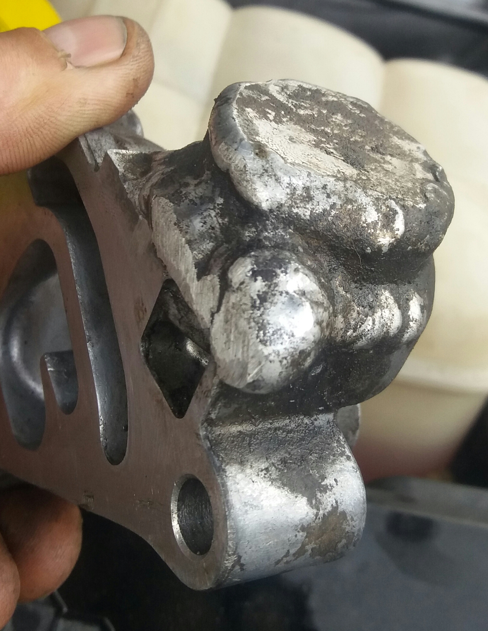

Buna ziua.
Dupa un an si jumatate de cand am masina fara probleme majore la motor in sfarsit au aparut si acestea.
Cand vrea ea trage de mananca asfaltul si cand nu vrea nu vrea. Adica urca f greu cu acceleratia la podea fara sa scoata fum sau ceva.
Pe tester universal nici un defect, pe tester dedicat nici un defect in ambele situatii si cand merge si cand nu merge. Am dat o tura cu testerul pus pe masina. parametri ok mi s-a spus.
Schimbat pedala acceleratie, debitmetru, senzor galerie admisie, intrucat pe retur nu dadea motorina ca inainte desfacut regulator si gasit o mare tiganie in curs de montare, dar presimt ca nuu este de la regulator ca returul din chiuloasa are debit bun. schimbat supapa aia de vacum care da comanda la turbina.
in week end o sa schimb si pompa ca poate are debit dar nu are presiune.(o fi obosit)
Mai dati-mi ceva ideei ca nu stiu ce sa mai fac. am o sapt de cand zi de zi mai imi vine cate o idee si degeaba.
Ceva mecanic poate sa fie. filtre schimbate acum 5000km.
Va multumesc.

Regulatorul e el insusi pe retur ca doar pe retur lucreaza, ce "tiganie" ai gasit acolo?
Da cu WD40 sau alt degripant unde intra bratul wastegateului in turbina si impinge de cateva ori bratul in fata sa fi sigur ca nu agata cand arcul il trage inapoi adica sa ramana pe deschis ca atunci pierzi presiune pe acolo, vezi si furtunele de presiune sa nu fie delaminate sau vreo crapatura
supapa aia care ai schimbat-o nu e pe vacuum, e pe presiune din intercooler vezi si furtunasele legate de ea sa fie in regula
Din pacate asa pe ghicite e greu dar nu se poate ca parametrii sa fie in regula cand se intampla simptomul, asta e imposibil, daca ''driver demand"ul e in regula adica se vede voltajul senzorului de pedala ca fiind apasata dar turatia motorului e jos asta deja nu e in regula.

:ang:fr2 , da, pentru asta "tiganie" e eufemism
Re: lr discovery 2 automata dec 2004
dupa schimbare regulatorului se vede o imbunatatire majora. motorul mult mai silentios( chiar vroiam sa il fac desfac), si chiar si atunci cand nu merge urca mult mai bine in ture fara gram de fum, daca scot mufa de la debitmetru dupa 2 3 pedale urca grav in gol, dar cu f mult fum chiar din ture putine( inainte da fum doar dupe 3000 la refulare) mentionez ca acum pe masina am un alt debitmetru unul de pe 10p motorul meu e 15p poate difera in graba l-am luat de la un prieten.
