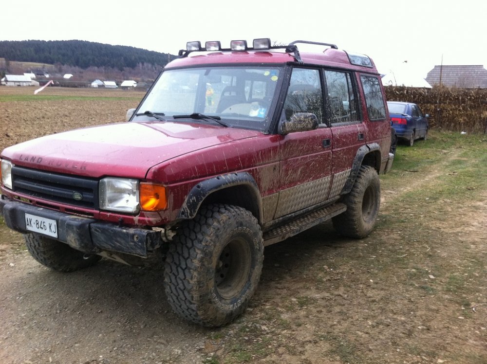

iurescu.catalin Posted March 8, 2015 Share Posted March 8, 2015 Salutare! Numele meu este Catalin si sunt din Radauti - Suceava, pot spune ca inca sunt incepator in ale Offroad-ului, in ultimii 2 ani am avut 3 masini cu ce-a de acu, prima mea dragoste a fost un LAND ROVER Discovery 2.5TDI, cu un chit de inaltare de 2.5" si 4 roti pe 33x12.5 pot spune ca am zambit pe langa cei cu PAJORO de 2.8 ( pt un incepator era PARFUUUUM) :) dupa a urmat o dragoste noua JEEP WRANGLER YJ 1989 4.0 benzina ( un chit de RG-Country 4" si un set de anvelope Silverstone 33x10.5 r15 m-am distrat o vara :) iar in momentul de fata am luat de ceva timp un JEEP WRANGLER TJ 1999 4.0L Sport, automat la care va urma sapt viitoare un chit de inaltare de 4.5" RG-Country , un set de roti FEDERAL COURAGIA MT 33x12.5 R15 FEDERAL COURAGIA MT + un set de rapoarte 4.56 ALLOy si o bara fata Rugged Ridge RRC , momentan am cateva FOTO si promit ca voi reveni cu urmatoarele pe parcurs Vreau sa va cer o parere si un sfat, am sa am probleme mari cu planetarele chiar de schimb rapoartele si cine ma poate ajuta cu un cardan cu cruci duble? confectioneaza cineva la noi in tara sau doar pe comanda din USA? Link to comment Share on other sites More sharing options...

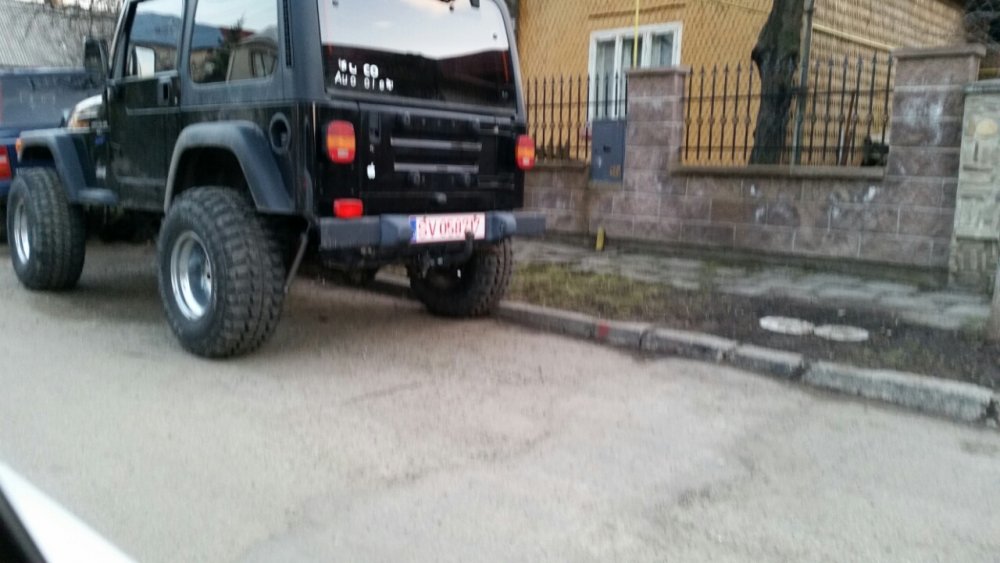

Kibitz Posted March 8, 2015 Share Posted March 8, 2015 Re: VECHIUl YJ SI NOU JEEP WRANGLER TJ Din State si-a comandat un coleg pentru un WJ cu cruce dubla intr-o parte si simpla in cealalta. De la IRO si este f. multumit de el. Am inteles ca nu l-a costat asa mult cu tot cu vama si transport. Sorin aka v1tara aka Sorin (__\≡≡≡$≡≡≡/__) Vitara 1.6 16v [__]\≡≡≡\≡Ө≡/≡≡≡/__] Patrol Y61 2.8 Link to comment Share on other sites More sharing options...
hdragos Posted March 9, 2015 Share Posted March 9, 2015 (edited) Re: Vechiul yj si noul jeep wrangler tj Un cardan cu cruci duble costa cca 2500lei,cred ca am si pe stoc daca nu ma insel. Frumos TJ-ul,sa il porti sanatos,dar tot mai frumos este YJ-ul. Edited March 9, 2015 by hdragos 1 Sunt modest din fire,toti au gipane,eu am doar JEEP Link to comment Share on other sites More sharing options...
worldscape Posted March 9, 2015 Share Posted March 9, 2015 Re: Vechiul yj si noul jeep wrangler tj Daca e de reparat un cardan existent se rezolva f usor, daca vrei un cardan cu cruci duble pr SYE ... Si nu ai culisa, este putin mai delicat, dar rezolvabil Jeep Wrangler YJ - 1989 - 2.5" Lift Jeep Wrangler TJ - Sahara Limited Edition 2001 - 4" Lift Jeep Wrangler TJ - Rubicon Express - Custom Made 1997 - 6" Lift http://www.ClubJeepRomania.ro Link to comment Share on other sites More sharing options...

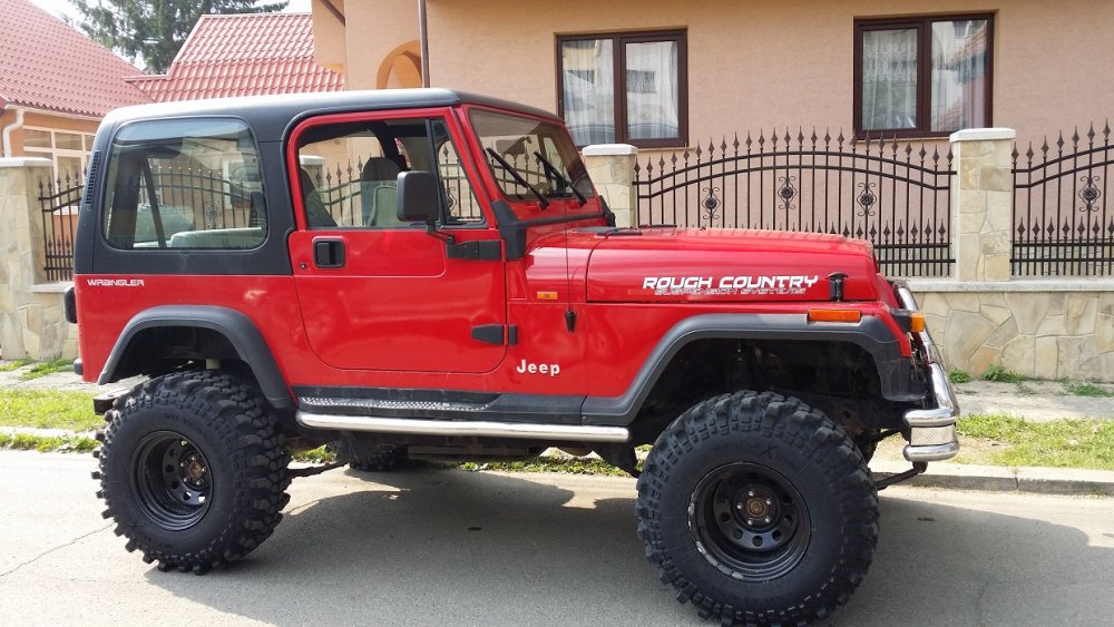

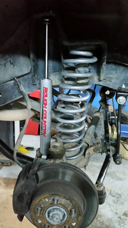

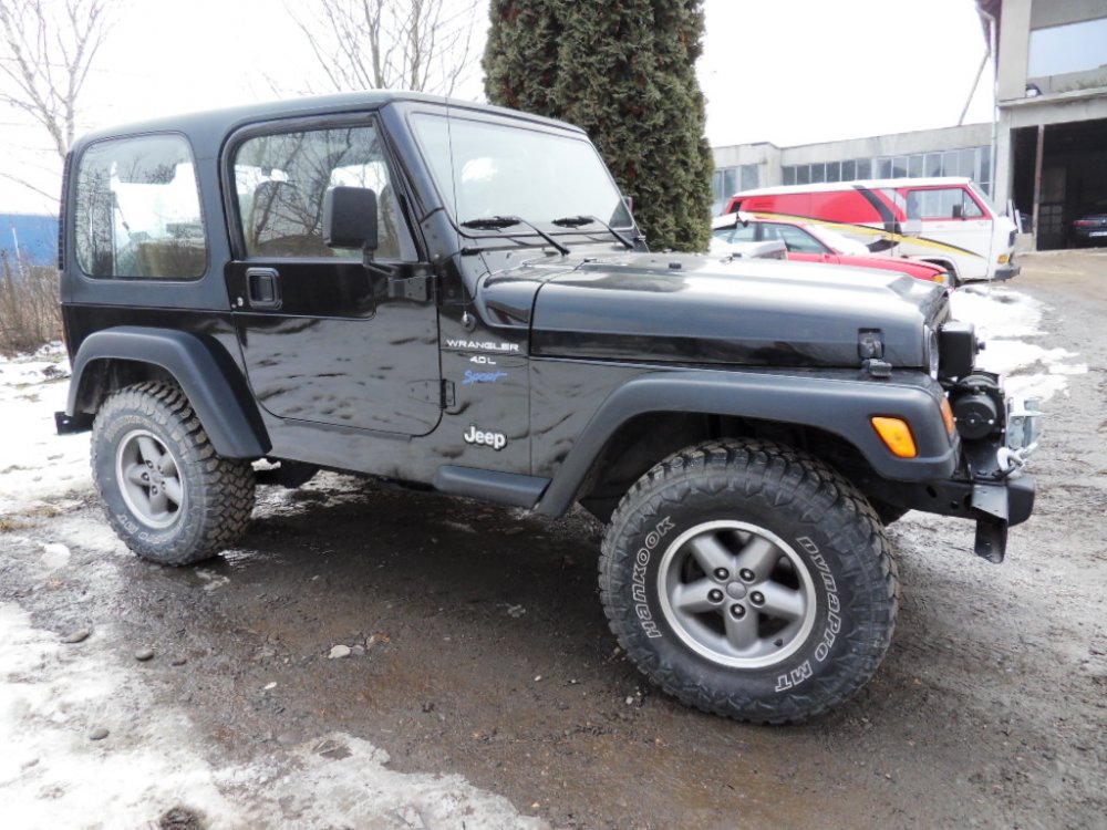

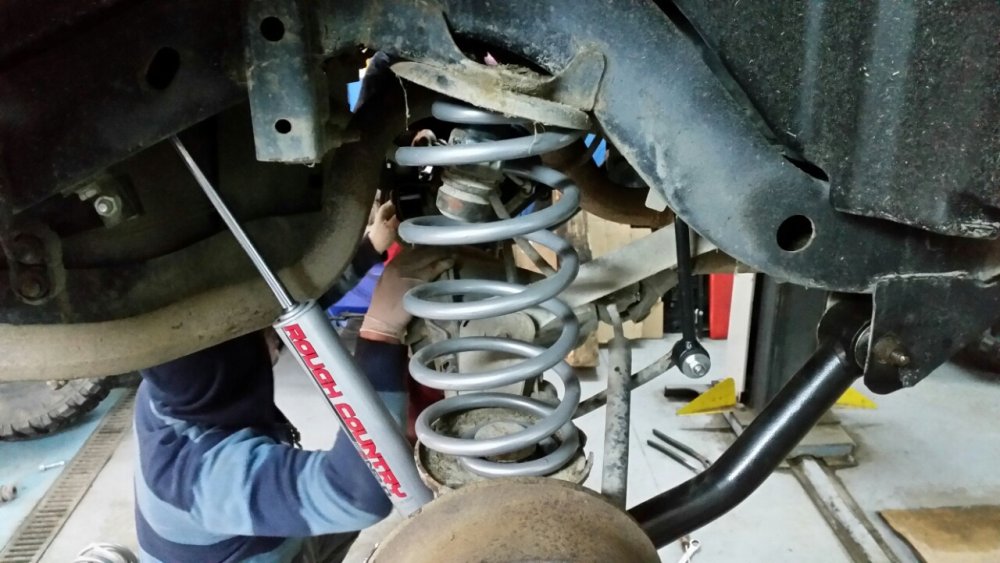

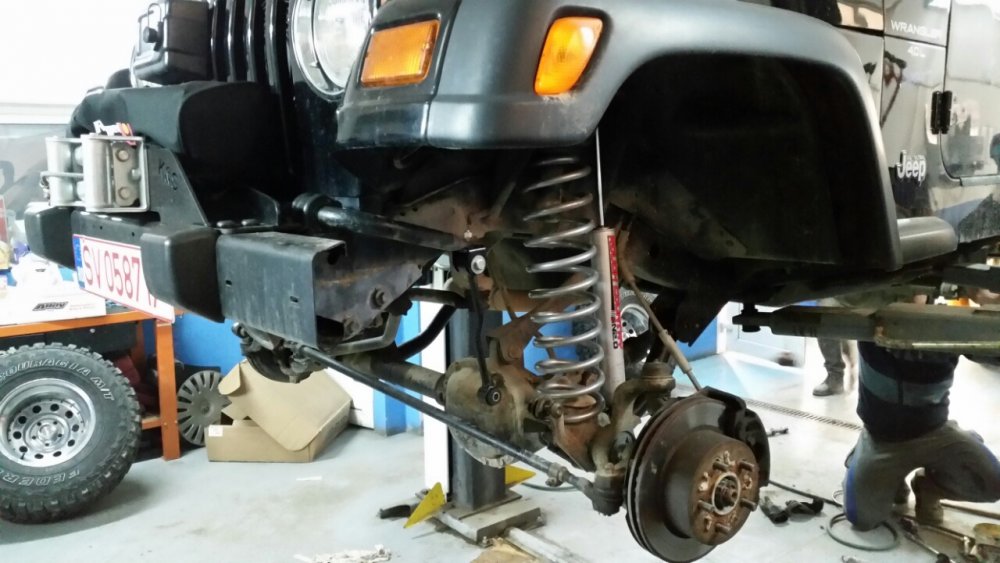

iurescu.catalin Posted March 23, 2015 Author Share Posted March 23, 2015 Re: Vechiul yj si noul jeep wrangler tj Cam asa arata dupa ce am montat kitul de 4" si urmeaza sa pun rapoartele de 4.56 Link to comment Share on other sites More sharing options...

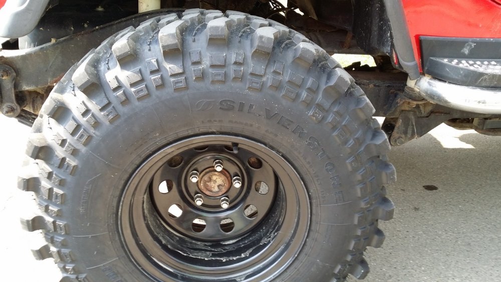

iurescu.catalin Posted March 23, 2015 Author Share Posted March 23, 2015 Re: Vechiul yj si noul jeep wrangler tj Bineinteles nu am mai avut rabdare sa pun si rapoartele si am iesit cu el :) oricum se comporta foarte bine si fara, chiar am ramas surprins placut de anvelopele care le am findca pe unde au mers cei cu Silverston Xtrem am fost si eu fara sa am vre-o problema! Link to comment Share on other sites More sharing options...
