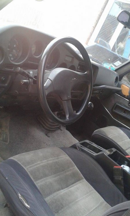

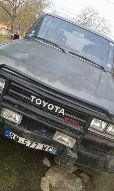

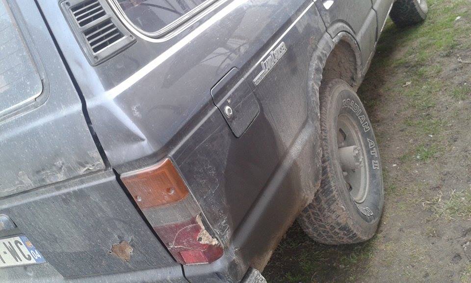

cipri778 Posted March 13, 2015 Share Posted March 13, 2015 (edited) Daaa stiu, inca o janghina… Dar e janghina mea!!! Recunosc ca l-am cumparat pe Dino din impuls. Dino este un HJ61 din 1989, motor 12HT, cutie 5 trepte, clima, geamuri electrice si mai multe nu mai stiu. Anuntul avea o singura poza, din fata, de la 10 m, nici macar culoarea ei nu am observat-o cum trebuie (am crezut ca e albastra). M-am bazat doar pe descrierea facuta de vanzator: rugina (daca spunea ca nu are ii inchideam telefonul in nas), neingrijita si rupta la interior, 4x4 nefunctional, stare precara in general, dar cu motorul si cutia in mintile ei. Nu am avut vreme sa merg sa o vad, noroc ca masina se afla in apropierea domiciliului nasului meu asa ca l-am rugat pe el sa o cumpere pentru mine. Riscant, deoarece omul nu are habar de vehicule in general, dar dupa episodul Papuc, ma interesa cel mai mult starea actelor si a seriilor. La vederea masinii, nasu’ a zis ca-s nebun sa cumpar asa ceva :))), da ce plm stie el :))). Intr-adevar descrierea vanzatorului corecta, singurele atuuri fiind sasiul in stare buna, motorul care trage extraordinar si cutia fara probleme (am citit ca astea cu 5 vit. au probleme cu treapta 5-a). Masina o voi aduce saptamanile viitoare, nu stiu cand ajung la ea, am primit doar cateva poze din care nu prea se vede mare lucru. Nu am gasit manualul acestui model si daca ma puteti ajuta cu orice date, va rog nu va sfiiti. Am inteles ca azi masina nu a mai pornit, baterii vechi, si nu am habar cum e cu sistemul asta de 24V, sunt acumulatori diferiti fata de 12V? Becurile din faruri si stopuri sunt diferite? Cum este distributia, este pe curea sau lant? Daca cunoasteti cantitatile de oloiuri ce trebuie inlocuite, postatile va rog. In viitorul apropiat urmeaza o reparatie a caroseriei/interiorului si inmatricularea in Bg. Apoi incet incet suspensie, MT-uri, troliu, samd. Ma cam deranjeaza pretul mare al suspensiei +2”, dar asta e cu lamelarele. Mai multe poze si date, sper sa le am cat mai repede. Edited March 13, 2015 by cipri778 don't worry, be happy Link to comment Share on other sites More sharing options...
cipri778 Posted March 13, 2015 Author Share Posted March 13, 2015 (edited) Re: Dino Cateva poze: Edited March 13, 2015 by cipri778 don't worry, be happy Link to comment Share on other sites More sharing options...
FordRanger Posted March 13, 2015 Share Posted March 13, 2015 Re: Dino Lasa , ca nici nu-i asa distrusa . Se putea si mai rau. Sa ai bafta si sa te distrezi reconditionand-o . Experienta ridicarii din morti este nepretuita. :wink: Nu vei fi judecat niciodată de un om mai bun ca tine. Cei care judecă îşi urăsc, de fapt, propriile greşeli şi neputinţe. Link to comment Share on other sites More sharing options...
